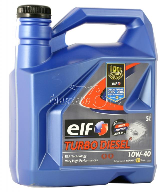

A folosit cineva ulei de la Elf ?E bun pt 1.9d(de la Reno)?
A venit timpu sa l schimb.
Edited by lik2008
Am folosit eu Elf la un renault laguna dar motor pe benzina. In general Elf sunt uleiuri bune.

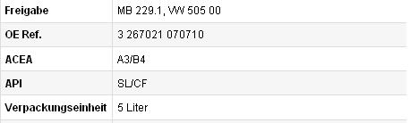

Despre uleiul Elf
Date 10w40 Turbo Diesel aveti un pdf.
