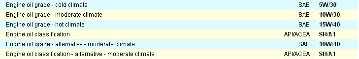

Tare motorul asta, practic e bun aproape orice ulei ...
Volvo zice asa .
@marius greseala mea.vezi foto.
