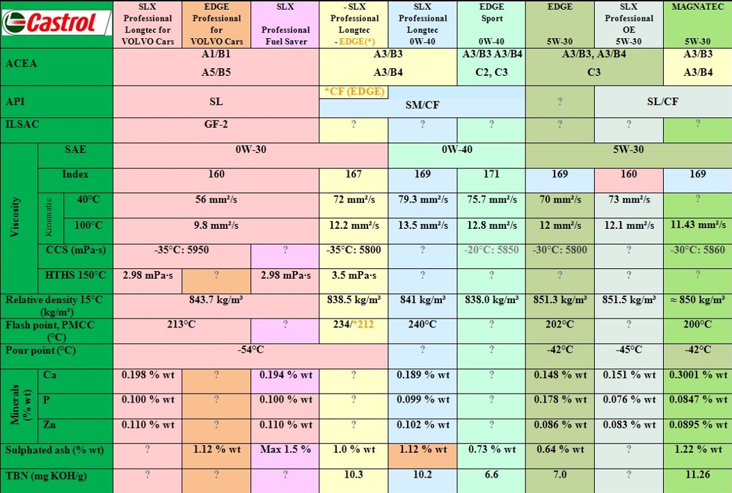

Comparison of different Castrol oils, poate vă ajută:
... chiar dacă, din păcate, HTHS-ul şi TBN-ul nu sunt date la toate, acum, puteţi alege... ;D

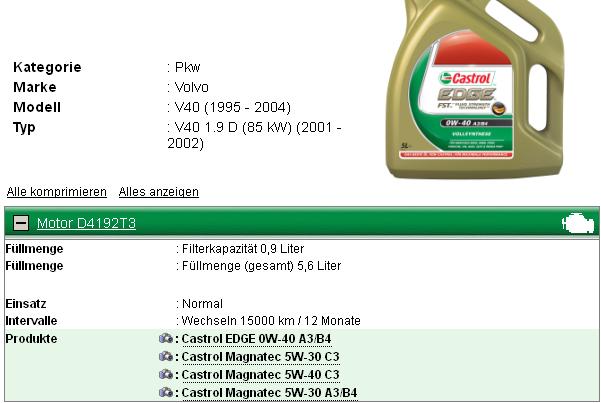

In cazul asta Lm recomanda 5w40 , 5.6l.
Ultimul de pe lista am sa il iau,5w30 e cel mai ok in cazul meu,e mai ieftin (8,75 euro/L sunt in italia),cu vascozitate de 5,am 237k.,nu ma mananca ulei dar e mai bn asa.
