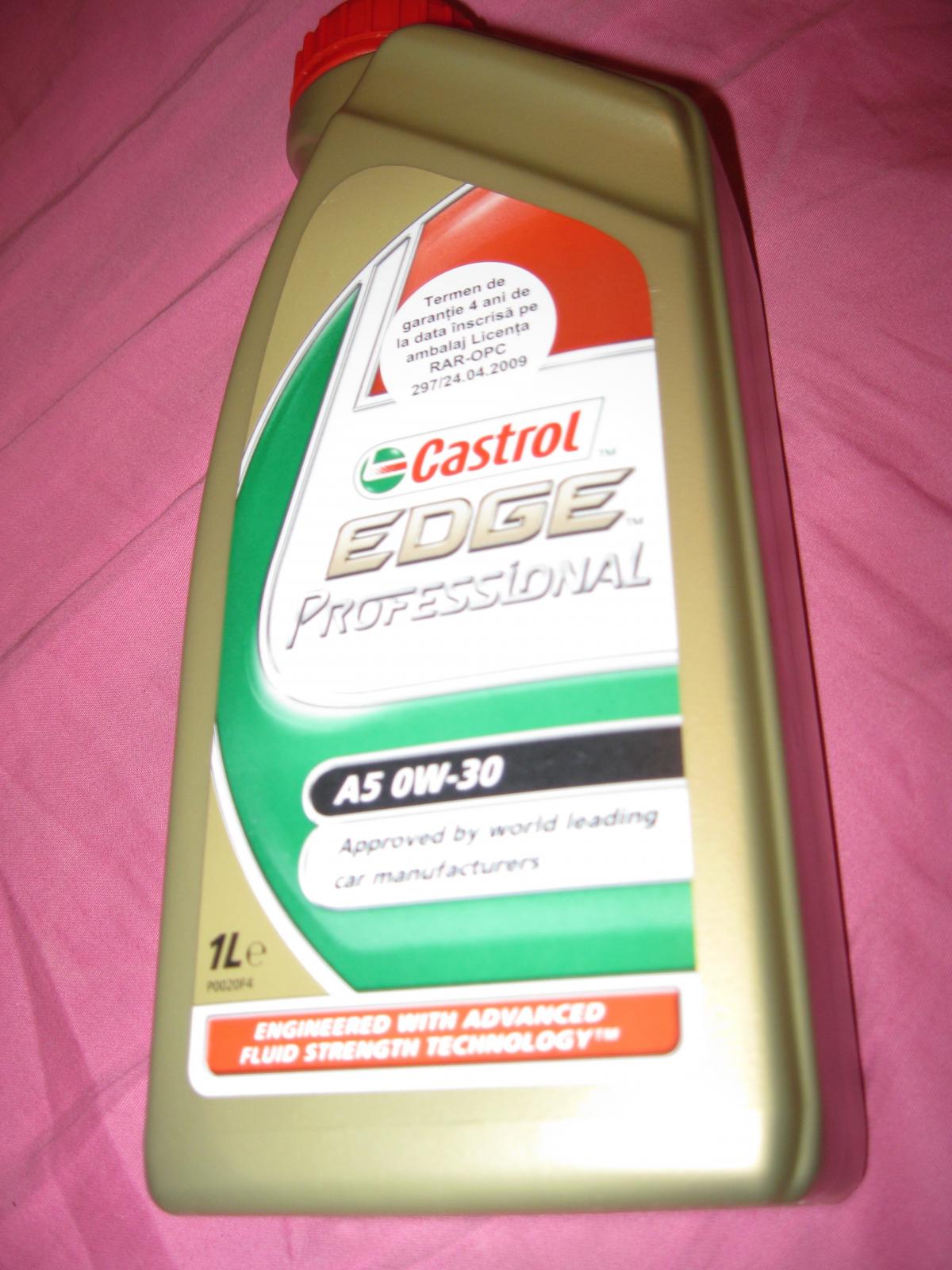

Eu am cumparat din targ Vitan la 75 lei Castrol Edge Profesional 0W30 A5/B5 (vanzatorul stia ca este pentru volvo desi pe bidon nu scria nimic :D)!

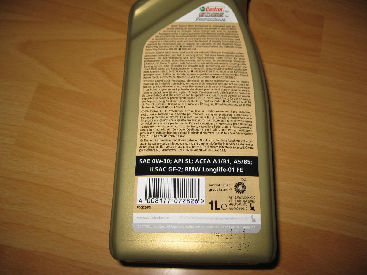

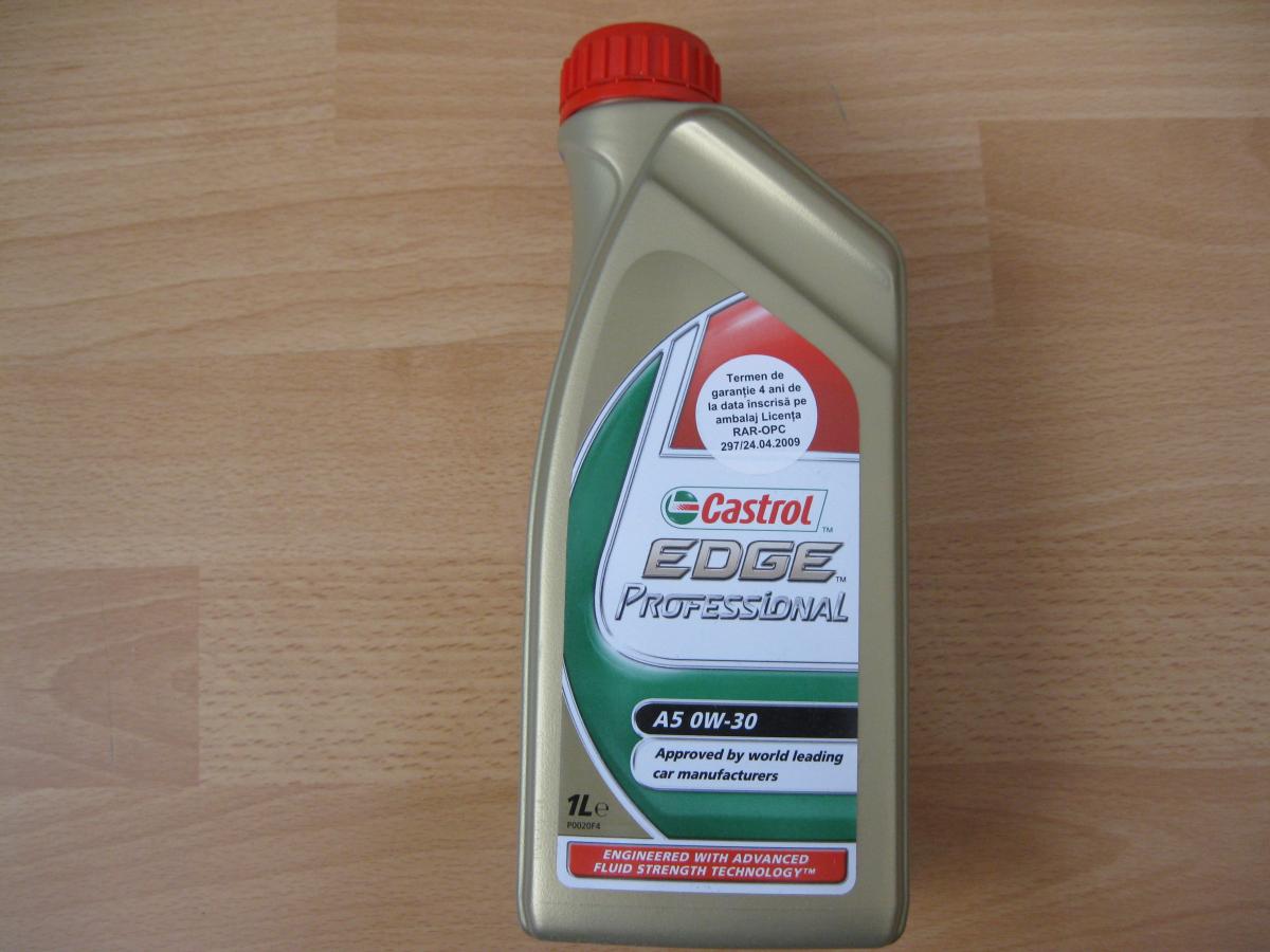

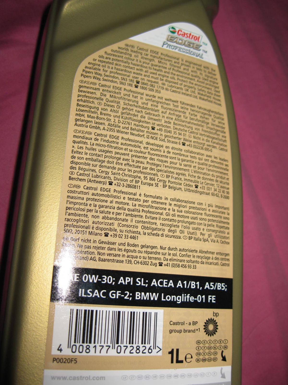

Tot Castrol este! Cred ca cei de la Volvo nu au mai vrut sa plateasca reclama ;D ;D ;D! Uite ce scrie pe bidonul asta cumparat de mine:
