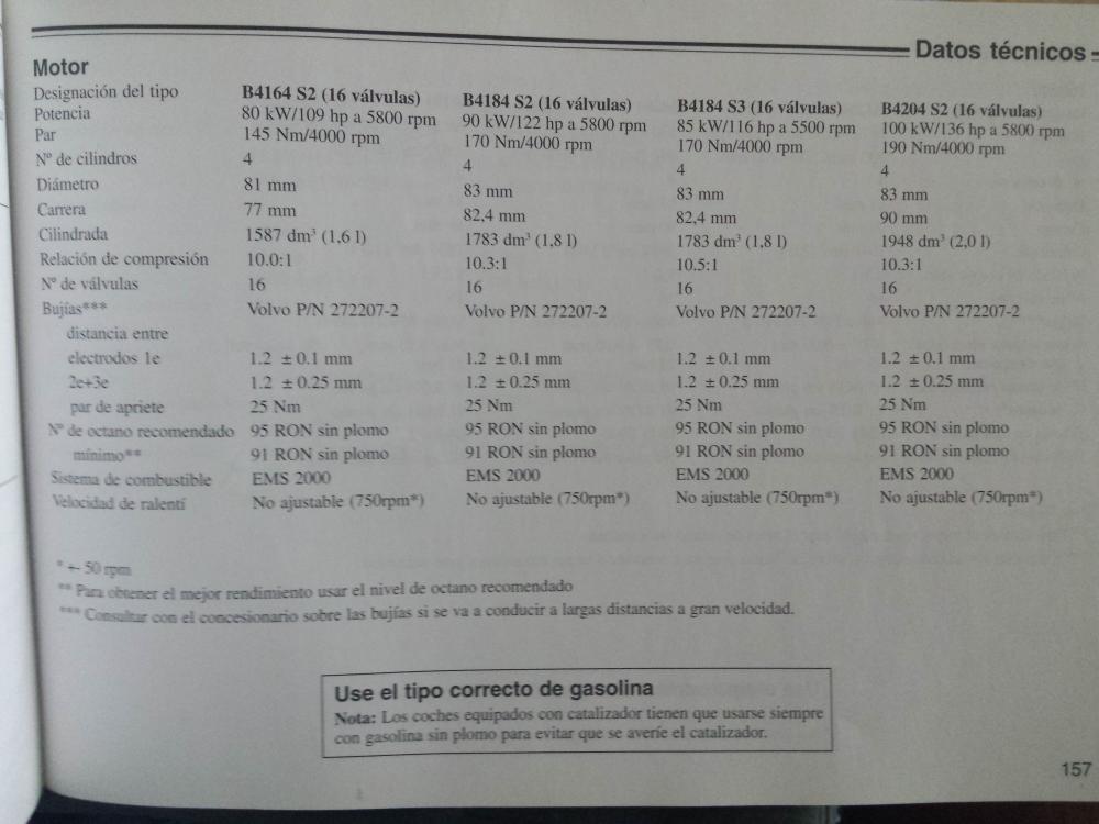

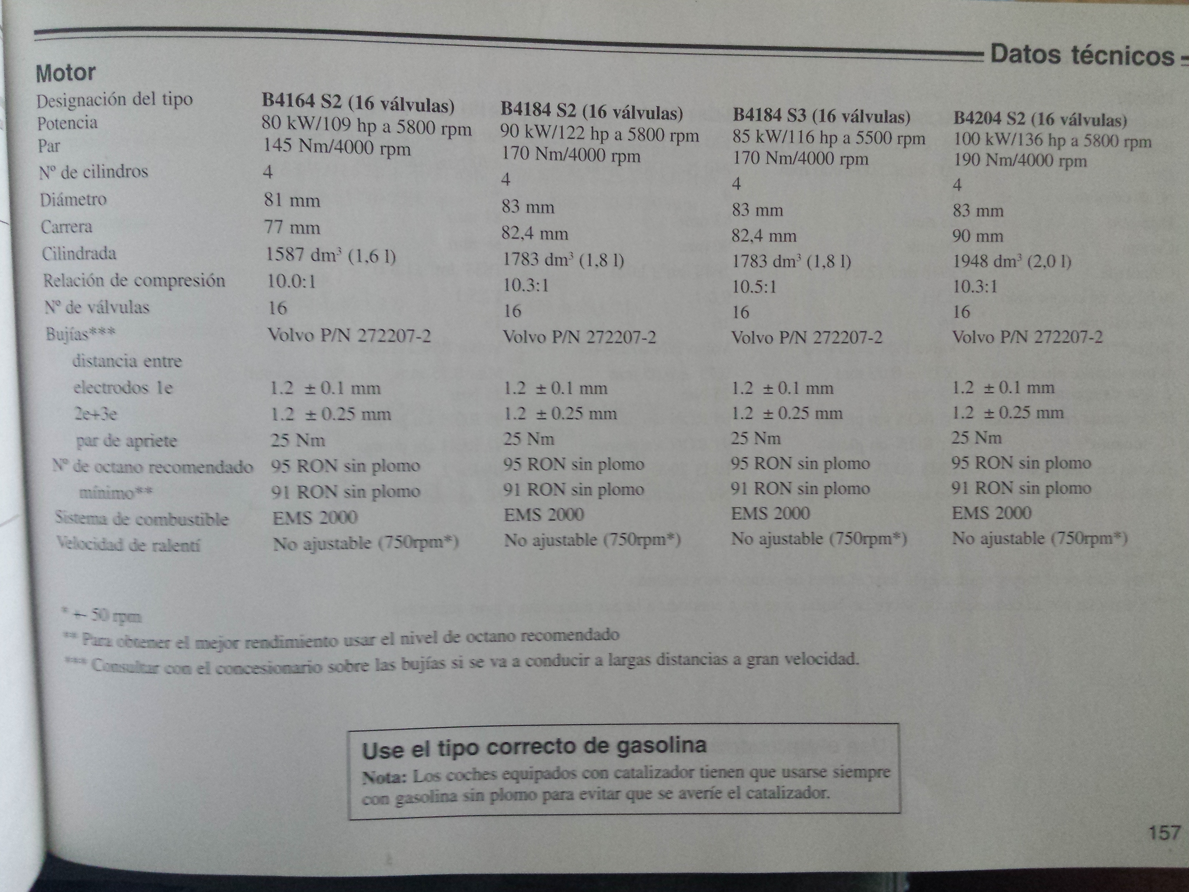

Salut baieti,cum fac sa aflu exact ce marca de motor si cutie am? Volvo S40 2001 1.6 benzina. Vreau sa schimb cutia cu una mai performanta...daca este posibil. Multumesc
Nu se poate
1 hour ago, Midnight Caller said:
Nu se poate
B4164S2 este motorul meu si am vazut ca nu se potriveste alta cutie....dar cine l-a fabricat?!?! Si cutia este M3P/M5P....
Edited by Simake
Volvo l-a fabricat
