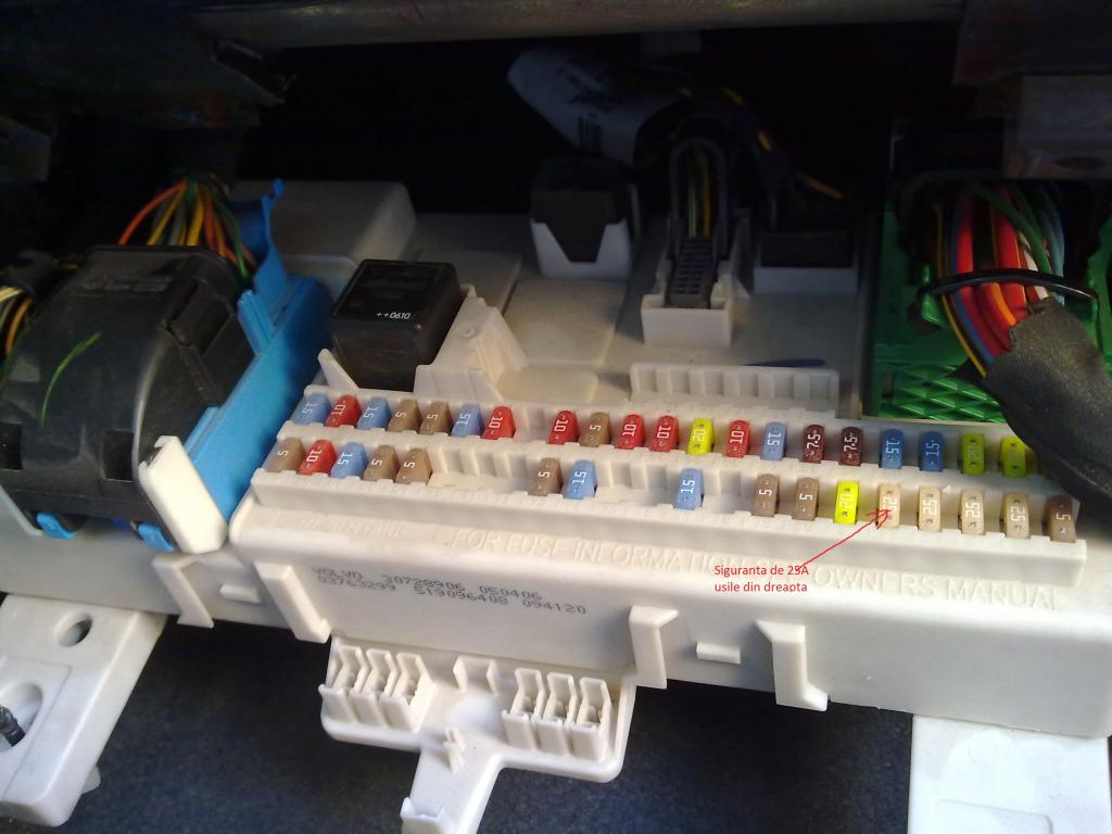

Cred ca am rezolvat problema. Am desfacur panoul de sigurante si dat fiind faptul ca siguranta 82 este pentru usile din dreapta fata/spate geamuri+inchidere am dar cu contact clener pe toate mufele care intra in caseta de sigurante si acum merge. Probabil din cauza vibratiilor si/sau variatiile mari de temperatura nu mai aveam contactele perfecte. Am atasat si o poza cu panoul de sigurante pt cine nu a umblat deloc acolo. In sectiunea in care invatam sa ne reparam masina singuri o sa postez toate etapele cu poze despre cum sa accesam poanoul de sigurante.
