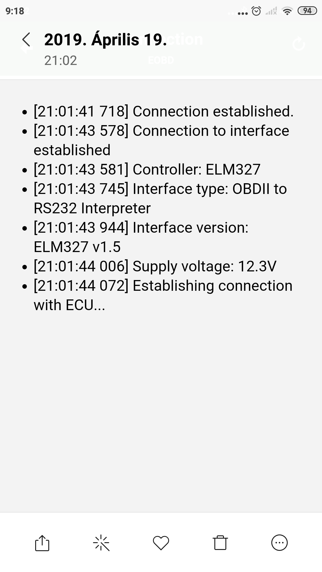

Eu am doua Elmuri 327, doar versiunea 1.5 se conecteaza brici si fara probleme. Versiunea 2.1 lasa de dorit, nici nu se conecteaza cu programul mentionat anterior. Cu Torque si alte programe se conecteaza dar vede mai putine lucruri. Deci recomand Elm 327 versiunea 1.5
Unde este scris nr. versiunii pe aceste ELM-uri, de curiozitate ?  Pe carcasa ? Ca am si eu unul aruncat prin camara care nu s-a conectat acum citiva ani la....nimic  - il afli doar cu aplicatia de android ELM327 Identifier  ?
"Most of the clones are reporting [ELM327 v1.5], despite the fact that Elm Electronics does not have a version 1.5...Released software versions for the ELM327 are 1.0, 1.3a, 1.4b, 2.1 and 2.2 only."
Sa traiesti Florine!....se pare ca detin ceva ce nu exista:))...versiunea intr-adevar nu e specificata pe niciuna din Elmurile mele, eu am mers pe ceeace imi indicase programul:

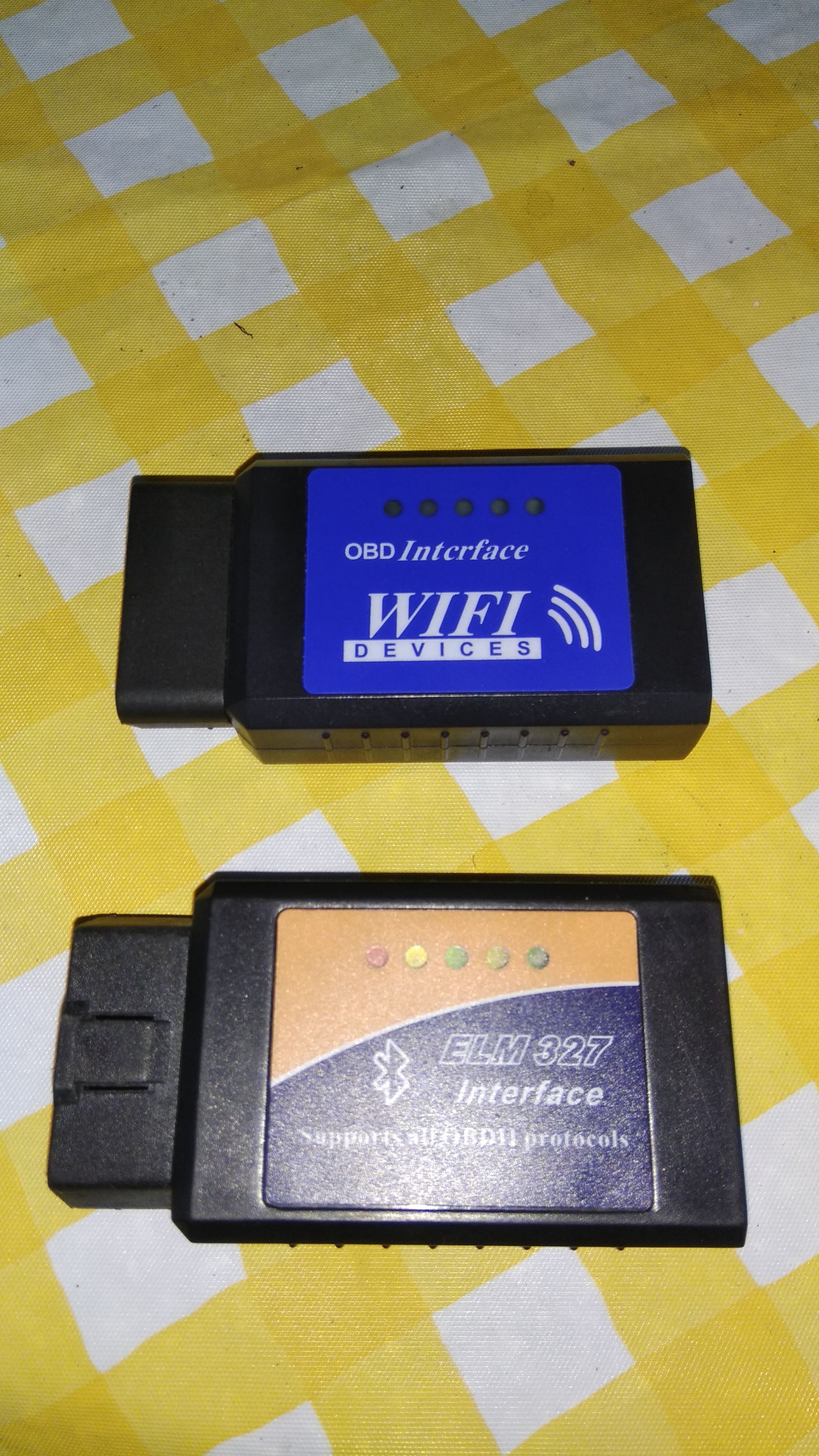

Cel albastru cu Wifi nu o recomand pentru ca nu se conecteaza la ecu insa cel cu blueooth isi face treaba. Pe acesta o cumparasem din Elvetia probabil e facut de chinezi Elvetieni;))IMG_20190422_101319.thumb.jpg.9b27bf21c1
Eu il am chiar pe cel de jos, dar cu...wifi  :)  Nu se conecteaza...
