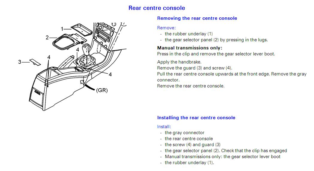

Pasul 2: dam jos cotiera (poza 1)

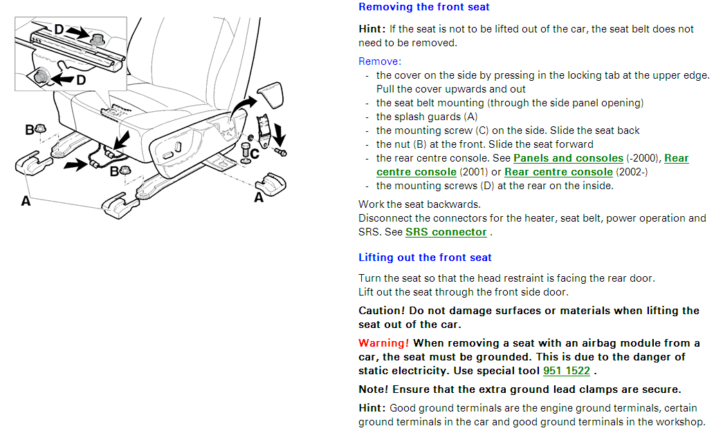

Pasul 3: Scoatem scaunele din masina (poza2)
Trebuie sa scoatem cu grija  mufele de la centura si airbag - eventual si incalzirea din scaune.

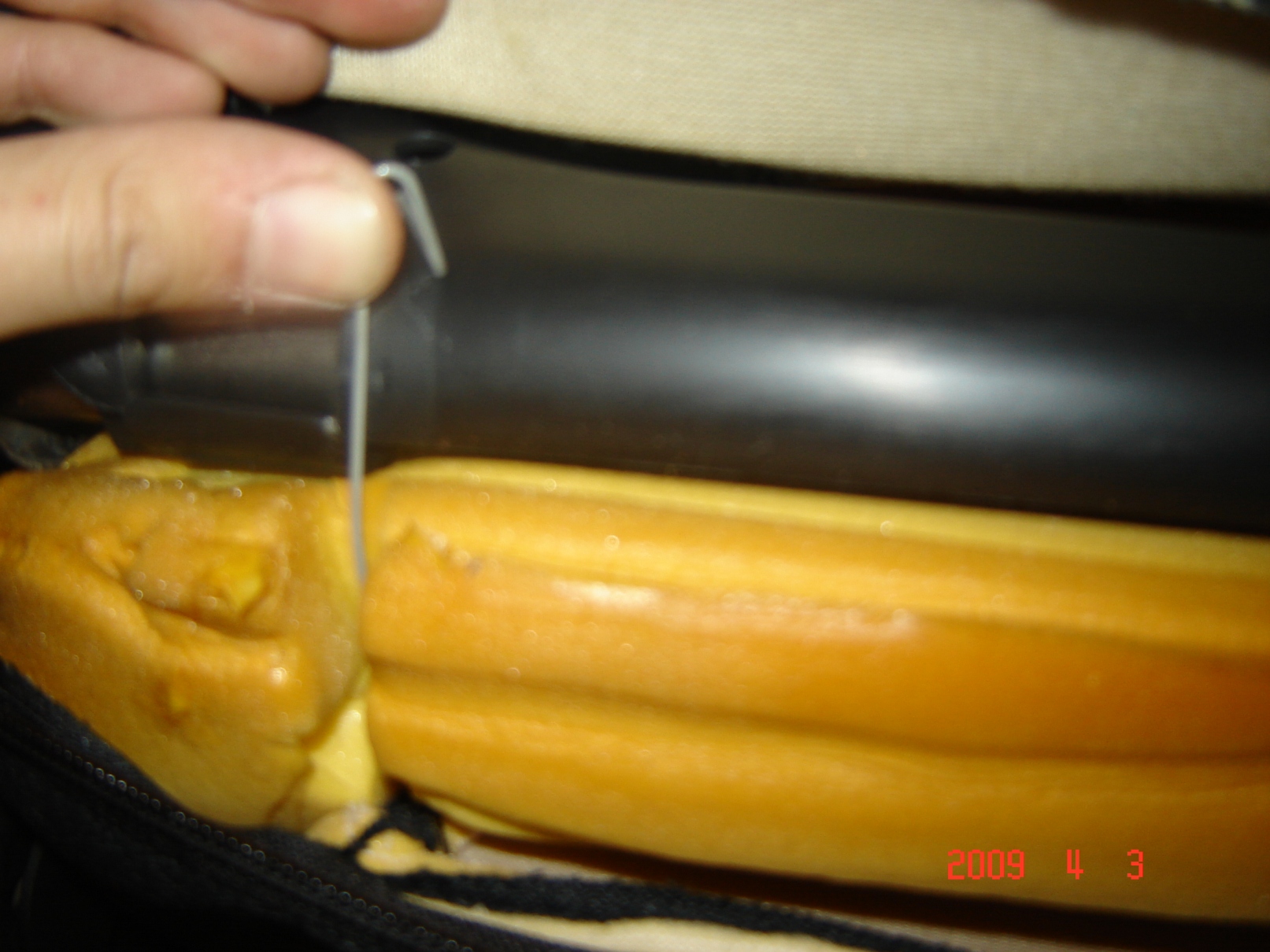

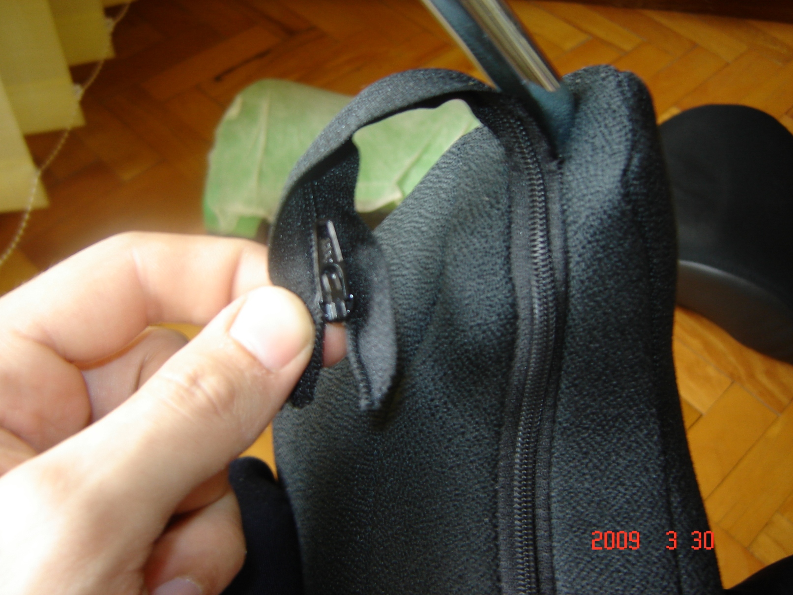

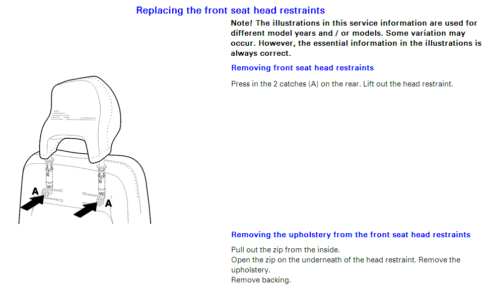

Pasul 4: Dam jos tetierele si scoatem tapiteria de pe ele (poza 3+4) Nu sunt prinse cu altceva decat sunt inchise cu fermoarul.
Aici deja incepe distractia  ;D  pentru ca capatul fermoarului e bagat acolo inauntru si iese greu afara insa trebuie rabdare si calm (nu vrem sa rupem tapiteria)

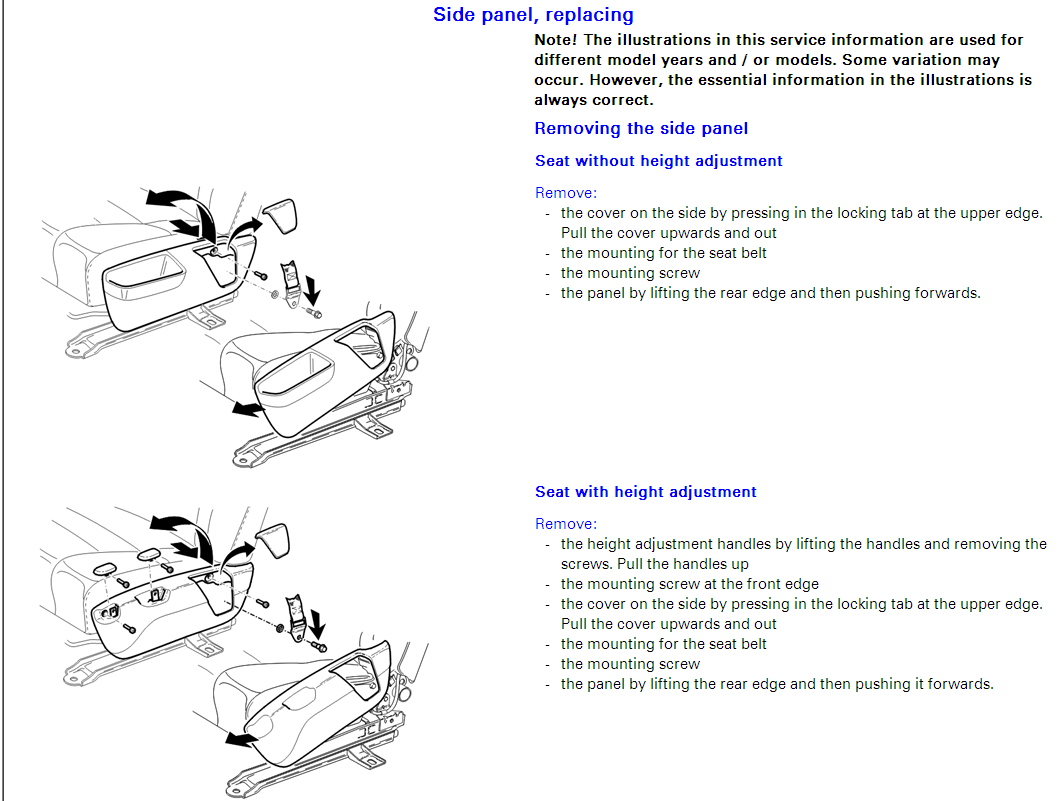

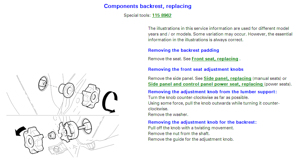

Pasul 5: Dam jos elementele de pastic de pe marginea scaunului (poza 5+6)
La roata cu care se regleaza spatarul si aia lombara trebe tras cu putere si incredere printr-o miscare de rotatie dupa ce a ajuns la capatul cursei spre exterior
[attach=#] [attach=#]

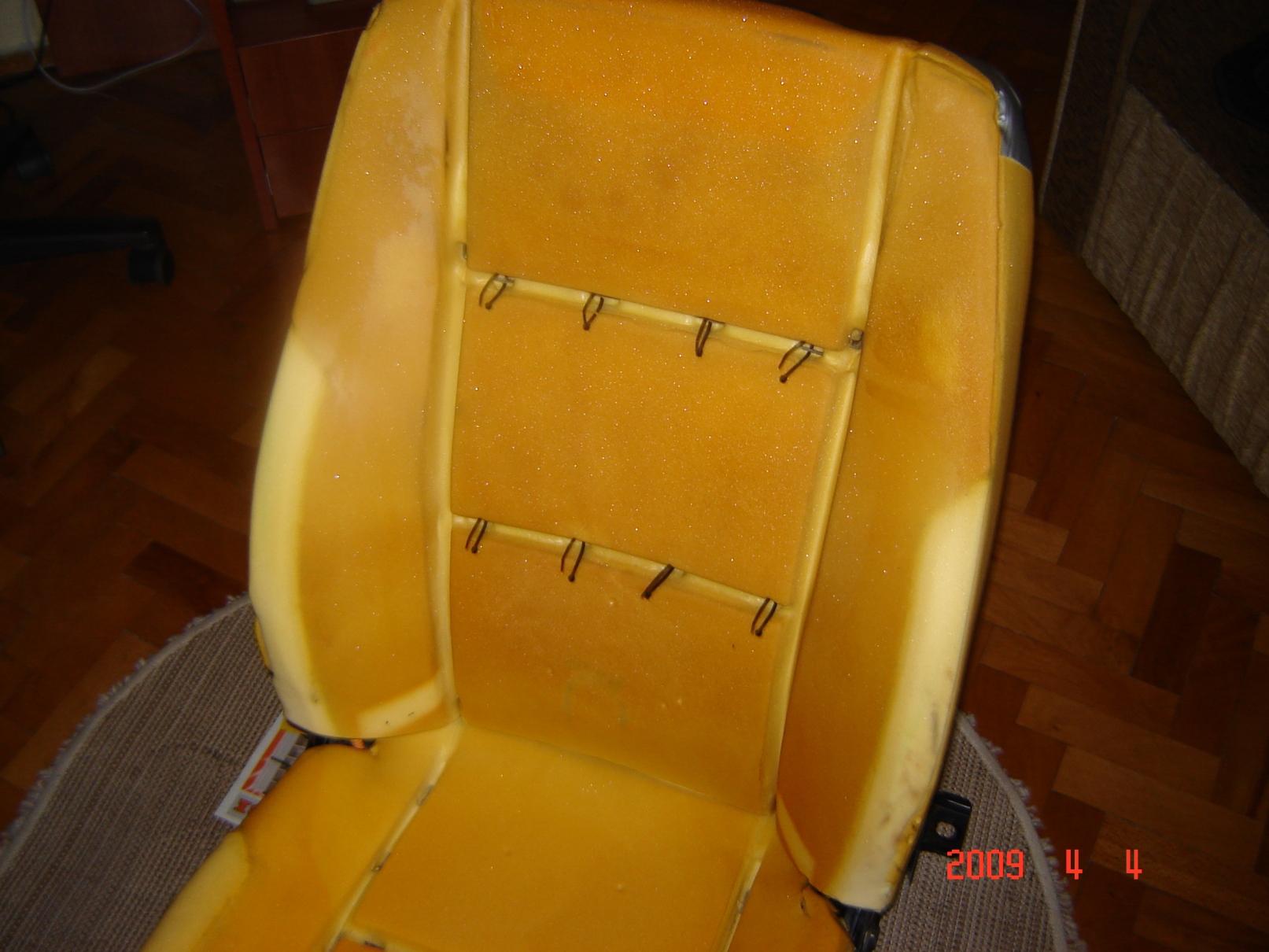

Pasul 6: Dam jos tapiteria de pe spatar si de pe sezut. (restul pozelor)
[attach=#] [attach=#] [attach=#] [attach=#] [attach=#] [attach=#] [attach=#]

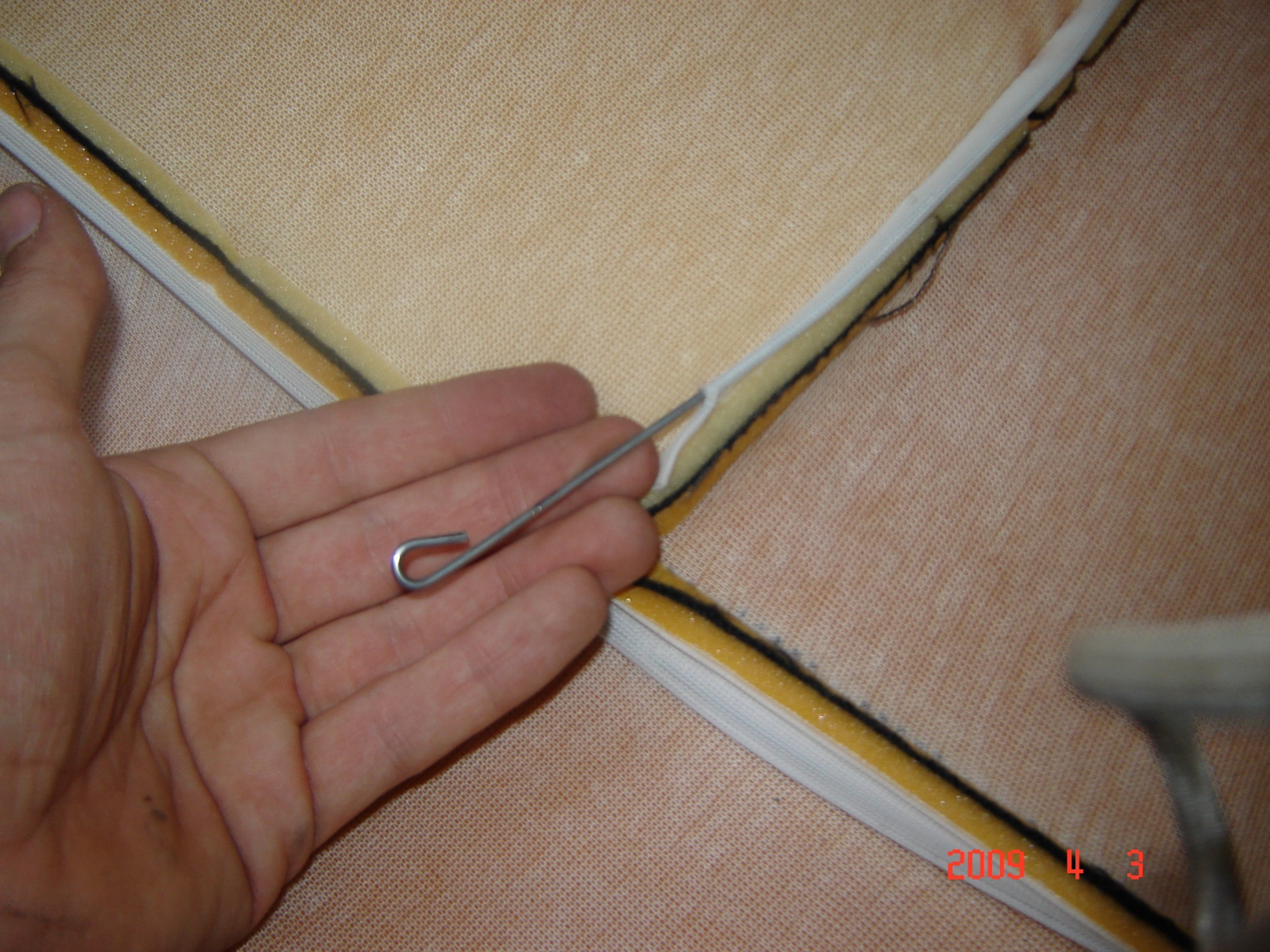

Incepem cu spatarul; Il culcam (pentru cei ce nu stiu spatarul se poate culca ca si la masinile cu 2 usi) ridicand cele doua manere mici de plastic care sunt pe capete si impingand simultan de spatar. Deschidem apoi fermoarul - asta e cel mai usor de deschis fermoar  :D

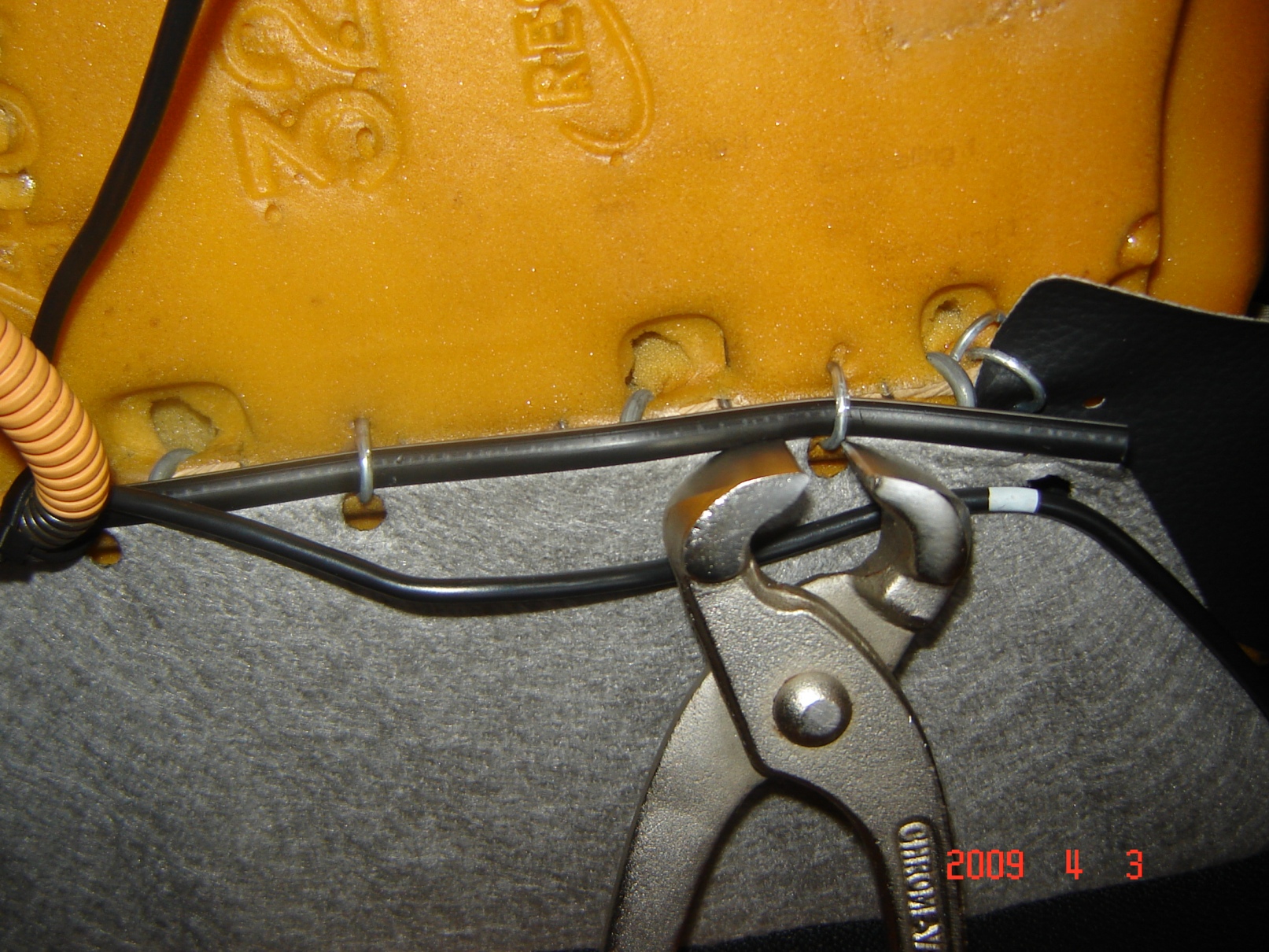

Apoi incepem sa ridicam husa de pe spatar asa cum iti dai jos tricoul. In scurt timp ne vom intalni cu primele cleme de fier otelos care trebuiesc taiate. Nu merg taiate cu patentu si avem nevoie de un cleste bun cu manere lungi (ca sa avem forta la taiat pt ca merge greu)
Atentie: Doar clemele trebuiesc taiate! mai sunt si alte sarme si elemente de intins si agatat care nu trebuiesc taiate.
Cu rabdare si perseverenta o sa vina jos tapiteria.

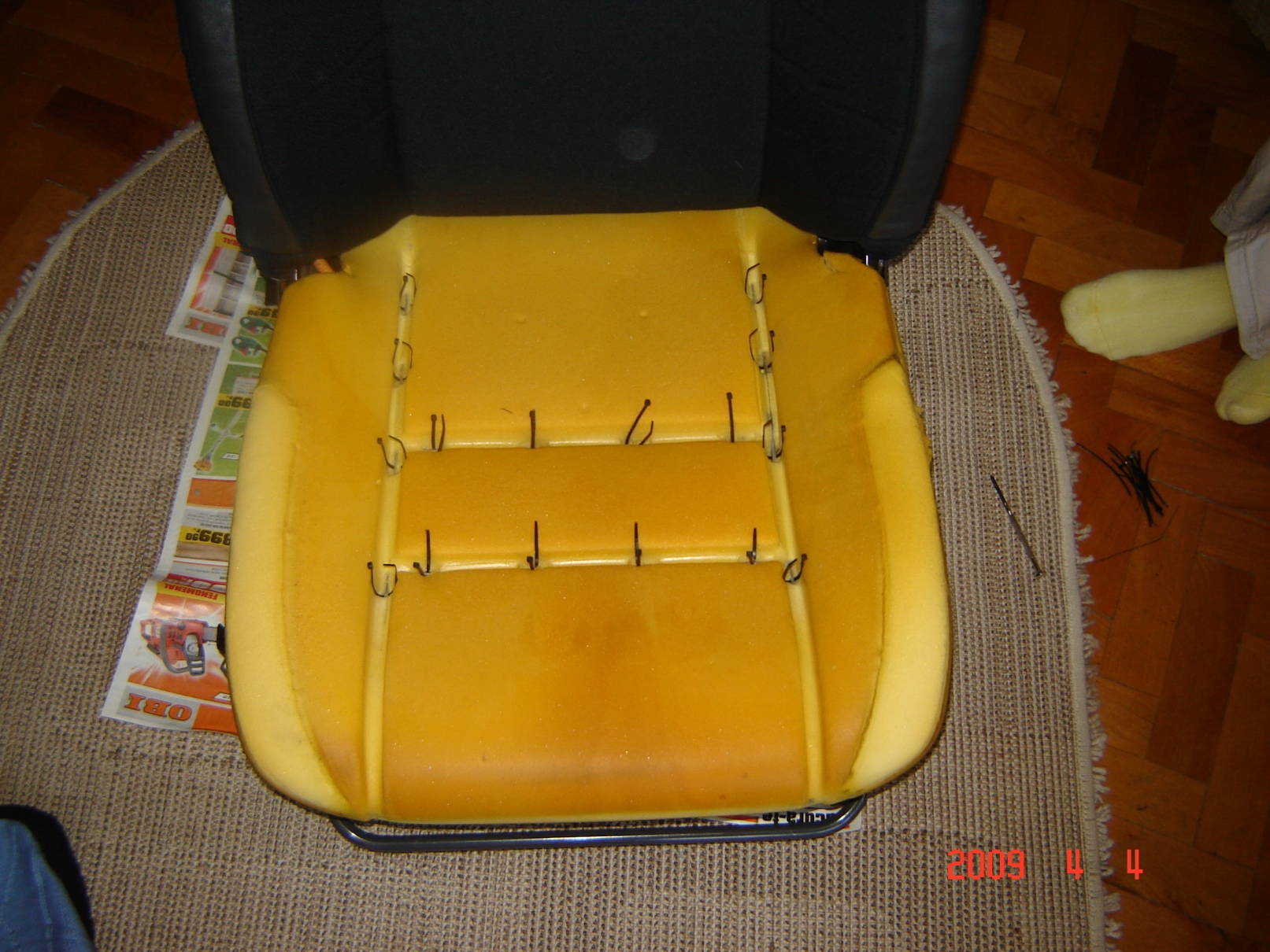

Procedam similar si cu sezutul - aici e deja mai usor pentru ca avem experienta.
Dupa ce e data jos tapiteria scoate sarmele din ea (is cateva sarme tari si mai lungi - ies usor afara) si putem sa o bagam in masina de spalat la program normal  ;D ;D

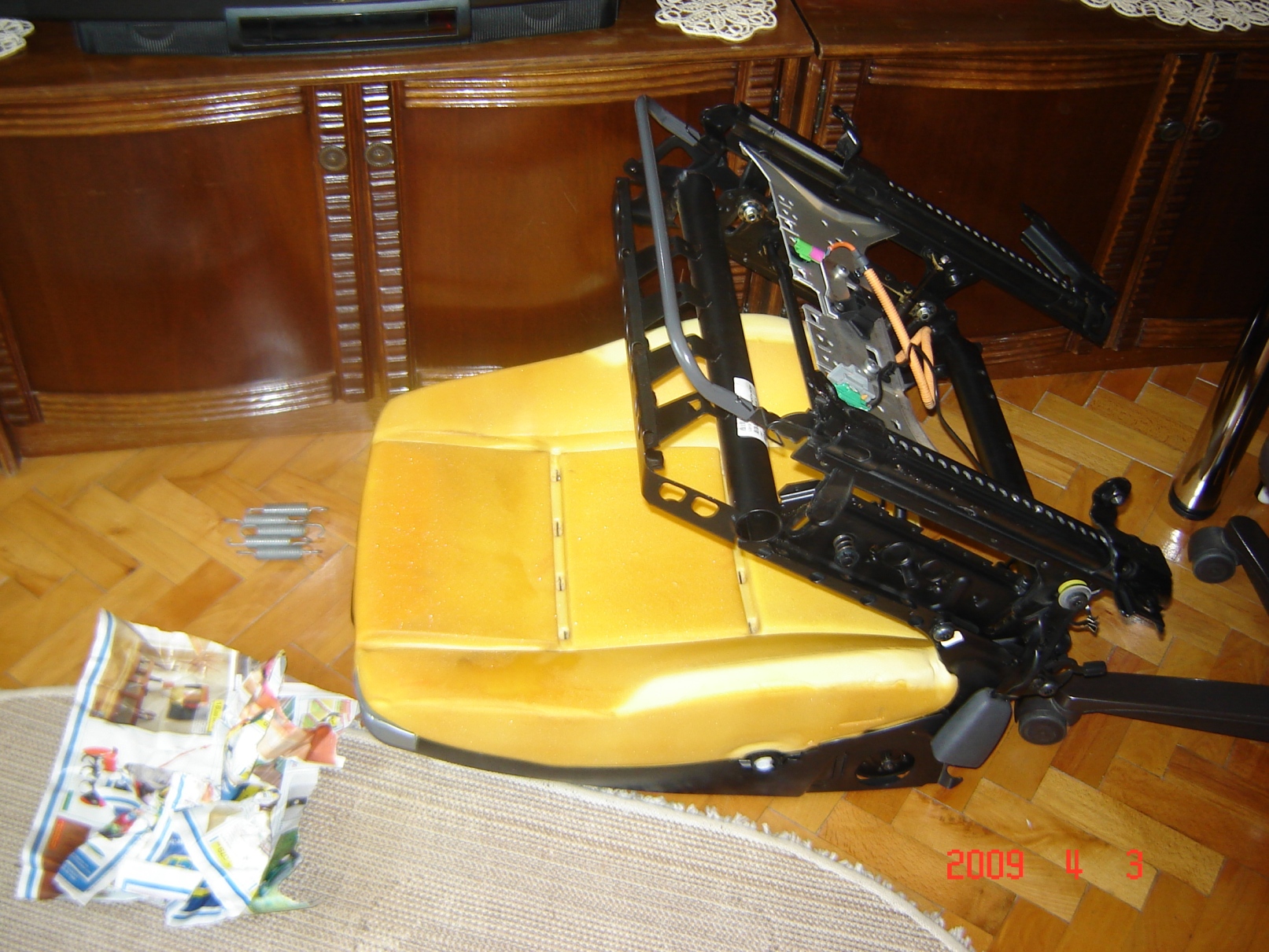

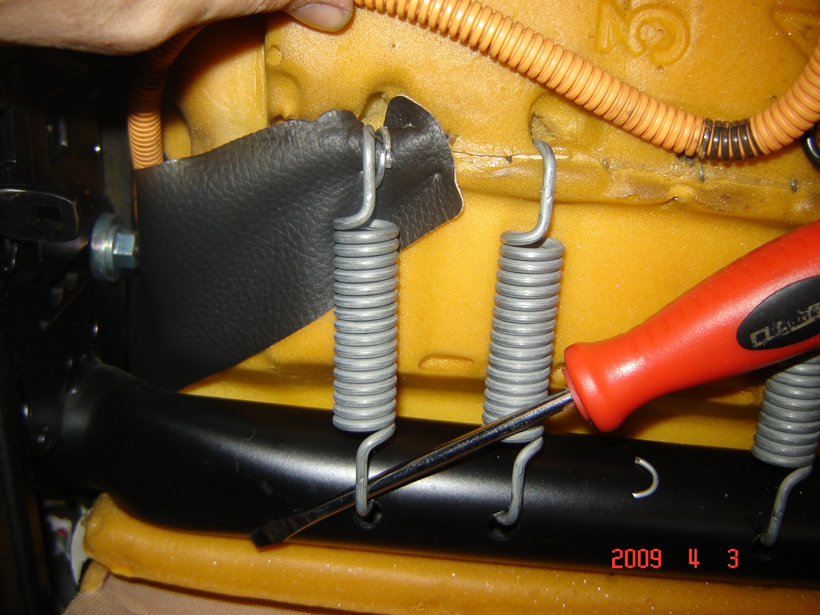

In timp ce sta la uscat tapiteria putem face o manevra foarte smechera: Interschimbarea buretilor de sezut intre cele doua scaune (In general umarul dinspre usa al fiecarui burete de sezut e mai uzat si daca le interschimbam atunci umerii uzati sunt la interior)
La interschimbarea buretilor tot asa trebe grija si rabdare cu arcurile alea.
Pasul 7: Punem fasete de plastic in fiecare locas unde au fost clemele de fier pe care le-am taiat si pe masura ce imbracam scaunul invers de cum l-am dezbracat strangem bine fasetele si taiem surplusul de la ele

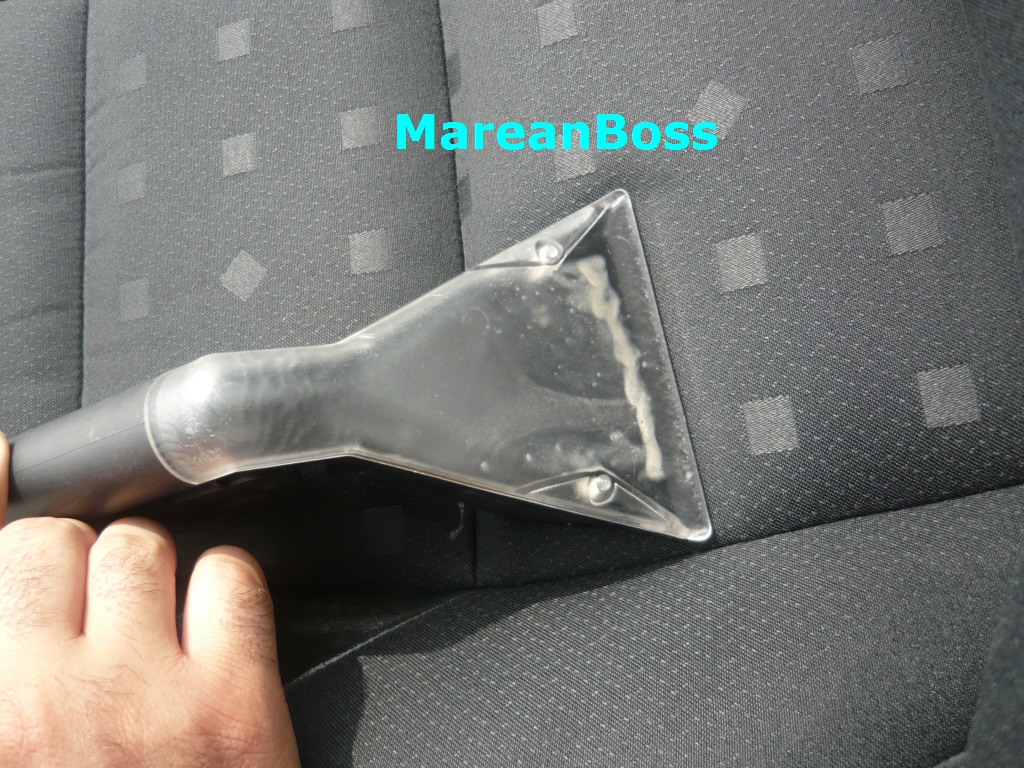

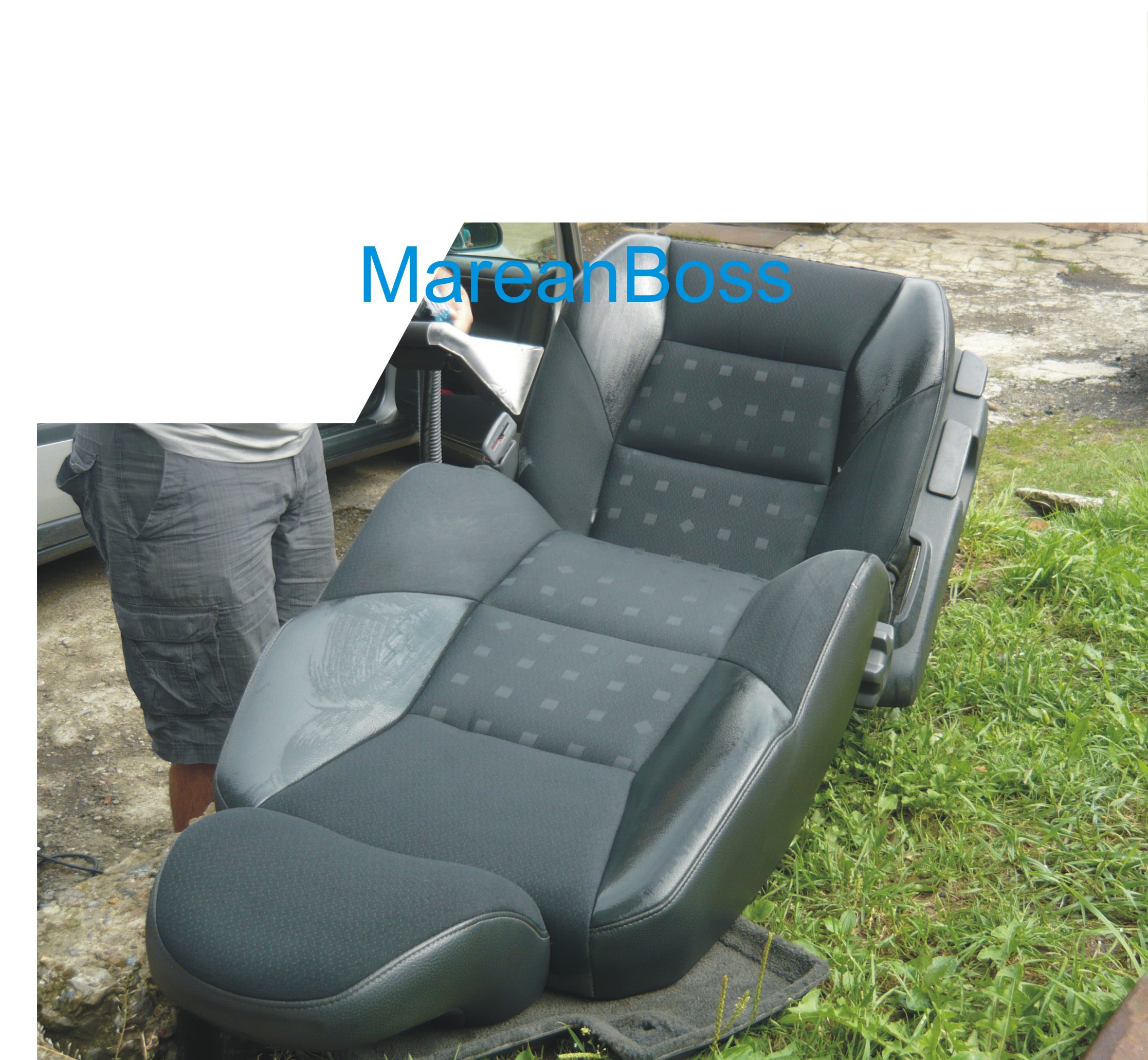

@Marean: mda, dragute poze, da' tot nu inteleg de ce pui watermark pe ele... Nu sunt singurele poze cu scaune curate si cu aparate Karcher de pe net ;D
pentru ca sunt ale mele si am cu ce ? nu e logic ? ;))

salut cum ai reusit sa dai tetierele jos inainte sau pe masura ce ai ridicat tapiteria spatarului pentru ca la mine am incercat direct prin materialul spatarului si nu imi ajung degetele sa apasa pe acele blocaje
Tetierele le-am dat jos inainte de a scoate tapiteria spatarului, la inceput de tot, inainte sa ma apuc sa scot macar scaunele din masina.
Am stat pe bancheta din spate, am apasat un deblocaj al tetierei si am ridicat un pic de tetiera din partea respectiva (f putin merge sa ridici, insa suficient cat sa treaca de blocaj - trebuie sa simti)
Apoi am facut similar in cealalta parte si asa le-am scos.
