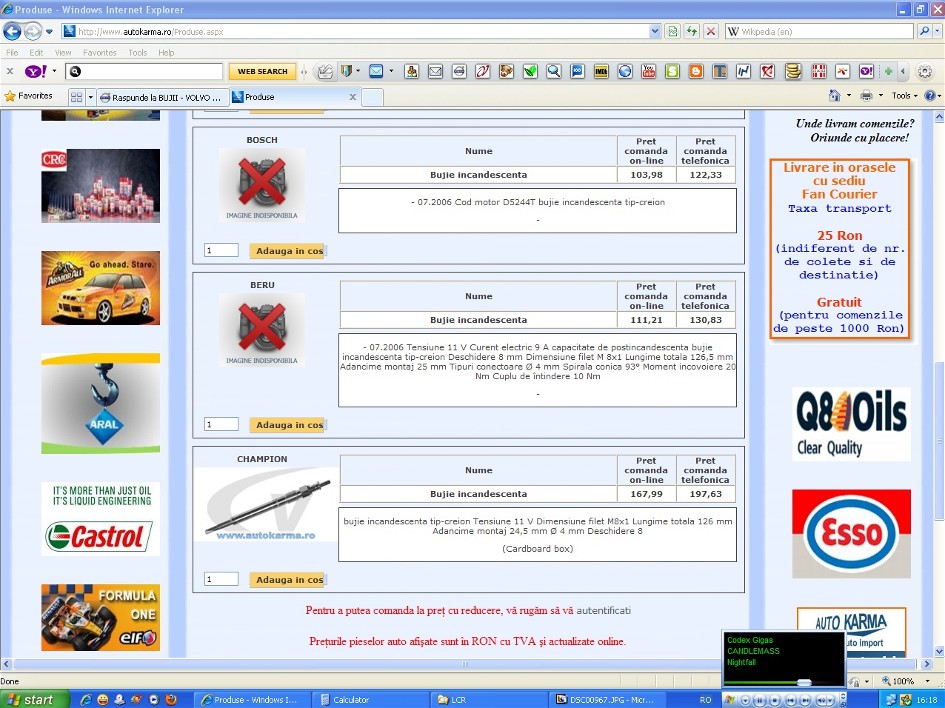

Ca idee info aici www.autokarma.ro , www.ingaraj.ro , etc

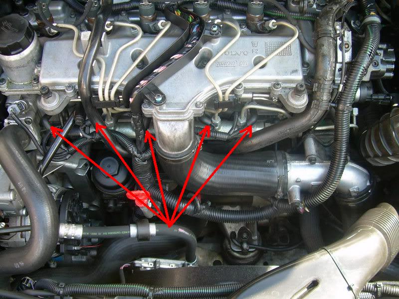

Salut,Pana la urma unde se afla bujiile astea ca vreau sa le schimb si eu. Motor D5, Nu exista pe nicaeri un tutorial cu poze/scheme ceva? Si eventul de ce scule am nevoie?Merci in avans
Edited by K-storu
Vezi poza! Iti trebuie o cheie tubulara lunga de 10 (cred). Sa le schimbi nu este mare filozofie, doar tragi de fisa spre exterior, desfiletezi bujia veche, aplici pe bujia noua o vaselina speciala de bujii, introduci bujia in gaura, te asiguri ca se infileteaza usor dupa care o strangi la 8Nm, adica foarte usor! Pui fisa la loc (trebuie sa faca un clic cand o apesi pe bujie) si gata!
