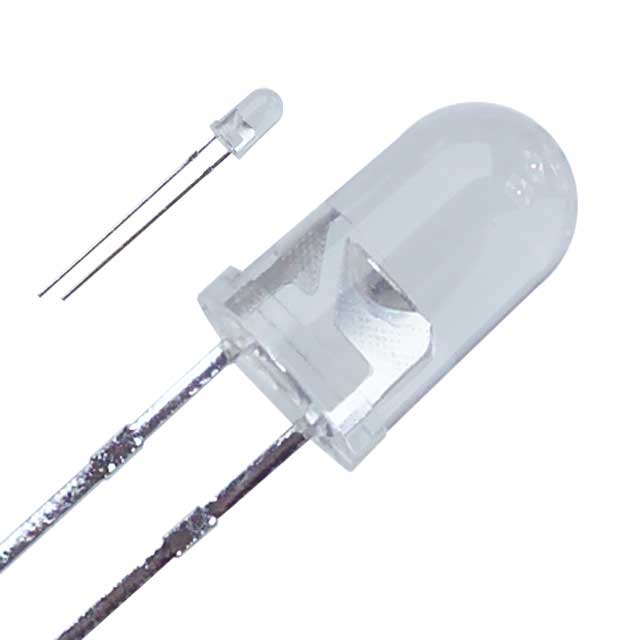

Si eu am probleme cu aceste becuri. Se tot ard si le schimb cu becuri normale de pozitie de alea putin mai mici. Bine, cu modificari pt ca nu au sarmulitele alea lungi. La becuri de instalatie m-am gandit si eu, dar nu le-am schimbat pt ca nu stiam sigur daca vor functiona. Acum daca voi spuneti ca merge...ma apuc de treaba sa le fac si eu pe rosu. DAR...mai este o problema. Daca toata lumina o fac rosie si frumoasa, la butoanele de la geamurile electrice (fata + spate + tuner central)....acolo cum le facem rosii? Am desfacut butonul si au niste leduri mici verzi. Eu am cumparat astfel de leduri rosii DAR cu o idee mai mare decat cele din buton. Bun, le-am montat pe cele rosii, le-am probat la un incarcator de telefon si totul functiona ca la carte. Cand le-am pus pe masina....s-au ars toate. Probabil e tensiunea mai mare. Acum vin si va intreb. De care leduri trebuie? Care este solutia?
pai dragilor, daca vorbim de leduri, cand le puneti la geamuri sau in consola centrala trebuie sa le puneti si niste mici rezistente. nu mai stiu de cati ohmi, intrebati de unde va luati ledurile ce rezistente va trebuie ca ledul sa functioneze la 12 volti. Cand am avut s40-ul am schimbat toate becurile din interior cu leduri. si sa dea naiba daca mi s-a mai ars vreunu.

Vezi ce tipuri de led pui.SMD-urile au tensiunea de alimnetare la o valoare .Daca pui normale clasice de 3,5, 8 mm au tensiune de alimentare de 1,9-2,1V,3,1-3,4V ,etc etc.Este in functie de lungimea lor de unda (vezi culoarea).Rezistenta este calculata in functie de caderea de tensiune ce o vrei sa fie pe dioda in functie de tipul sau.
Ai cadere de 3 V pe dioda ,pai atunci dimensionezi rezistenta sa preia diferenta pina la 14,3 V.Iti iese valoarea rezistentei si automat si puterea,daca vrei. Sint diode si la 12V .Nu stiu ce bord ai dar este cert ca ai becuri la 12V. Spun acum de principiu
Vreau sa pun leduri ca in imaginea atasata. doar in butoanele de geamuri electrice. Ele sunt albe dar se aprind rosu cand sunt puse la curent.
