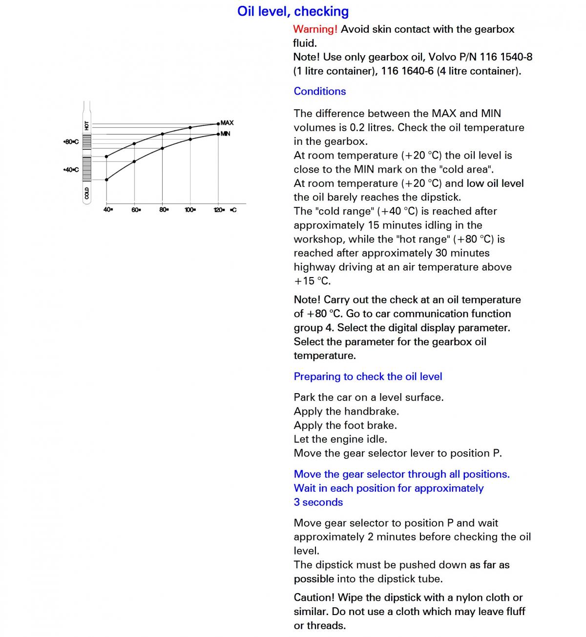

Uite in poza cum se verifica nivelul uleiului din cutie!
post-1775-0-62839800-1331420715_thumb.jp
da, mersi, foarte buna documentare, buba e ca eu nu am joja de nivel da cu prima ocazie o sa incerc sa ii pun sa fiu mai linistit si poate mai putine probleme.
