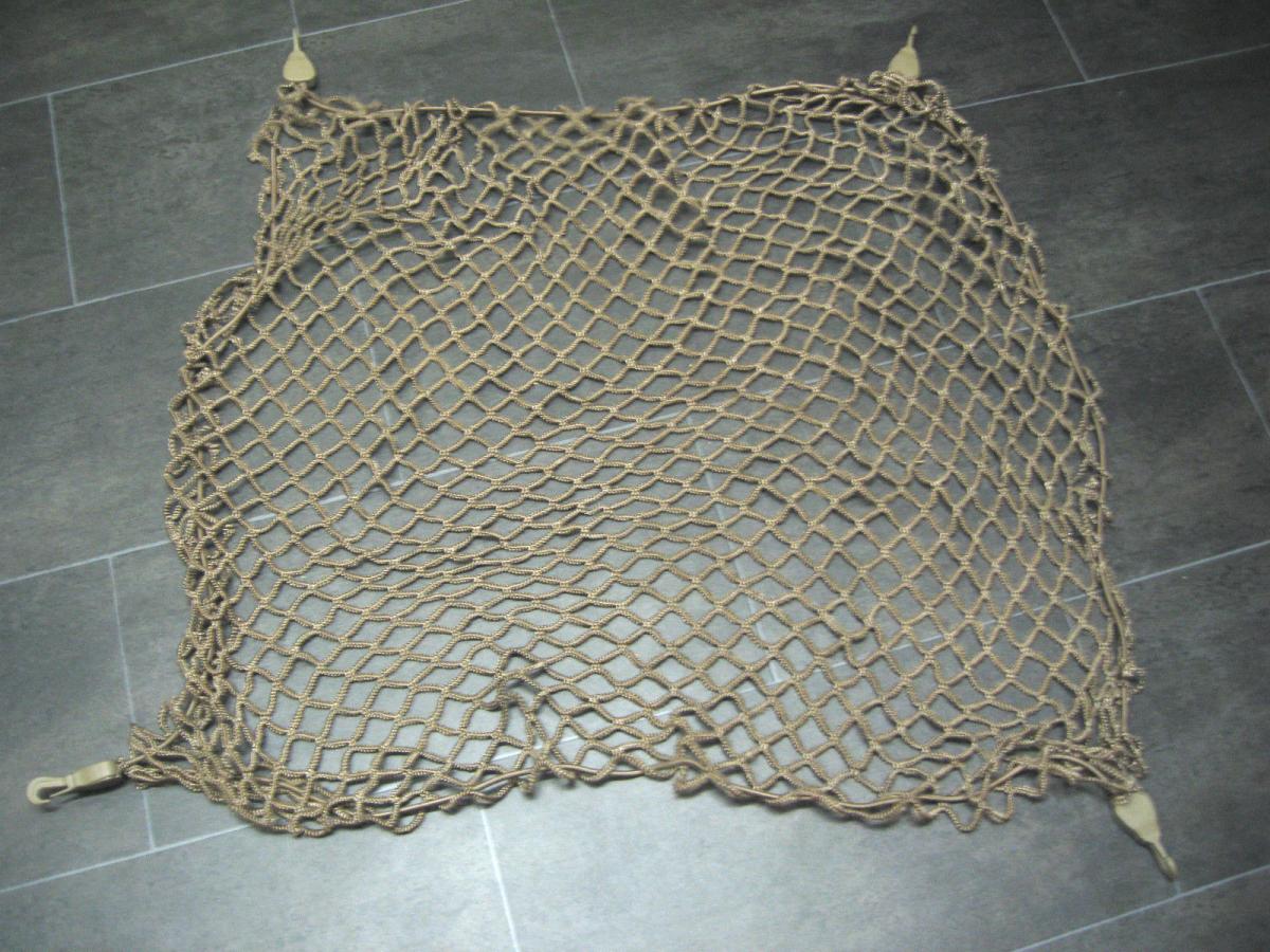

Montat clipsurile lipsa in portbagaj. Cineva de pe forumul german a descoperit ca se potrivesc clipsurile de la Mercedesurile vechi...
De intrat intra, dar de scos? Sa nu ti se rupa urechile cand le desfaci.
Am gasit ceva f rar si mai ales in culoare care trebuie :smile:

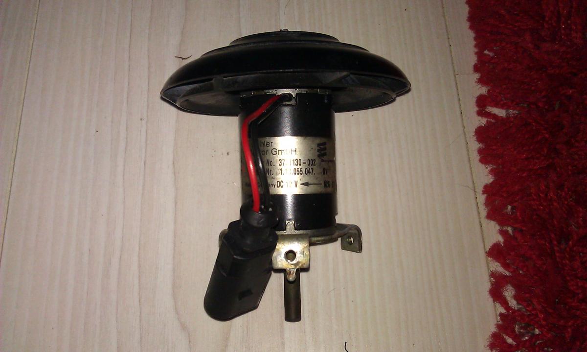

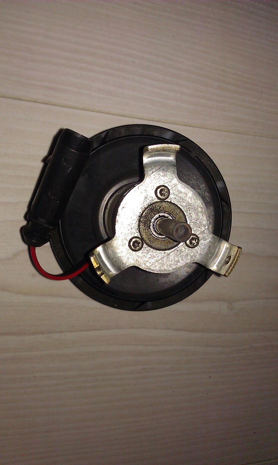

Mi-a sosit la posta motorasul sirocoului din germania. L-am achizitionat de pe ebay. Pretul a fost de 20 euro + 15 euro transportul. In lei 165 ron. Motorasul este in stare foarte buna. Cred ca maine il voi monta. Cine vrea motoras sau alte piese sa-mi dea pm si ii voi spune cu ce vanzator de pe ebay sa vorbeasca.
Sa tot ai Volvo, in cazul asta.
Ce vrei sa zici cu asta? Unul nou este 1500 ron. Pe cel de pe masina o sa il repar. O sa il duc sa ii schimbe rulmentii si carbunii. :evil6:
ps: Motorasul achizitionat este second hand.

GREŞIT! Tot burnerul, nou-nouţ, cu transport cu tot m-a costat cam 1380 RON (vrei un scan de pe factură, de nu mă crezi?). Motoraşul (Volvo PN 3730137) era sub 100 de euro, problema e că l-au băgat la categoria "nelivrabile" de-o vreme. La fel, şi VAG-ul.
Vlp, cum se scrie, dom'le, "a schimba"? ;D
Heim...si eu am gasit cu aproximativ 1500 ron tot SIROCOUL. Eu am tot cautat motorasul ala separat....da-mi un link sa vada si ochiul meu!!

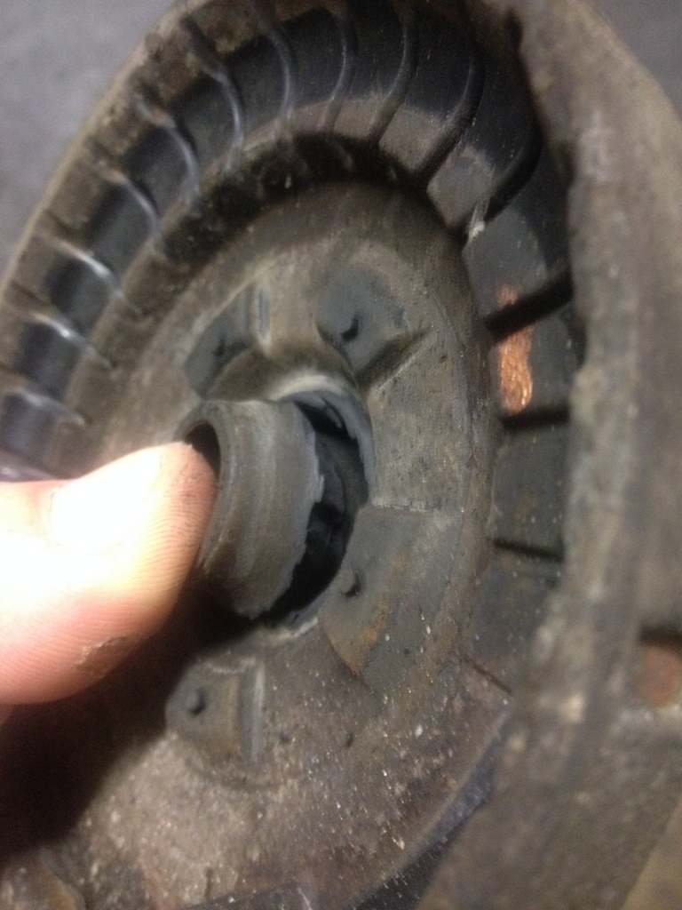

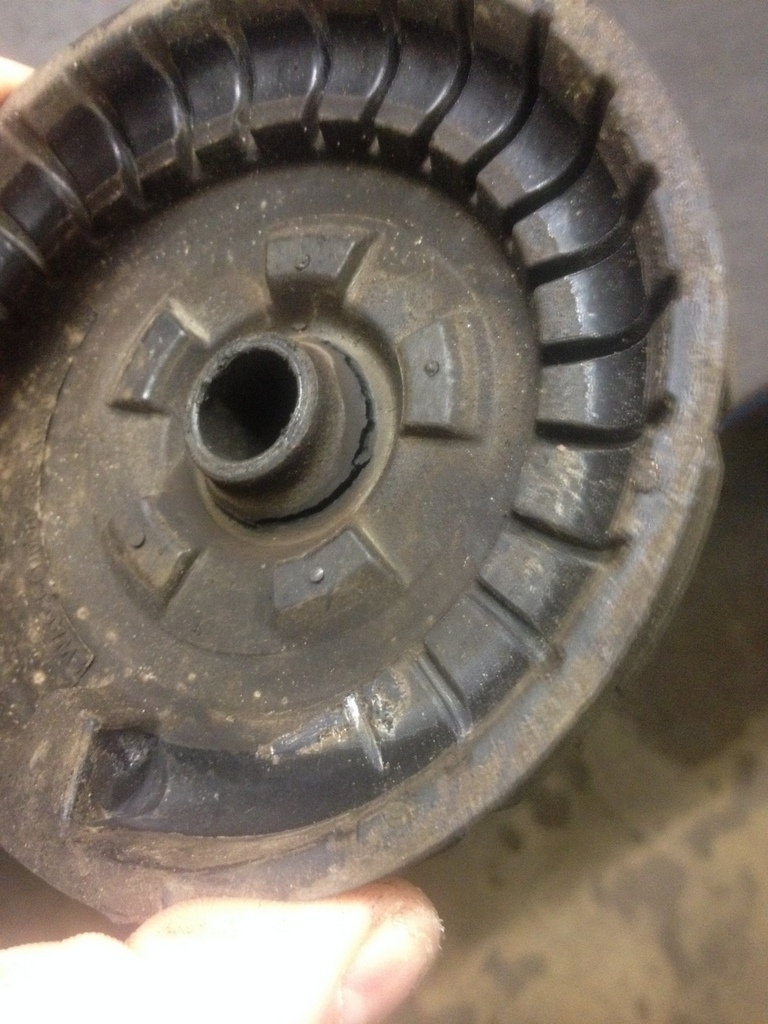

Am schimbat flansele la amortizoarele pe fata erau terminate total :smile:. Apoi am inlocuit o teava de plastic care era montata intre furtunele de la Webasto si cele de la masina. Furtunele Webasto au un diametru mult mai mare (cam 5 mm mai mult) si teava de legatura nu etansa ca lumea. Pe eBay se gasesc reductoare de diametru de fapt 2 bucati de teava de diametre diferite.

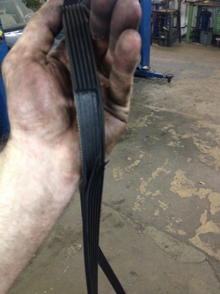

Cand sa scot masina din service ma opreste seful de acolo ca se aude ceva ciudat de la motor. Eu dinauntru nu auzeam nimic suspect. Cand m-am dat jos intradevar se auzea un "falfait" sincron cu turatia. Am localizat ca vine de la agregate asa ca am dat jos cureaua (care o inlocuisem in vara cand am schimbat distributia) si surprize !! Era "defrisata" pe o bucata buna (vezi poza). Rapid am tras o fuga la un magazin de piese (cu alta masina evident :D ) si am cumparat una noua Conti (de fapt si cea veche tot Conti)...Ciudat cum arata locul unde s-a stricat de parca a taiat-o cineva intentionat. Un prieten care e mecanic de mai mult timp a zis ca arate de parca una din role a blocat...
Saptamana viitoare oricum schimb si alternatorul (100A ) si compresorul (original dintr-un V70) si am sa vad care e treaba in zona..

Cam ciudat ca din vara pina acum sa se desprinda asa... Eu o am de 2 ani si nu are nimic. Abia prin vara ii vine randul.
Aha, deci mersul prin Bucuresti l-a darimat...
Nu neaparat, poate si stilul de condus...
Dar are si el o durata de viata, pe care din punctul meu de vedere si-a trait-o cu brio!
11.000km a rezistat ... cele anterioare au tinut fiecare 120.000km (au fost schimbate cu distributia, teoretic la 90.000 se schimba la benzinare)
