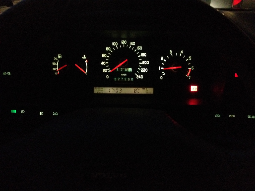

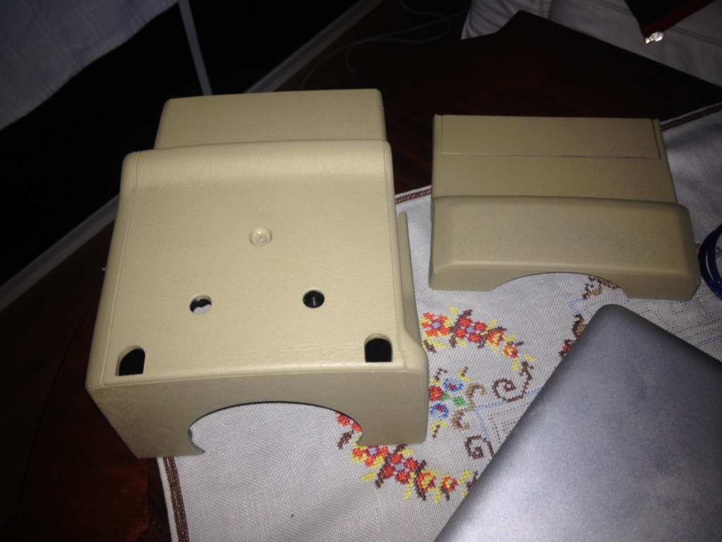

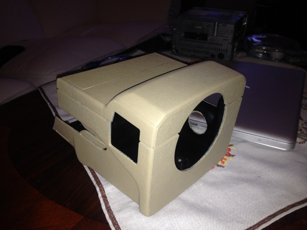

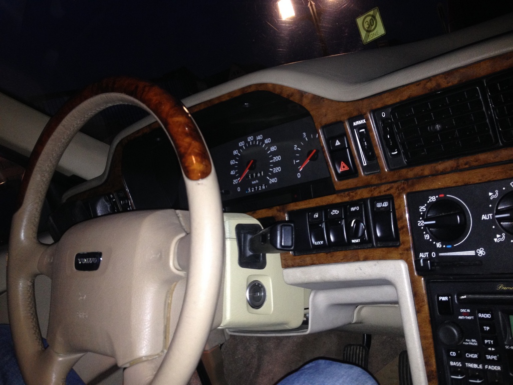

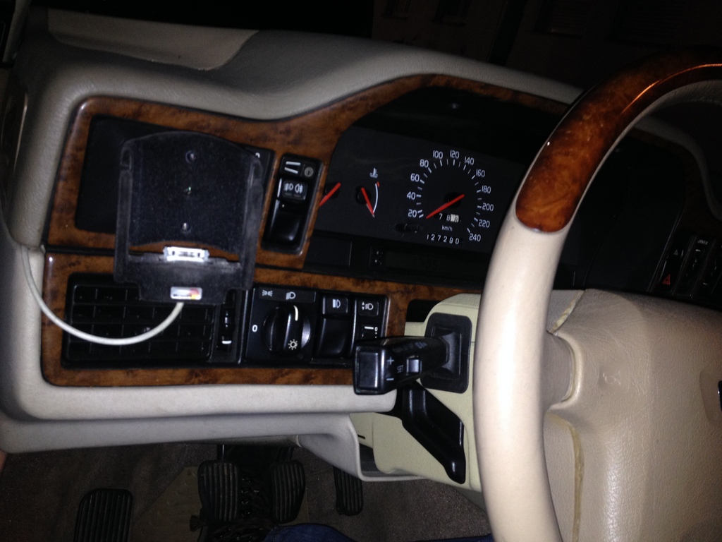

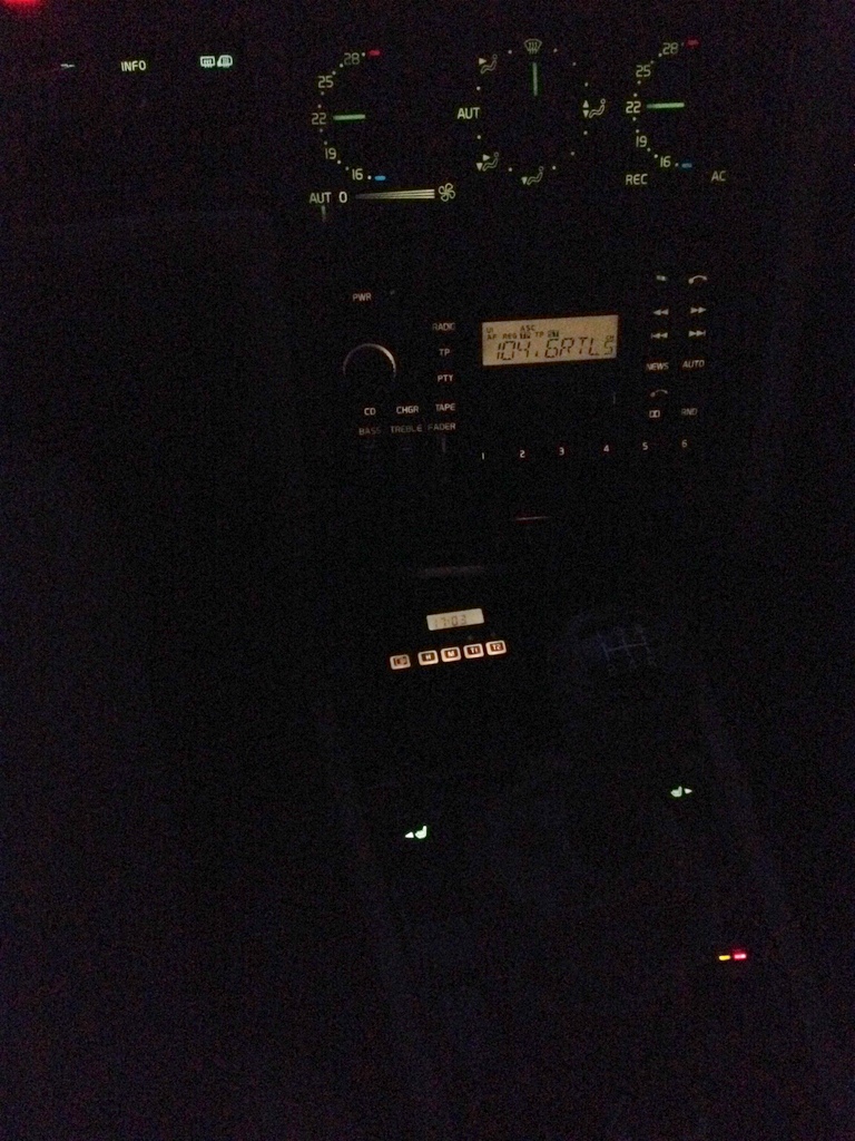

Am mai "bejuit" ceva ;) si am recositorit mufa de la antena de la radio pentru ca tot pierdea semnalul

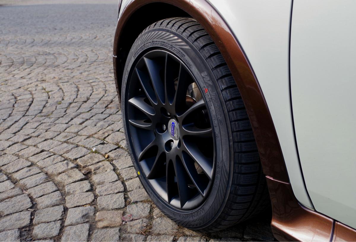

Noile jante si anvelope

Victore, ai fost la Penny sa faci poze la jante? ;D ;D ;D
Salut!
suportul pentru telefon este activ de la Brodit sau mi se pare mie?
Poti sa detaliezi cu mufa de la casetofon te rog ? nu de alta dar si mie imi face la fel si nu i-am dat de cap . Eu cu Alex am ajuns la concluzia ca este ceva dezlipit pe placa de radio .
Am cumparat un set placute frana spate ATE. Pret 150 lei ata3abah.jpgnu2uza6e.jpge3a3e9a2.jpg
Inlocuit stopul spate indoit de o binevoitoare blonda. Rezolvat din schrot cu 250 ron.
Deci la mine in functie de cum miscam mufa de la antena aveam "semnal" sau nu. Am desfacut placa de sub radio si am recositorit mufa in care intra antena. Sunt 2 puncte mai mari. In plus am indoit usor tabla care face contact cu varful de la mufa antenei ...
Mda , eu trebuie sa refac lipiturile pe placa de radio pana la urma :( Isi revine doar daca tensionez putin placa + ca la mine 50% din timpul cand este "in avarie" se aude acelasi pe post pe orice frecventa .
Sc816 Prmium Sound System , model USA
Ala are din cate stiu si 2 intrari de antena. Ai putea cositori direct pe placa o prelunginre de antena la mufa pe care scrie SUB si conectezi apoi la aia antena . Asa ceva http://www.conrad.de...skabel?ref=list
Edited by Cristian Scutaru
Prinzi corect canalele cu model USA ? Parca lucrau pe alta frecventa sau segmente de frecventa colegii de peste ocean.
