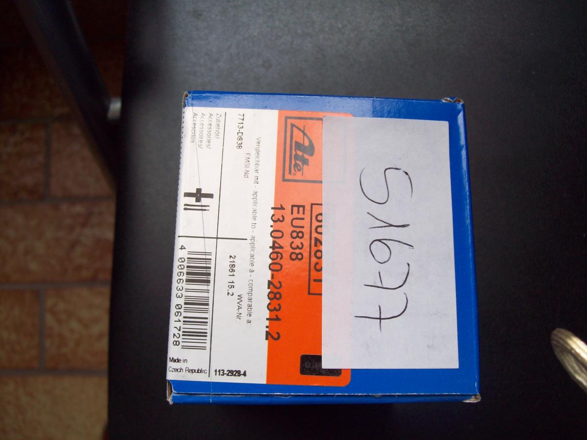

Am cumparat placute de frana ..Ate cicapost-312-0-26047500-1332854856_thumb.jpg(made in cz) :smile:)).

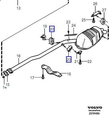

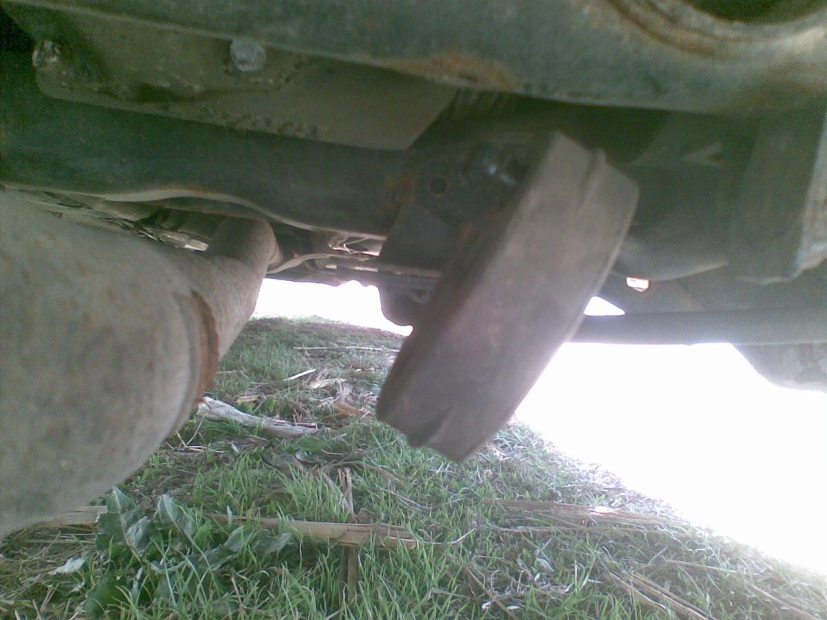

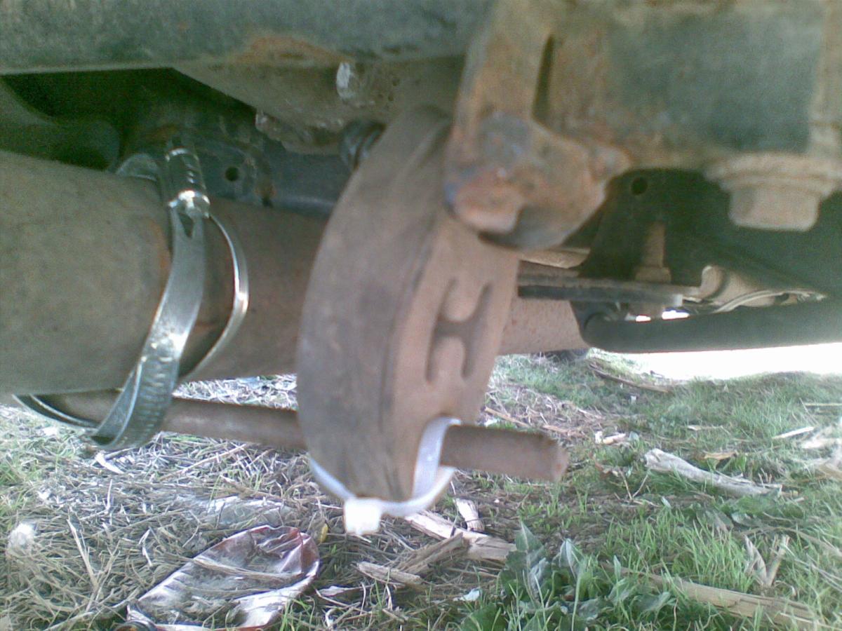

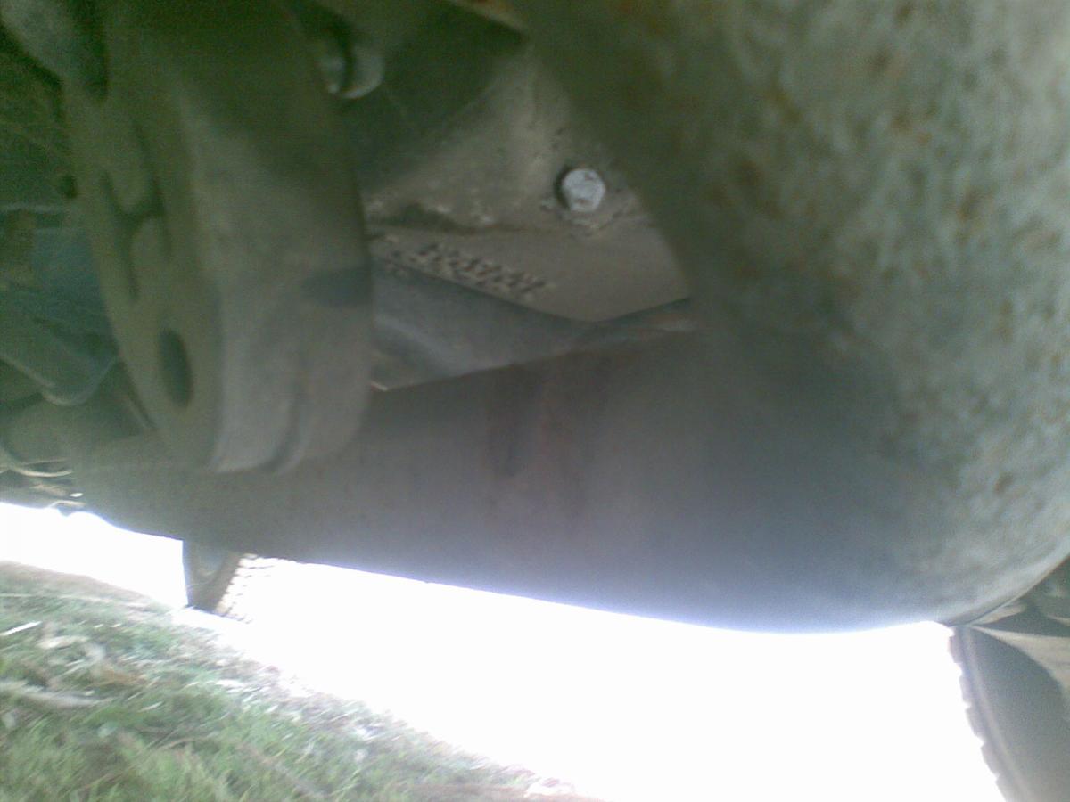

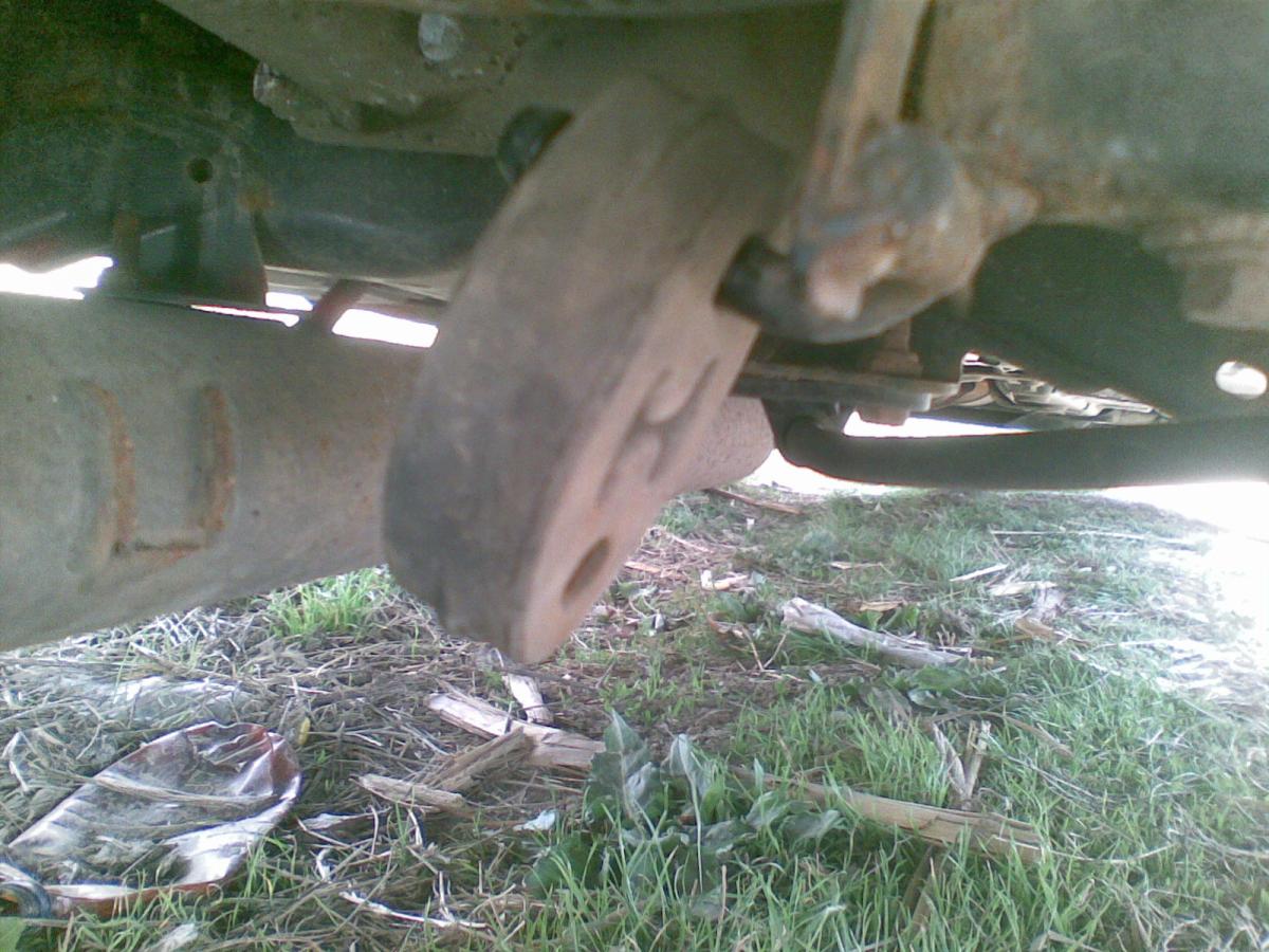

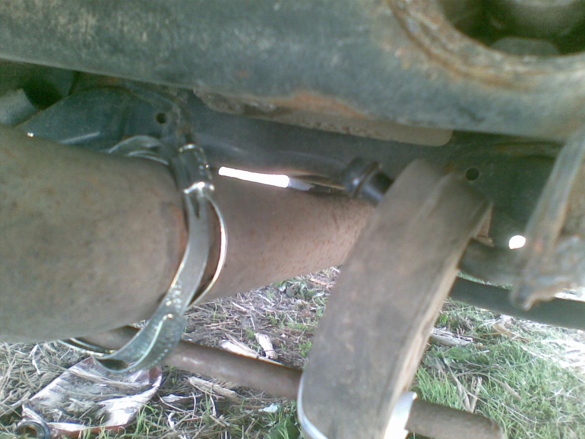

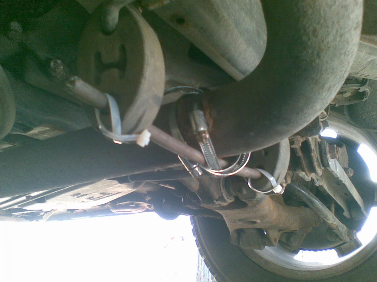

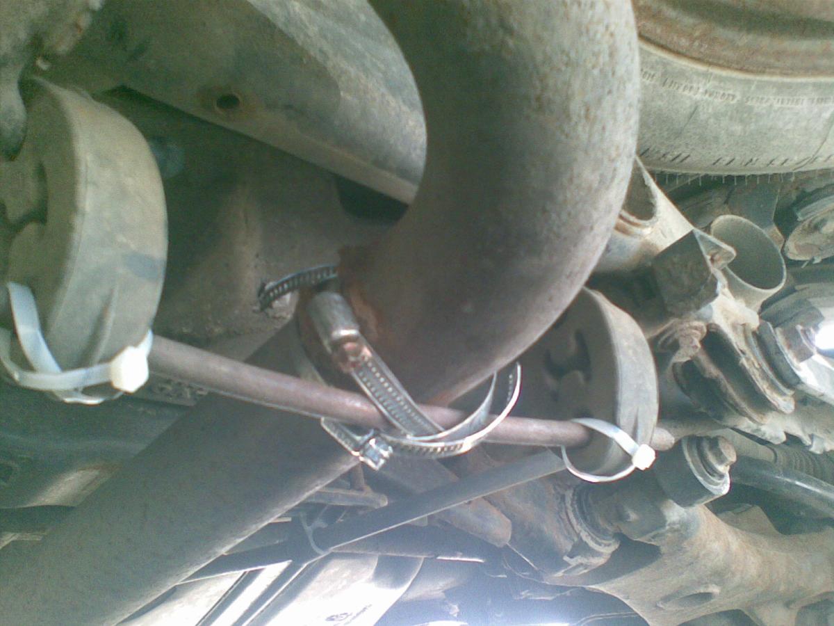

Am aflat sursa zdranganitului si am facut o improvizatie de moment, mai exact: inainte de toba finala, galeria are doua mustati care se prind de masina prin doua tampoane de cauciuc (reperele nr. 20). Mustatile de pe galerie au mai fost sudate (nu de mine) si acum s-au rupt din nou. Pana cand ii sudez alte prinderi, galeria sta pe o bucata de fier beton prinsa cu doua coliere de metal si la capete pentru a nu iesi de pe tampoanele de cauciuc am pus tot doua coliere de plastic (soricei)!
