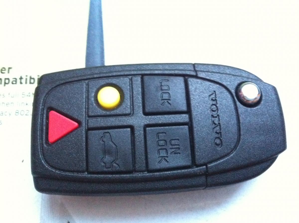

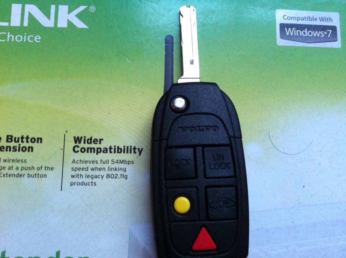

post-3286-0-90197600-1367215182_thumb.jppost-3286-0-05162800-1367215219_thumb.jpSimplu ,avem un coleg pe forum pe numele lui Bogdan G care are chei made in cina dar calitate ok . Vineri am trecut pe la el si mi-a vazut cheia jerpelita si mi-a aratat cheile made in cina. Am tras o fuga la bricostore am taiat lama dupa care m-am intros la G mi-a scos cipul din cheie (a taiat cheia cu un cuter) l-a montat in carcasa noua impreuna cu placa din telecomanda sii iata cheia.Pentru detalii pret luati legatura cu MR. G in afara de cheie care poti s-o cumperi de la Bogdan te mai costa taiatul lamei bricostore(100lei).

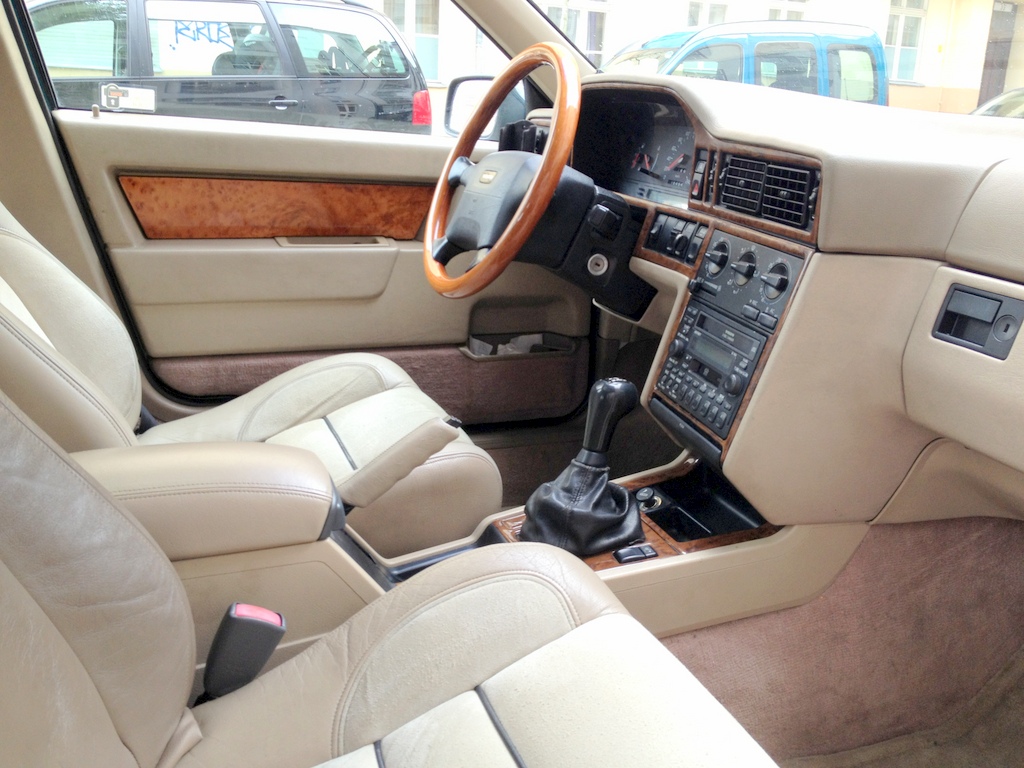

Schimbat ieri scaunele cu o garnitura bej alcantara dintr-un 850 R :smile: . Montat amplificator din R 4x50Watt (desi nu prea m-a convins suna parca mai bine cel din V70 dar o sa mai analizez, SC 901 nu trimite semnal la difuzoarele din bord cu amplificatorul din 850. Am sa montez und SC805 si am sa testez). Schimbat si capacul la bord cu unul tot bej.
Ramane de montat frana de mana tot din R care e tot din piele bej. Si la praguri scot emblemele cromate cu "Volvo" si le inlocuiesc cu cele din R pe care scrie "850".

Schimbat maner frana de mana cu cel din R din piele, schimbat iarasi inapoi amplificatorul si cablaj din V70 pt ca cel din 850R se aude mai slab in configuratia actuala, refacut cablaj incalzire bancheta spate original pt a conecta bancheta din R, curatat interior si exterior. Schimbat plastic care acopera maneta de la schimbator si stergatoare, montat insertiile cromate pe care scrie 850 la praguri.

Cristi, frumos interiorul tau!!!
Nu stiu cum e interiorul lui Cristi, dar eu am salvat poza, in folderul "lucrari de arta".

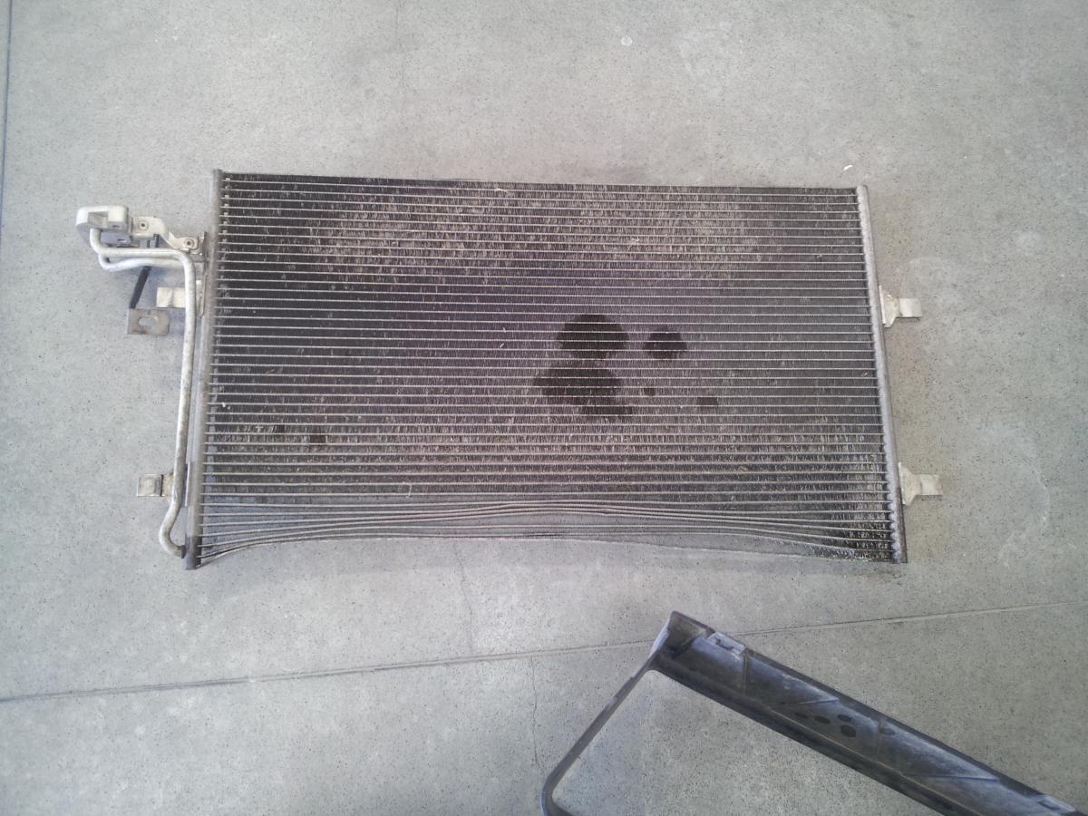

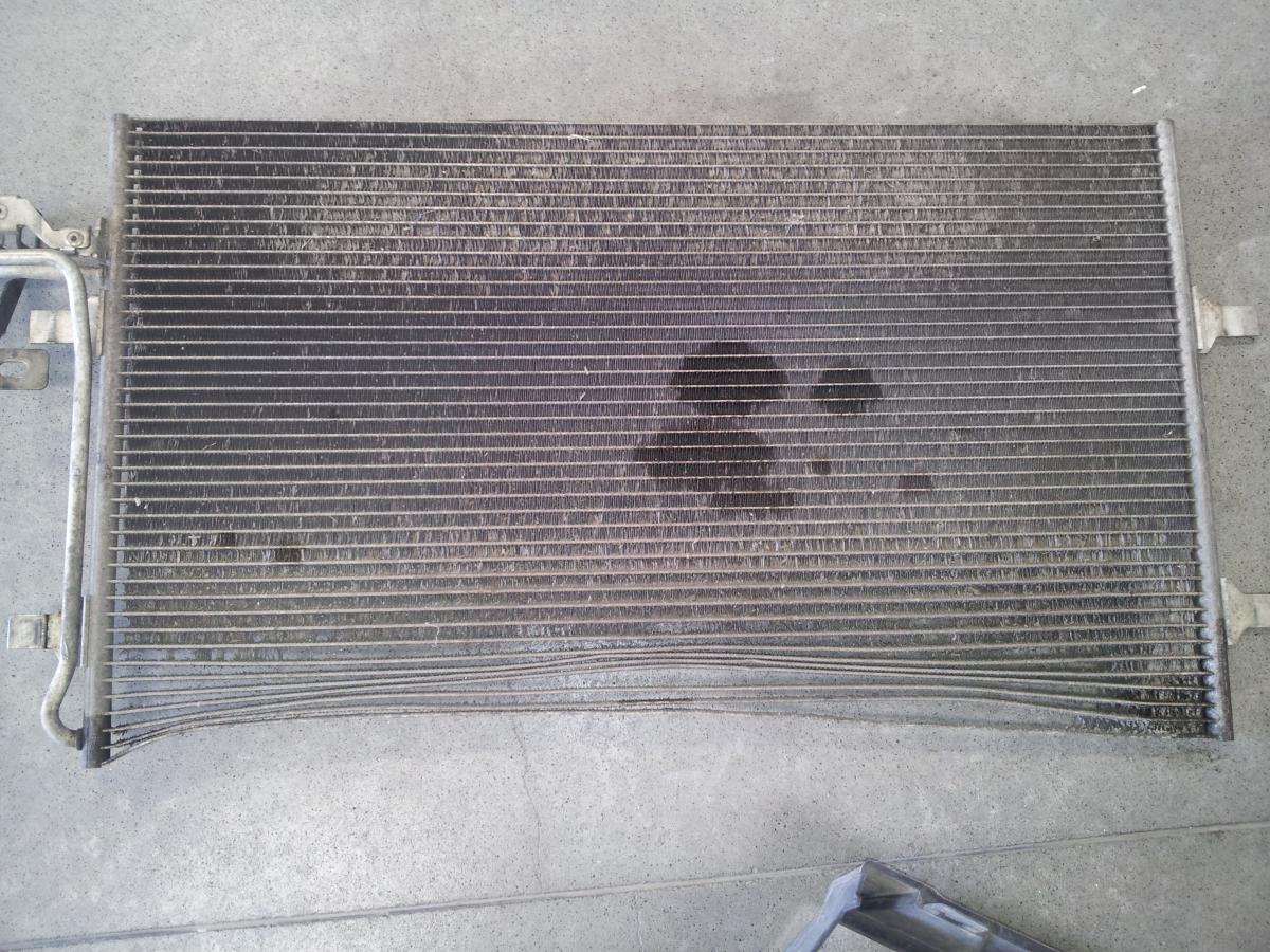

Acum cateva zile am schimbat radiatorul cu ajutorul lui MC. Vechiul radiator era praf. Culmea ca e partea care este expusa la C30 din cauza golului din bara fata. :( Cine stie vechiul proprietar ce off road facea cu masina. Cam asa arata radiatorul meu de AC.

Mammmmmaaaaaaaa !!!!
Sa inteleg ca cel de la mine nu rasufla si e ok,da ?

E ok. Nu sufla si nici rasufla. Sper sa fie ok in timp. In rest la 2 zile de la montaj si probele facute ..e ok. Arata ca dracu radiatorul vechi. Am vazut pe eticheta ca scrie Fomoco si Valeo. Nu stiu de ce bara fata la c30 are golul ala lasat. Arata ca naiba si in afara de asta orice piata, creanga, musca, vrabie etc etc o poti lua direct in radiatorul AC. Eu mi-am montat plasa tunning tocmai din pricina asta.
