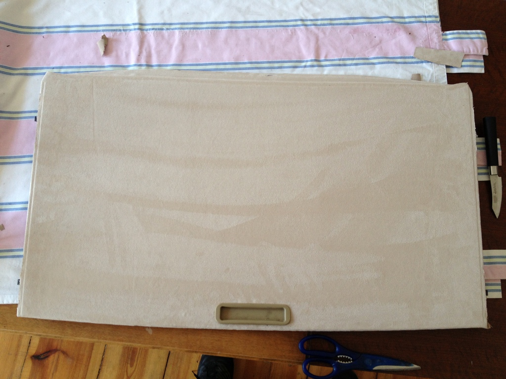

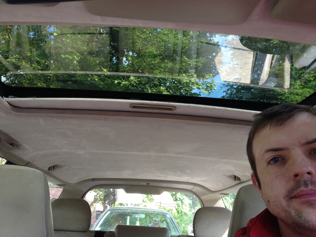

Terminat operatiunea "tavanul" :smile: pt ca am ramas cu o gramada de material am tapitat si scaunul juniorului cu alcantara :D

A iesit perfect, felicitari !

Pentru tavan, plafon de fapt, ne spui si noua cum ai facut?
multumim.
multumim.

Deci dupa ce am demontat plafonul adica : plastic pilon A B C D plastic intre piloni, manerele de sus (4x) , guri admisie senzori temperatura ECC (2x), parasolar (2x), prindere parasolar (2x), prindere plase in portbagaj (2x), plafoniere cu lumina si oglinda. Pe spatele plafonului mai sunt prinse cu "leucoplast" cabluri electrice, deci atentie). La masinile cu trapa se mai scoate marginea care merge de jur imprejurul trapei. Tot pt cei cu trapa : daca scoateti parasolarul sau cum se cheama trebuie mai intai data jos sticla care este prinsa de fiecare parte cu 3 torxuri. Ca sa ajungi la torxuri se ridica trapa in pozitia inclinata si se scot acoperitoarele negre din plastic de pe fiecare parte. Apoi se inchide iar trapa. Acum scoti cele 3 torxuri. Este important de facut asa altfel va fi f greu de reglat trapa. Dupa ce ati scos sticla inchideti parasolarul. De afara se vad acuma 4 plasticuri la fiecare colt care e tinut cu un o bucata de metalica sub "tensiune". Pe bucatile alea de fapt gliseaza parasolarul. Impingeti bucatile spre inauntru si se scoate parasolarul.
De scos se scoate tavanul evident prin portbagaj afara.
Materialul l-am lipit cu Pattex din poze. Se lucreaza cel mai bine din spate spre fata si pe etape. Cam 40cm odata am facut, se vede cred si in poze. Dupa ce am dat bine cu spray astept cateva minute sa se evapore si apoi asez materialul nou. Apoi din mijloc spre exterior presezi si se intinde, scopul este sa nu ai cute si nici "bule de aer". Nu va stresati prea tare la margini si la manere etc pt ca acolo oricum e acoperit si nu se va vedea.
Dupa ce s-a lipit pe toata lungimea am intors pe spate si am dat gauri acolo unde erau gauriule de la manere parasolar etc. am trecut materialul prin gaura si l-am fixat cu "duct tape" nu stiu cum se cheama in romana (in germana e Gaffertape). Oricum a fost ieftina 2euro 5m. Am folosit vreo 15m in total. Pe spate Pattexul nu lipeste din pacate din cauza asta am folosit "leucoplastul".
La parasolar de la trapa am dat jos materialul original a mers f usor. Am scos manerul care e prins in 2 cleme metalice. La fel dat cu Pattex si apoi aplicat materialul, decupat surplus si facut gaura pt maner.
Cam asta e tot...Montajul la loc a fost uman, cam 20 min pt demontat tavanul (in 2 persoane care am mai facut asta ) si remontat poate in 30min ca am fost mai grijulii sa nu murdarim. :D
La trapa am avut nevoie cam 15minute sa o demontez si sa o montez la loc ca nu am vrut sa las "gaura" cat timp ma joc cu parasolarul
