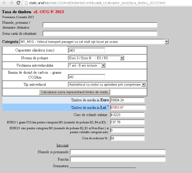

Taxa ajunge undeva pe la 4000 de euro la 2.4 euro III. Bogdan...pe xc90 din 2006 a fost pus sistemul AWD haldex III? Ar fi pacat sa nu isi cumpere omul cu haldex III.
Edited by zack
Taxa este fix 15.ooo E .

Nu credeam daca nu imi puneai poza cu taxa de timbru Mr.G!! Au innebunit de tot guvernantii. In alta ordine de idei....Bogdan ce spui tu mai sus e din punctul tau de vedere (de meserias...). Un om "normal" vrea sa isi cumpere o masina care sa nu mai bage bani in ea... In situatia ta....tu fiind meseriasul ti-o faci aproape gratis!! (sunt putin "invidios" :evil6: ) M-ai bagat putin in sperieti cu problemele xc90-urilor din 2007- dar avand in vedere ca al meu are acum 130k si a mea mama face 10k pe an....abia peste 7 ani o sa inceapa distractia... :hello2: Noi sa fim sanatosi!!
