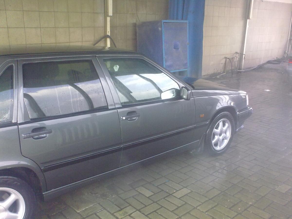

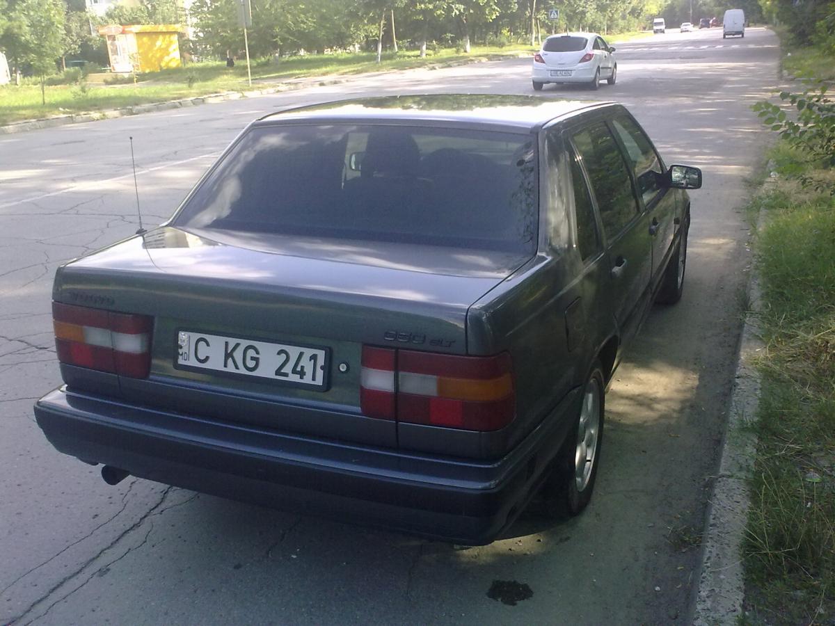

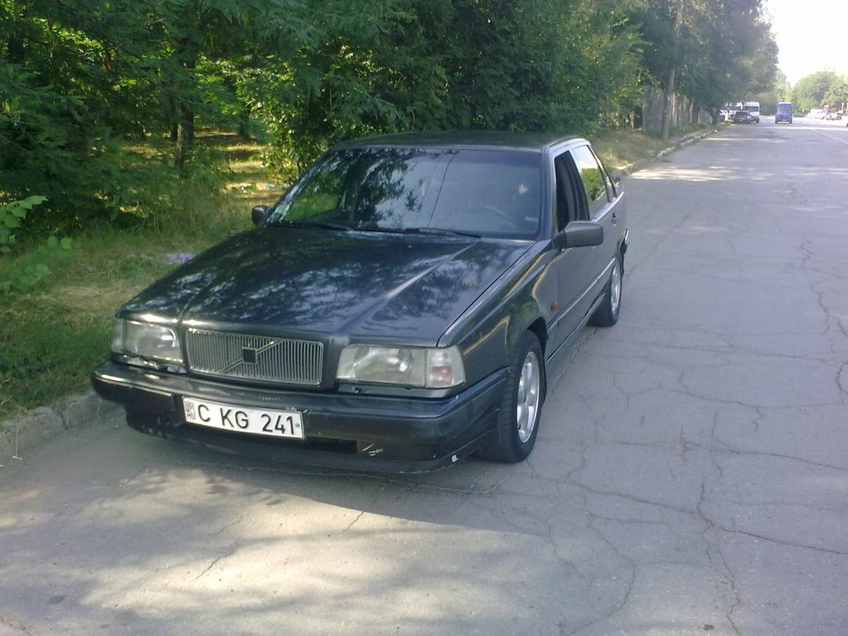

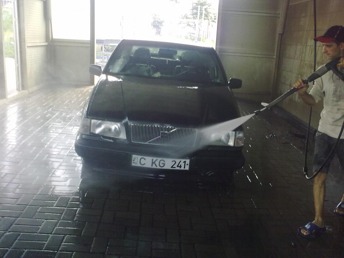

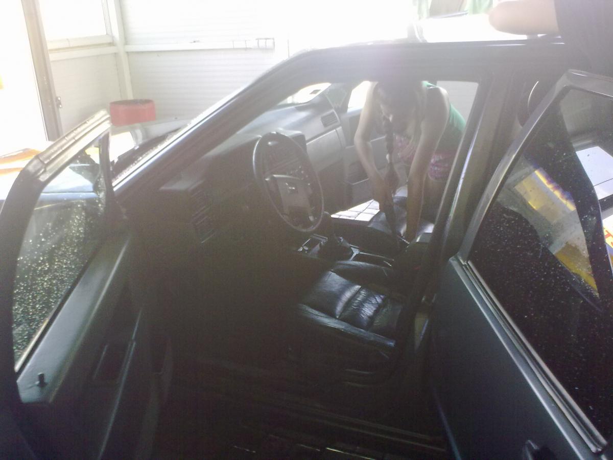

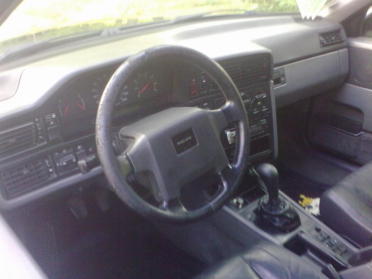

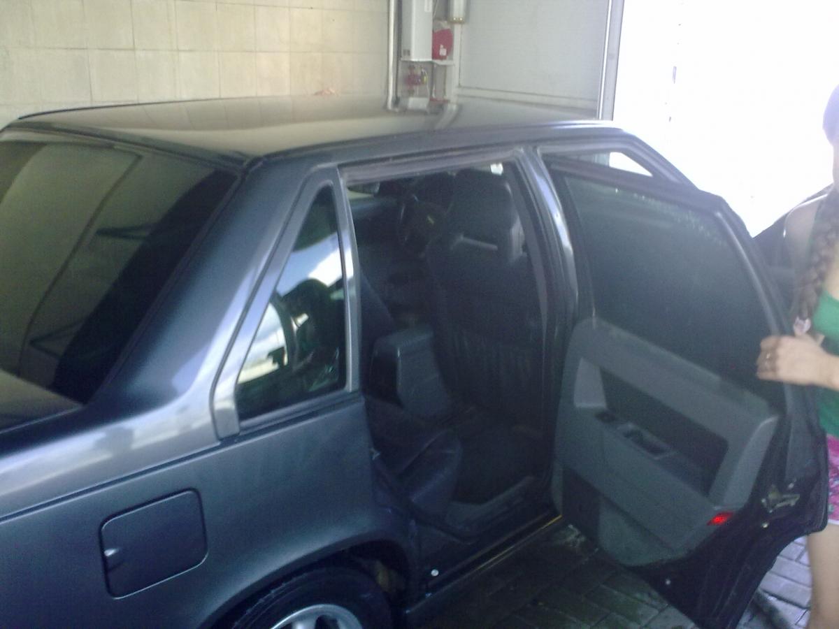

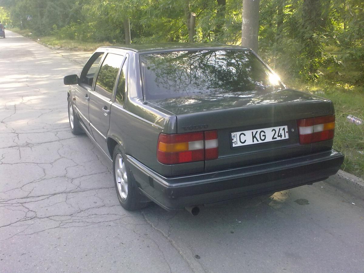

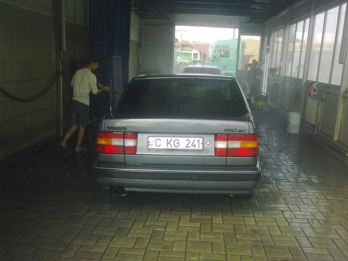

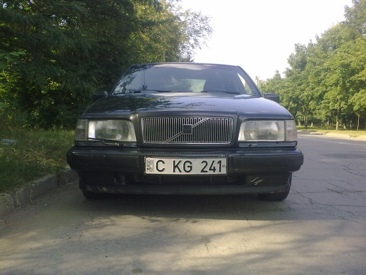

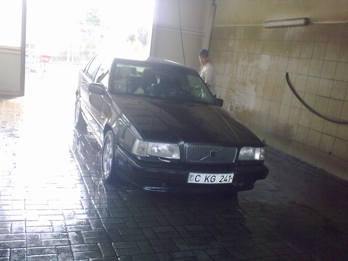

Cer scuze de absenta mea, avut mult de lucru si o plecare de servici, si din pacate nu am mai apucat sa ma ocup si de masina, dar inainte de plecarea de serivici am spalat-o ca s-o las curatica. Din pacate, am ajuns la concluzia ca zgarcitul plateste dublu. Am profitat de ocazia de a spala masina la o spalatorie de langa casa, care oferea promotie, reducere de 10 RON (40 MDL). Zis si facut, am tras la spalatorie, unde 2 capre se ocupau de salon, iar un "Dorel" dadea cu jet-ul de apa. L-am rugat frumos sa dea mai mic jet-ul, sa nu afecteze vopseaua si am iesit. Cand revin, vad panorama cum sare intr-o veselie vopseaua de pe bara fata, deasupra numarului. I-am zis 2 cuvinte dulci lu nenea, dupa care deja i-a dat in cap sa micsoreze puterea. Toate bune, pana se apuca cele 2 capre sa stearga salonul, una din ele a trantit o usa si portbagajul, iar la rugamintea de a fi mai atente, s-a uitat la mine cu o privire de iapa turbata si mi-a reprosat ceva in rusa. In fine, am zis ca nu mai intru la ei, si nici prietenilor nu le recomand.
Iata si pozele. Cer scuze de calitate, le-am facut cu ce aveam sub mana, adica telefonul.

Frumoasa masina , aceeiasi culoare cu a mea si printre putinele 850 fara air bag la sofer , ai putea sa i pui volanul cu air bag arata mult mai bine si sa ii faci face lift .
@Brava - ea din fabrica nu are airbag sofer? Si eu credeam ca masina a fost lovita frontal tare (ea oricum a fost lovita). Schimbatul volanului il voi lasa pe mai tarziu, acum am chestii mai importante, precum suspensie, motor, reglare instalatie gaz care isi face de cap tare, nu mai merge neted, nu-i ajunge putere (era lenoasa, iar de vreo saptamana e si mai, am impresia ca la accelerare ii vine gaz-ul pe bucati :D ). Din pacate, nici pana in ziua de azi nu am mai facut nimic la masina :crybaby: lipsa de bani si timp ma omoara. Spre toamna imi voi reveni putin la sigur ma ocup de suspensie, ca-mi trancane in creier deja.
