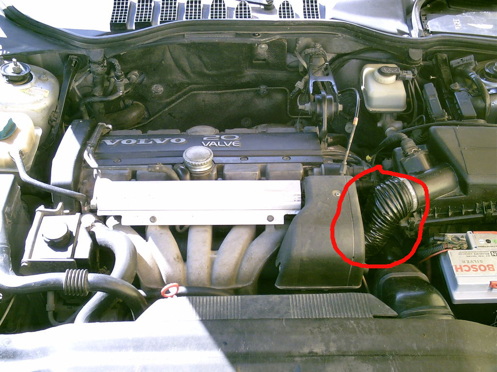

PS: dragi colegi, cine stie, cum se poate de gasit furtunul ce iese din filtrul de aer (http://s3.postimage.org/rxq45gq7i/PICT0004.jpg). El la mine e modificat sub GPL, are gauri adaugatoare. Din cate am cautat pe la dezmembrari, nu l-am gasit. Poate vine de la alte modele? Sau in genere se poate de pus ceva "universal". Mentionez ca nu pot scoate instalatia de GPL din cauza furtunului dat :(

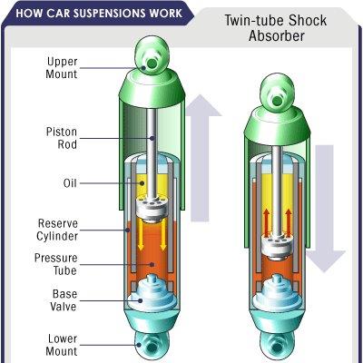

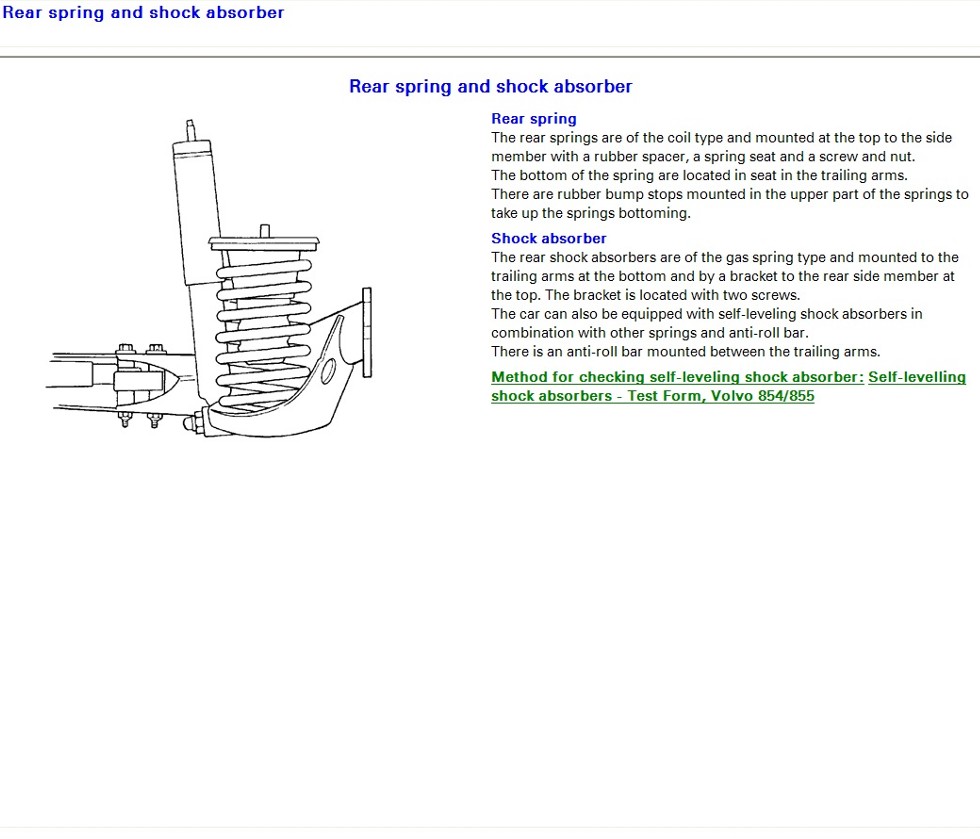

400,800/s/v70 nu au varianta Advantage, in schimb Supertouring-ul spate e pe gaz.
Atasat o poza care exemplifica ce am spus in postul precedent. Tehnologia este twin-tube.
Eu asa stiu ca la majoritatea masinilor, pe fata e gaz... altfel nu-mi explic de ce cand treci peste limitatoare de viteza, pe fata se aude "fas" si pe spate nu ;D
Şi cele din spate sunt pe gaz, în foarte multe cazuri, însă probabil nu se aud tocmai pentru că sunt în spate, sunetul lor rămâne în spate. În cazul celor din faţă mergi înspre sursa sunetului. ;D

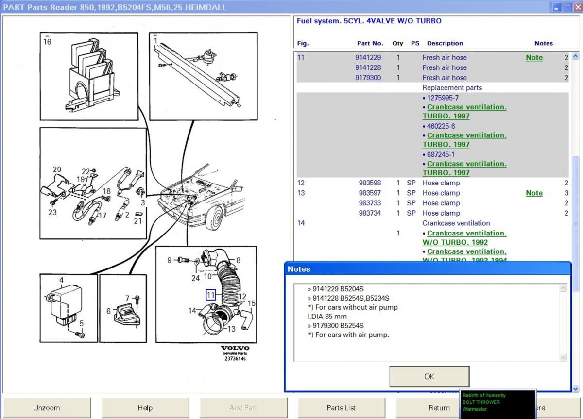

PS: Nu stie nimeni unde se poate de gasit furtunul ala ce iese din filtrul de aer si se duce in jos? La dezmembrari aici nu-i, poate prin RO sunt, sau vine si de la alte modele?
Ăsta îl cauţi? Dacă da, sunt trecute acolo şi alte modele de la care l-ai putea lua.
nope, asta iese din partea din spate a filtrului si intra la colector (daca nu ma gresesc), dar eu am nevoie de asta:
post-3051-0-14777500-1340018667_thumb.jp
(poza e de pe net, motorul nu e al meu)
Identifică-l în imaginea de mai jos şi caută-l în link-ul pe care l-am pus adineaori, unele PN sunt comune cu S70/V70 (-2000).
Aha, e nr 11, Fresh air hose, pe site-ul dat costa 30euro
o sa incerc sa-l caut la noi, sa vad daca dau de el
Merci mult
Edited by cooper
Da, ştiu că e 11, de aia l-am şi selectat, dar pentru 11 sunt trei coduri posibile (unul din cele trei din josul imaginii, dreapta). Toate trei sunt pe Skandix:
http://www.skandix.d...supply/1010811/
http://www.skandix.d...supply/1009715/
http://www.skandix.d...supply/1021963/
Pe-aici, e mare dezmembrator de 850-uri. ;D
m-am uitat mai bine acum la el, la mine intrarea pentru debitmetru e in carcasa filtrului, iar la asta vine pe el. Conform pozei, e destinat motorului B5204S, la mine e B5204F - este vreo diferenta intre ele? parca ambele's 2.0 20V non turbo
Stai, că acu' am văzut şi eu: pentru B5204S, e PN 9141229, celelalte sunt pentru motoare mai mari...

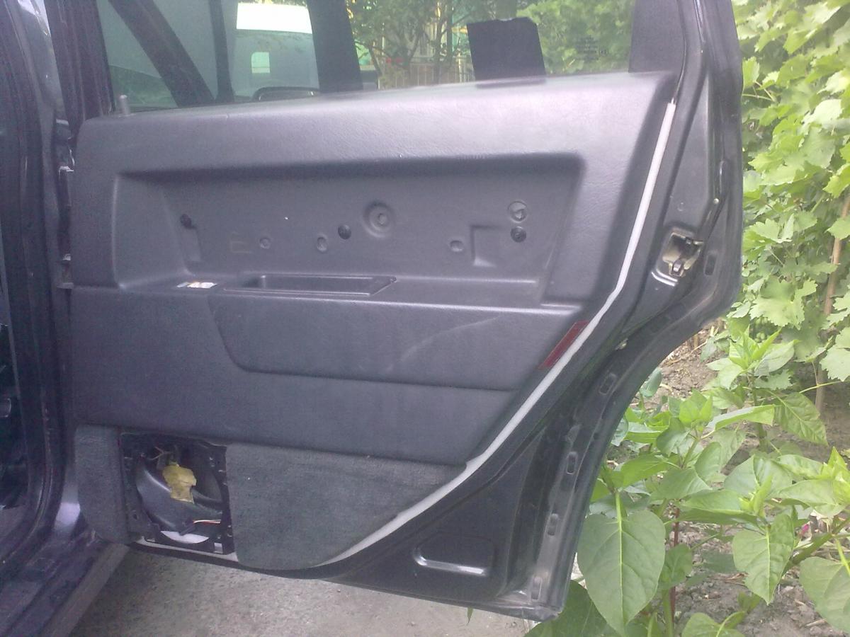

Ieri, in sfarsit, m-am ocupat de fetele de usi. A mele erau crapate si scartaiau din toate incheieturile, si intrucat am gasit la dezmembrare fetele de usi in culoarea salonului in stare buna, nu am ratat ocazia.
Deci, ieri, la ora 17:00 m-am pornit spre dezmembrare (20km de la Chisinau). Stapanul deja ma astepta cu fetele de usi pregatite, siliconate pe alocuri. Am mai cumparat 3 tuburi de silicon, 4 benzi adezive din alea ce se pun la geamuri (mi-a ramas una intreaga) si 1L de diluant.
Cum am ajuns, primul lucru a fost sa turnam silicon pe unde mai trebuia - zis si facut.

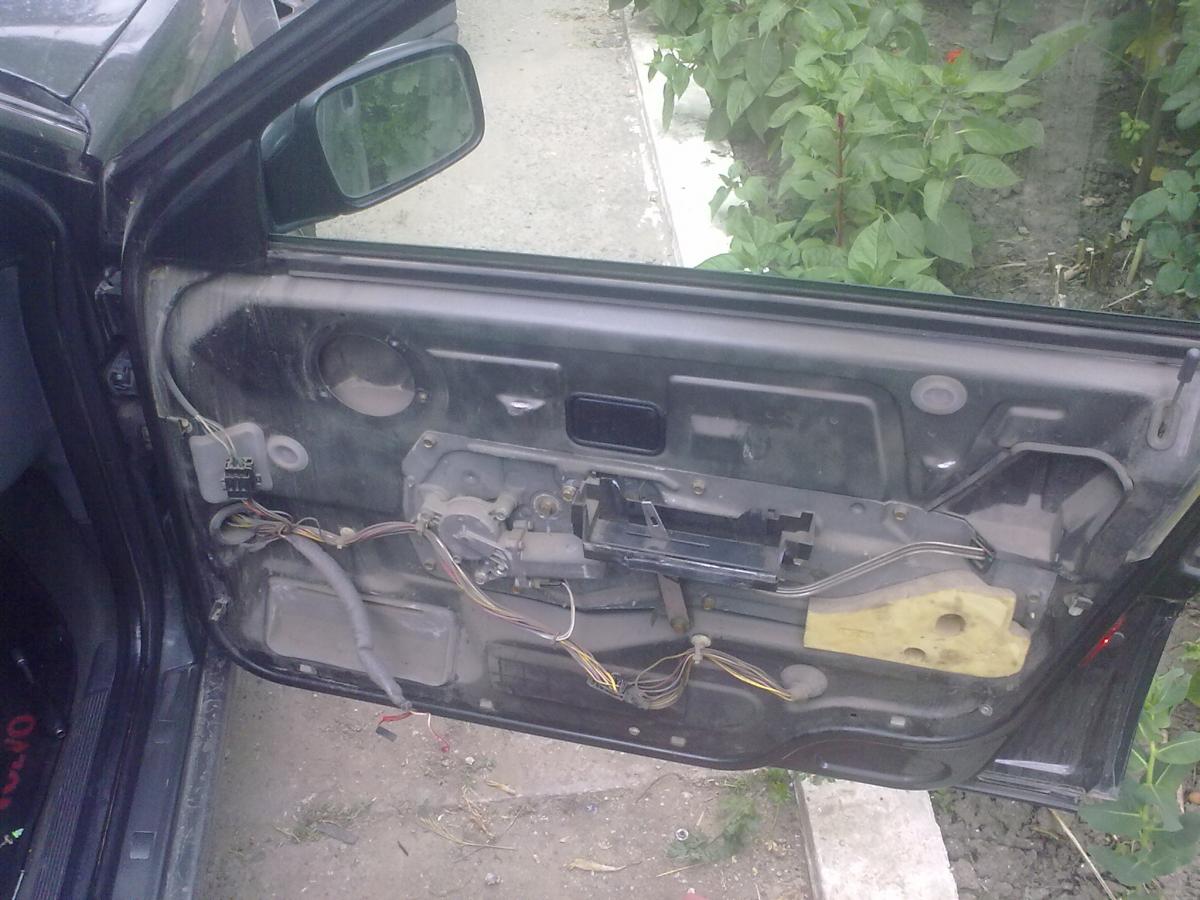

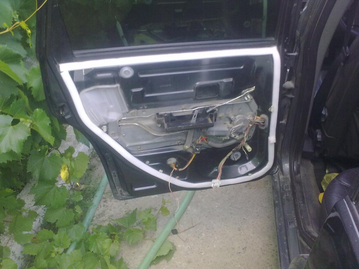

M-am apucat sa demontez fetele mele de usi. Prima (pasager fata) a fost cel mai greu (lipsa de experienta). Apoi totul a mers ca uns.
post-3051-0-28500800-1341052206_thumb.jp

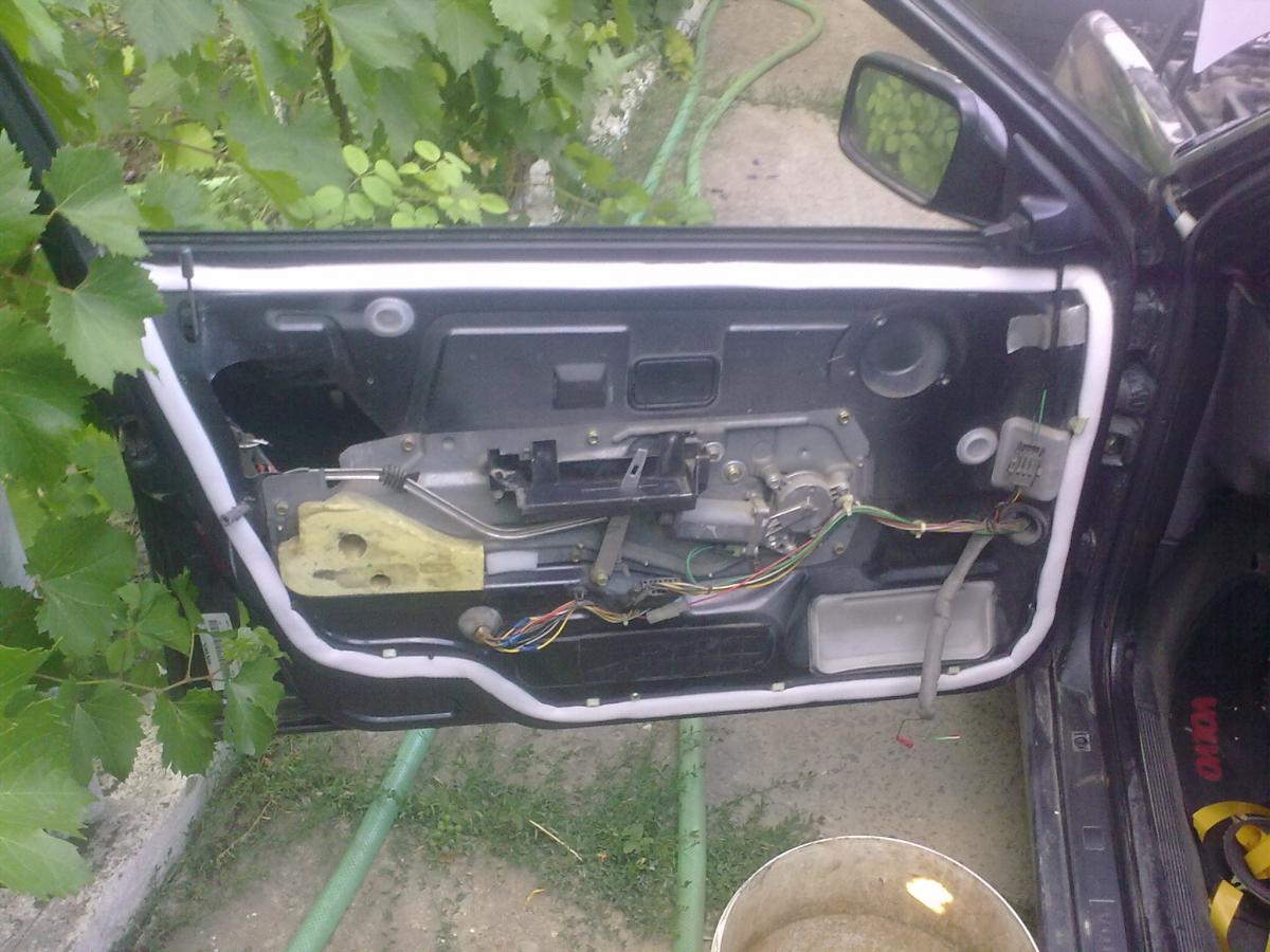

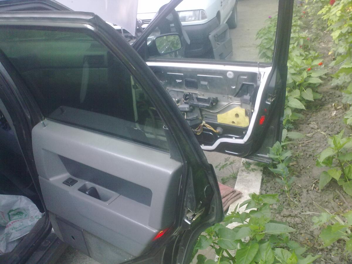

Dupa ce am sters praful/glodul, am curatit bine suprafata cu diluant si am incleiat banda pe contur
post-3051-0-41542700-1341052213_thumb.jp
Procedura se repeta la toate usile.

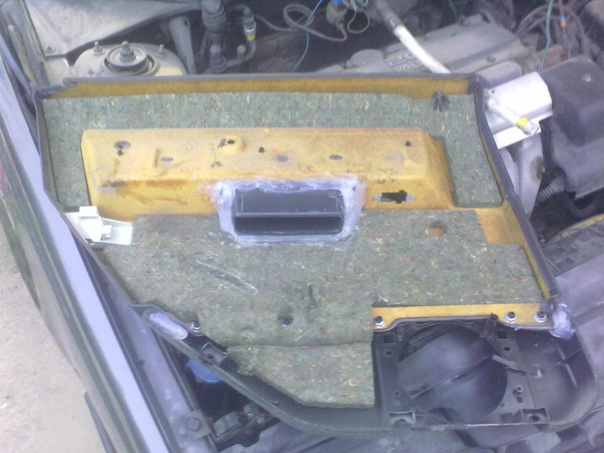

Spre deosebire de ale mele, fetele noi de usi au si izolarea lor originala (a mele erau carton gol)
post-3051-0-71803800-1341052234_thumb.jp
Noile achizitii sunt scoase de pe un 850 din '96, si intre ele si cele vechi sunt ceva diferente la sistemul de prindere, dar nu e nimic grav, se aseaza fara probleme.
Dupa finisare, nu am mai putut conecta inapoi boxele din spate, din motiv ca gaura pentru ele e ceva mai mare in fetele noi, acum am nevoie si de 2 boxe noi :D
Din pacate, banda (bureta) iese putin inafara, dar sper s-o tai atent cu cutitul.
