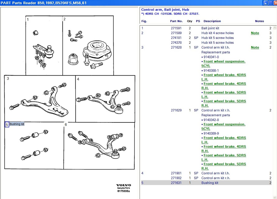

@Brava - acelea merg doar la face-lift? :( Pacat. Cred ca o sa raman in iarna cu jantele care le am, si poate la primavara o sa-i pun ceva after-market, dar cat se poate de apropiat spre original. Am vazut un 850 ca la mine, cu jante after in 5 spite, doar ca nu stiu ce model, dar arata foarte bine. Nicidecum nu pot gasi o piesa, silentblock (asa imi da google.translate la traducerea din rusa a cuv сайлентблок, din pacate nu stiu cum e in romana). Din fata stau 4 silenblock-uri din astea, cate 2 pe fiecare parte. Am gasit 2, si imi mai trebuie inca 2. Am dat de unul la o firma, dar culmea, e rezervat : )) In RO tot asa e criza de ele?
Cooper .... cu 100 E sau nici atat poti trece pe 5 prezoane , iti trebuie partea cu fuzeta , sta prinsa in 4 suruburi .
Silentblock ... bucsile de la bascula , pe aici nu e criza de ele si sunt relativ ieftine ... http://autokarma.ro/Produse.aspx?TipautoId=24355&GrupaId=61&Subgrupanume=Bucsa%20bascula

Salutare baieti. Imi poate da cineva va rog codul piesei "busca bascula". Din cate am inteles, in fata is 2 diferite, daca se poate pentru ambele. Vreau sa comand de pe autokarma, dar am gasit si aici cu un pret ceva mai mare, si vreau sa ma asigur ca cele care vreau sa le comand din RO o sa mearga, sa nu le iau degeaba.

PS: Ma poate ajuta cineva cu un cod piesa pentru busca bascula? Multumesc
@HEIMÐALLR - Merci mult :hello: Sper saptamana viitoare sa trag o fuga in Bucuresti si atunci o sa le iau. Astazi masina a intrat iarasi in service pentru schimbarea placutelor de frana si inca ceva maruntisuri.
