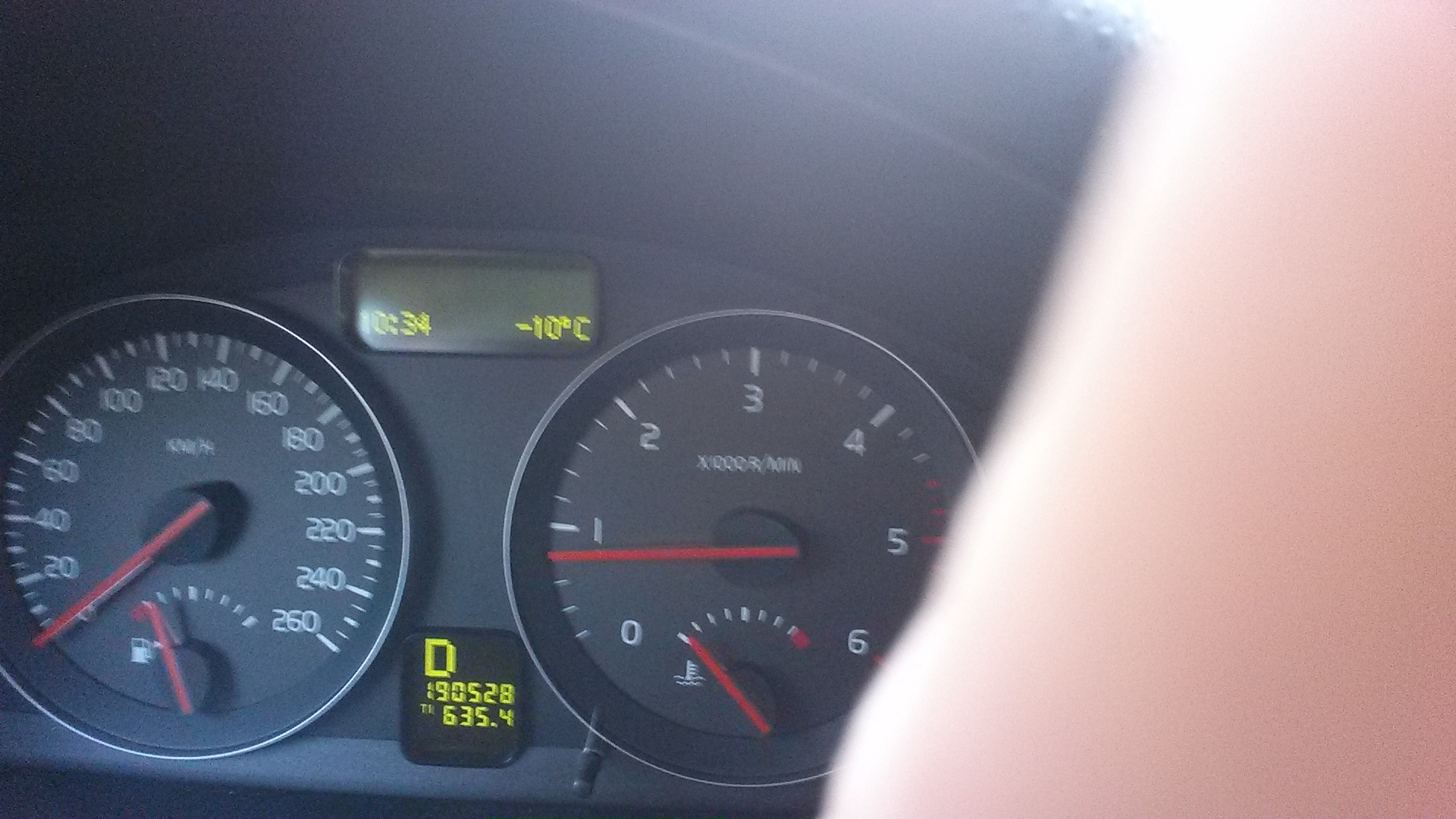

Frig tare!
Se pare ca va trebui sa inlocuiesc bujiile. Si sa repar heaterul odata...
Btw... ce bujii imi recomandati? Beru, NGK sau Bosch?
Beru pt diesel
Mare grija unde si cum schimbi bujiile , sa nu desfaci motorul dupa :D
@Beclea Lumea schimba bujiile cand se ard, nu dupa 3 ani

Exista ceva vaselina / pasta speciala pt bujii , si se desfac usor fara sa le rupi , daca chiar ai bujii arse , dupa ce le verifici , ma anunti si incerc sa iti fac rost de pasta asta magica .
Cat despre pornire , a mea nu mai porneste deloc la -10 ... :((

Pasta aia de bujii (poti folosi cu succes vaselina cu cupru) o pui PE BUJIILE NOI, nu pe alea intzepenite in motor mai dihai decat sabia lu' Arthur :))
Exista și scule speciale de scos bujii blocate / rupte .

Astazi au fost inlocuite bujiile. Au iesit fara problema. Pe cele noi mecanicul a pus o pasta speciala. O bujie era buna. Acum astept sa se faca din nou -20 de grade :D

Sunt cu dus si intors, e de preferat sa fie scoase pe o masina-unealta. Personal, am vazut rupte la o singura masina.
