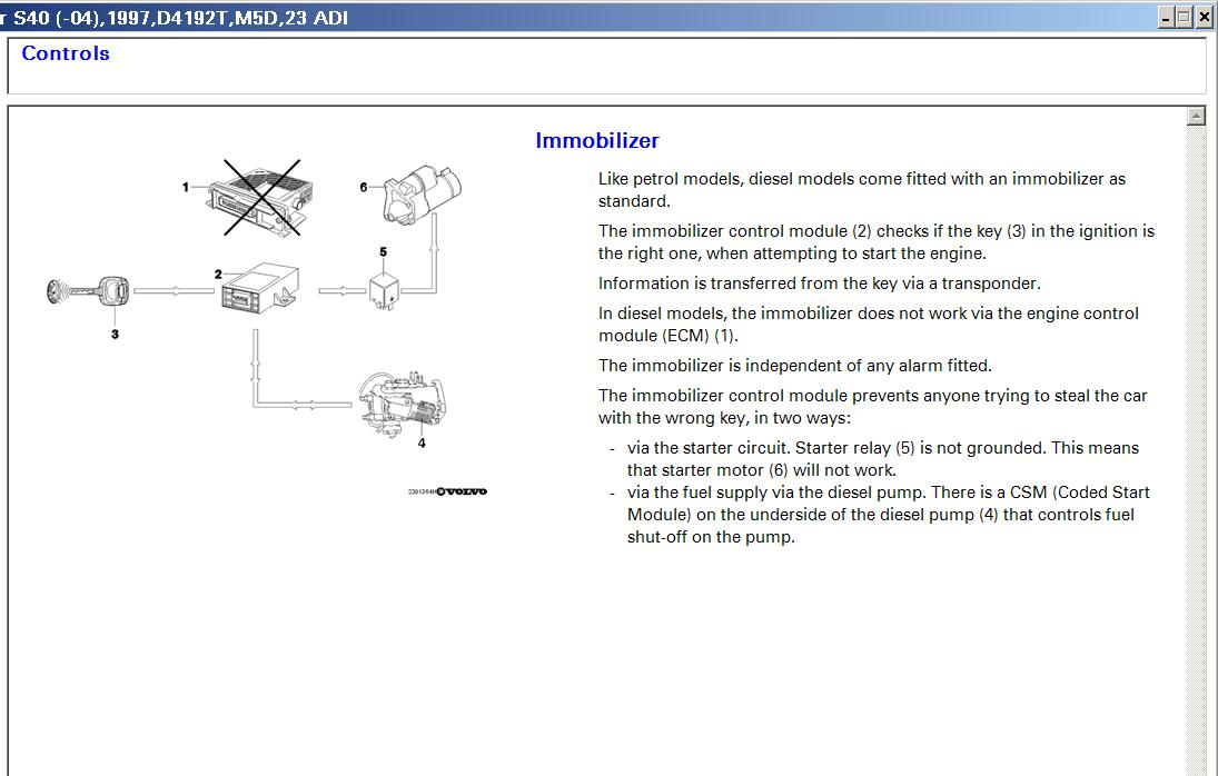

sa rezolvat! cam de la sine as spune.dupa ce am mai bibilit putin pompa si imobilizatorul de pe pompa ieri seara,astazi de dimineata a pornit cam greu dar fara fumul de rigoare cu care ma invatasem deja.inclin sa cred ca am o problema electrica pe undeva,ceva erori in calculator.
are cineva o schema electrica cu partea de imobilizator va rog?la mine dupa ce pun contactul se stinge catevateva secunde masina taiata din bord dupa care revine.deocamdata am pus solenoidul de stop de pe pompa pe direct la baterie pentru a putea porni.si cel mai straniu e ca pe mufa care vine la imobilizator nuu gasesc nici un 12 volti care sa alimenteze solenoidul.deci ceva nu e tocmai bine in partea electrica. Multumesc anticipat!

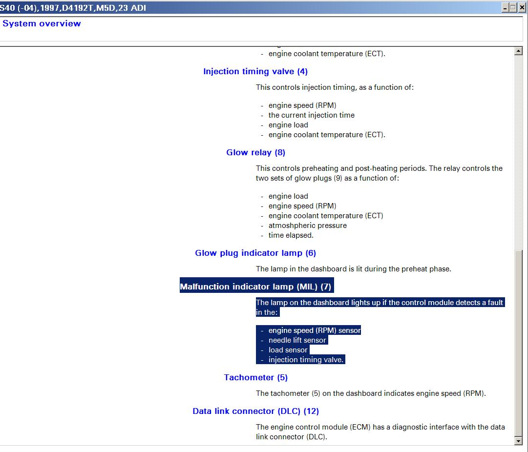

Cred ca 12V trebuie sa vina din releu/ecu la solenoid, nu din imobilizator... pentru ca daca immo e on, nici bujile nu se activeaza.
In VIDA da cum trebuie sa testezi sistemul si ce valori trebuie sa ai... e ceva info si in Vadis.
