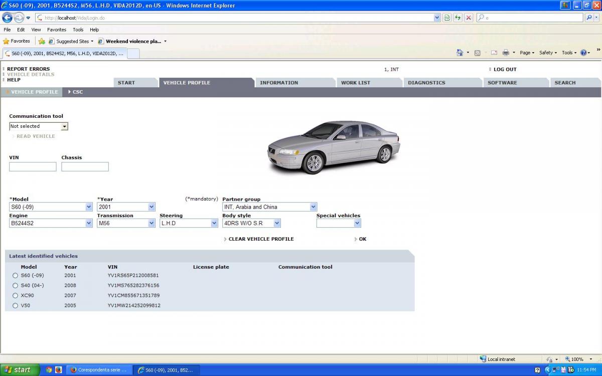

La S60 2004 imi citea masina ok, din cand in cand imi dadea o eroare ca communicarea intre DICE si Vida s-a intrerupt, la S60 2011 mergea fara probleme folosind VIDA 2013A
Am incercat sa re-instalez o versiune mai noua de VIDA, am instalat 2014A totul bine si frumos cat timp DICE-ul mergea de pe sursa externa, toate testele OK.
Am incercat sa fac diagnoza la S60 2004 citea VIN-ul fara probleme, cand incerc sa fac diagnoza dupa o prioada imi da eroare ca comunicarea cu masina s-a intrerupt, am incercat de vreo 5x si acelasi rezultat (am avut grija ca toate cablurile sa steie nemiscat)
Am incercat pe S60 2011, totul bine si frumos prima data, m-am intors la S60 2004 aceeasi problema, am incercat sa misc firele la CEM (nici o diferenta), Am schimbat cablul USB si la moment dat in timpul diagnozei s-a aprins led-ul rosu pe DICE la Firmware care a revenit dupa deconectare / reconectare.
Inapoi la S60 2011, a citit VIN-ul fara probleme, in timp ce citea DTC iar s-a aprins LED-ul rosu la firmware, a revenit la normal dupa repornire.
Am incercat sa rescriu Firmware-ul pe DICE ceea ce am reusit dar tot am ramas cu aceeasi problema ca in timp ce citeste DTC se aprinde LED-ul rosu la Firmware.
Acuma instalez VIDA 2012D sa vad daca cu acela functioneaza sau a cedat DICE-ul.

Instalat Vida 2012D flash la Firmware, citeste ambele masini fara probleme.

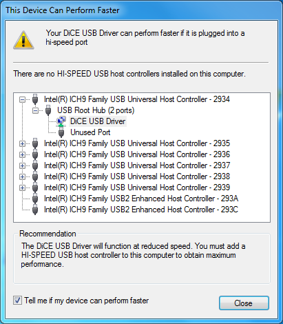

Buna seara, cine poate sa ma ajute si pe mine cu un Firmware versiunea 5.6.1.Acum am versiunea 5.6.2 pe un Dice made in china si imi face problel, mai exact cand incepe  sa imi citeasca modulele la un moment dat cand aprope sa termine iimi da o eroare de comunicare intre dice si vida(Please connect or perform a test of the communicatin tool).vreau sa incerc cu o versiune mai veche de firmware poate merge mai bine.dice este made in china cu placa verde TELEKA.pun si un filmulet daca sa mai lovit cineva de problema asta.mersi mult

Are si driver pe cd pe care a venit Vida.Lam instalat de la inceput driverul de pe cd numai ca inca de la inceput mia facut problma asta.trebuia sa incerc de 8-10 ori sa ma conectez si imi dadea eroare intruna si a 11 ora dupa ce resetam laptopul si reoprneam vida de cateva ori reuseam sa ma conectez sa nu imi mai dea eroare.Ce am observat daca imi citeste modulel greu(sta cam 1 secunda pt fiecare modul cand il citeste) atunci nu se conecteaza, imi da eroare, iar daca le citeste repede(mai multe nodule pe secunda) atunci reuseste sa se conecteze.iam scris si la chinez si mia trimis Vida 2014D si imi face tot la fel.ma gandesc ca totusi e de la interfata si as incerca cu alta versiune de Firmware sa vad cum face.

Salut, revin cu noutati.Am reusit sa il fac sa functioneze.Problema era de la laptopul meu, mai exact ceva pe la porturile de la USB.Nu imi vedea USB Hight Speed.Dupa ce am incercat 3 zile la rand, din prostie am observat o data un mesaj ca Dice USB Driver poate sa mearga mai repede daca il bag in alt port.dupa ce am mai anulat vreo 2 porturi din setarii acum merge perfect de fiecare data fara sa mai dea eroare.
