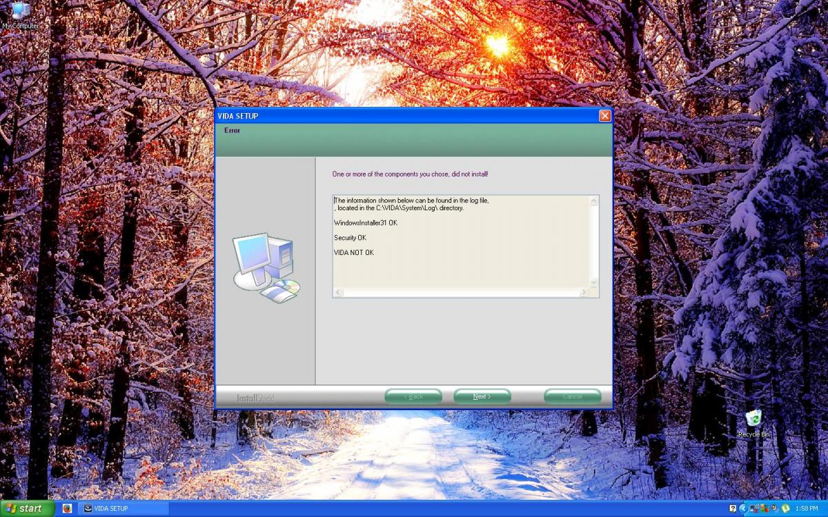

Salut baieti,
Nu mai reusesc sa instalez Vida, de nici un fel.
Am XP SP3 si am avut Vida 2012 instalat, care a functionat perfect. La un moment dat, din cauza eroarilor avute in Windows, nu a mai mers nici Vida. Am reinstalat acelasi XP SP3, aceeasi versiune de Vida, insa acum nu se mai instaleaza, incepe instalarea si la un moment dat, imi spune "Vida not OK". Am incercat si 2011 si 2013 si 2014, diferite versiune si cu toate imi spune acelasi lucru.
Am cautat pe net si unii spun ca trebuie sterse si reinstalate diverse (SQL server, msxml 6.0, net framework ), pe care le-am instalat si dezinstalat de 15 ori si tot de geaba. Am dezactivat si antivirusul, in timpul instalarii.
Nu mai am idei! Ma poate ajuta careva, cu o idee?
Uita-te in log-ul generat de installer. Stiu ca m-am confruntat si eu cu aceeasi eroare si la alta versiune de Vida a mers pana la urma.
Vezi ca vida merge si pe windows 7. Cel putin la mine a mers.
