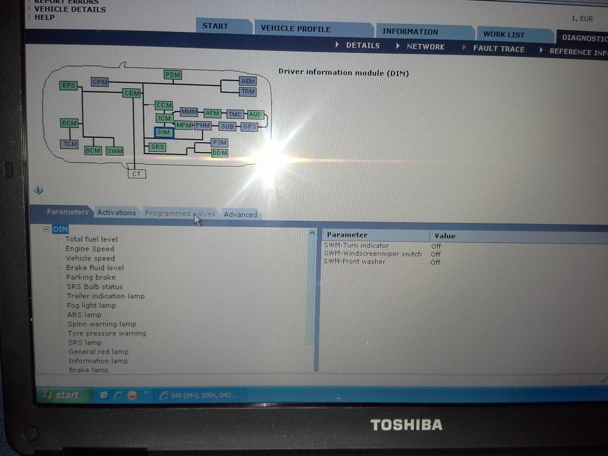

Incerca si umbla in meniu la ICM ,daca este similar cu S40-ul.Eu iti zic ca si idee si sa nu o iei ca directie 100% rezolvabila.Acolo iti indica sa dai un flash sau 3 la schimbarea directiei de mers.
Am incercat dar nu am gasit optiune.apropo la PARAMETERS ce ar trebui sa fie acolo?la mine e gri si nu pot accesa....asa ar trebui sa fie sau e diceul meu slabut?
Trebuie sa mearga parametrii dar se pare ca nu ai versinea ok de win pentru a rula programul 100%. Cauta alta versiune de win.
Pai am XP SP3 Profesional 32 biti...mai bun de asta ce poate fi?cu Vida2012 si firmware dice la ultima versiune...
Scuze.am vrut sa zic PROGRAMED VALUESpost-235-0-48435900-1380657761_thumb.jpg
La XC90 dupa 2007 exista optiunea aceasta si nu este programabila .
De fapt cu DICE nu poti face mari programari decat daca este legat la un VIDA platit si se platesc softurile .

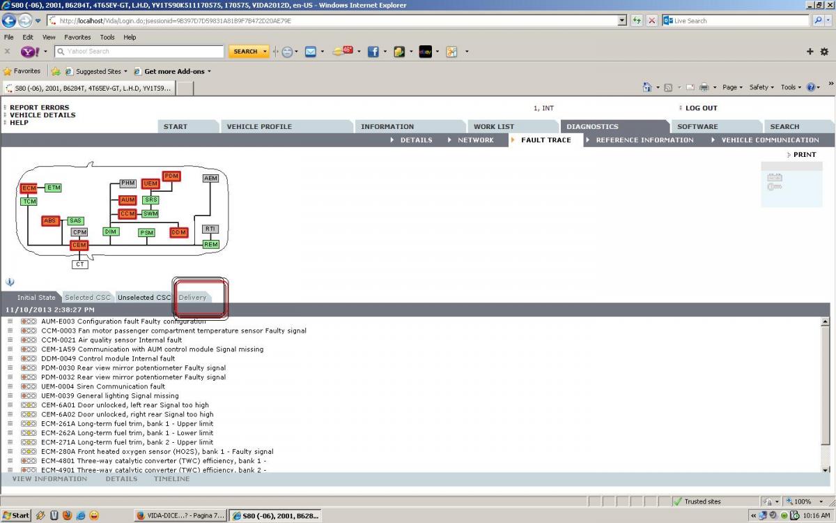

In Vida se poate citi eroarea care iti apare in bord?Daca da,unde ? :D Caci nu am gasit decat daca martorul de mesaj in bord este activ sau nu...
Vida- Diagnostics -Fault Trace - Delivery
Errr...Serios? O sa verfic...Probabil nu am fost suficient de atent :D
La mine nu merge sa-l apas, pentru ca nu sunt conectat la masina! Dupa ce conectezi vida la masina, urmezi pasii si apoi dai la delivery si iti arata toate erorile care le are masina, chiar daca nu iti sunt afisate in bord
