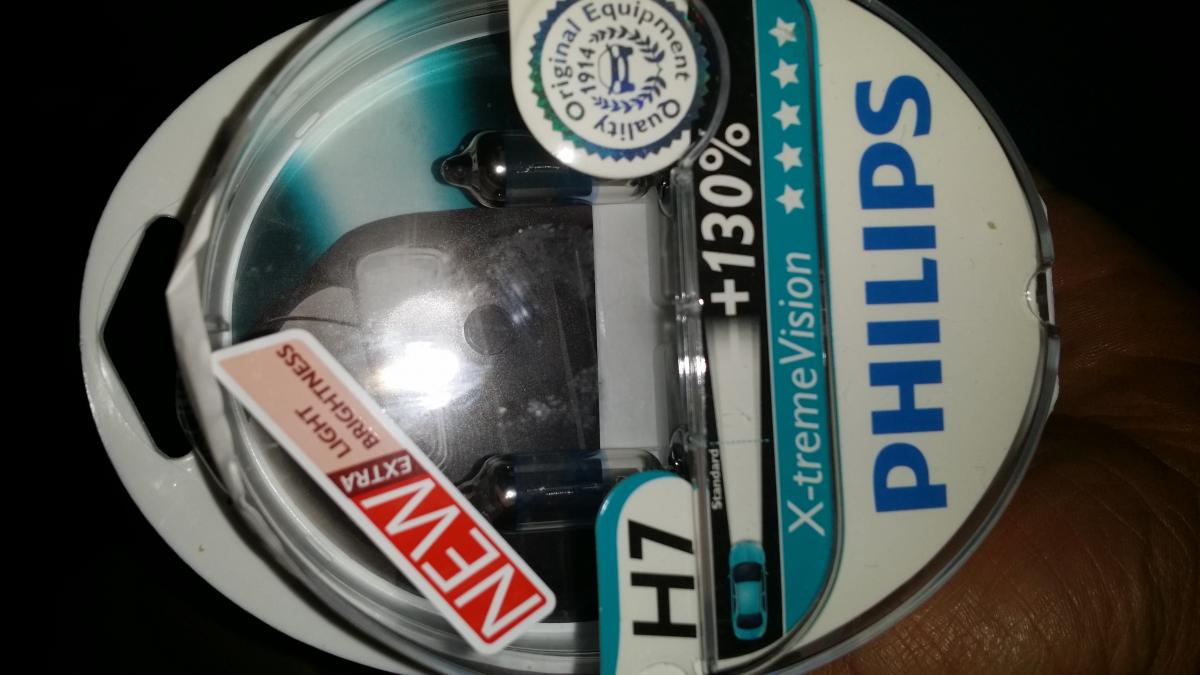

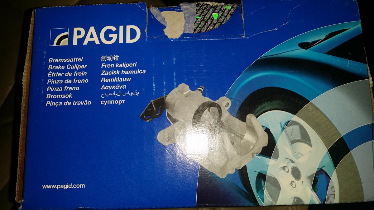

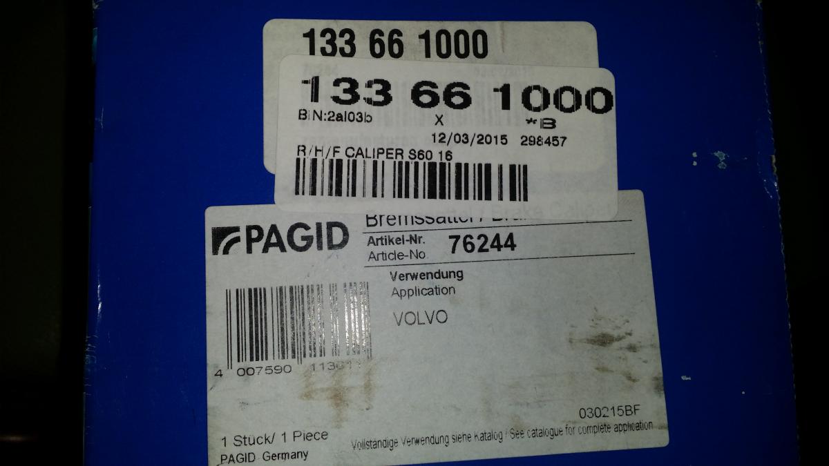

Am luat azi etrier nou si pe drum mi s-a ars un bec pe faza scurta :( ,ieri i-am zis cat de mult o iubesc si azi l-a auzit pe Heim :"cum te uiti la ea cum cere bani", sunt bune de ceva becurile astea?acum sunt curios cum se vede,am avut Osram Night Breaker.

Vãd bine, dar reflectorul se cam mãtuieşte de la ele. Am avut neplãcerea sã constat pe propria "piele". :slap:
Si dupa ce se matuieste trebuie schimbata oglinda,nu?tu cum ai facut?se poate rezolva altfel sau doar prin schimbare?nu de alta dar daca trebuie schimbata oglinda,ma duc si schimb becurile,iau iar Osram,mersi mult.
S-au mătuit doar în zona de deasupra becurilor, nu a fost nevoie de înlocuire, însă nu ştiu pe termen mai lung decât cât am folosit eu (4 ani şi ceva, aproape 80000 km, în momentul în care am costatat inconvenientul).
Aha,deci o sa le folosesc vreun 1 an,probabil pana se ard,ca Osram m-a tinut aproape 1 an,o sa vad cum se comporta si iau o decizie dupa,multumesc mult,numai bine!
La toate se matuieste oglinda acolo, din cauza caldurii emanate de bec. Poate ca la cele mai puternice se matuieste ceva mai repede, insa nu poti evita acest lucru, din pacate.
PS: am avut "neplacerea" sa vad multe oglinzi si lupe matuite, de la masini premium, de 5-6 ani vechime
La cele pe care le-am luat din dezmembrări, cu anul de fabricaţie 2000 (marcat pe etichetă), OEM-uri, nu era nici urmă de mătuire. Erau curate ca lacrima.
