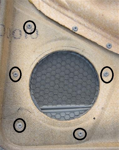

Ieri dintr-o data boxa din usa sofer s-a oprit. Ma gandesc ca s-a ars sau pur si simplu s-a desfacut mufa. Azi am incercat sa dau plasticul din fata boxei jos si l-am plesnit. Tigania aia de plastic e lipita sau are cleme ca am tras din toate partile de ea si nimic. Cand da putin caldura dau fata de usa jos s-apai vad eu
Plasa aia nu se scoate!!!!! Se scoate fata de usa cu totul
Cum să nu?!
http://store.volupar...-speaker-grill/
... numai că nu trebuie tras de ea ca dracu' de mă-sa... ;D
Am zis ca nu se scoate, nu ca nu se gaseste ca piesa de schimb. Daca o analizai pe interior, vedeai ca bulbii aia de plastic sunt topiti pe interior, ca si sigurante.
