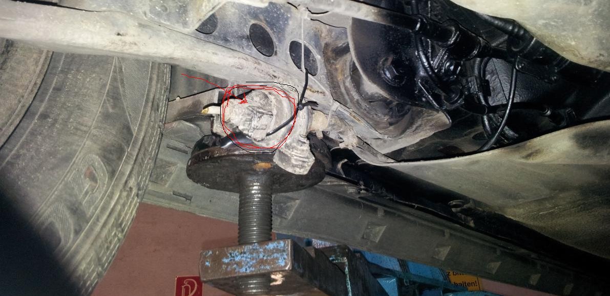

In locul incercuit cu rosu trebuia sa fie si un conector electricpost-1780-0-25347100-1419594466_thumb.jp
Probabil este,dar nu stiu unde o fi ratacit.Cu ocazia urmatoare,o sa ma uit mai atent.
Cealalta mufa,vad ca are conectorul(un cablu cu 2 fire).
