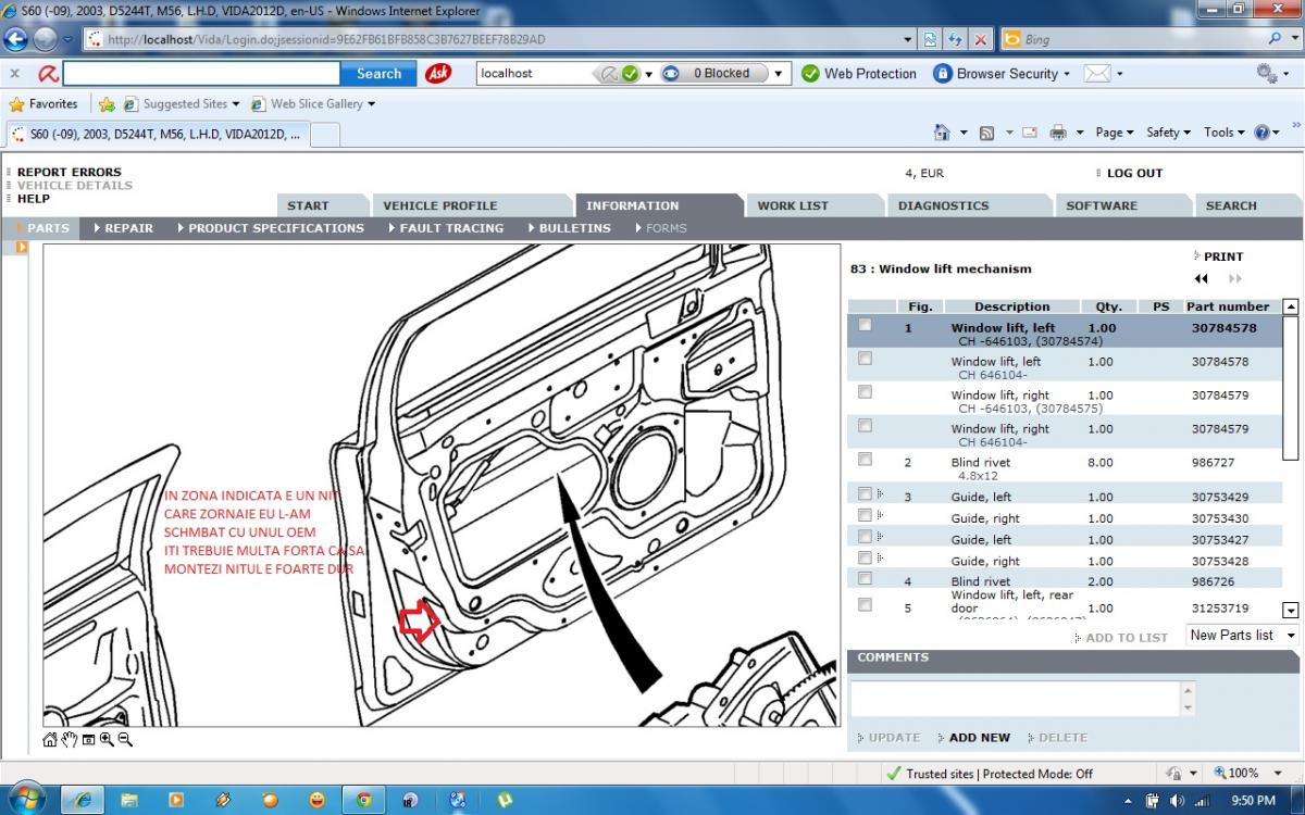

De ceva timp am un zdranganit usor in usa soferului, zdranganit care se aude la gropi si denivelari. Dupa urechea mea banuiesc o piesa din plastic. Geamul urca si coboara fara probleme, clanta si incuietoarea functioneaza perfect. Acest defect l-am trecut pe lista To Do - mai la vara ;D ;D ;D!!!
post-3286-0-63480700-1425932295_thumb.jp
Nu cumva este nitul care tine sina pe care culiseaza geamul? Eu am pus un surub cu piulita acolo si sta perfect de cand am luat masina :D
Pana nu desfac, nu ma pronunt! Revin cu vesti! Multumesc!
