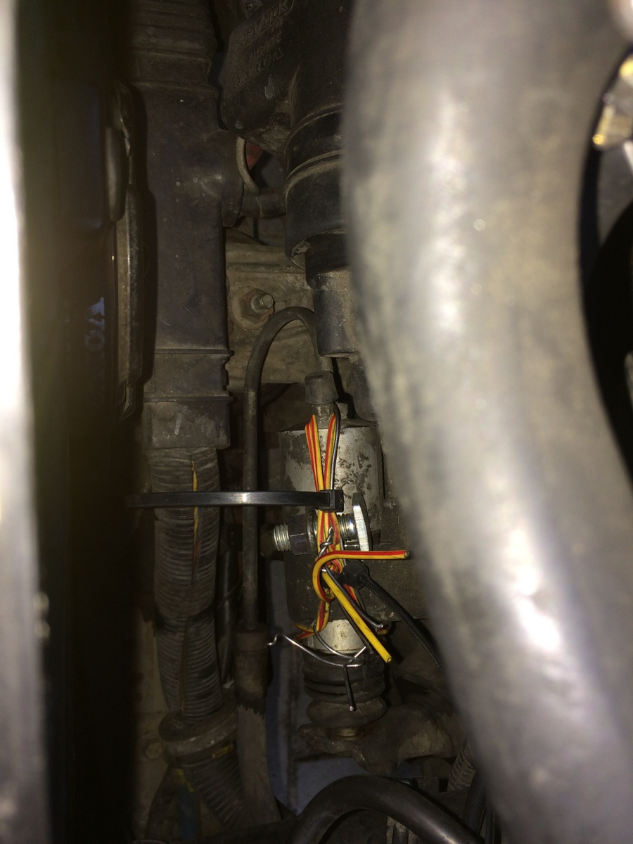

Ieri cand ne intorceam din Polonia deodata pedala de ambreiaj a ramas "culcata" pe covor. Am oprit in prima localitate si am constatat cu bucurie ca siguranta care tine cilindul de ambreiaj de la cutie s-a evaporat. Mai aveam cam 250km pana acasa. Sculele le cam lasasem toate acasa in Berlin pentru ca stiam ca o sa am multe lucruri de carat...
Am incercat mai intai cu niste sarma si cablu sa fixez pistonul dar nici o speranta pe el actionezi practic cu greutatea corpului si imediat se slabea prinderea.
Pana la urma am reusit introducand o bucata de sarma otelita in canalul in care sta siguranta respectiva si l-am lasat sa culiseze asa incat sa se autoblocheze. A tinut pana acasa. Piesa respectiva costa aici 1,70€!!!!
Concluzia: uitati-va cat mai des la episoadele din Mac Gywer :D
