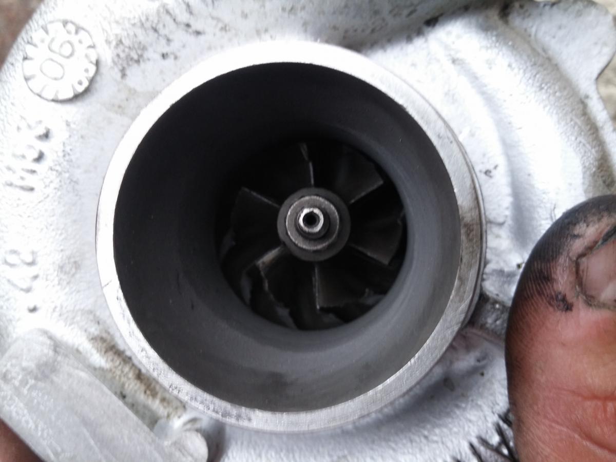

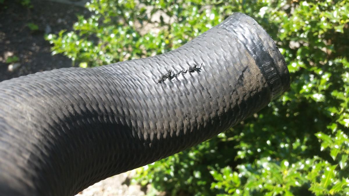

De o perioada de vreme masina mea nu mai avea putere si nu stiam de ce.Iar aseara in drum spre casa,a inceput dintr-o data sa fluiere :(.Problema: furtul de jos ce merge la Intercooler,operat!
La v40 diesel a facut poc axul turbinei
Acum am turbina noua
