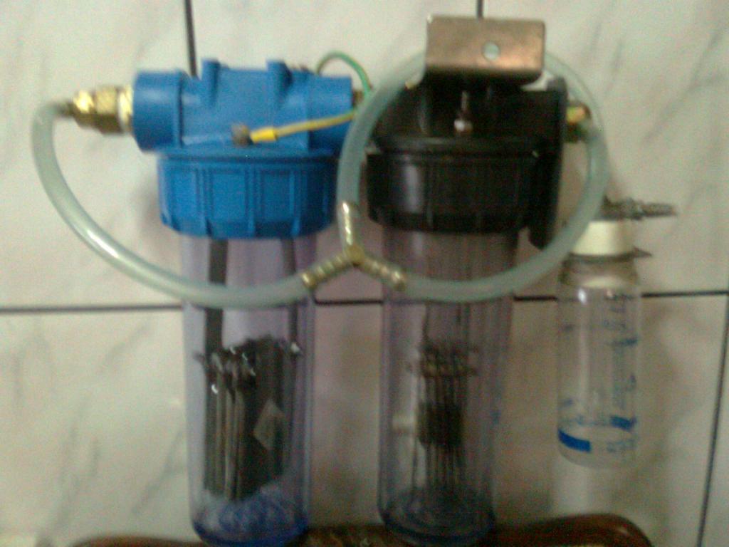

Inca nu am conectat "celula" la masina, ma mai joc, mai incerc solutii...Momentan, cea mai buna pare soda caustica, chiar si granulele din plicurile de desfundat chiuvete...PWM-ul este unul simplu, cu un MosFet recuperat dintr-o sursa si un 555, cu prag de 10A - nu vreau sa-mi traga mai mult din baterie. Placile de inox sint taiate artizanal dintr-o tava. As fi vrut sa mai am o tava/placi pentru a inseria o a doua celula... In bubbler voi pune borax pentru neutralizarea sodei ce face mizerie in motor.
Concluzii: la un consum de 8-9 A, solutia se incalzeste la 70 grade intr-o ora. Trebuie cautat compromisul intre scaderea amperajului si concentratia solutiei...

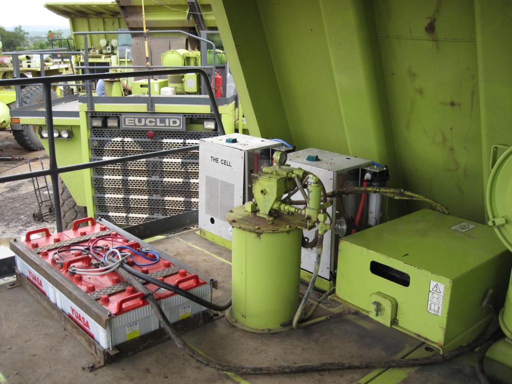

Exista deja masini utilitare americane care folosesc celule (The Cell) de hho pentru reducerea consumului enorm de carburant. -vezi poza, insa priviti cite baterii sint acolo...
Deci se poate la altii, la noi, doar carcoteli ieftine.
