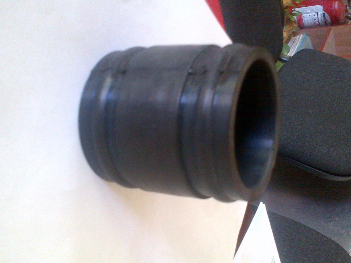

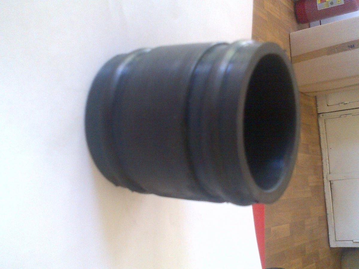

Incerc sa pun cateva poze cu reperul cu care va tot amenint ca-l prezint!
In sfarsit am reusit si-mi cer scuze daca am intarziat fata de promisiunea facuta.
Astept parerile voastre si tinem legatura!

:D tu l-ai incercat la tine? se potriveste? Arata...de fabrica :smile:. Vinul ca vinul, dar eu zic sa-i faci totusi un pret, si noi gramada pe el . Eu primuuuu' Edited by Mihaipg
Salutare
Logic ca arata "de fabrica". Este facut la partenerii mei in domeniu, o fabrica pentru mase plastice industriale si furtune/racorduri de inalta presiune.
Daca matrita in care se toarna este conceputa/proiectata/executata cu cap si asa cum trebuie cu siguranta rezultatul este "de fabrica"!
Proiectarea si executarea matritei a durat foarte mult din pacate ( este formata din 6 piese si are peste 6 kg ) si a fost facuta in atelierul "Prelucrari mecanice" al companiei la care eu lucrez.
Dimesiunile/cotele de executie sunt ale celui original care l-am avut eu pe masina. Bineinteles ca se potriveste.
Sincer sa fiu nu pot sa pun un pret acum pe aceste cateva prime repere. As avea nevoie intai de cativa dintre voi, mai apropiati de mine (Ploiesti), cu care sa ma intalnesc stand la un pahar de vorba. Va dau sa montati cateva d-astea daca aveti problema in cauza si apoi postati parera voastra aici si confirmati si altor doritori ca produsul este ok si merita o anumita valoare.
Gandeste-te ca nu prezint nicio incredere. Nu sunt un magazin de piese, cu care daca ai avea o problema stii unde sa te duci. Sunt un nimeni care vrea sa faca un lucru bun scutind si pe multi altii de o cheltuiala enorma pentru banal cap de furtun care se strica destul de des.
Asadar... va astept pe la mine intr-o zi...curtea-i mare, terasa la fel, gratarul se incinge imediat...si montam cate-un furtun de caciula!

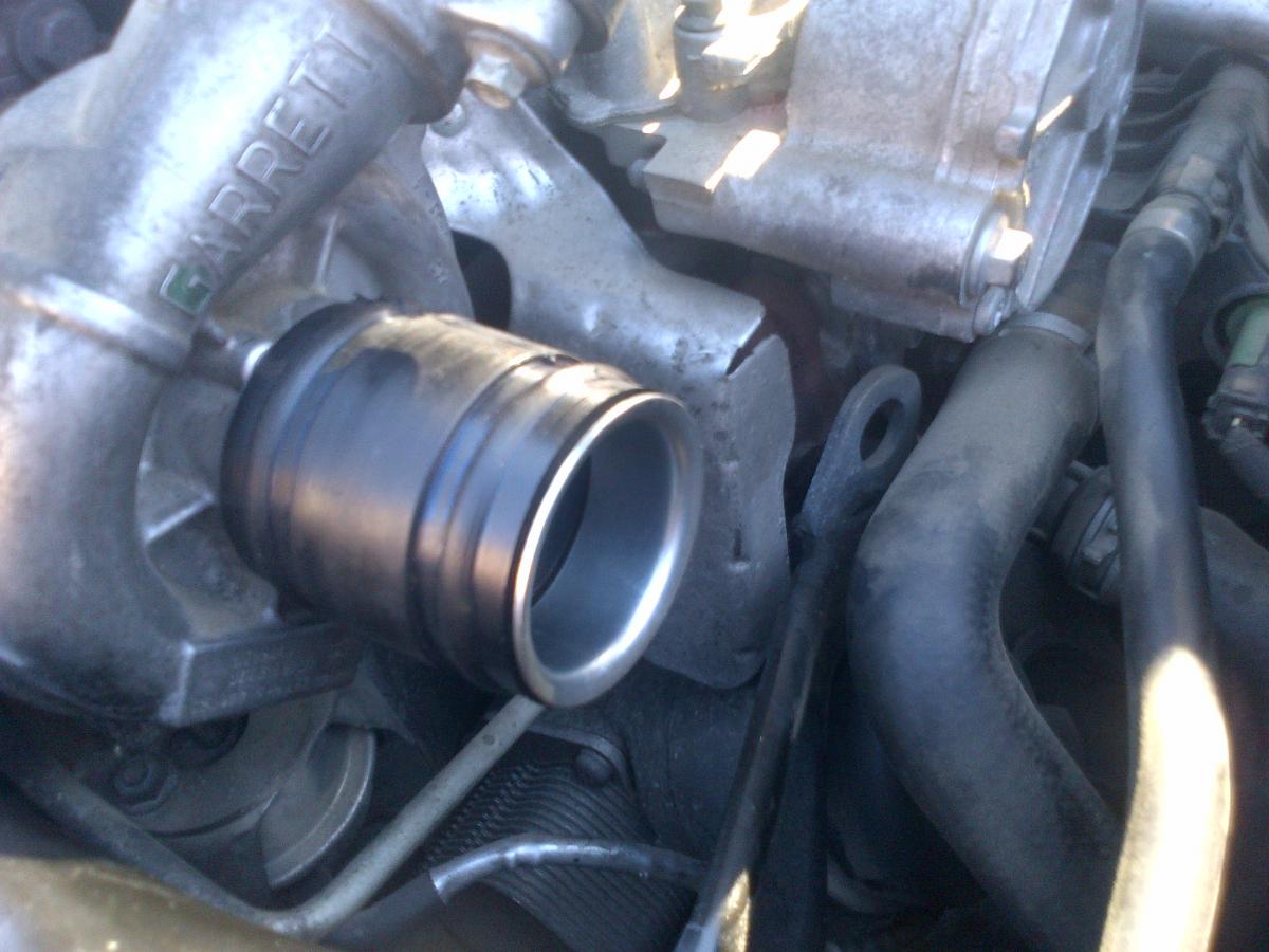

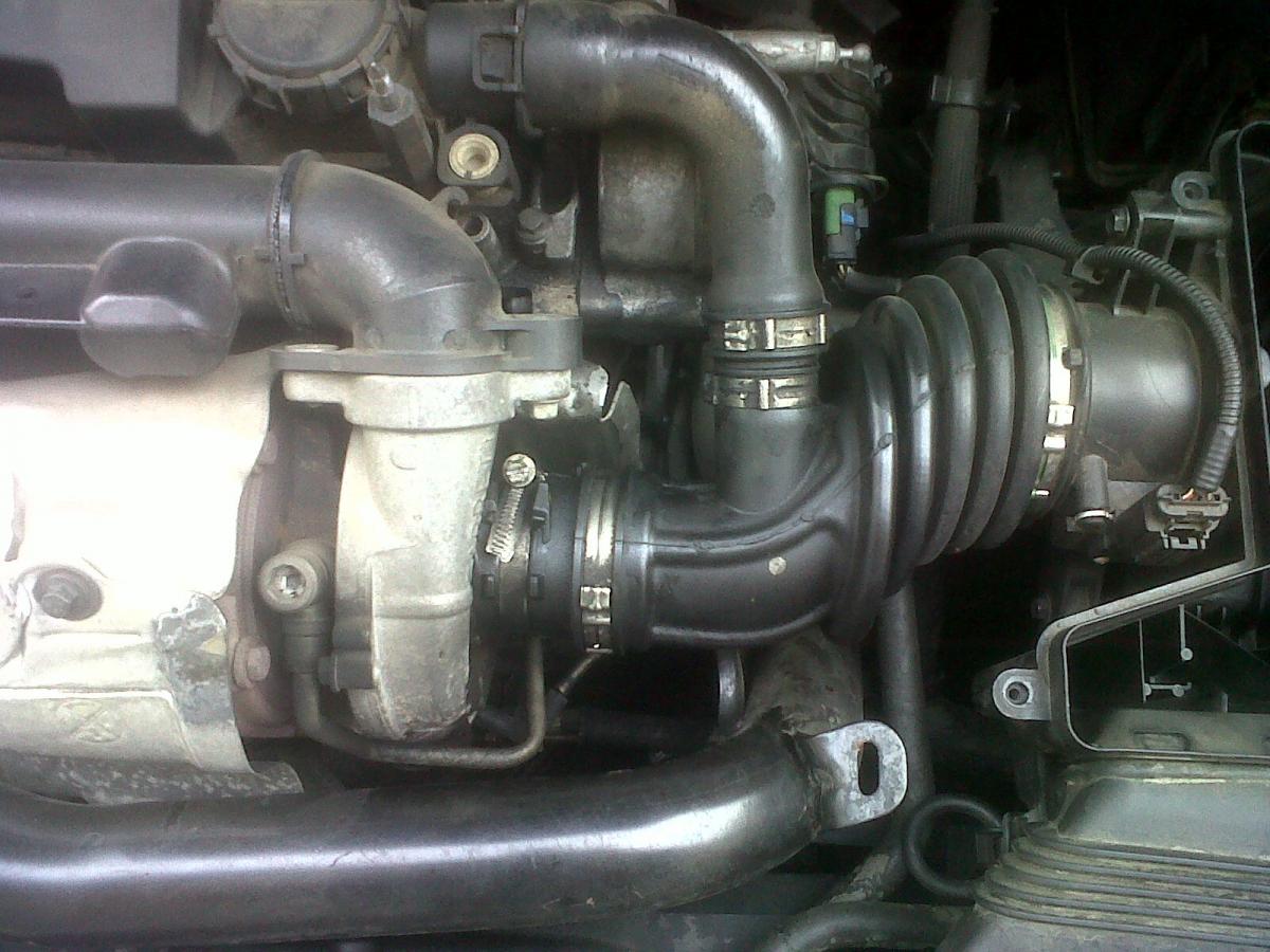

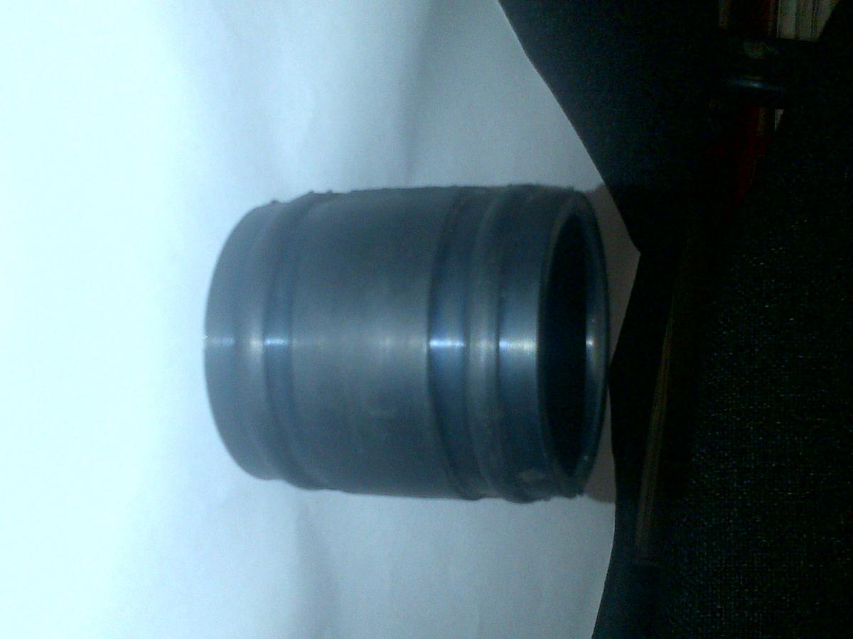

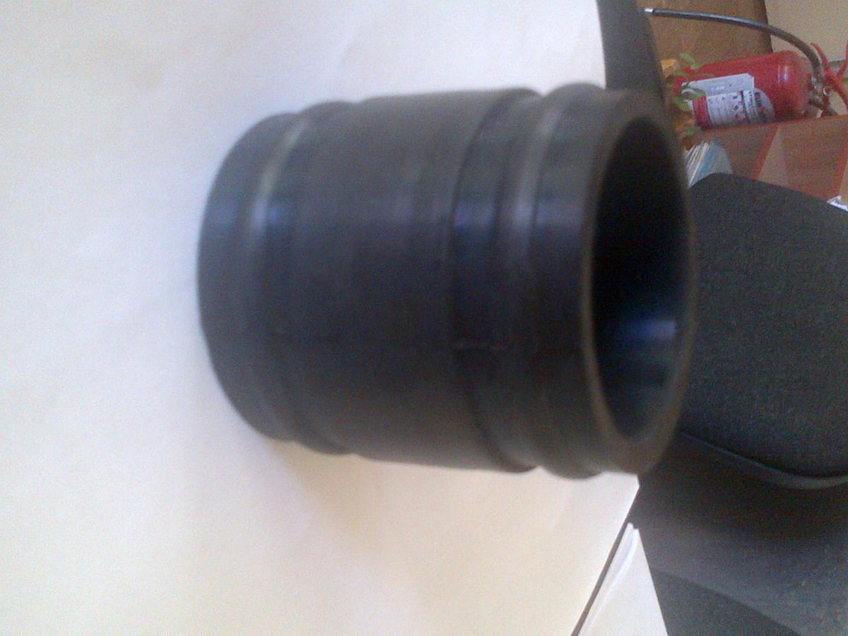

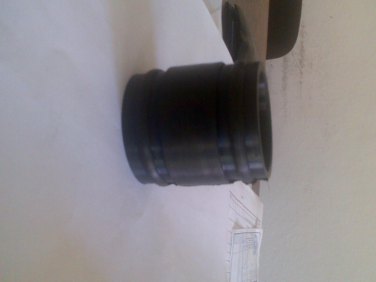

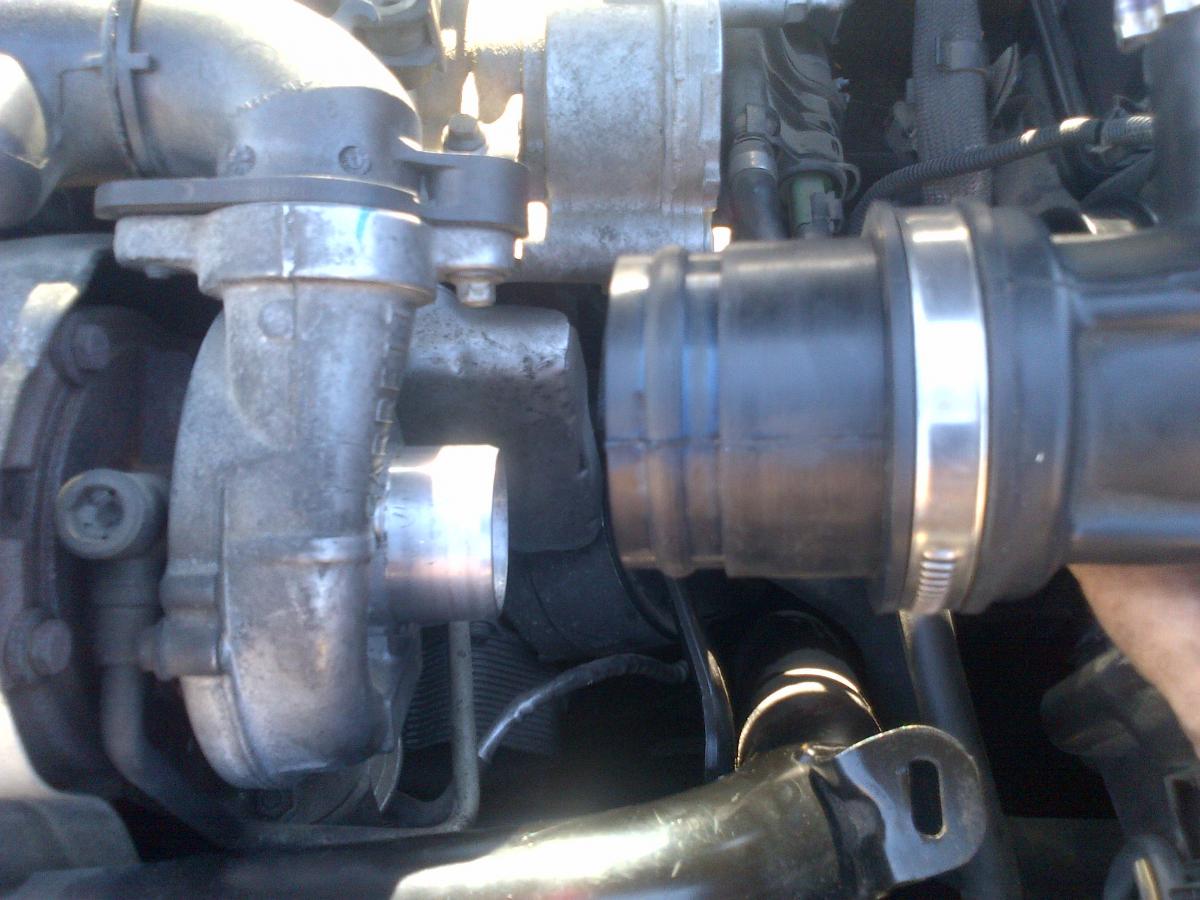

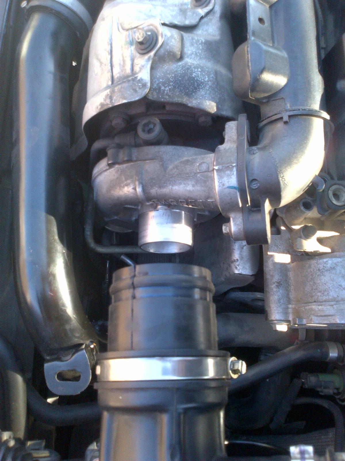

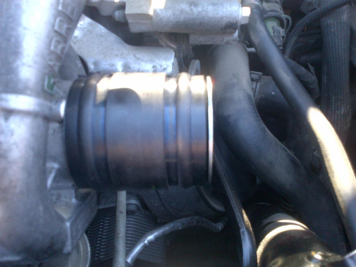

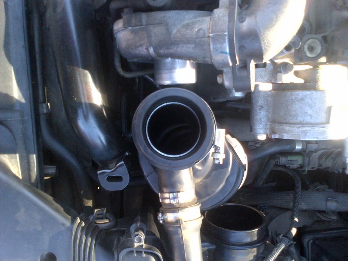

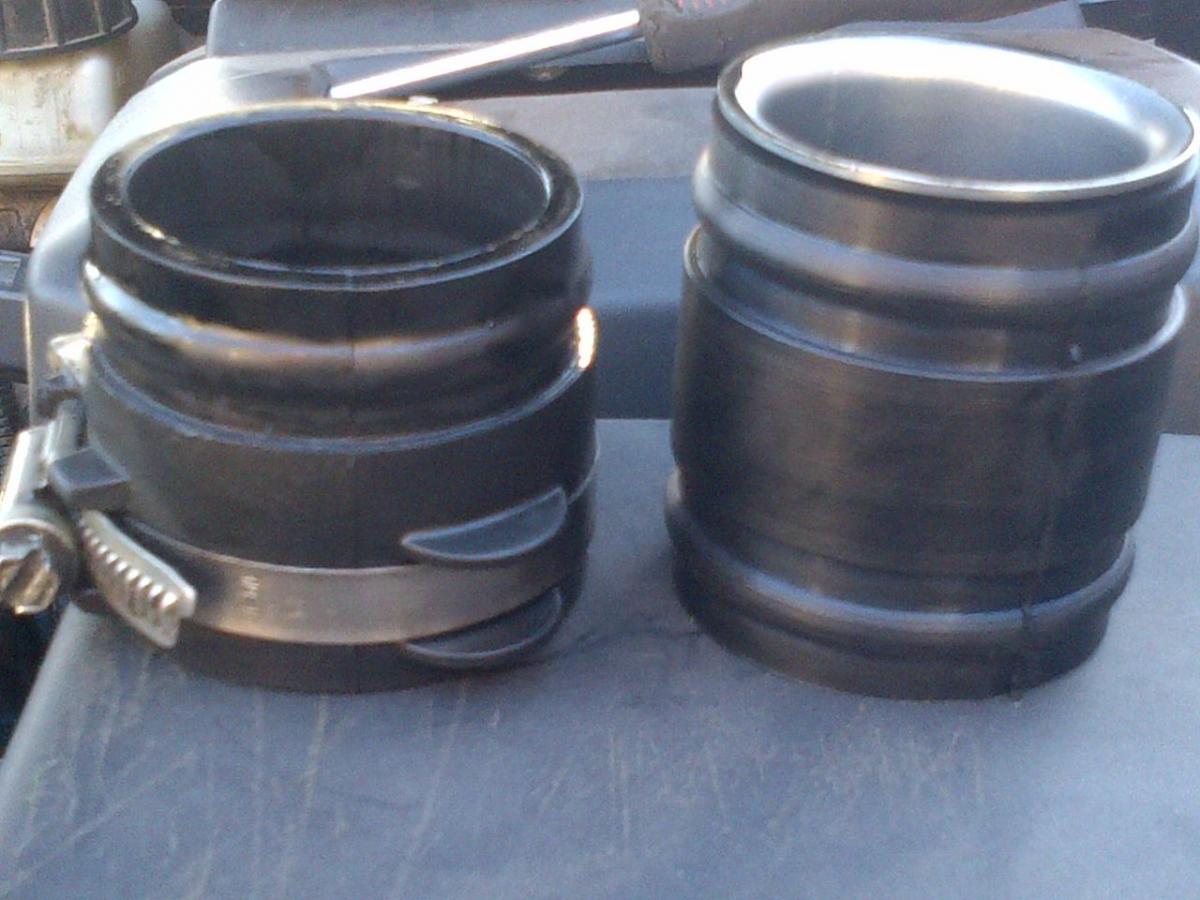

Am demontat astazi tubulatura de aer catre turbina de la masina mea si postez acum cateva poze pt a va convinge ca piesa in cauza este ceea ce ne trebuie.
Intr-una din poze o sa vedeti si piesa originala langa cea produsa de mine! Este o diferenta de 12 mm lungime intre ele pentru simplul fapt ca in executarea matritei nu avea rost sa fie prevazute si acele aripioare de retinere ale colierului de prindere. Prin urmare, am hotarat sa o fac mai lunga cu 12 mm pentru a fi destul loc de prindere al colierului si fara acele aripioare de retinere. In celelalte poze veti vedea piesa atat prinsa pe corpul turbinei cat si integrata in tubulatura de aer. Mentionez ca in ambele capete piesa se prinde foarte bine avand o etansare foarte buna.
Sfatuiesc pe cei ce vor veni sa facem montajul pentru aceasta sa cumpere imprealabil si 2 coliere NOI pentru a fi inlocuite si acestea. Preferabil ar fi sa gasiti unele de inox.
