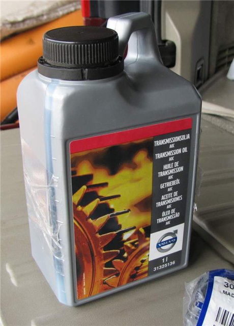

31325136 e pt. AOC (Active On demand Coupling)
Nu stiu cine-i Virj bre, da' poza aia e generica sa zic asa...De fapt e luata cu print-screen din VIDA, dar codul de pe bidon e altul se pare.
M'kay, deci e bine sa se "completeze", acum sunt complet lamurit :D

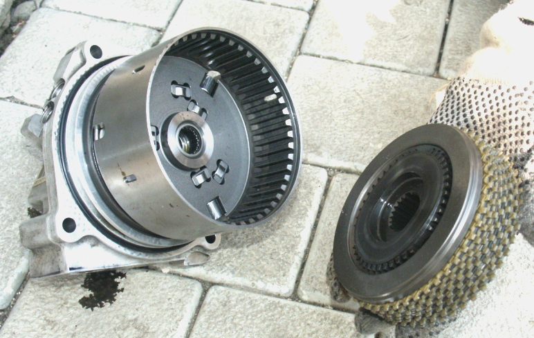

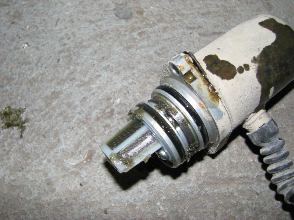

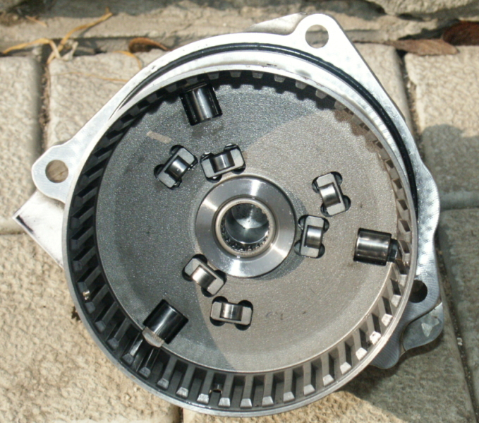

asa ceva descopera acei care nici o data nu au schimbat uleiul si filtrul din cuplajul HALDEX :

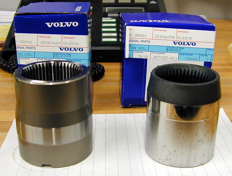

Un motiv pt care ramai fara AWD este ca mai pica bucsa unghiular (angle gear), cel putin la S60R\V70R.

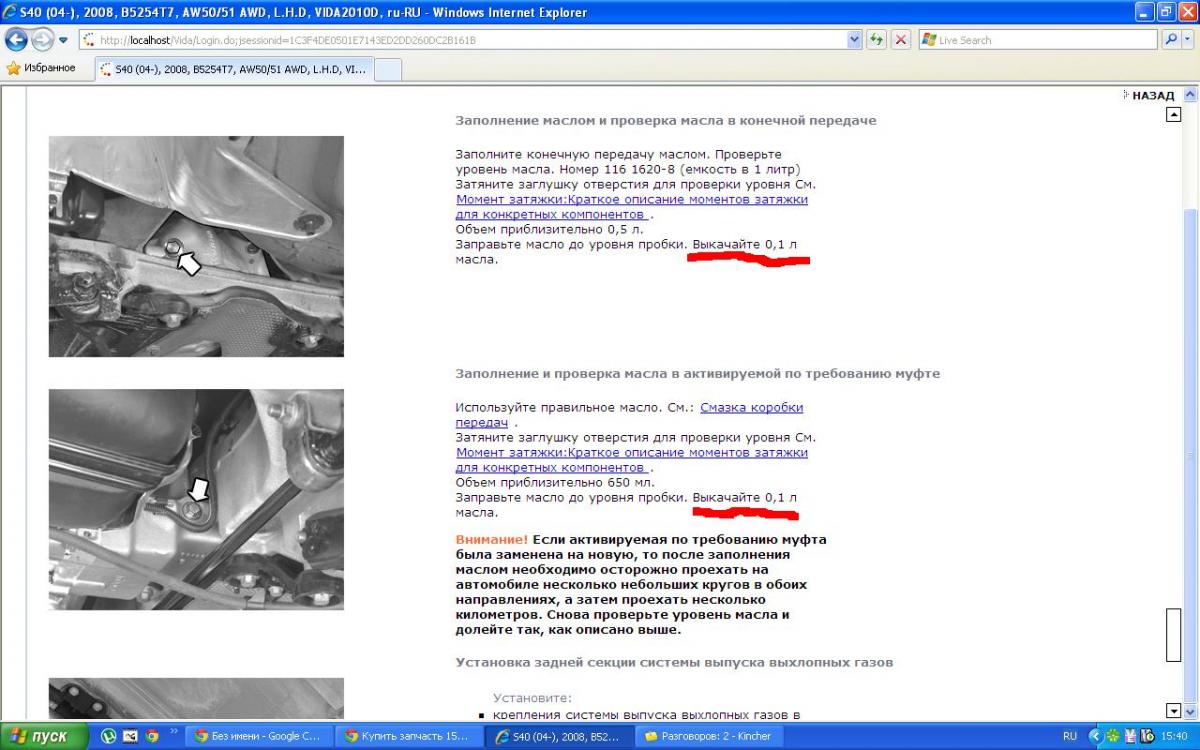

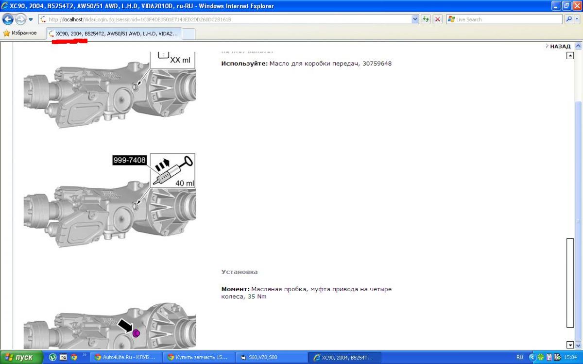

Uleiul SE SCHIMBA,vezi ca am dat copii de instructiuni originale VOLVO,unde se arata cum si pe unde se schimba uleiul .

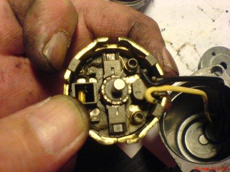

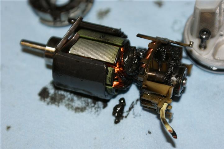

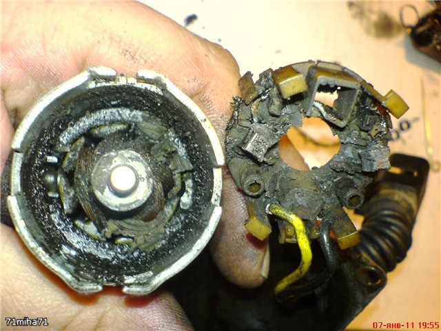

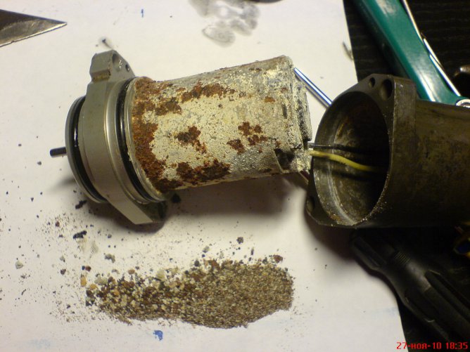

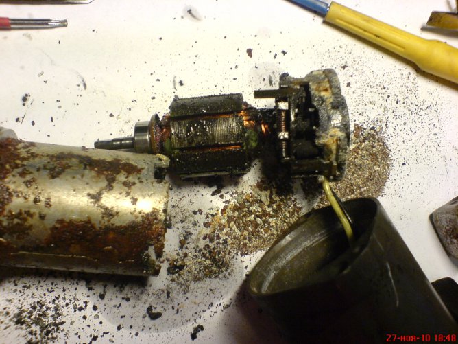

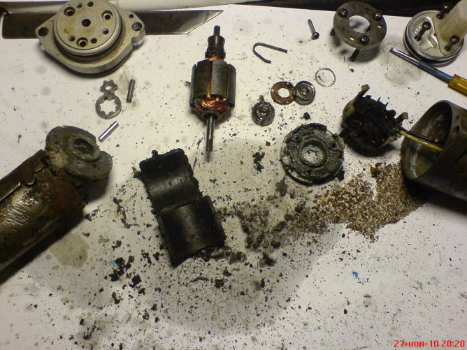

DEM-ul "moare" si de la apa si de la uzura motorasului,cazul care l-am aratat eu in poza - anume asa si a fost.Siguranta instalata la masina este prea mare (7 sau 10A) si rezista,in schimb - nu rezista partea electronica.

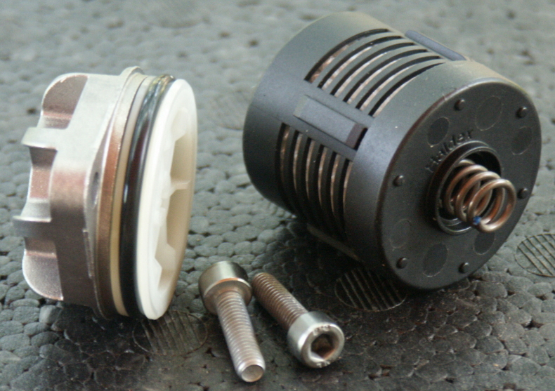

si ultima etapa,cind nu mai ai ce repara in acel cuplaj HALDEX,atunci cind discurile devin asa ca in poza 2

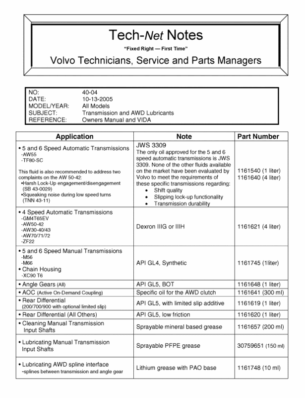

PS2> Volvo nu spune sa schimbi uleiul ci doar sa-l completezi, sa-mi dai si mie print din VIDA unde spune sa schimbi uleiul din AOC dupa X km .

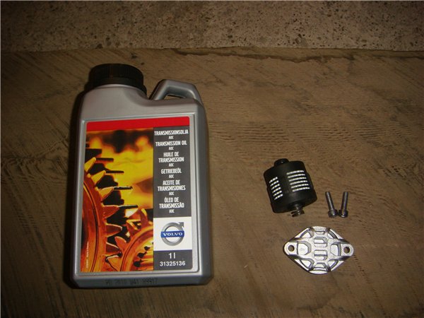

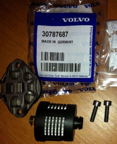

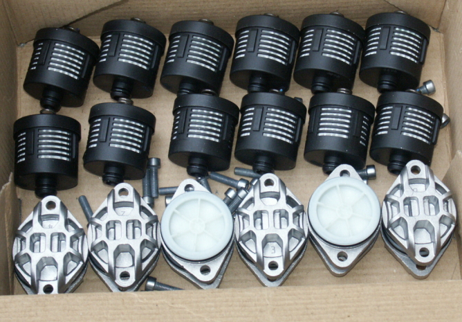

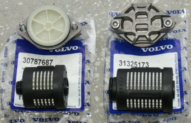

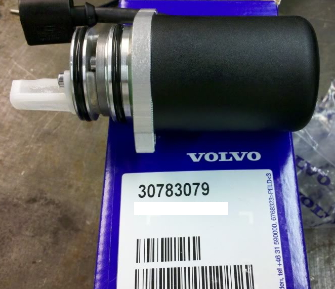

Bogdane,tu ceva "te-ai ratacit" .... acest filtru (set) costa 25 EUR.In poza 2 gasesti si codurile,cel din stinga este pentru masini fabricate pina in 2008,in dreapta - dupa 2009 >> . Dau in sunet la dealer si verifici preturile.

sigur,cred ca din acest motiv au incetat a mai vinde uleiul pentru HALDEX in cartuse a cite 330 ml si au incepul al vinde a cite 1 Litru.Pentru ca la o schimbare totala merg cam 600-650 ml.... Si pozitia lor e clara - cum "va parasit" blocul DEM - veniti la noi,costa cam 1200 EUR,si pompa,inca in jur de 350.

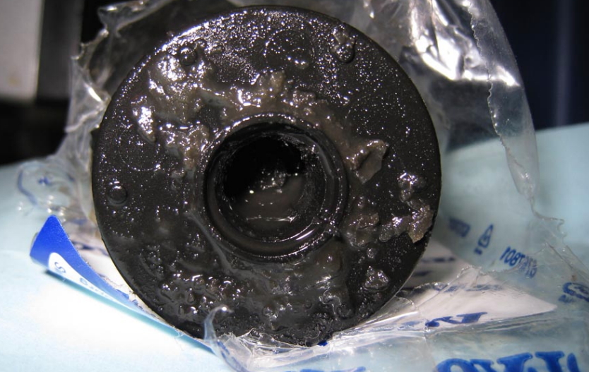

Iar totul porneste de la filtrul neschimbat - el fiind plin cu resturi de la materialul de pe discuri,aduce la aceia ca motorasul pompei incepe a cosuma mai mult curent (A) pentru a pompa uleiul prin el.Indiferent Bogdane de presiune,motorasul lucreaza,"datoria" lui fiind doar a face presiunea MICA,despre care vorbesti tu.Cea mare apare DOAR atunci cind exista diferenta in rotatiile rotilor din spate si acelor din fata si este facuta (presiunea) de pompa MECANICA,mai exact de aceste role care sint apasate de (nici nu stiu in romana cum sa-i zic) saiba cu valuri,din mina mea (dreapta).

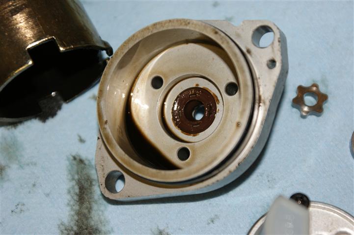

Din cauza filtrului neschimbat creste tare presiuna in canalul pompa-filtru,si atunci nu rezista acest simmering menit sa nu permita patrunderea uleiului in interiorul motorului electric.Odata patruns acolo uluiul aduce la rezultate foarte triste

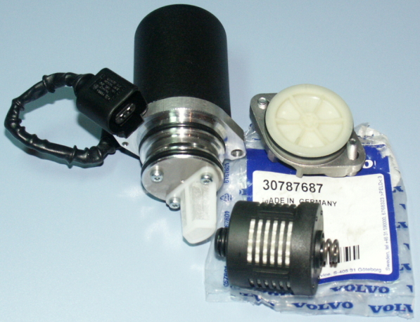

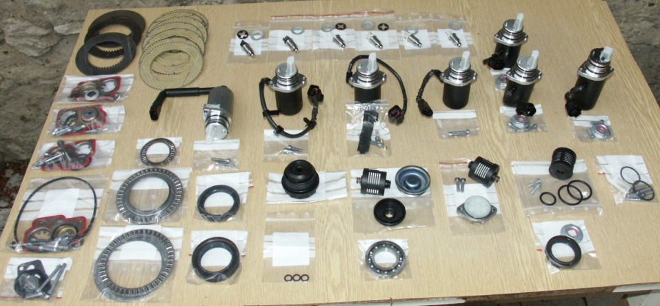

Bogdane,de ce faci asta ? Tu doar stii si ai si citit atent ce eu am scris - aceste pompe au la baza un motor electric,pe care l-am si aratat in multe poze in ce stare ajunge.
uite ce-ti mai arat - ce trimit in Russia,care are o piata invadata de masini VOLVO cu AWD - aparte,motorasul si simmeringul despre care am vorbit.Tu ai zis ca la masina ta nu ai schimbat nimic-nici ulei,nici filtru,nici pompa.Hai facem asa,doar ca sa fie totul sincer.Cind te apuci sa desfaci acolo - faci niste poze,si ne arati si noua.
