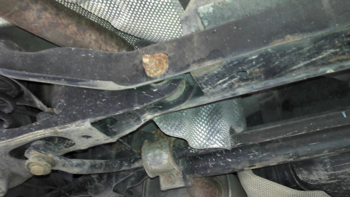

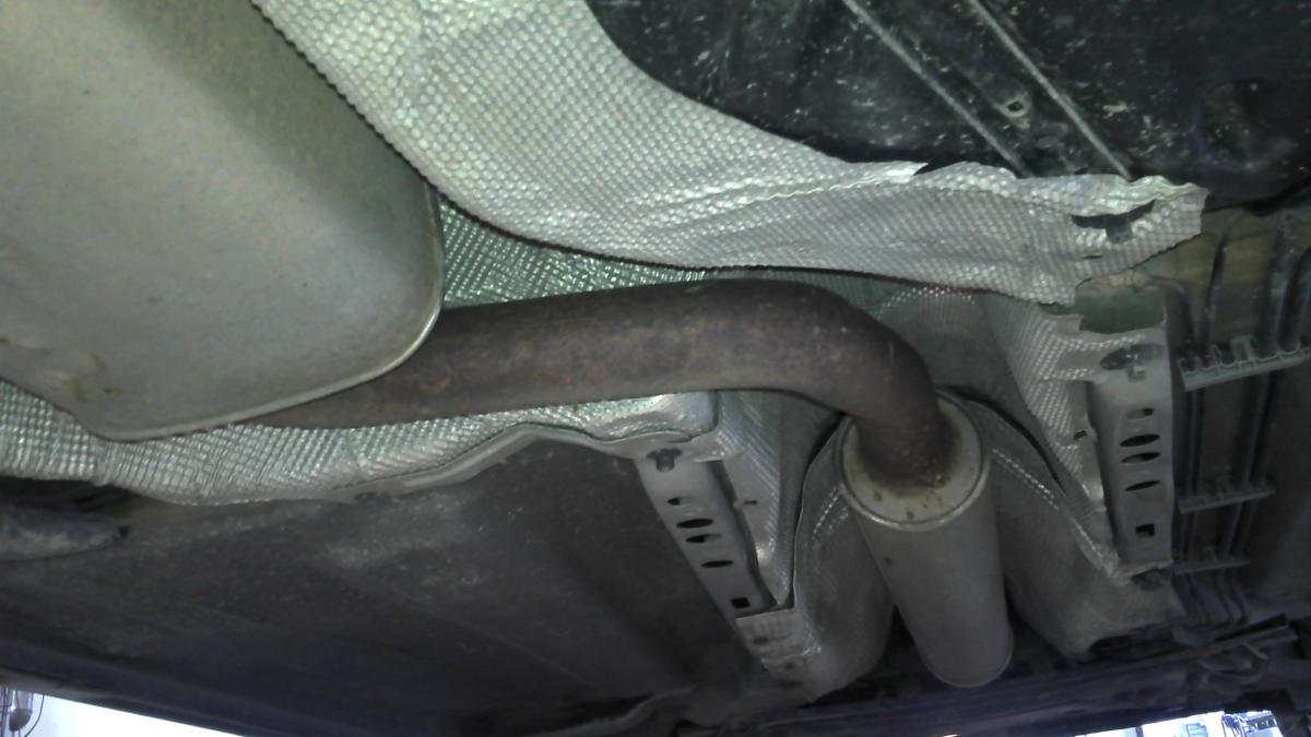

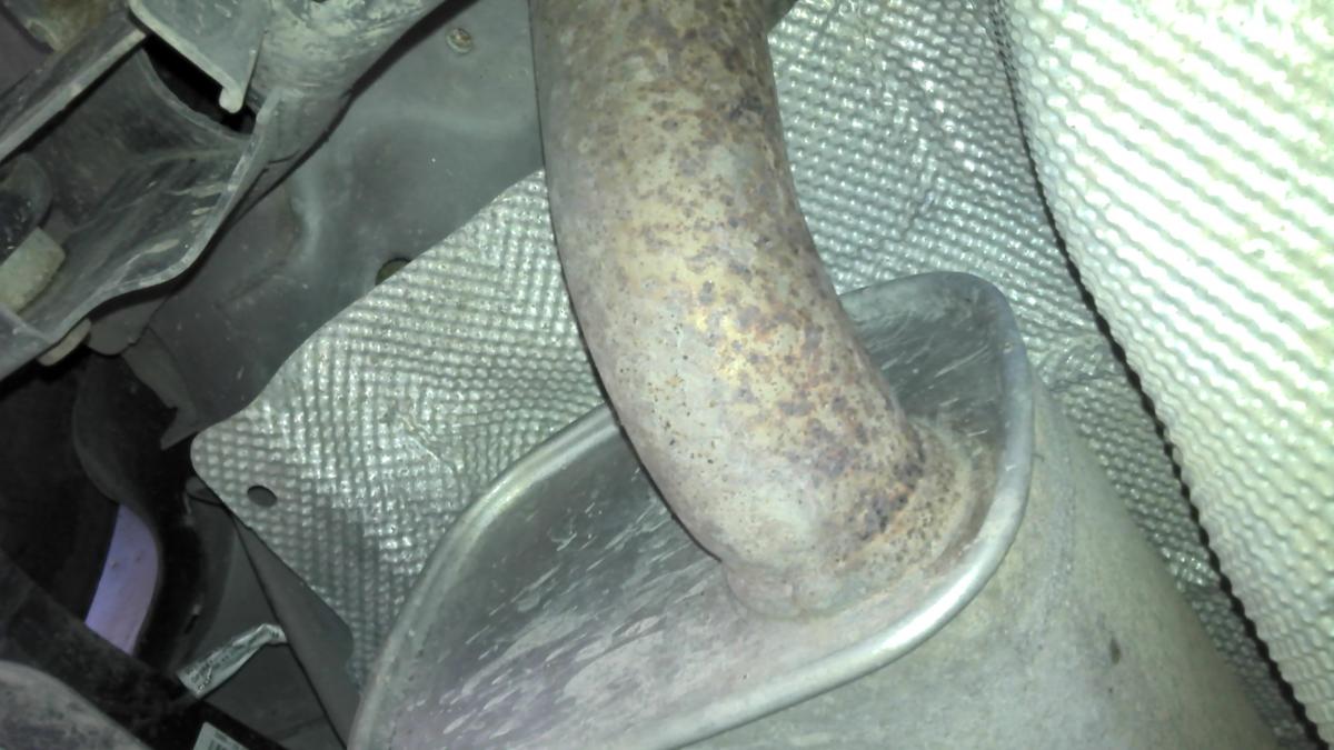

@BoganG: Nu m-am uitat pentru, cinstit vorbind, nu stiam. Si apropo de DPF, m-am uitat sub masina ieri cand eram in service, cu schimbatul de consumabile, impreuna cu "maestrul" mecanic. Mecanicul mi-a confirmat ca nu am nicio sonda X (nu mai retin exact numele) si, tot acel mecanic spunea, ca nu am DPF. Am facut niste poze sub masina si le voi urca maine aici pe forum cu scopul de a ma consulta cu voi, tot despre DPF - daca are sau ba. Tin sa nu va obosesc cu banalitati insa sunt nou in ale marcii si o abordez "babeste". :)
Dupa cum scriam aseara, am facut cateva poze sub masina in ideea de a afla si de la voi daca are DPF sau nu - asta inainte sa ma intrebe BogdanG de ce nu ma uit dupa modulul ADM, despre care eu habar nu aveam.
Sper sa fie relevante pozele astea.

Pe zona in care ai facut cred ca toate si cele cu dpf/fara arata la fel.
Bun, inteleg ca pozele nu arata mare lucru.
Din nou, mecanicul mi-a spus ca nu am.
Daca acest DPF arata ca aici, aici sau aici, atunci pot sa spun ca imi lipseste. :)
Bun, asadar acela este buclucasul DPF insa eu ma bucur, din nou, ca nu a fost inclus in echiparea masinii. :)
