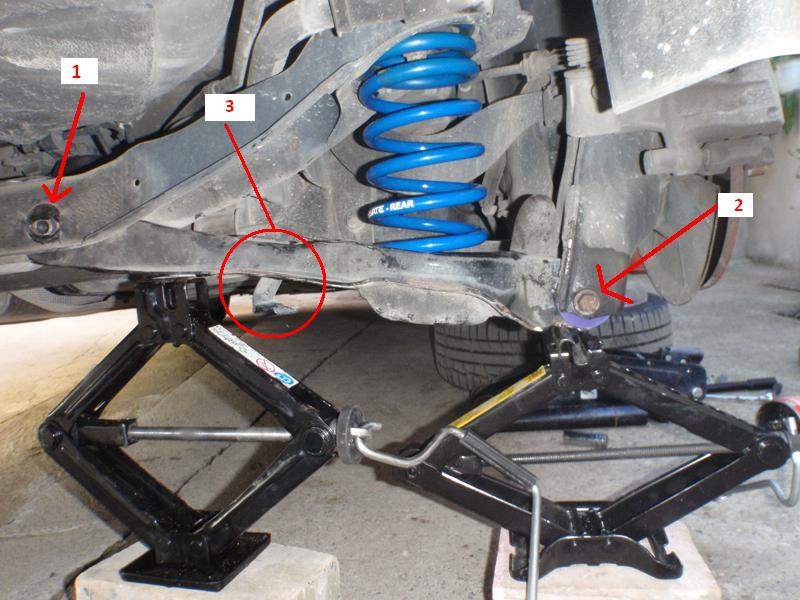

Apoi dupa ce ai scos amortizorul trebuie scos arcul. Nu este nevoie de presa:
post-1859-0-55526600-1351103169_thumb.jp

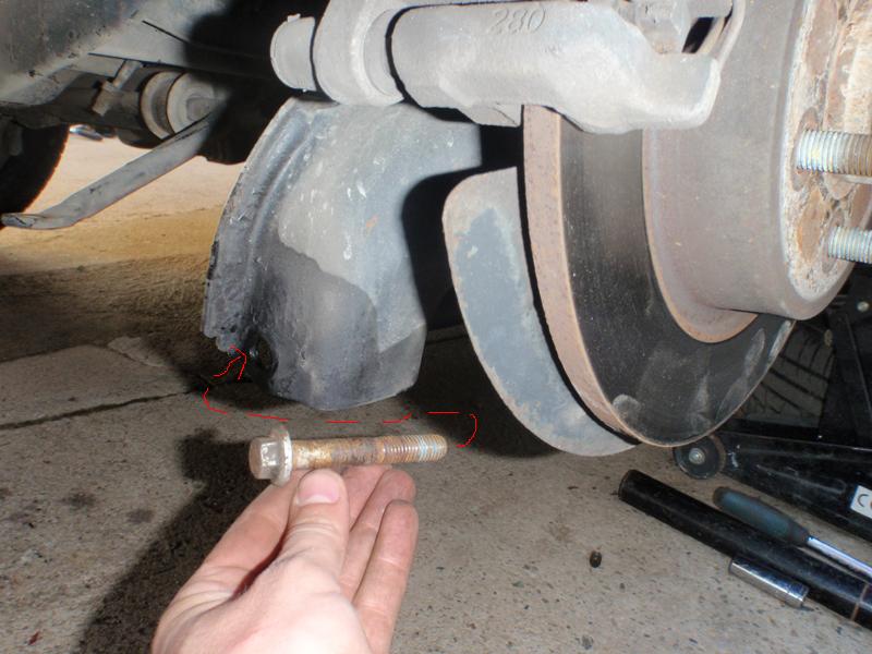

Incepi cu demontarea surubului din zona 3 (vezi poza de mai sus) in poza nu se vede pt ca este deja scos, este surubul cu bucsa care tine bara de torsiune fixata de brat, apoi fixezi un cric la capatul bratului in zona surubului 1, scoti piulita surubului 1 si cu cricul te ajuti ca sa centrezi gaurile sa scoti surubul mai usor, cu un dorn eventual, dupa ce este scos surubul 1 bratul ramane sprijinit pe cric.Atentie la cei cu DPF cand veti scoate surubul 1 de la bratul din partea stanga (partea soferului) va trebui sa deconectati furtunasul de la rezervorul de aditiv (este o cupla rapida) pt ca in momentul cand extrageti surubul va lovi in furtunasul respectiv.
Ok acu avem surubul scos si bratul sprijinit pe cric, coboram cu atentie cricul, in acest timp arcul se mai detensioneaza, la un moment dat bratul va ramane sprijinit in capatul barei de torsiune, scoateti cricul de tot si apoi trageti de brat spre partea din spate a masinii ( eu am tras cu mana, nu e foarte greu) ca sa scape pratul de pe capatul barii de torsiune apoi arcul va ramane aproape detensionat complet si il puteti scoate cu ajutorul unui levier mai lung sau ranga (suna aiurea dar nu e badaran precum suna pt ca deja arcul nu mai e tensionat).Dupa ce ati scos si arcul incepe distractia :smile: cel putin la mine asa a fost. Va trebui sa scoateti si surubul nr 2 care in majoritatea cazurilor este ruginit si blocat/gripat in bucse.De desfiletat se desfleteaza usor pt ca piulita e sudata pe fuzeta dar se roteste cu bucse cu totdeci va iesi doar cat tine pasul de filet al biulitei (un mare avantaj).Desfiletandu-l astfel se va crea un spatiu suficient ca sa puteti folosi flexul :smile:) . Eu am taiat capatul surubului dar si surubul in spatiul creat dupa piulita.Atentie daca ajungeti sa taiati surubul trebuie neaparat sa va asigurati ca l-ati desfiletat suficient ca altfel dupa ce taiati capatul hexagonal al surubului nu mai puteti sa il desfiletati. Asta e surubul cu pricina care trebuie taiat (eu le-am taiat pe ambele parti, cel din poza e din dezmembrai si e intreg saracul dar cam ruginit si el) :

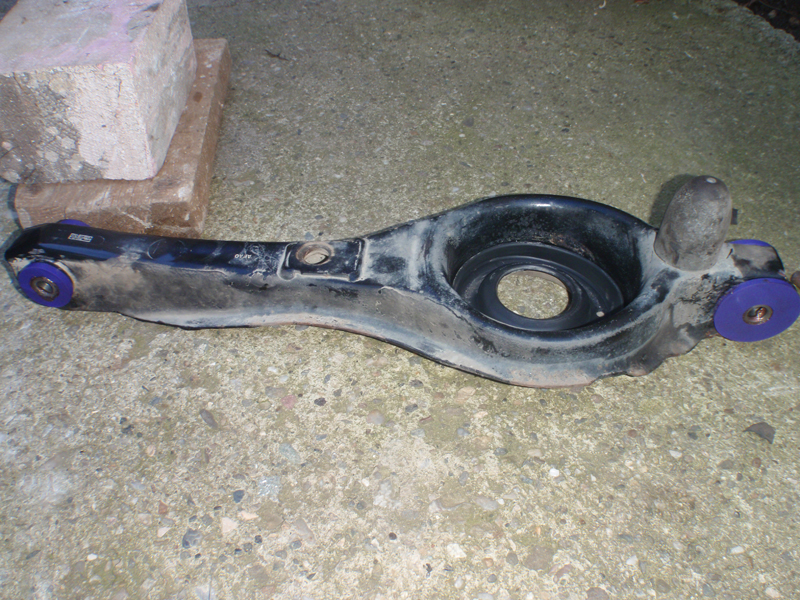

Acum avem bratul scos, bucsile fiind foarte simplu de inlocuit, cu ajutorul unor capete de teava cu diametrul potrivit si cu un ciocan mai mare le scoateti pe cele vechi si se monteaza cele noi.Asa arata bratul cu bucsile noi montate pe el:
post-1859-0-47751100-1351104500_thumb.jp
Operatiunea de asamblare este relativ simpla mai ales ca arcul este ceva mai scurt decat cel original si se face cam asa:

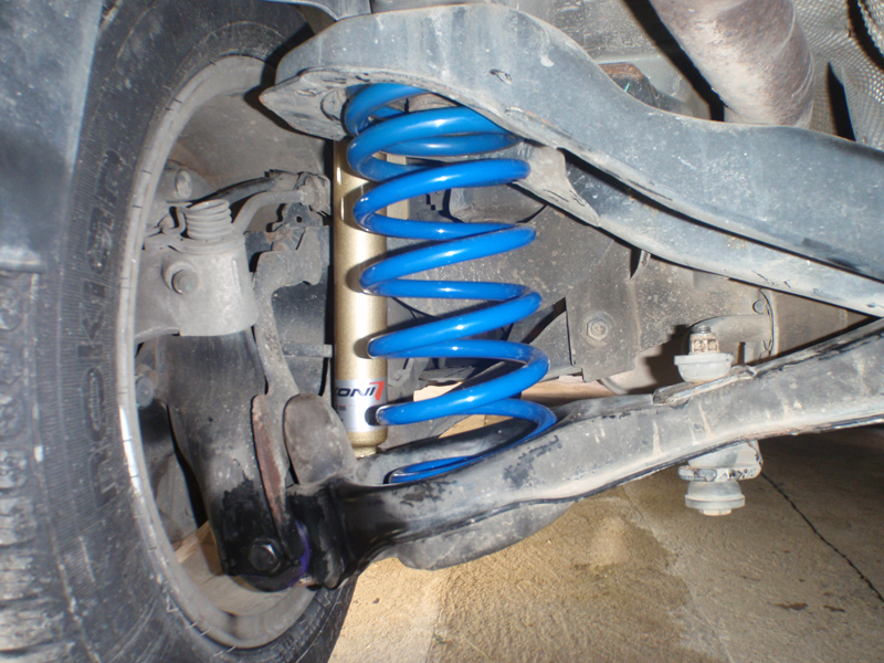

Acum pentru partea din fata:

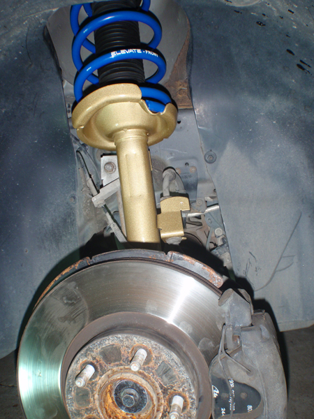

Se da roata jos, se scoate etrierul, eu l-am legat suspendat cu o sarma de arc, ca sa nu ma incurce pana mai slabesc si restul piulitelor de pe acolo. Apoi am scos discul de frana,am scos mufa senzorului de ABS, am slabit piulitele de la capatul de bara, pivot si tija aia ce leaga bara de torsiune de amortizor (nus cum se chiama). Cu o presa de pivoti am scos pivotul de jos si cel de la capatul de bara iar ca sa scot pivotul de la capatul tijei a trebuit sa folosesc un cric fixat sub fuzeta ca sa detenionez tija respectiva.Operatiuni simple daca ai sculele necesare.Acum avem doar ansamblul suspensiei (arc+ amortizor) fixat de fuzeta.Pt a scoate fuzeta complet se scoate surubul care strange amortizorul in fuzeta si cu un ciocan prin batai usoare in fuzeta aceasta iese de pe amortizor, se poate folosi un sprai anti rugina.Apoi scoatem suspensia prin scoaterea celor 3 suruburi din zona motorului sub capota.Dupa ce am scos si ansamblul suspenie vom scoate si bratul este prins cu 3 suruburi si e simplu de demontat.

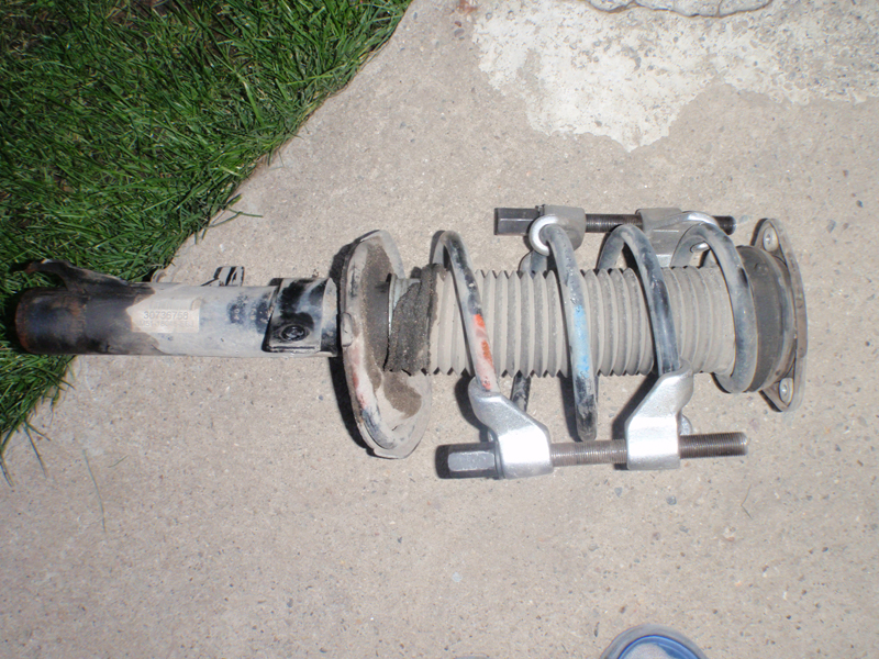

Pentru scoaterea arcului de pe amortizor se folosesc presele pentru arcuri:
post-1859-0-86557100-1351106243_thumb.jp
se comprima arcul, se slabeste piulita din capatul amortizorului si apoi se slobeste arcul.Pentru montajul noului ansamblu se foloseste operatiunea inversa demontarii si arata cam asa:

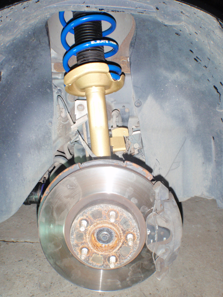

post-1859-0-87887100-1351106388_thumb.jp

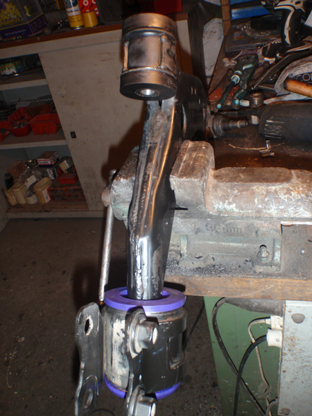

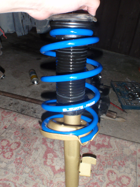

Acum avem noul asamblu suspensie pregatit, mai trebuie sa bunem bucsile din poliurean pe brat.Si aici din nou incepe distractia. Parerea mea ca fara presa hidraulica nu are sens sa incercati. Eu am procedat astfel la schimbarea bucsilor de pe brat:
la bucsa mare am folosit o presa de rulmenti cu 3 brate si prin presare cauciucul care face legatura intre inelul metalic din centru si cel de la exterior s-a intins si cu un cutter am inceput sa il crestez progresiv, apoi iara il intindeam cu presa, apoi iara il crestam si tot asa pana am scos inelul/corpul exterior al bucsii mari
post-1859-0-28579600-1351106914_thumb.jp
iar pe brat a ramas fixat inelul interior pe care l-am crestat cu flexul si l-am scos de pe brat:
post-1859-0-47575000-1351106997_thumb.jp

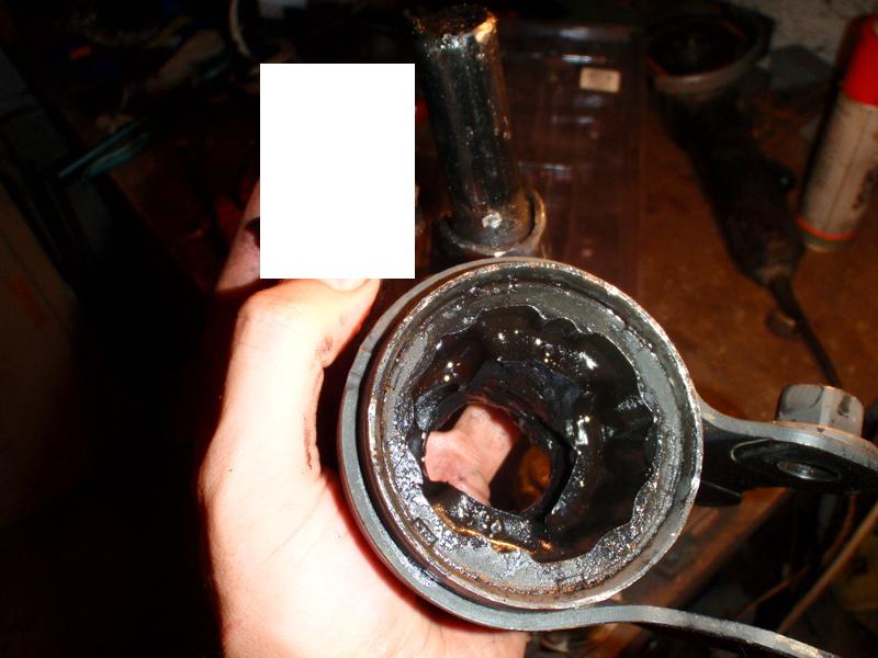

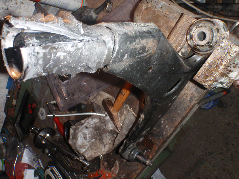

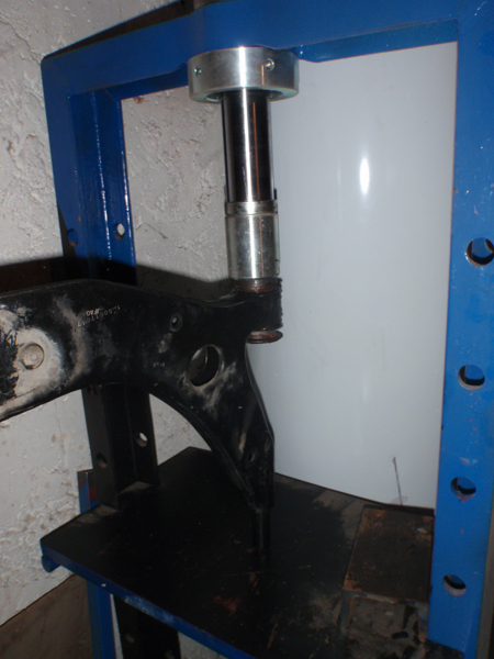

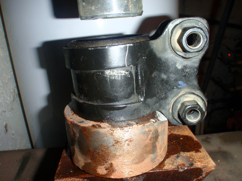

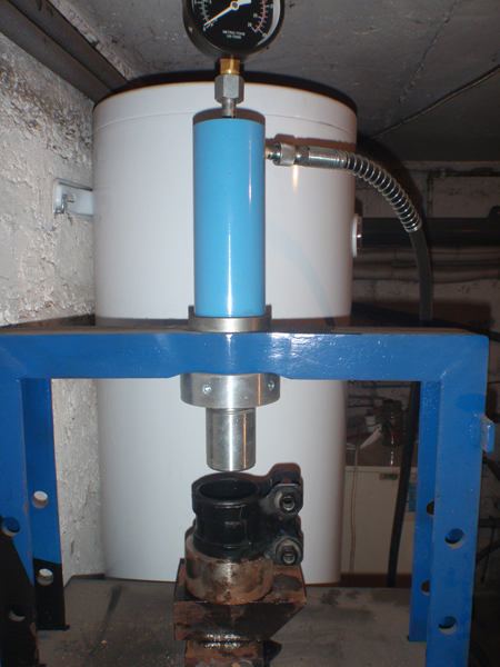

Acum trecem la arsenalul greu - scoaterea corpului cilindric din metal si cauciuc din "carcasa" bucsii mari.
aici am folosit presa hidraulica (am aplicat cam 6 T/f ) ca sa o scot. Dar bine inteles inainte de asta trebuie sa ai inelele de sprijin potrivite ca sa poti sa fixezi carcasa respectiva la presa:
post-1859-0-90997800-1351107233_thumb.jp post-1859-0-08118000-1351107254_thumb.jp post-1859-0-39340500-1351107317_thumb.jp

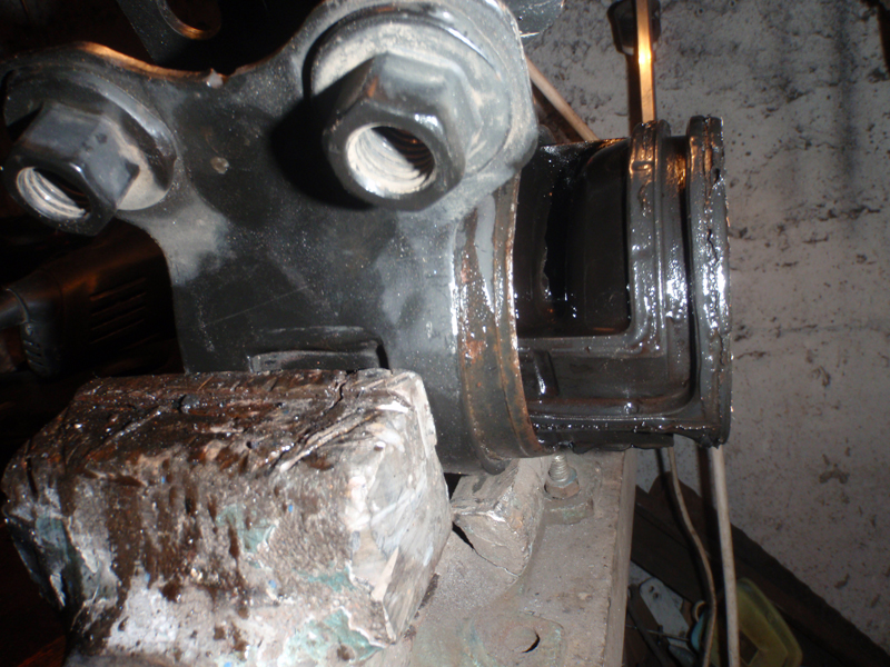

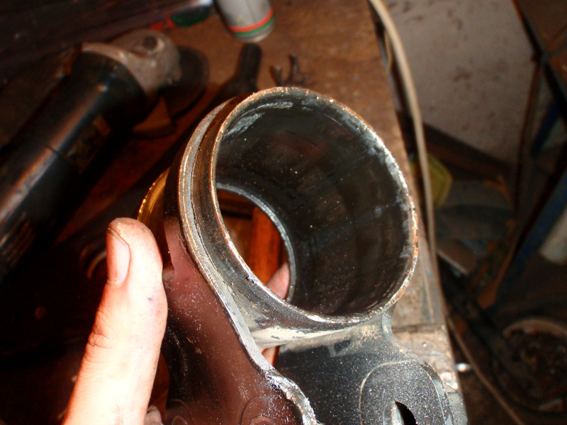

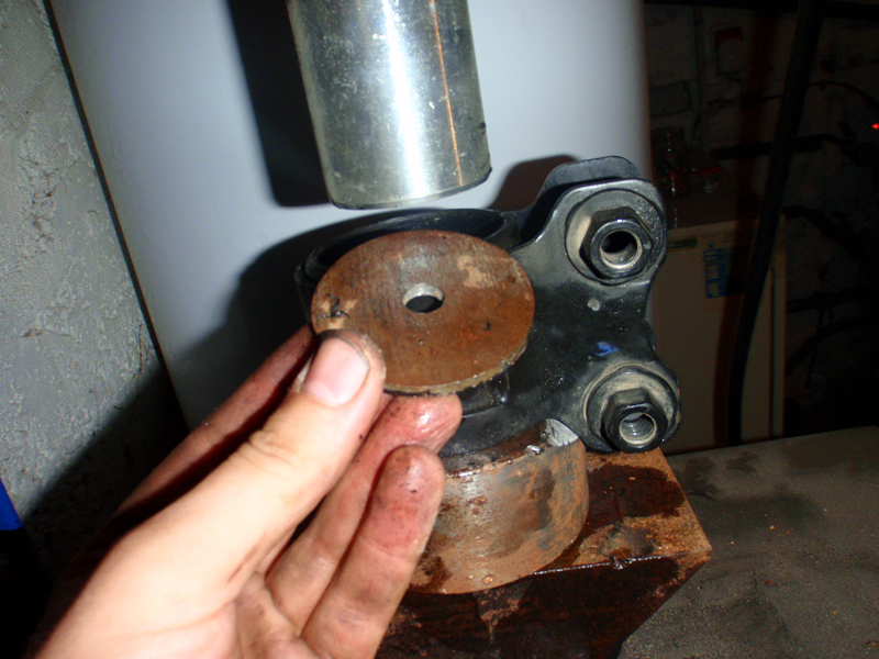

atentie cand scoateti ramasitele metalice si din cauciuc din "carcasa" respectiva este o singura directie de scoatere pt ca la un capat marginea carcasei este ingustata (se vede in poza de mai sus).
Asa arata " carcasa" cu bucsa sau resturile din ea scoase pe jumatate:
post-1859-0-24446300-1351107504_thumb.jp

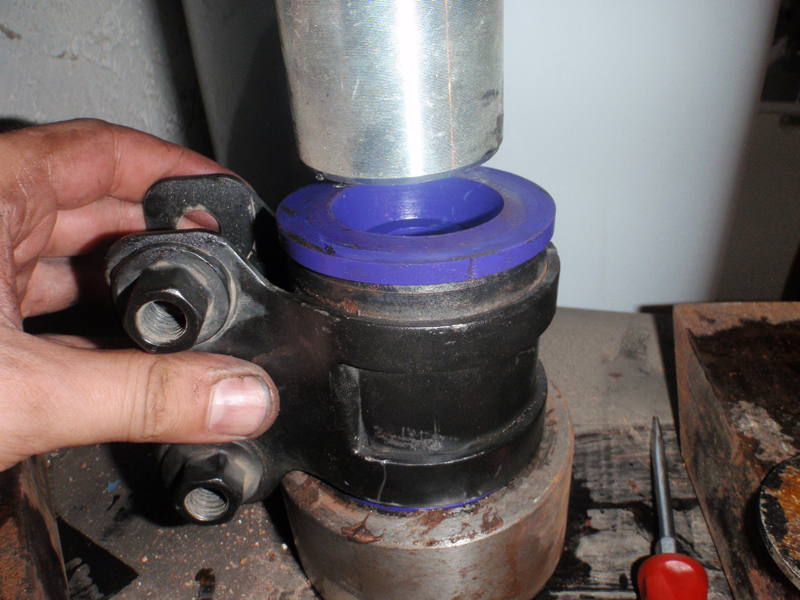

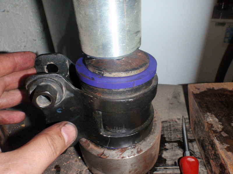

Dupa aceea introducem bucsa din poliuretan tot cu ajutorul presei in "carcasa" atentie la sensul de introducere, bucsa din poliuretan are o margine mai rotunjita si cu acea margine se introduce prima data:
post-1859-0-66341300-1351107662_thumb.jp post-1859-0-66851900-1351107676_thumb.jp
apoi bucsa mare se introduce pe "axul" bratului prin presare cu mana.

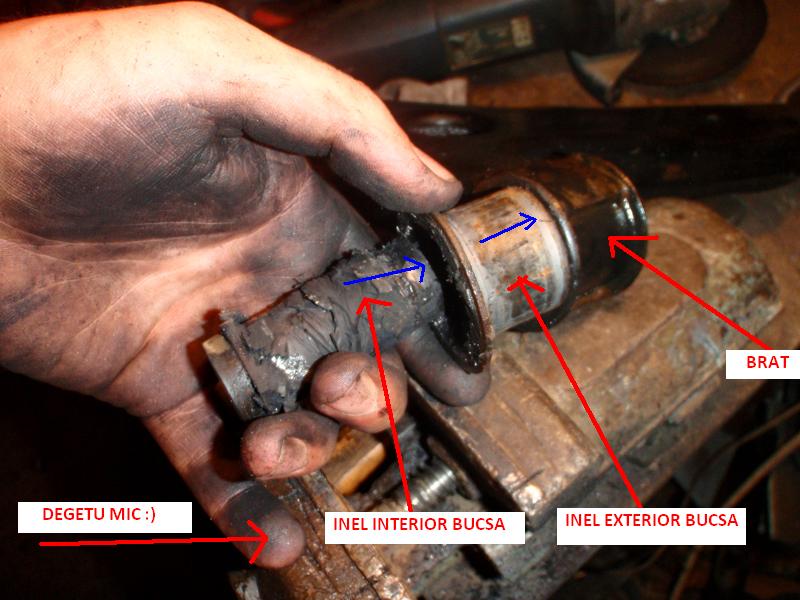

La bucsa mica de pe brat cam aceesai treaba, bucsa originala trebuie distrusa, taiat cat se poate cauciucul cu cutterul si apoi am folosit un burghiu pe post de freza ca sa separ/scot cauciucul dintre inelul interior si cel exterior al bucsii si apoi din nou cu resa hidraulica am scos inelul exterior al bucsii mici din brat:
post-1859-0-80725800-1351107957_thumb.jp post-1859-0-61531200-1351108188_thumb.jp
Dupa ce ati scos bucsa mica din brat cea din poliuretan se fixeaza foarte simplu cu mana si cam asta rezulta:

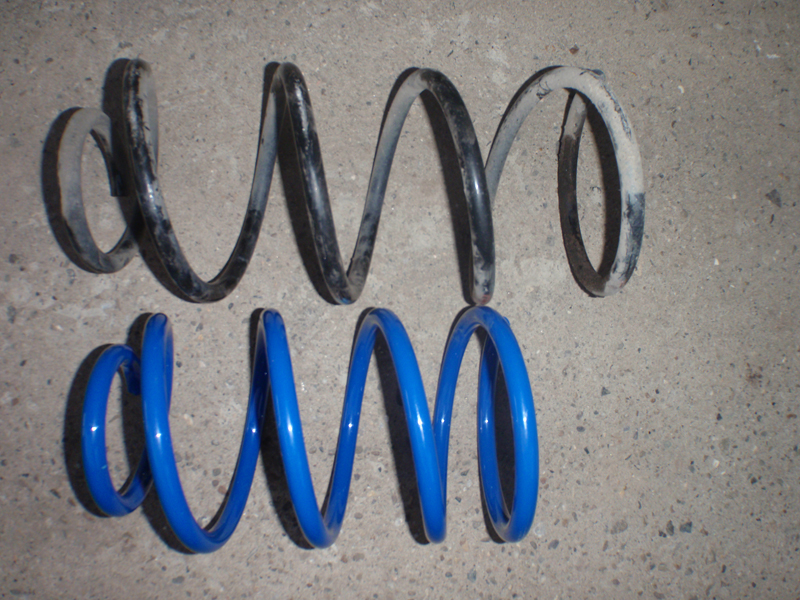

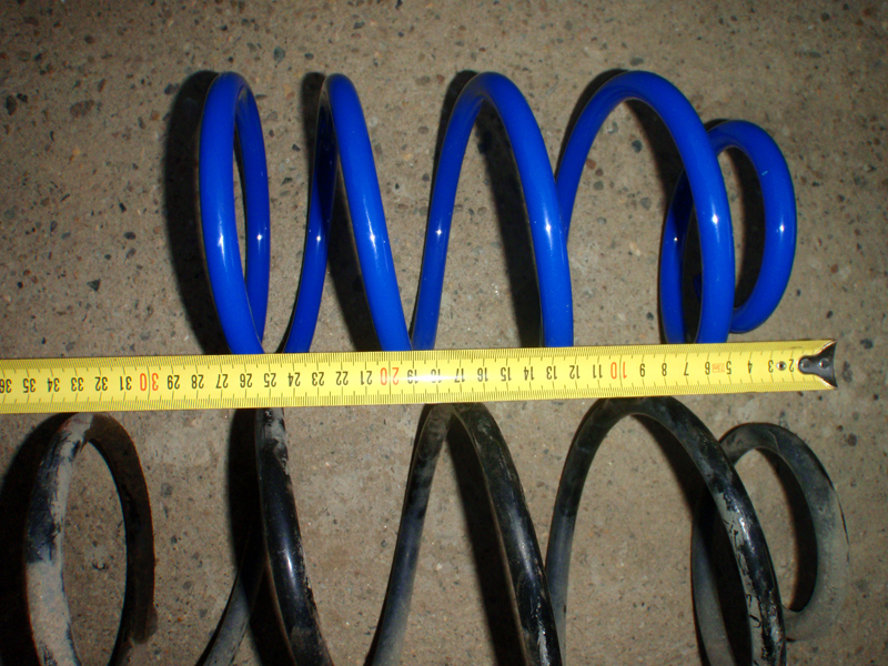

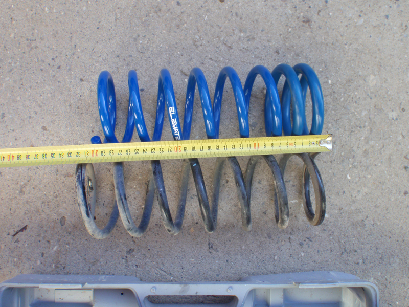

acum pun cateva poze ca sa vedeti diferenta intre arcurile OEM si Elevate:
Arcuri spate - post-1859-0-95679200-1351108618_thumb.jp si arcuri fata - post-1859-0-61314400-1351108656_thumb.jp post-1859-0-94688800-1351108668_thumb.jp

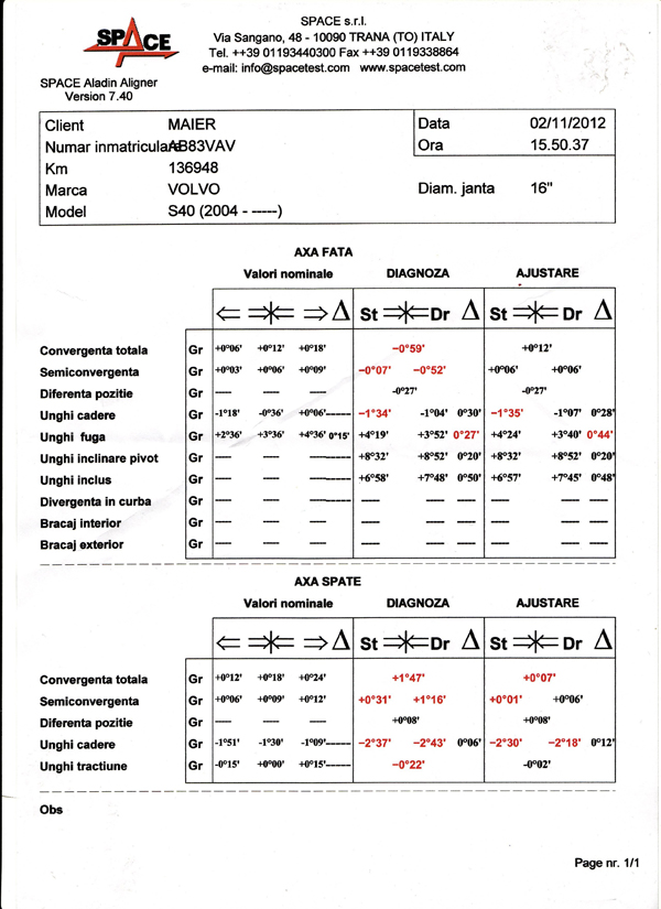

vinerea trecuta am fost la Cluj la reprezentanta sa fac unghiurile de fuga...nu au reusit sa regleze rotile de pe spate.Atasez mai jos imaginea cu ungiurile obtinute:
post-1859-0-30750100-1352321465_thumb.jp
pe fata au zis ca e ok chiar daca la "unghi de cadere" si "unghi de fuga" mai am 2 valori cu rosu - nu stiu cat de mult afecteaza valorile respective dar ei au zis ca e in regula cu fata dar cu spatele se vede clar ca majoritatea sunt cu rosu asa ca a trebuit sa comand si dinastea:

Acuma eu tind spre un sofat mai sportiv, sa inteleg ca ar trebui sa am S40/V50/C30 Sportchassise........-1.92° ± 1°?
si unghiul asta de care vorbesc ei care e de fapt? si aici fac referire la tabelul pus de mine in imagine...
In table credca ar veni tradus unghi de cadere !
Din tabel inteleg ca tie acum ti-au iesit -2.30 si -2.18 (Ajustat) ?

Asa cum ti-am explicat si pe mail, pe OE se livreaza doar TOT BRATUL. Bucsi separat nu vei gasi decat poate pe Ford, si nu am garantia ca sunt la fel !
Later edit: Am verificat acum in catalogul de originale FORD, vine la fel, doar tot bratul cu bucsi cu tot.

Avand in vedere ca bratele sunt in stare buna, as prefera sa schimb doar bucsile.
De curiozitate, ce te determina sa le schimbi?
In urma verificarii starii bucsilor s.a.m.d. am aobservat ca bucsile astea, in special, sunt intr-o stare destul de urata.
Si se aud si troncanituri antunci cand intru pe un drum de piatra/tara.
Iar daca vrei sa pui din poliuretan obligatoriu ai nevoie de o presa hidraulica. E un procedeu destul de complicat.
Nu ar fi o problema presa hidraulica. Am acces la asa ceva.
As vrea sa stiu cat de rigide sunt bucsile din poliuretan fata de cele clasice din cauciuc (din cate stiu, sunt mai rigide), si cum se comporta masina pe drumuri mai rele dupa montarea lor... mentionez ca in weekend sunt nevoit sa conduc si pe drumuri de tara... din pacate :smile:.
Se merita utilizarea bucsilor din poliuretan?

Daca nu faci schimbi toate bucsile de poliuretan, parerea mea e ca va deveni o struțo-camila...iar la drumurile noastre nu cred ca se merita.
