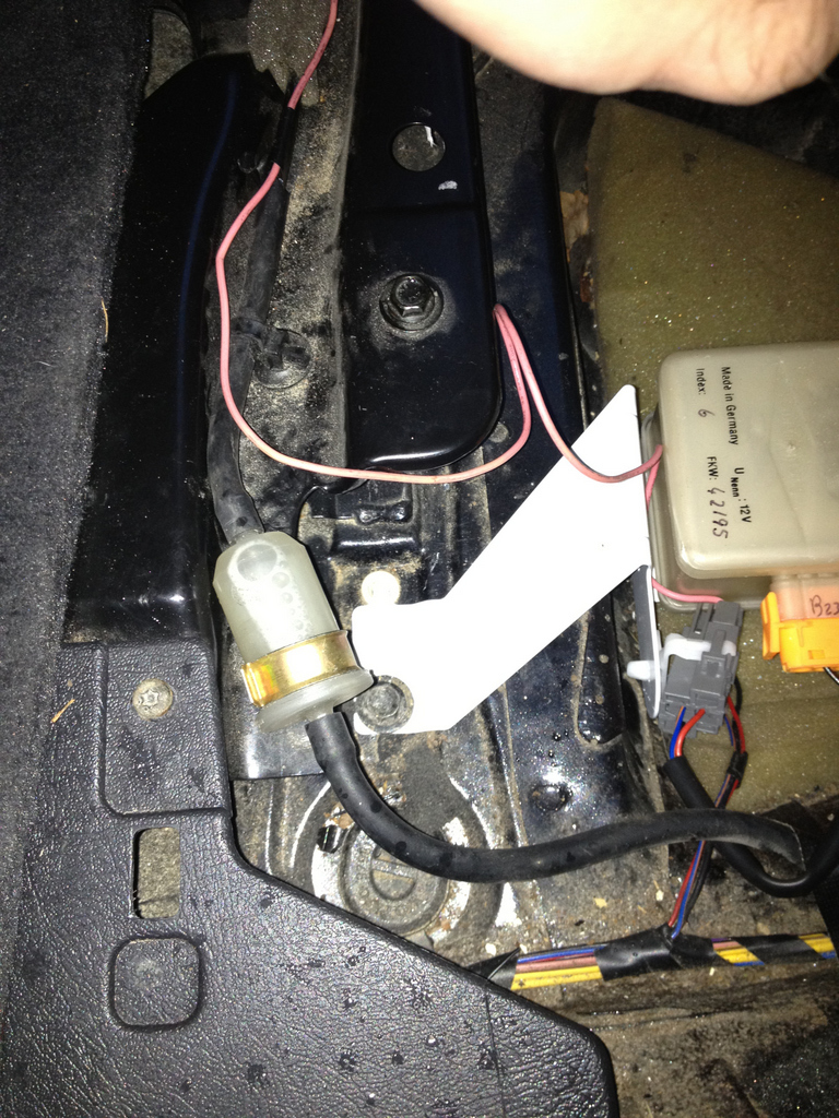

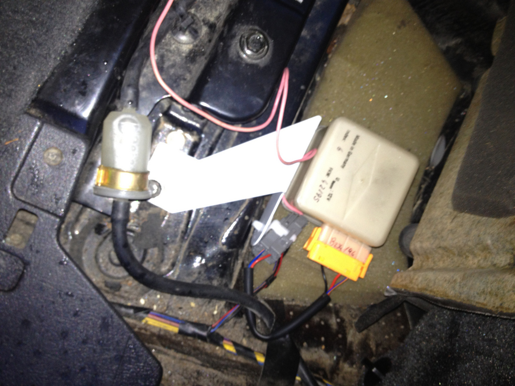

Pt cei care au modulul der alarma Guard II (se recunoaste dupa telecomanda, are butoanele aranjate unul sub celalalt, pe cel mic scrie de obicei Panic) se poate adauga relativ ieftin modulul care recunoaste inclinarea masinii (cand de ex cineva incearca sa fure o roata :D )

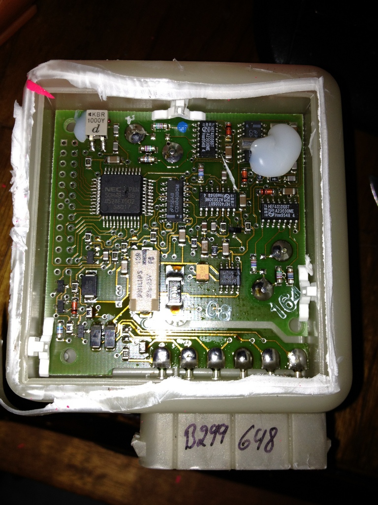

Modulul original costa o mica avere (undeva peste 200 de Euro) deci era cumva exclus.

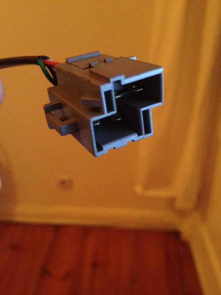

Uitandu-ma pe eBay dupa un senzor compatibil am descoperit ca modulele din BMW seria 7 din aceeasi perioada arata identic cu cele din Volvo mai putin eticheta :D
Am facut rost de planurile electrice si am descoperit ca sunt conectate identic ca la Volvo.
Avantajul este ca seria 7 BMW a avut alarma mereu instalata practic si eBay-ul e full de senzori de inclinare.

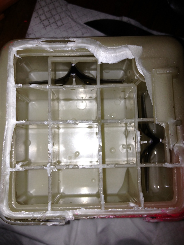

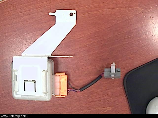

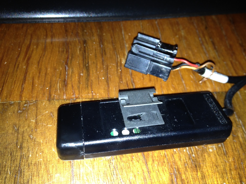

Senzorul are mai multe camere care sunt umplute cu un lichid care ataca lacul de pe mese :D si care banuiesc ca este bun conductor electric. In doua camere se afla cate 2 contacte. Banuiesc ca atunci cand se inclina masina lichidul intrerupe contactul de la un set de contacte si chipul din modul declanseaza alarma.

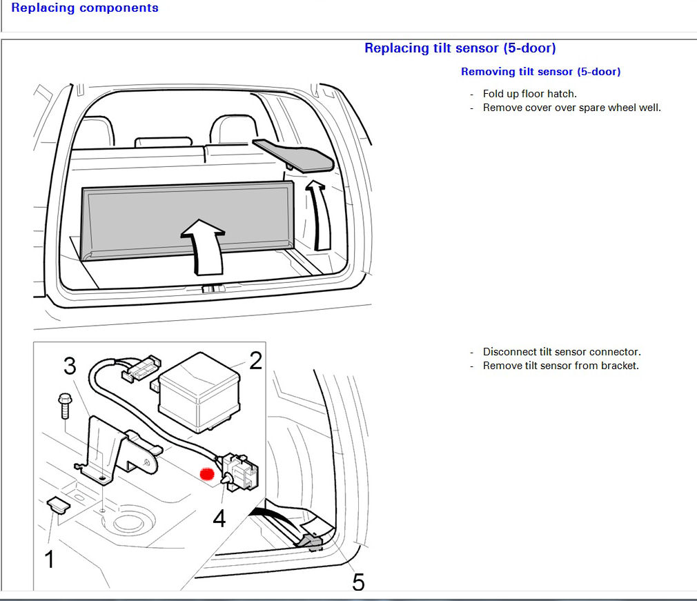

Ce mai lipseste este suportul cu care se prinde senzorul in portbagaj si bucatica mica de cablu care merge la cablajul masinii (de la 96 incolo, modelele mai vechi nu au cablajul montat dar nu e o tragedie).
850 Model 1996 si 1997, V70 pana 1999 (exclusiv) au acelasi senzor
Suportul are nr 9166468 si costa in jur de 7 euro la dealer
Cablul are nr 9166659 si costa in jur de 10 euro.
Daca nu aveti alte accesorii montate la alarma (de ex senzorul de sticla sparta) mai trebuie un cablu care se monteaza in capul releului Guard cu nr 9166822 si care costa cam 10 euro. Releul se afla sub volan pe randul 2 de relee este un releu negru care are o mufa verde cu 5 pini in "cap". In aceasta mufa se introduce acest cablu. Tot in zona respectiva trebuie sa fie un stecker alb cu un singur fir in el care nu e conectat. Acest stecher vine din portbagaj de la senzorul de tilt si trebuie conectat cu acest mini cablu.
Montajul se face sub placa mica dreapta din portbagaj. Este o gaura de ghidaj alba in care se introduce "nasul" de la suport si o gaura cu filet in care intra un surub scurt de 10 (metric 6).
Conectorul de la cablajul masinii este si el prezent.

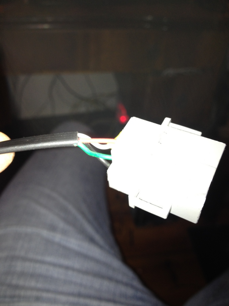

Senzorul se monteaza la fel trebuie in schimb data gaura pt prindere
Trebuie tras si un fir din portbagaj pana la relee de-a lungul pragului (pe sub acoperitoarele din plastic de la praguri)
Trebuie un stecher cu 4 mufe pt a conecta senzorul. 3 Fire sunt necesare: 1 este masa si ar fi bine sa fie negru, 2 este plus continuu (rosu) si 3 este linia de comanda (senzorul trimite masa cand declanseaza) si trebuie prelungit pana in fata la releu.
Plus continu se gaseste in portbagaj pe partea stanga (a soferului) sub acoperitoarea de jos de la stopuri. Acolo este un cablu f gros care e de fapt gandit pt remorca (plus continuu)
Conector cu 4 mufe are nr 968384 si costa max 1 euro :smile:

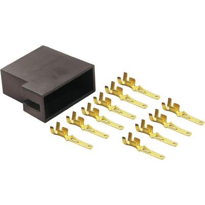

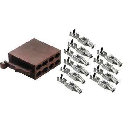

Mai aveti nevoie de 3 conectori ISO pt crimpat care se gasesc de ex la sectia audio de la un magazin de electronice
Stecherul de la releu cu un fir are nr 968377 si este necesar un pin ISO .
Suportul pt 854 si S70 are nr 9166467

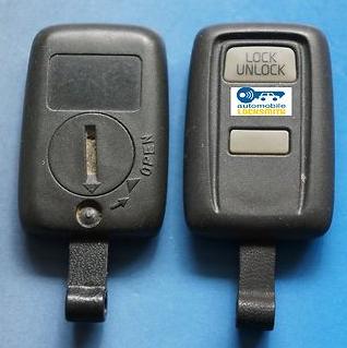

Pt 850 sunt 3 tipuri de telecomenzi si 3 tipuri de alarme :smile:
Inchidere centralizata "clasica"
- are 2 butoare Lock si Unlock

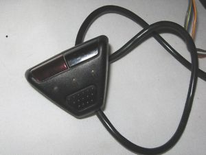

Alarma Guard I
- are un modul de comanda pe stalpul A de la sofer
- telecomanda are o forma foarte dubioasa
- contine elementele de la alarma simpla si poate avea in plus senzori de sticla, tilt si ultrasonici
- Telecomanda se invata in felul urmator: se inchid toate usile, capota motor si portbagaj. Se pune contact motor. Tasta de pe modulul de comanda se tine apasata pana cele 2 diode incep sa fie aprinse. Cu tasta de pe modul se poate alege memoria unde se salveaza telecomanda (3 sunt disponibile si se avanseaza cu un click pe buton pe memoria urmatoare) <explicatie de inginer :D > . Se apasa pe butonul de telecomanda. Modulul de comanda confirma codul primit prin clipirea LED-urilor
- Alarma Guard I activeaza ea inchiderea centralizata si trebuie dezactivata cu telecomanda. Daca masina a fost inchisa cu telecomanda si se deschide cu cheia alarma se declanseaza si blocheaza demarorul.
- Alarmele Guard I sunt "renumite" pt functionarea eronata...

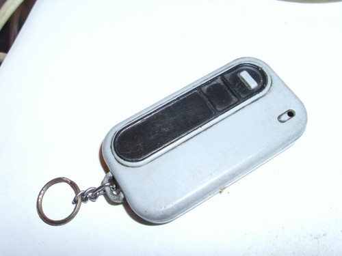

Eu am o alarma de pe un 850 de irlanda (RHD) , momentan nu am montat-o . Am releul rosu , dar fara vr-un pinout pentru senzori + modulul negru din poza de mai sus care vine montat langa torpedo so alarma simpla .Ca sa trec pe guard 1 , sa inteleg ca trebuie sa schimb releul rosu cu unul cu pinout ?
Edited by Brava

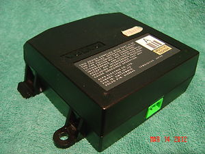

Da ai alarma "clasica" daca nu are conector pe releu. SIncer am citit numai chestii nasoale de Guard I si recomand Guard II. Sunt si mai dese prin eBay , Guard I este f rar. Si telecomanda e oribila la Guard I :smile:
Releul negru cu conector vine sub volan. Modulul negru este receptorul de telecomanda "clasica" cea cu 2 butoane Lock si Unlock. Releul Guard II contine si modulul de receptie pt telecomanda.
Modulul de la torpedou nu e necesar pt Guard sunt 2 sisteme diferite si independente
Edited by Cristian Scutaru
Yep daca i-l iei cauta tot pe egay-ul englezesc si telecomenzile altele nu o sa functioneze
Daca i-l cumpara cineva care are un V70 sau S70 o sa aiba o surpriza la montaj :D
Telecomanda de ex http://www.ebay.co.uk/itm/VOLVO-2-BUTTON-REMOTE-CONTROL-KEY-FOB-850-940-960-/370753489208?pt=UK_Car_Accessories_Safety_Security&hash=item5652a14938

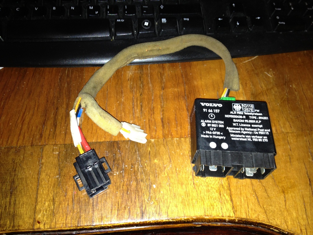

Nu stiu ce alarma are masina, darrrrrr... am senzorul de inclinatie montat in portbagaj, inchiderea centralizata care functioneaza si ledul rosu care sta mereu aprins in bord. Asa am luat masina.fara telecomanda adica. Ce si unde trebuie sa caut sa fac alarma sa mearga????
Multumesc!
Deci ai mai mult ca sigur Guard II. Cauta la relee sub volan releul negru cu un stecher verde "in cap". Scoate-l afara si noteaza nr releului (codul de 6-7 cifre). Cu el se poate vedea pt ce piata de desfacere a fost construit releul. Cu informatia asa i-ti poti procura la SH telecomenzi care pot fi invatate de releu.
E putin dubios ca ledul sta aprins mereu. Asta arata ca alarma a fost declansata. In mod normal cand pui contact se sterge ledul....
Am montat releul rosu .....dar nu schiteaza nimic , porneste normal . Hmmmmm

Releul rosu oricum nu e alarma, e modulul de telecomanda de la modelele din 97. Chiar daca scrie alarm pe el...Singura chestie care o face este sa porneasca avariile ca sa confirme inchisul si deschisul masinii. Guard I sunt foarte pacatoase, Guard II pana acuma nu a facut nici o problema . Totusi nu am incredere totala si merg cu 210-le in portbagaj :D
Pe geamul de la sofer ( de la masina de la care am luat alarma) scria Volvo Alarm :D , faza e ca avea modulul rosu + modulul negru din partea dreapta .
So , alarma merge :D Daca inchid usile din cheie si le deschid din interior urla raaaau si se aprind avarile :P
Modulul negru din partea dreapta este receiver-ul telecomenzii .
