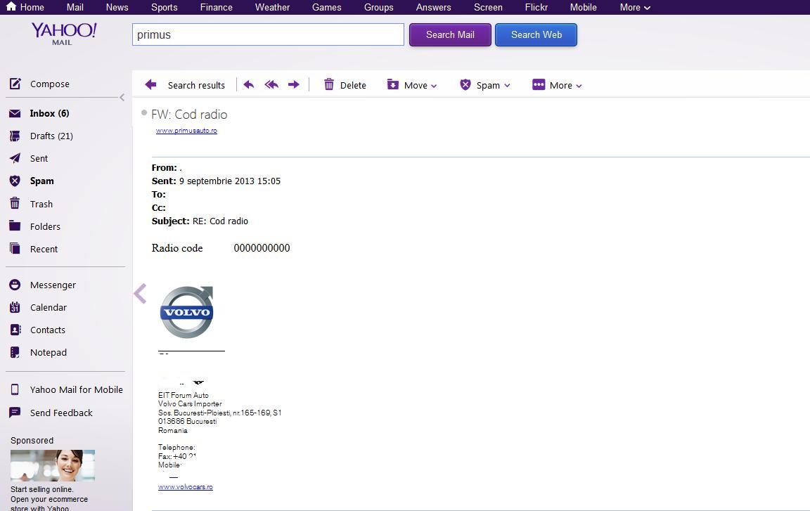

Dupa lupte seculare, astazi am reusit sa decodez SC-ul.
Ciudatenia a fost ca la citire mi-a dat acelasi cod de deblocare ca cel primit de la Volvo: 0-0-0-0 :cyclops:

Si cum bagi codul asta?? Codurile pot avea doar cifre de la 1 la 6...
Edited by Cristian Scutaru
Exact asta am raspuns si eu. :smile:
Cum se introducea asa ceva habar n-am dar repet: si la citirea memoriei a rezultat acelasi lucru, 0-0-0-0.
Posibil sa aibe legatura cu data fabricatiei de pe el, 2004, altfel nu imi explic.

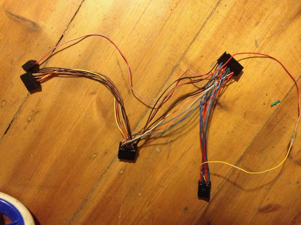

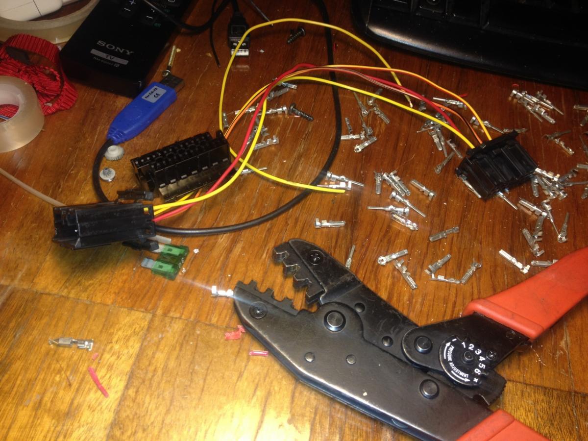

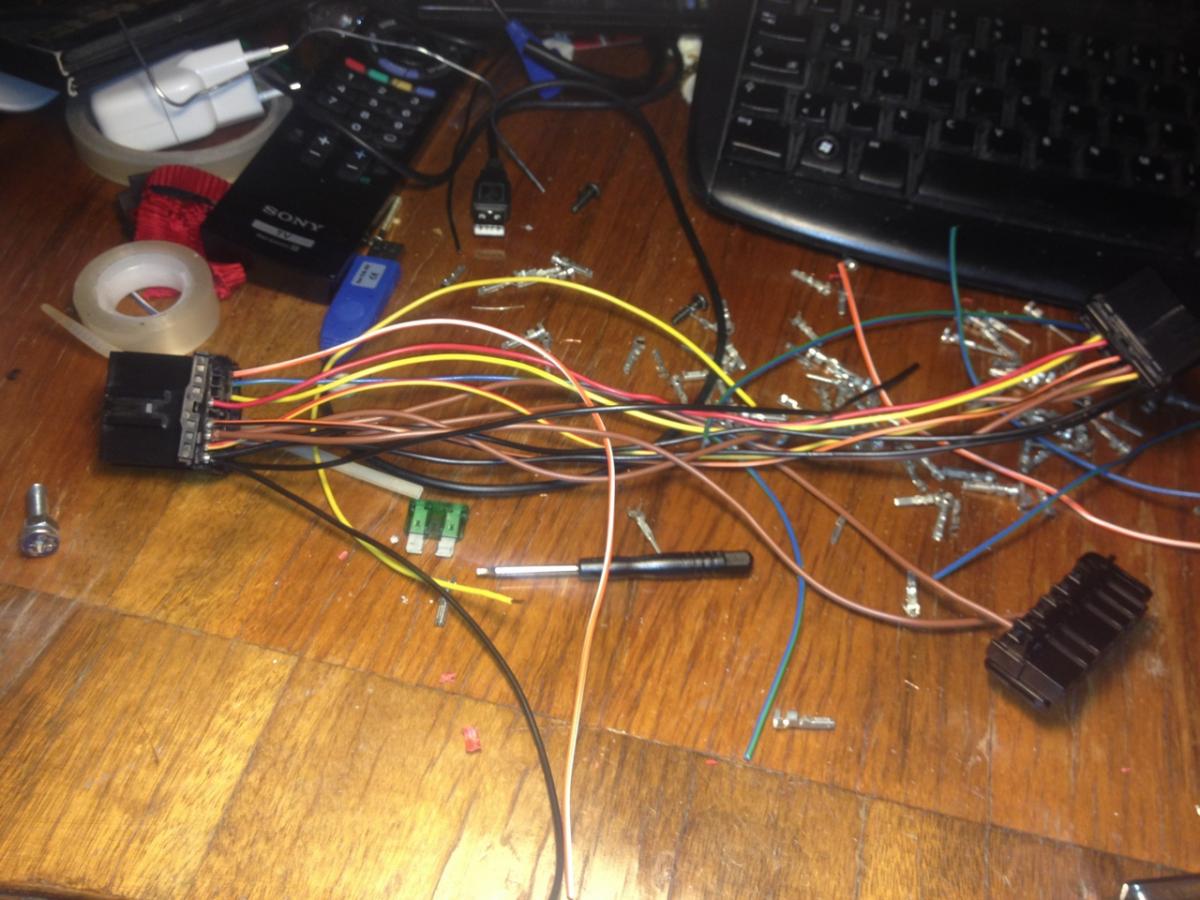

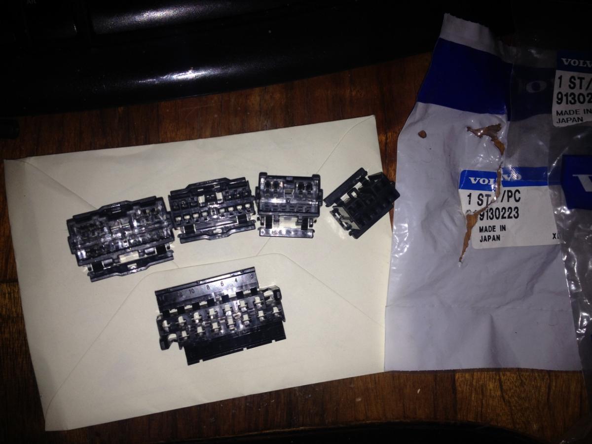

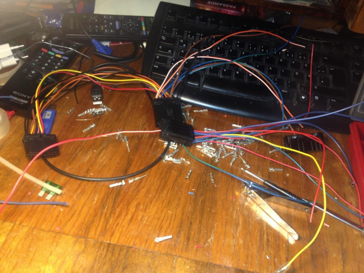

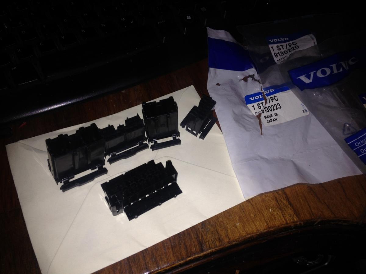

Azi am inceput sa fac un cablaj pentru un forumist de aici pentru 850 cu amplificator de 850. Aici sunt ceva poze de la work in progress cand ajung restul pinilor am sa pun si celelalte poze

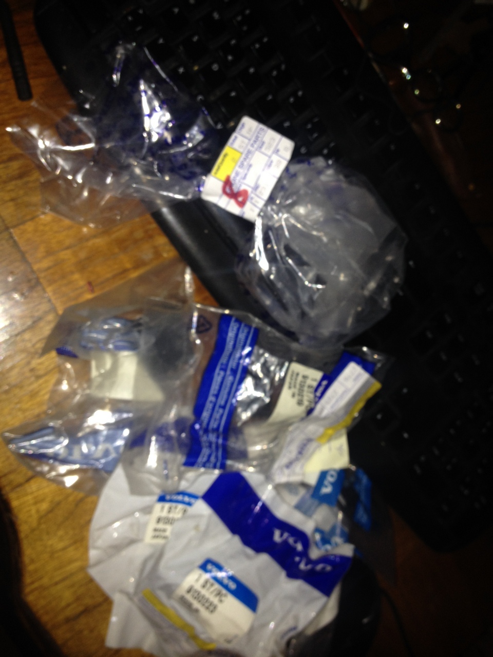

Daca aveti nevoie de terminale (pini) va ajut eu. Detalii pe pm
Aici costa 1,50 10 bucati :). Conectorul din plastic costa 2euro bucata (la Volvo).

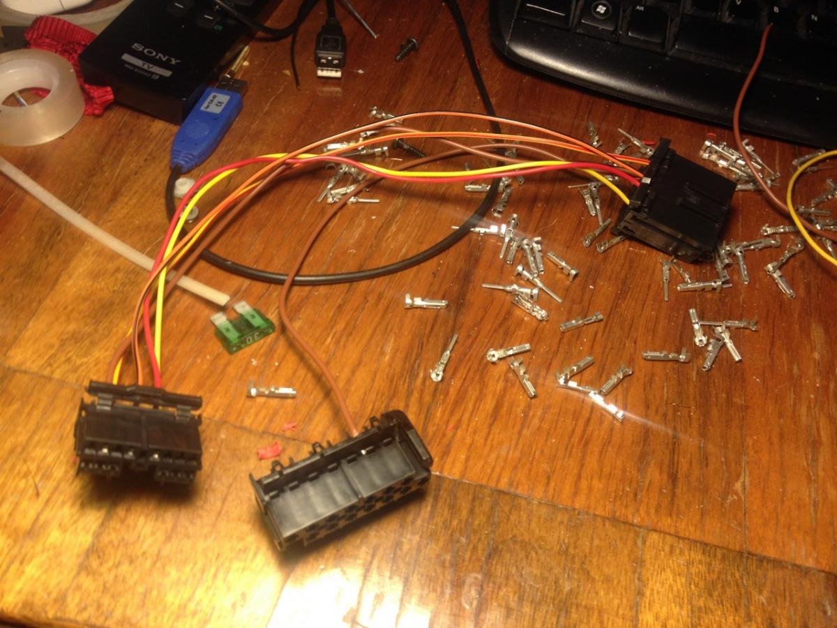

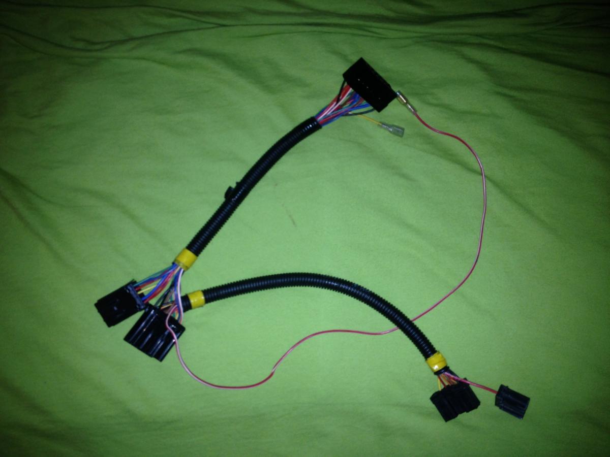

Si aproape gata :smile: Mai lipseste cablul cu cele 2 mufe DIN

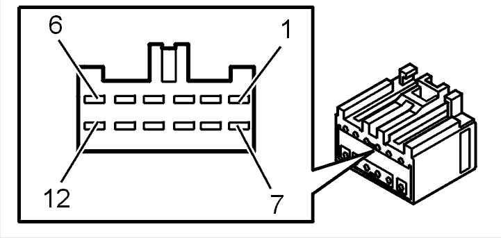

Salutare, așa cum m-am obișnuit la mine totul trebuie să meargă greu, așa că să vă zic problema mea: am reușit sa fac ros de niște mufe pentru conectarea unui amplificator de s/v70, respectiv mufă gri care intra în amplificator și mufele mamă care se conectează cu mufele de pe mașină și bineînțeles o pereche de mufe tată de pe mașina donatoare de organe. Până aici toate bune dar a apărut prima problemă : în afară de cele două mufe originale restul de trei nu sunt numerotate în dreptul pinilor ceea ce mă face să pun următoarea întrebare : așa cum mă uit la schema postată de tine, Cristi, cel puțin la amplificator care este pinul nr.1 ?
Sau pot considera numerotarea ca începând din stânga sus cum mă uit de pe partea opusă firelor așa ca la mufele de pe mașină ?  mulțumesc și nu știu dacă m-am făcut înțeles.
P.S.  În poza în care ții mufa de la amplificator în mână care este pinul nr 1 ?
Mufele sunt toate pe spate numerotate trebuie doar sa te uiti atent . Mai ai nevoie si de mufa mica verde cu 5 pini altfel nu o sa mearga boxele din bord.

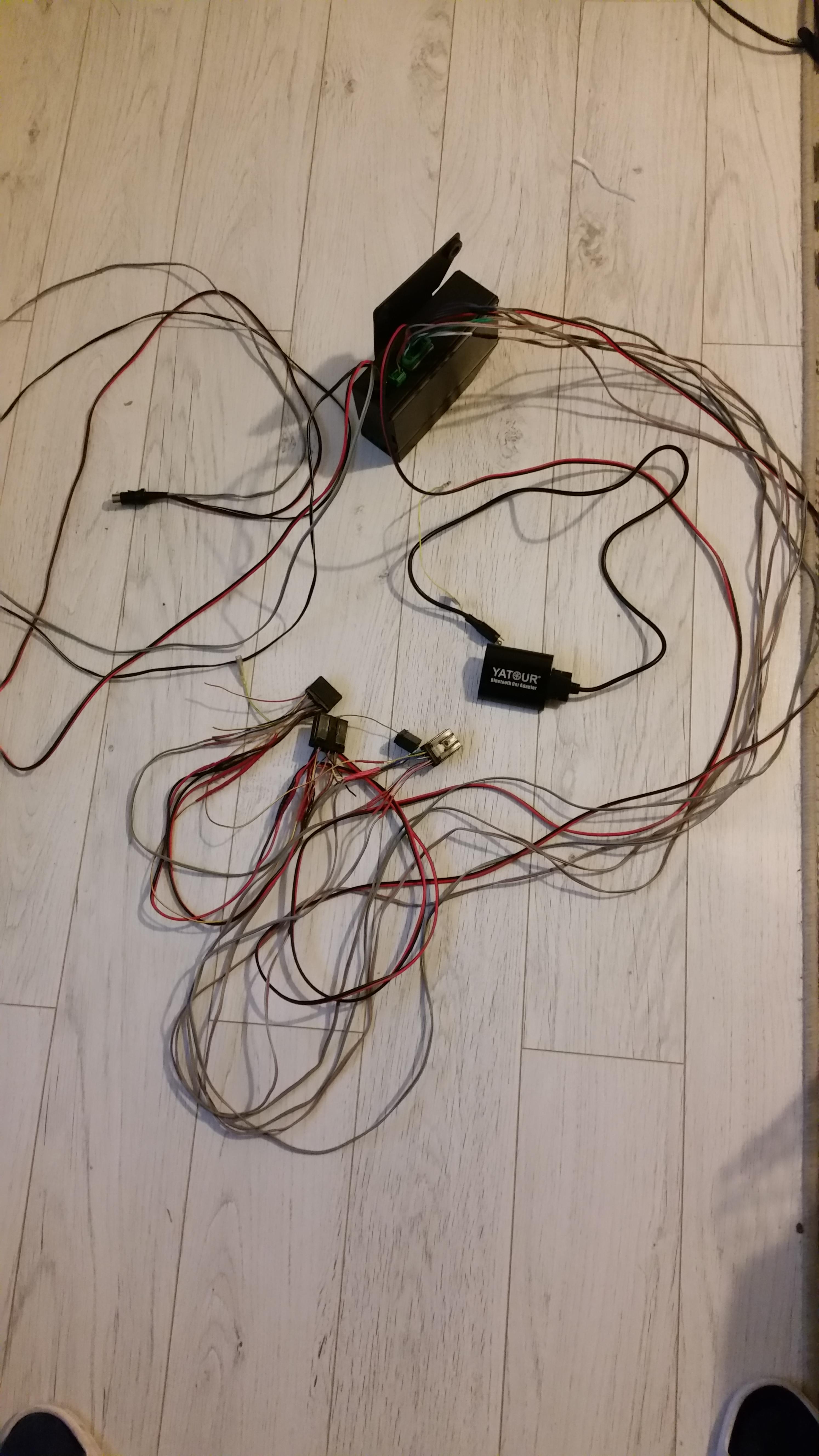

După trei seri de lucru sustinut la cablajul amplificatorului am reușit și probat cu succes ceea ce se vede în poză. Mulțumesc  Cristi pentru sprijin și te rog spune-mi dacă recomanzi montarea unui filtru deparazitor undeva pe traseu, te întreb pentru ca am ceva sunete în plus în difuzoare , mai ales când pornesc și opresc casetofonul , este posibil ca Yatour-ul să bage ceva paraziți ? Mulțumesc
Te rog dă-mi un sfat și referitor la radio, multe posturi se prind destul de prost  (cu făşăituri), mulțumesc și o seară bună tuturor
o "buba" la amplificatorul de antena ?...
O să-i fac un transplant de piesă de pe mașina donatoare de organe, mulțumesc pentru idee
Ai cumva ceva bagat in priza de bricheta? Am mai avut fenomenul asta cu receptie proasta cu incarcatoare nasoale de telefon care bruiau foarte tare.
Verifica si cablurile de la baterie pana la alternator si masa si de la ele poti avea "surprize".
Masoara cu un voltmetru ce tensiune ai direct la alternator si cat ajunge la baterie. Daca ai diferenta mai mare de 1V e cazul sa refaci cablurile.
