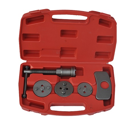

Cele din fata le-am pus azi. Am crezut ca am toate sculele necesare, dar Inbus 7 mm nu am avut, presa de impins cilindrul de-abia am gasit-o ( am cumparat-o mai inainte), plus am mai luat un adaptor pt cheia de 7mm. am luat si 500g red rubber grease, nu stiu ce o sa fac cu ea, e prea multa. Am dat pe garnitura cilindrului, pe marginea lui, cat si pe cele doua suruburi. Cele vechi mai avea intre 5-6 mm material de franare ramas, nu stiu cat trebuie sa fie minim. Scrie Volvo pe ele, poate o fi de cat e masina. A mai crescut si lichidul de frana in rezervor :) e galben deschis. Am facut o tura sa vad cum merge, la prima apasare a franei pedala s-a dus pana in podea, a 2-a oara a mers bine. Nu scartzaie de loc.
Cele pe spate nu sunt asa de increzator, vad ca's mai mici, trebuie sa tin cont de ceva? ori se pun la fel!
Am terminat si partea din spate. A fost mai greu de impins cilindrul, dar, asa cum scria un membru intr-un post anterior, am folosit un patent cu cioc, si prin rotire/impingere clockwise a mers.....(Presa are doua bolturi care trebuia sa intre in cele doua gauri ale cilindrului, dar nu a mers, bolturile erau mai distantate cu 1mm). nu mergea nici asa daca nu deschideam surubul de aerisire a lichidului de frana. Am folosit un furtun ramas de la o masina de cafea, sa nu pice pe compnentele masinii. Nu imi place cum arata lichidul de frana din caliper, e cam spumos.  Trebuie sa-l schimb tot. Nu stiu cum se procedeaza. Poate de data asta o sa caut pe cineva care stie. Nu au fost uzate placutele de frana, cel putin la o roata. La alta o placuta era de vreo 7mm ramas si alta de 2mm. Nu stiu ce poate cauza o uzura mai mare numai a unei placute!
