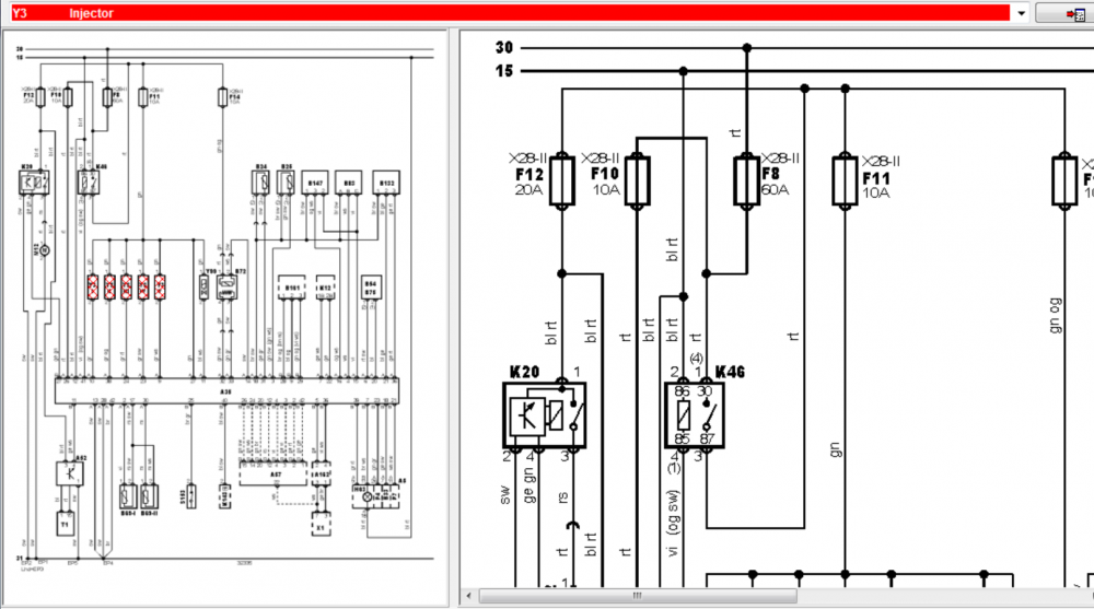

salut,
uite mai jos schema de le ECU tau
plusul de la releul injectoarelor vine de pe contact, minusul il da ecu, dupa ce se asigura ca toate semnalele pe care trebuie sa le primeasca sint corecte (asa cred eu).

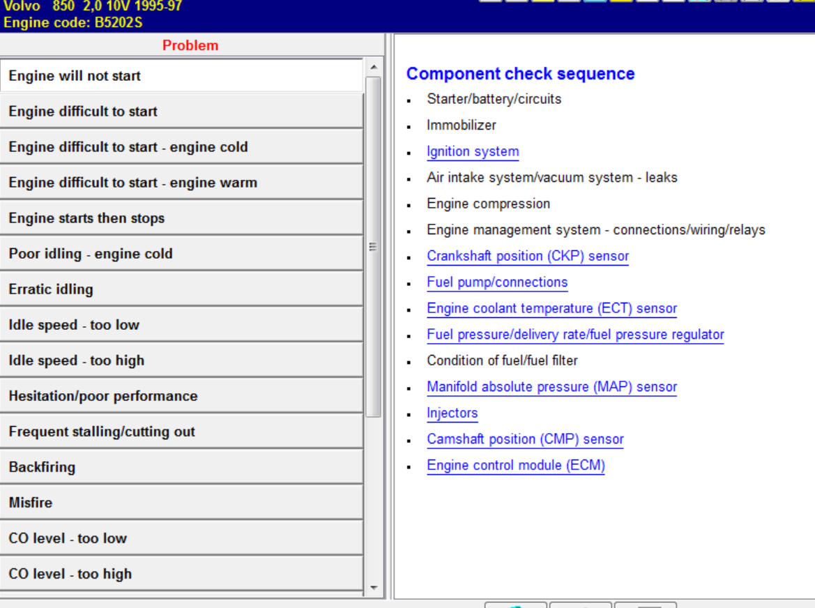

in poza a 2 a sint motivele generale pentru care nu ar porni dar daca ai avea un cod de eroare am putea gasi mai usor cauza poate.
Multumesc, lista cu posibilele defecte e chiar utila, o sa le iau prin eliminare
