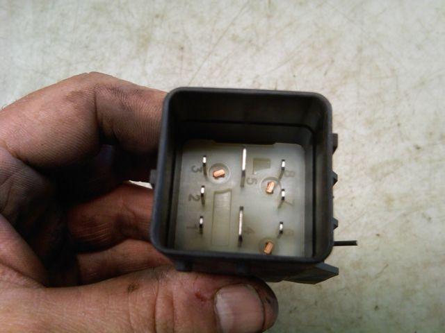

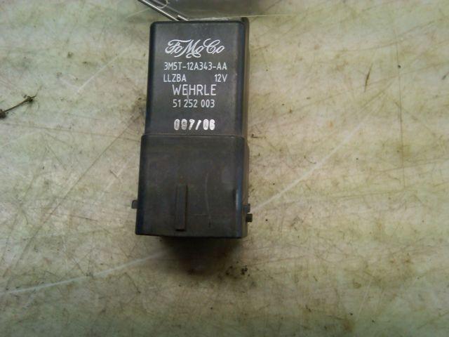

ECM 6630 - Glow Relay.
Am activat releul separat, se aude cum lucreaza ....
Daca s-a auzit lucrand (tacanit) inseamna ca este ok, nu?
Ramane sa le schimb si poate am scapat de acel fum de la pornirea la rece.

Nu stiu cum este releul de bujii, insa un releu poate sa tacane si sa nu functioneze. In el are niste pastilute care fac contact, cand tacane si de obici acele pastilute se impusca., Ele se ating intre ele dar nu mai fac contact
Multumesc de info Ionut, cam asa arata releulpost-550-0-03148000-1418562657_thumb.jpgpost-550-0-56879200-1418562671_thumb.jpg
Data trecuta cand am avut bujiile arse acelasi cod de eroare a fost, dupa inlocuire a disparut.
Nu stiu cum are contactele in interior. Dar daca vrei poti sa-l desfaci pe al tau sa-u cureti pastilutele (daca are)
la 0:48 iti arata pastilutele. Se pot curata cu smirghel fin (provizoriu, adica te mai duce 1-2-3 luni)
Mersi. Daca e defect il schimb cu unul nou.
Poti sa incerci, sa vezi daca de acolo este problema sau nu!
Releul pentru bujii stiu ca funcționează pe impulsuri. E posibil sa o ia si ala razna. Fa proba de la un coleg si vezi daca e de acolo buba.
