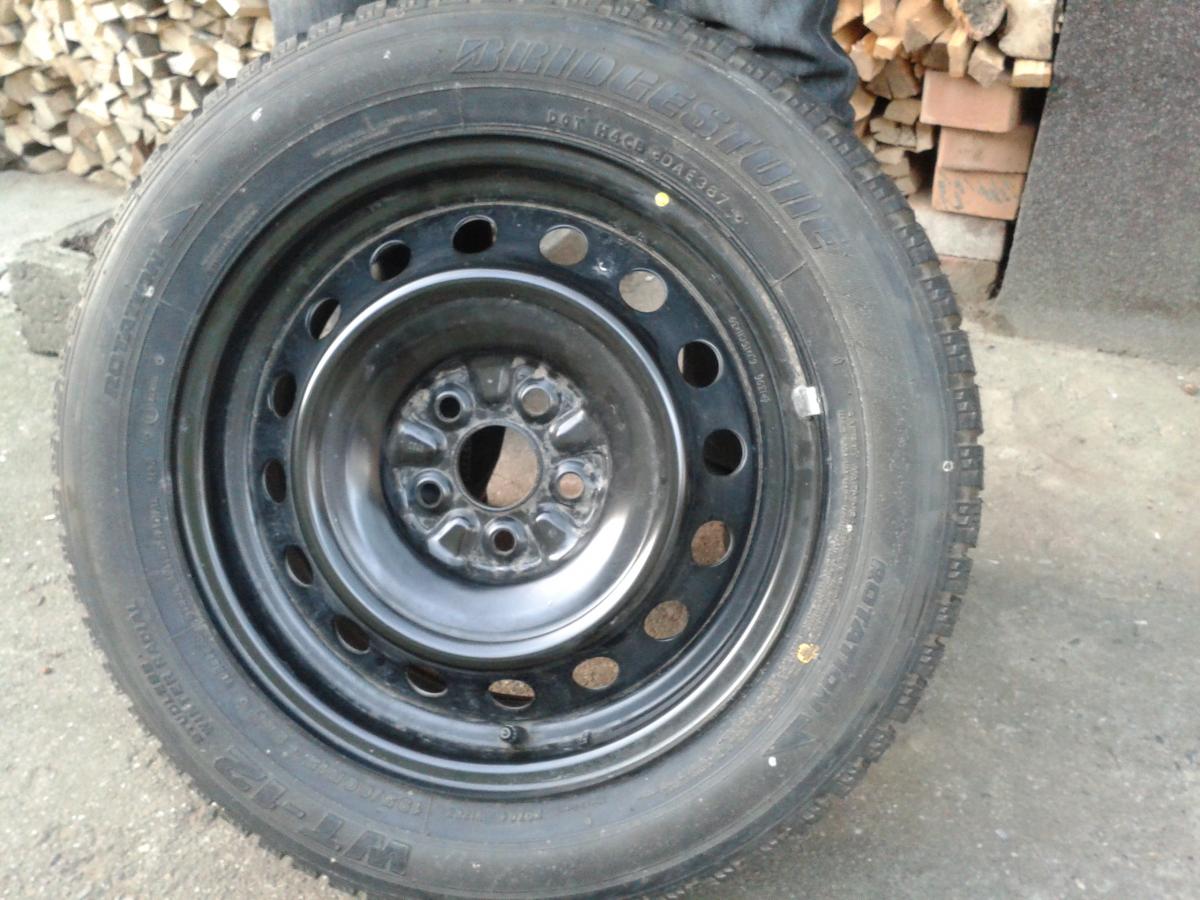

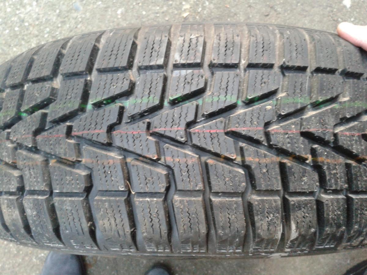

Azi am gasit intamplator 4 cauciucuri Bridgestone WT-12 noi noute dar fabricate in 97:))) 40 de euro toate 4 pe jante de tabla:)
Nu stiu ce sa fac. pastrez Vredestein-urile din 2010 profil 5-6mm sau sa le pun astea.
O parere?
Am uitat sa mentionez ca erau la un batran care le tine de noi noute in camara:)))

Daca ai deja ceva montat pe masina le pastrezi si celalalte pe iarna viitoare , se merita maxim la banii astia

Esti sigur ca sunt din 97'? Le vreau eu daca nu le iei tu! :D :D :D Da-mi PM cu nr. tau sau al omului!

Eu pot sa iti dau un input referitor la gume (iarna sau vara).
Am mai scris pe forum candva mai demult ca am facut un training
la austrieci la OAMTC (un fel de Automobil Club Roman, doar ca
au cateva clase in plus). Am invatat multe de la ei si am vazut live
cum se comporta cauciucurile noi dar vechi ca fabricatie la un alt cursant.
Cursurile s-au facut cu masinile proprii, ca doar masina ta trebuie
sa o sti controla pe sosea, nu cea a scolii. Cu caucicuri noi dar din 2006
persoana in cauza zburda pe apa ca un ingeras - si asta in 2011.
Nu putea sa faca nimic din ceea ce ne invata/arata. Chiar daca nu sunt folosite
cauciucul imbatraneste si isi pierde proprietatile, De ce credeti ca comerciantii
nu au voie sa vanda cauciucuri mai vechi de 4 ani?
Cauciucurile sunt singurul lucru care te tine pe sosea si te ajuta la oprire.
Am fost uimit sa vad care e distanta de oprire la 30m kmh si la 50kmh
pe asfalt umed.
Sincer nu m-as juca cu cauciucurile. Cateodata chiar si 1m conteaza.
Iar mitul cum ca cauciucurile bune trebuiesc puse pe fata este chiar un mit, si
inca unul prost. Caucicuruile mai bune se pun pe spate. Chiar daca sa zicem
pleci mai greu de pe loc in zapada ca nu ai grip, sti ca masina va sta insa pe sosea.
Am facut simulari si spatele este foarte important in derapaje, mai exact el trebuie sa stea fix,
Acelasi motiv pentru care pilotii au scaune sport in care sunt prinsi fix, sa simta in solduri
ce face spatele.
Nu intru acum in detalii, este insa ceea ce am invatat si tind sa sustin ca de la
profesionisti.
