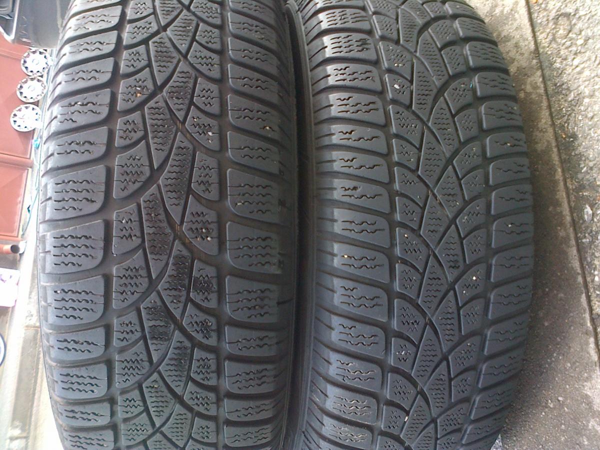

Astea sunt cauciucurile mele de pe fata, cele putin uzate... oare risc sa pierd controlul masini daca am altele mai bune pe spate?
5,3 mm masurati cand le-am dat jos!
Nu te poti ghida doar dupa cati mm ai, ci si calitatea caiciucului conteaza. El isi pierde din proprietati
in timp, mai ales daca nu e tinut in conditii optime - chiar si perioada de dinaintea vanzarii conteaza.

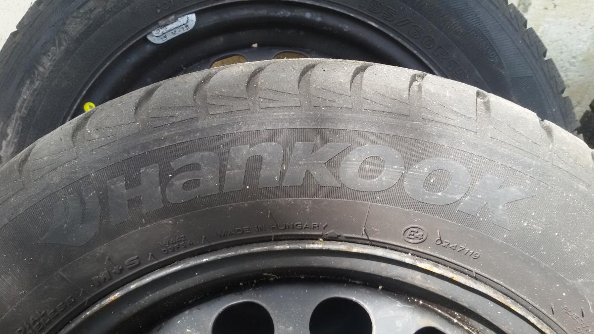

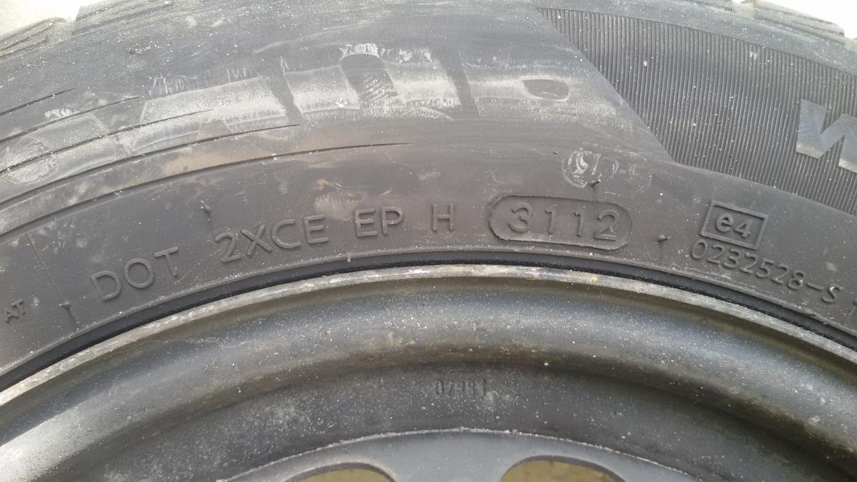

Fabricatie saptamana 48 din 2011

ADAC recomanda folosire cauciucurilor pana la 5 ani!
Iar cauciucurile mele sunt fabricate in octombrie 2011. adica au 2 ani si 2 luni... si la mine sunt din ianuarie 2012.

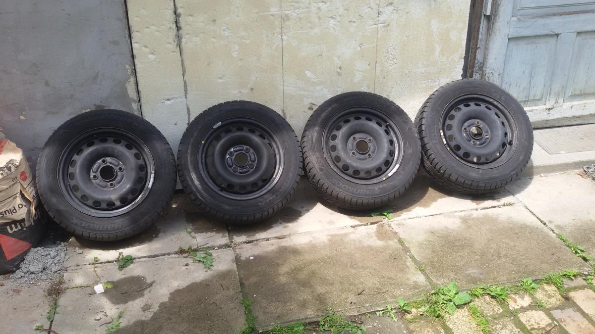

Am si eu nevoie de roti de iarna pentru masinuta mea. Vreau sa ii pun jenti de tabla de 15 inch si cauciucuri 195/65/15 Nokian WR D3 (am citit foarte multe review-uri si raportul pret-calitate la ele este cel mai bun, zic eu).
Aici in Germania pot sa iau cu 100€ roata gata montata cu aceste gume (dimensiuni janta: 15 Zoll 5 x 108.00 x 63.30 ET: 46.00)
In Romania am gasit doar cauciucul cu vreo 350 ron si janta vreo 80€ pe un site, deci 160€ rotund :|
Stiti voi unde pot gasi jenti de tabla NOI in Ro la un pret mai acceptabil? Ca la 80€ imi iau jenti de aliaj de aici din Germania.

Din dezmembrari iti iei jante pe 15 cu max 200 de euro, de aliaj, dar probabil vei gasi mai ieftine
sau http://www.tocmai.ro...8-12084408.html
Multumesc
As cam prefera parca sa nu iau SH...ca sunt patit cu jenti de alu SH ovalizate care pareau ok pana am ajuns cu masina la 140 si a inceput sa tremure volanul...
Si pentru iarna as vrea de tabla ca sa nu fie asa expus sistemul dr franare...
http://www.anvelopej...YgIwwodDUEA3g#s
Nu stiu de ce nu merge sa pun tot link-ul, insa din partea stanga selectezi jante otel/tabla, diametru 15, latime 6,0, prezoane 5, distanta 108 si o sa-ti apara cu pret de 189 lei bucata
Edited by paunionutz
Multumesc mult, Ionut! Cu astea acum, ies mai bine decat in Germania :hello2: Si le ridic eu personal din Timisoara cand vin in tara ca vad ca au reprezentanta.
