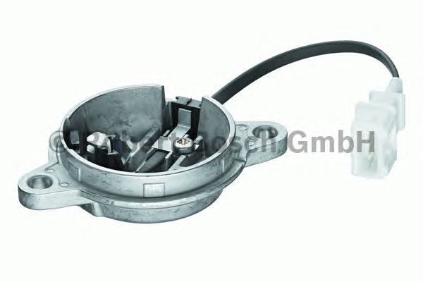

Senzorul de la came. Primul lucru.
te referi la asta? l-am inlocuit cu cel de pe motorul care pornea.
Senzorul de la volanta defect?

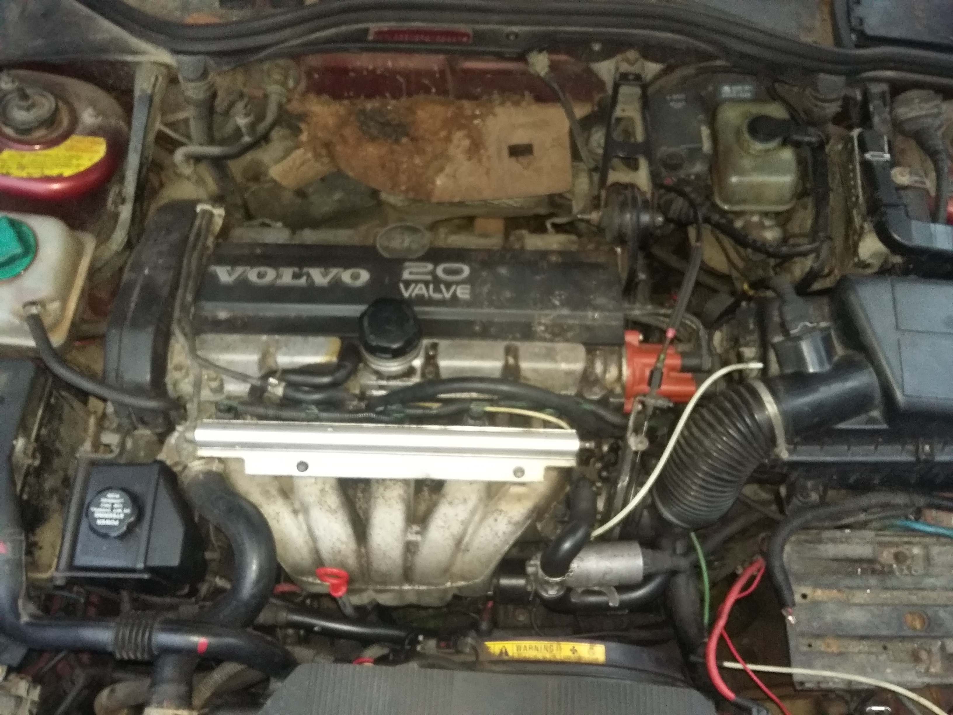

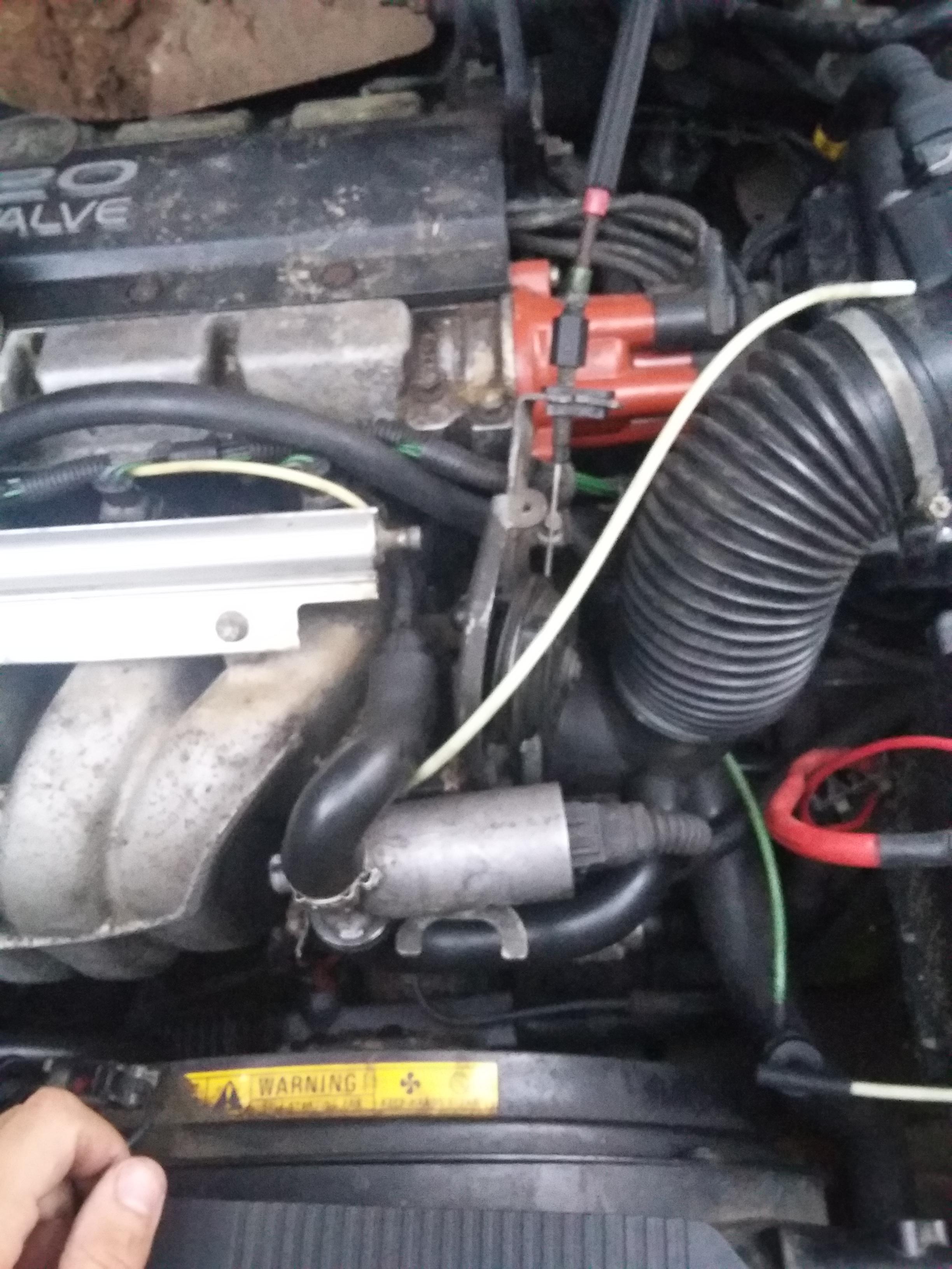

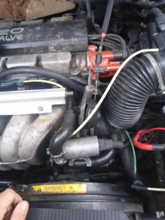

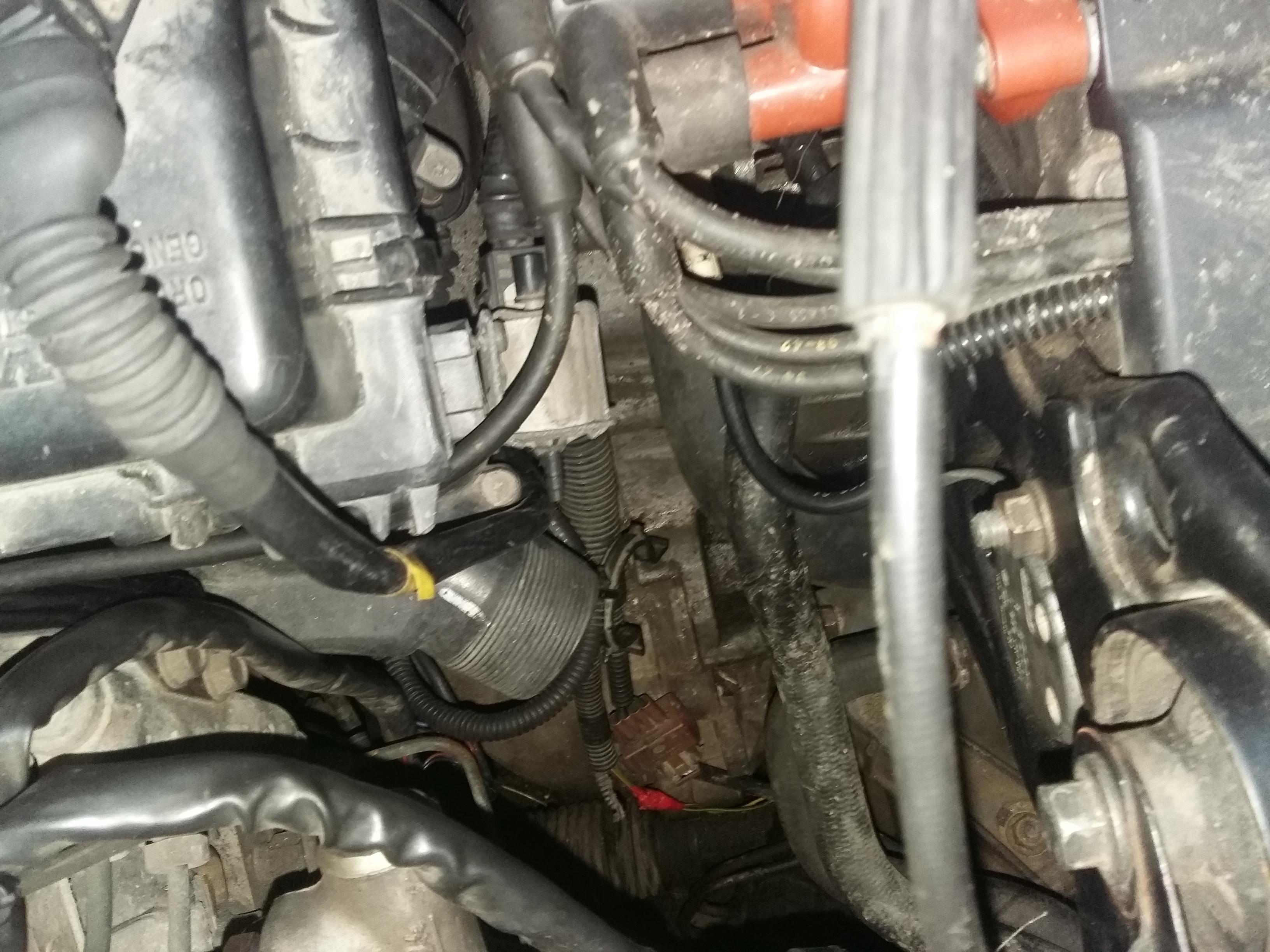

Va salut baietii, revin cu detalii, nu stiu de ce nu a pornit masina, ideea e ca am schimbat volanta cu tot cu senzor si masina a pornit la sfert. Acum a intervenit altceva... nu mai siu cum intra furtunele de vaccum. Ma poate ajuta cineva?
Edited by danyk1
Are EGR sau air pump?
Ce an este motorul?

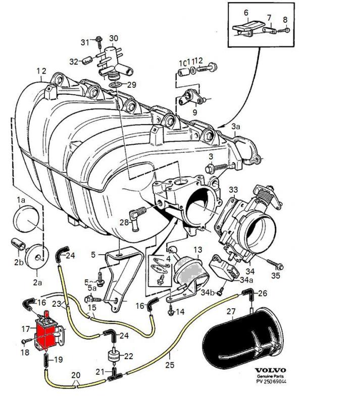

Nu pare sa aiba EGR, SAS nu are. E un LH 3.2 ca e 20V dinainte de 96 (ABS vechi). Valva din poza ultima e cea de la VVIS care activeaza clapele din galeria de admisie.
Schema de conectare a furtunelor de vacum  pentru V-VIS. Este piesa rosie. Piesa nr. 24 se conecteaza in vacuum tree.580dab777decc_850NA-vacuumV-VIS.thumb.jp
Furtunul din dreapta galeriei de admisie (partea dinspre curele) exista? Daca da, unde este conectat: vacuum tree sau flame trap?
