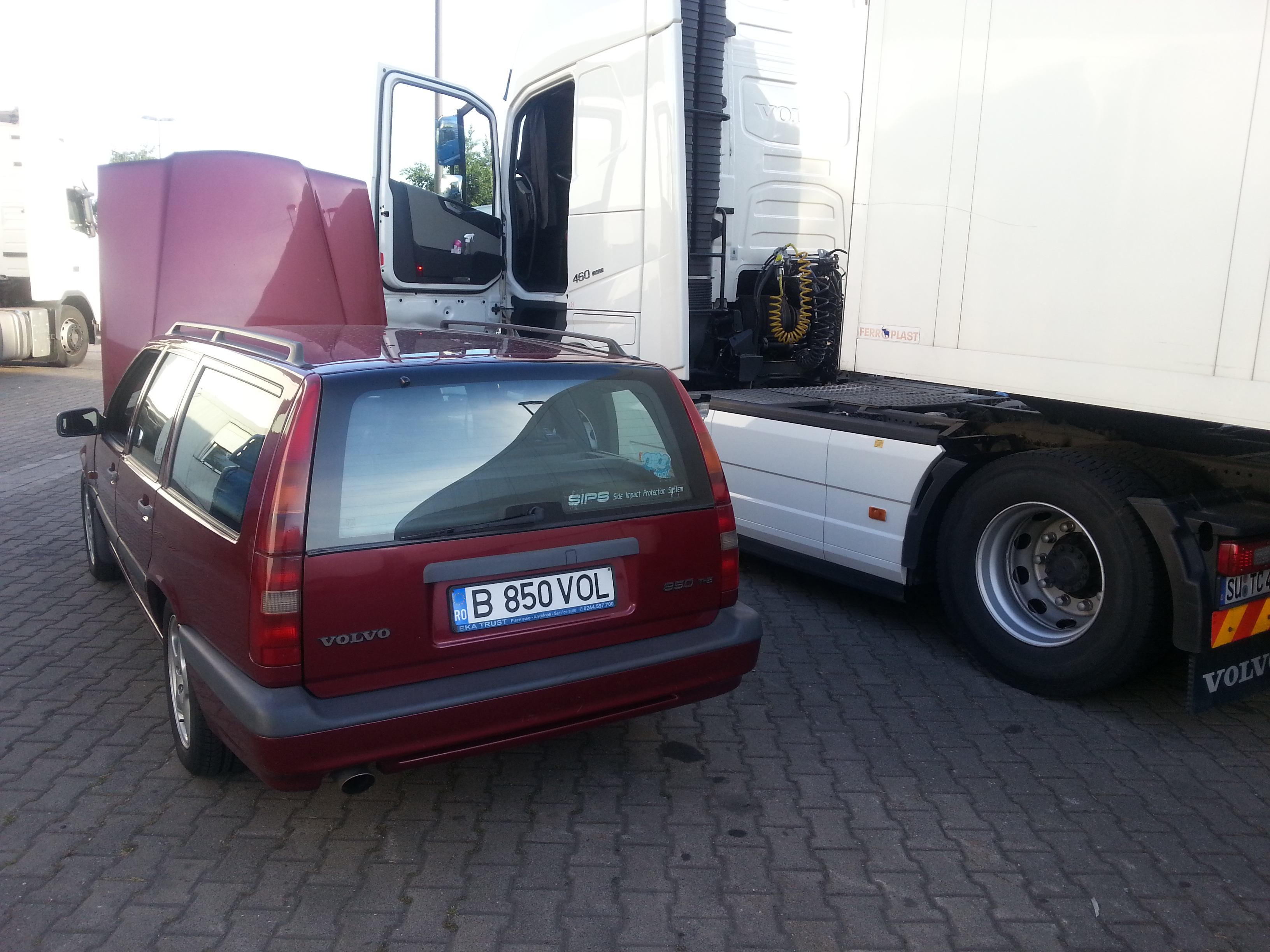

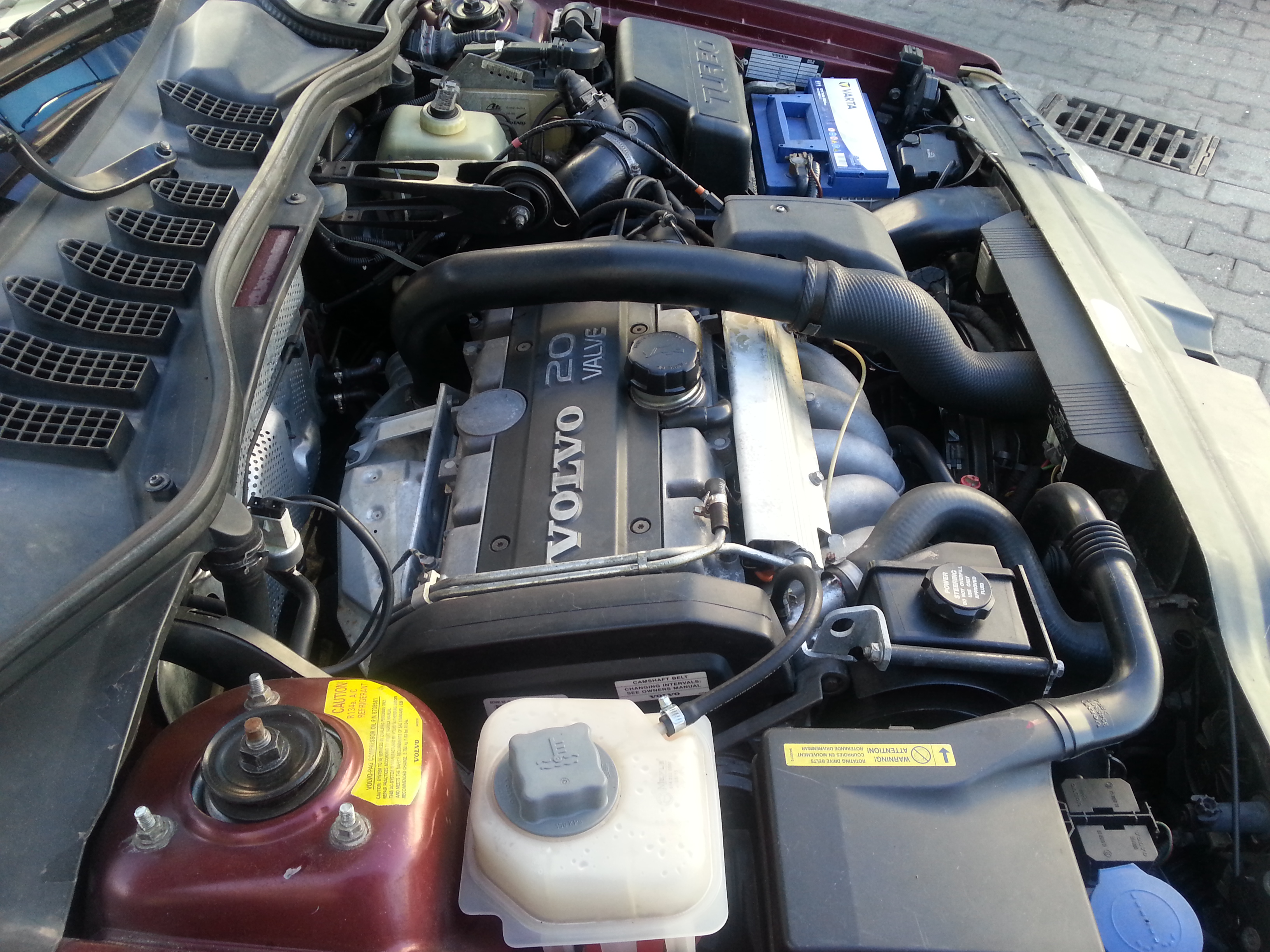

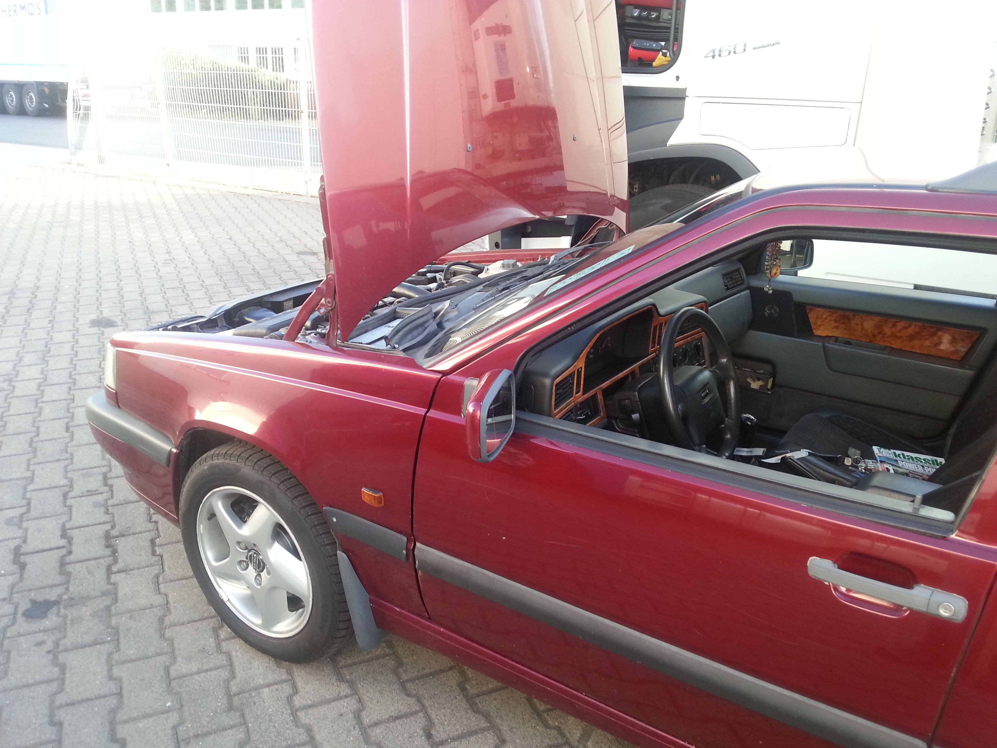

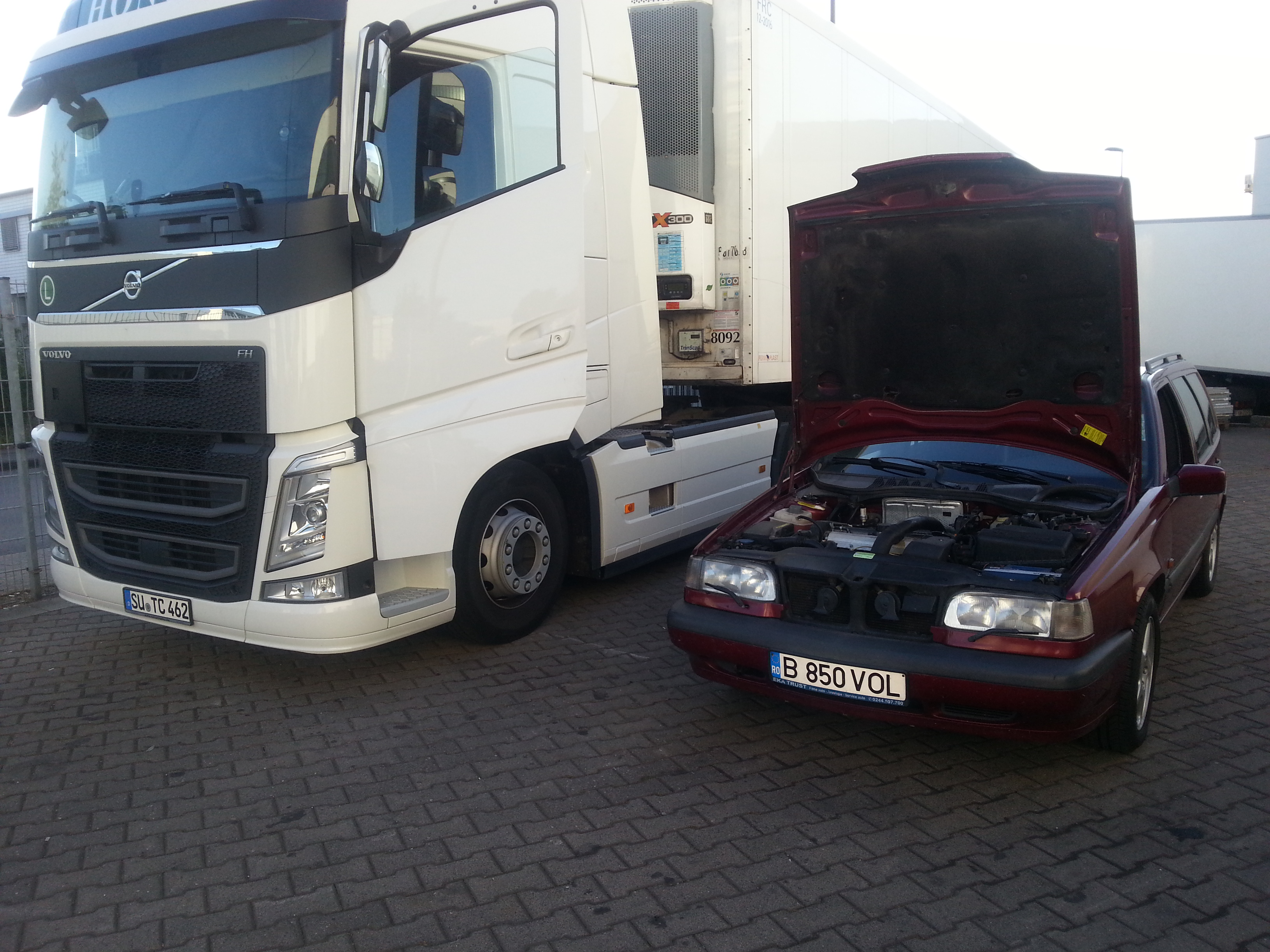

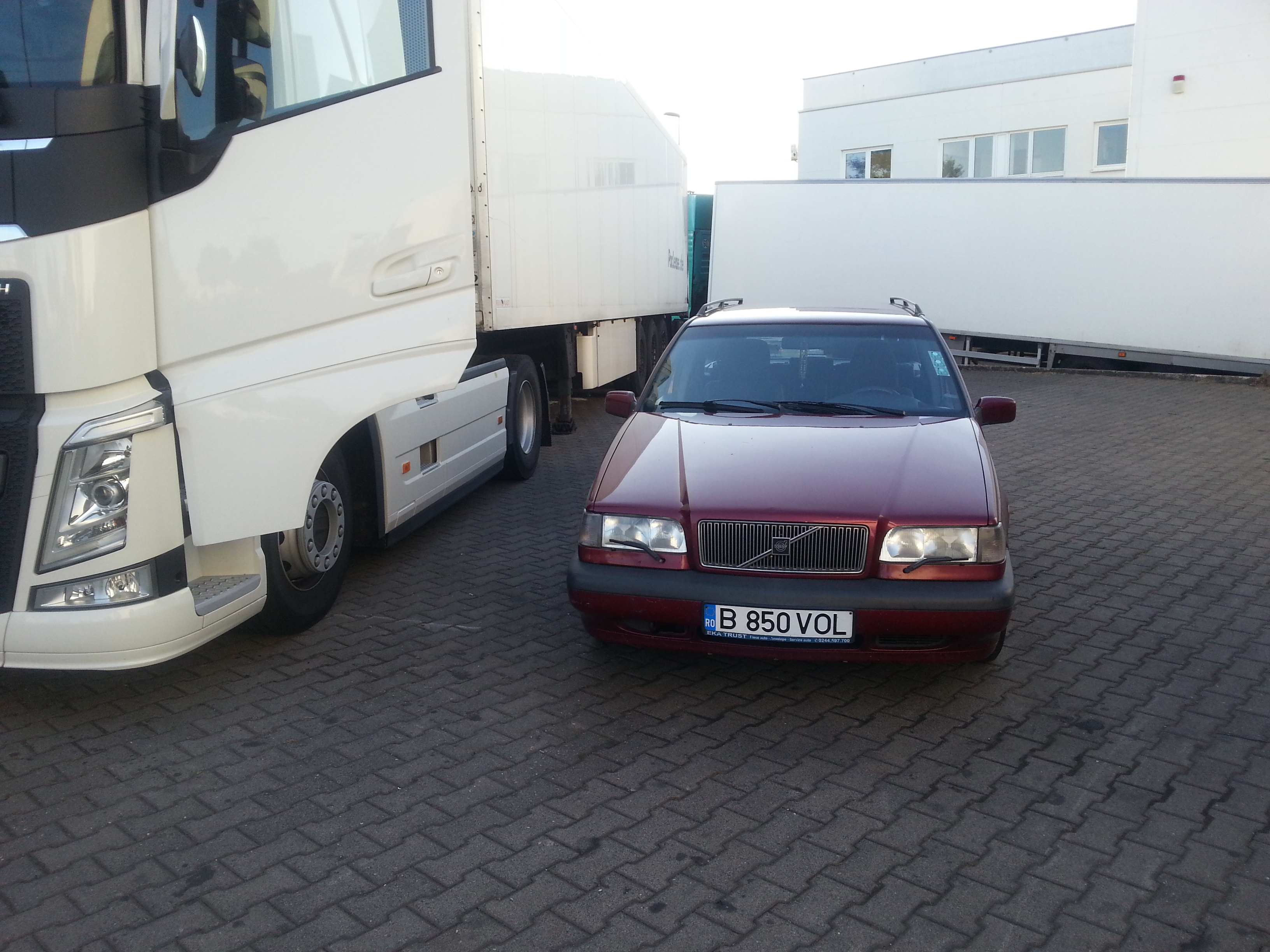

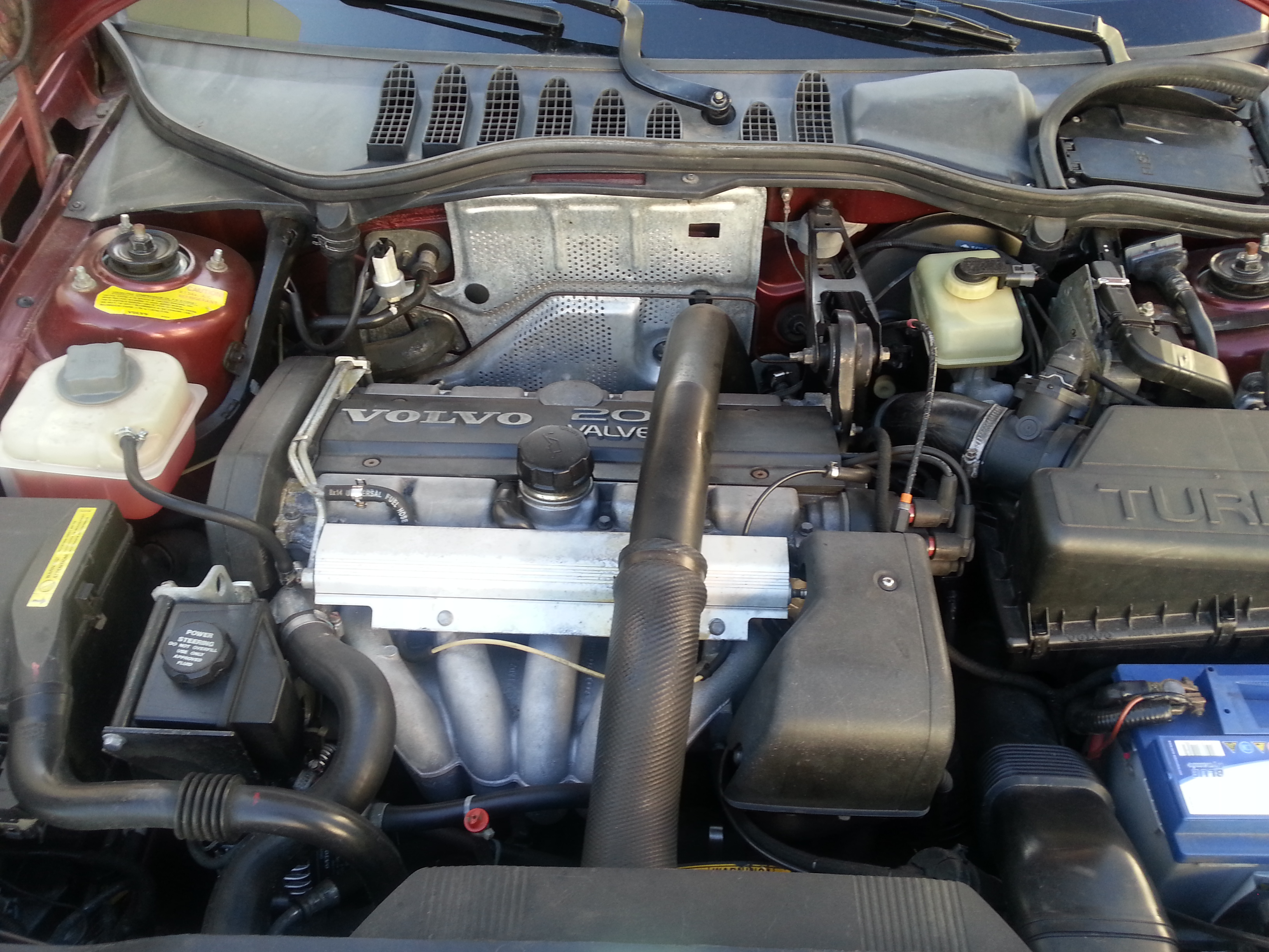

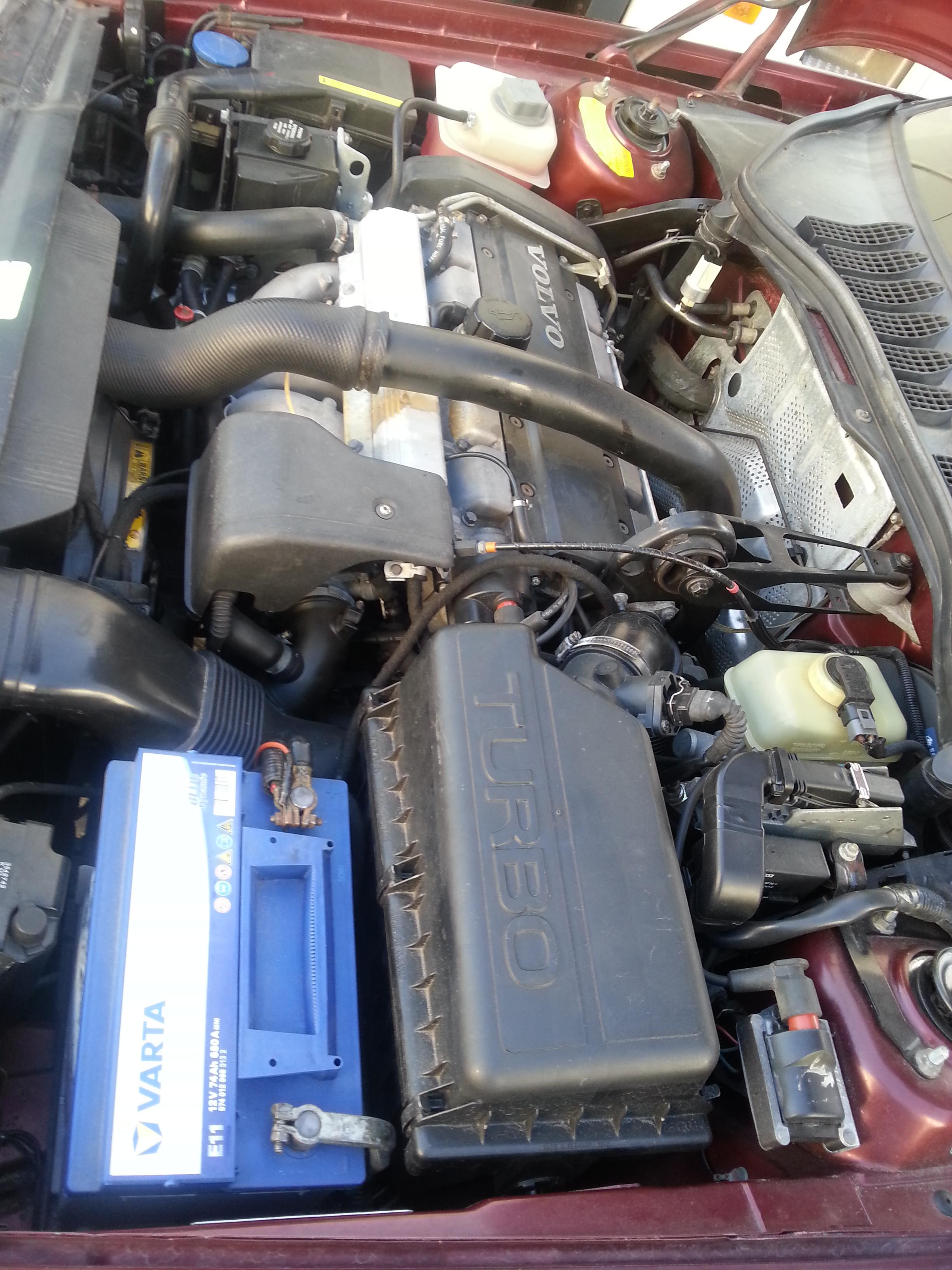

Cu ocazia schimbarii unui bec de la far, am mai facut ceva poze! :wub:
5 people like this
Multumesc mult! :) Dar... Nu arata chiar asa bine in realitate... Mai are cateva zgarieturi care nu se vad in poze! Sa nu uitam ca are 23 de ani si 427 de mii de kilometrii, totusi! :wub: Asa arata un motor cu 427000 de kilometri rulati, care inca merge foarte bine! :) Cu exceptia boost controler-ului, care nu-si face treaba bine si pe care nu-l gasesc de cumparat...

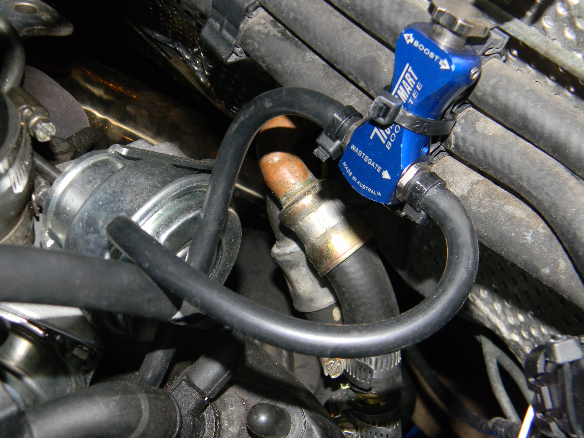

Pina iti vine boost controller-ul  - nu ai avut curiozitatea sa-i "infigi" un boost controller manual ? Asa scapi si de...electrica :)
Faci o tura cu masina, apoi mai reglezi robinetul putin - pina iti place cum trage. Dar iti trebuie neaparat un ceas de boost separat
de cel de pe ceasul de bord, ca sa fii sigur ce faci.
Problema e ca dacă nu îl reglezi bine se poate lasa cu biele îndoite, sau bujii topite ca la mine Florine :(
Il ia din pas in pas, incet, cu ochii pe ceas. Sunt sute de 850-uri puse pe manual boost, dragule.
Asa invata si sa demonteze motorul  ^_^
Sincer, curiozitate am avut, dar mi-a fost teama sa nu dau dintr-una in alta, fapt pentru care m-am lamentat cu gandul ca va fi totul in regula dupa montarea noului boost controller! Asta pe de-o parte! Pe de alta parte i-mi place s-o tin cat mai aproape de starea originala, de adevarata ei valoare!
Modificari se pot face multe si asta o stiti voi mai bine ca mine! Nu spun ca nu mi-ar place sa aiba undeva in jur de 350-400 de cp, dar deocamdata eu nu stiu cum ar trebui sa traga de 210cp... Asta pentru ca n-am prins-o niciodata in mintile ei pana acum! Cineva spunea ca trebuie sa te bage in scaun cand e in mintile ei! Sincer, ma cam indoiesc, dar ramane de vazut! :)
"Cineva spunea ca trebuie sa te bage in scaun cand e in mintile ei! "
Daca ai stii cati de pe forum declara asta privitor la masinile lor....:D
Bineinteles ca o sa iti placa atunci cand va face boost-ul stock.  Eu nu ti-am spus sa faci modificari, era doar o idee ca sa elimini cauza boost controller-ului electronic ce nu iti mergea. Acum, daca l-ai comandat si stii 100% ca de-acolo e buba, nu mai ai nevoie de sfatul meu.
