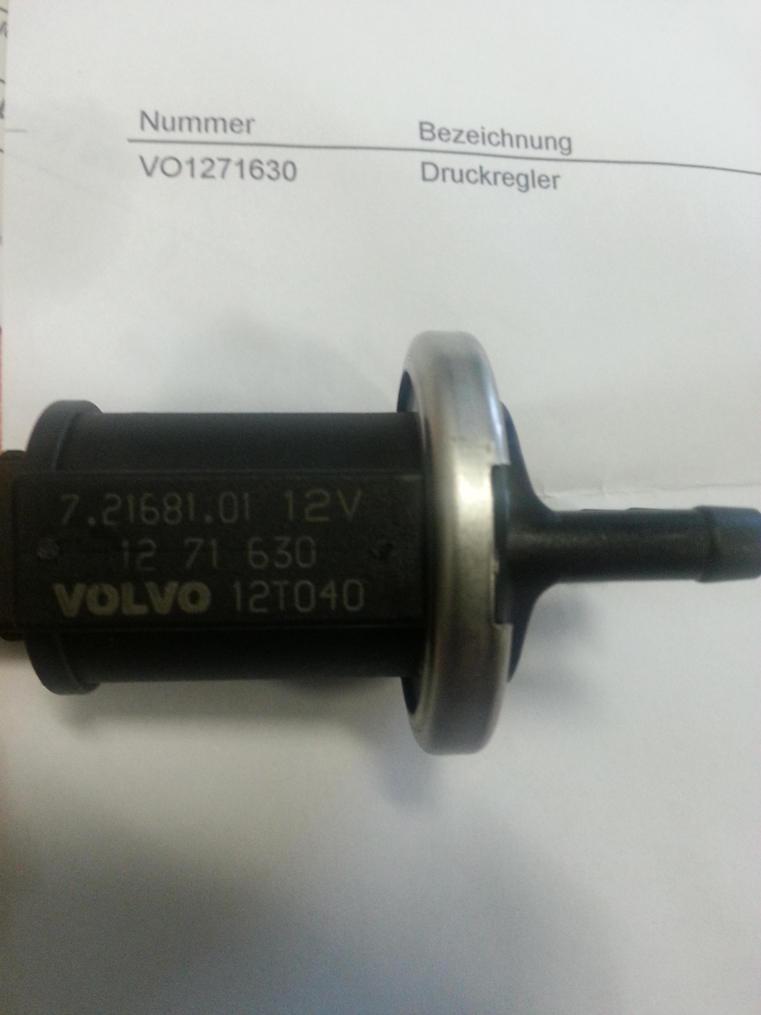

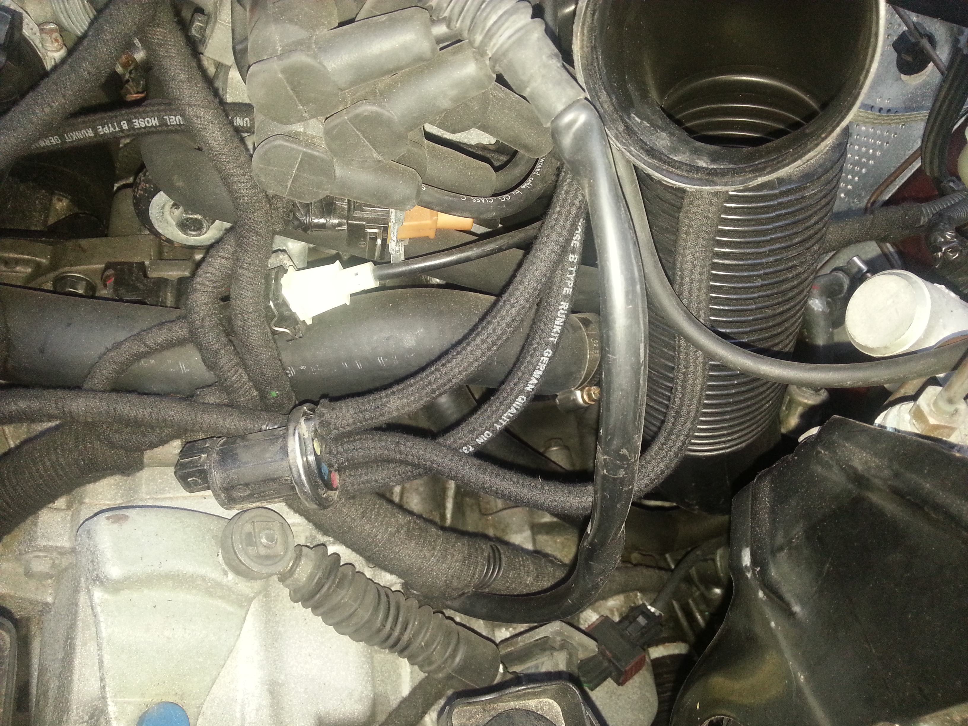

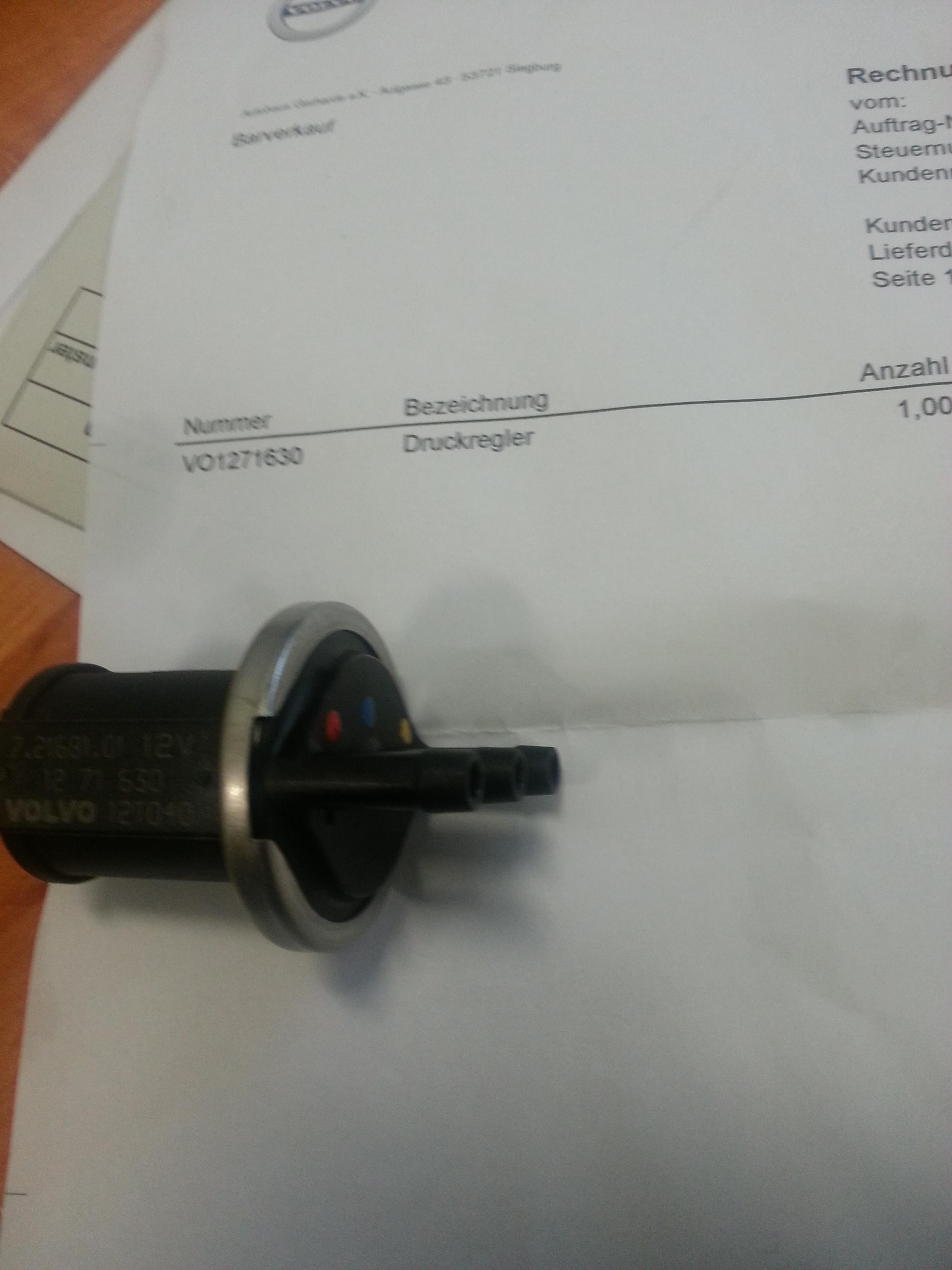

Am ridicat bijou-ul! :) Acum ramane de vazut cand se va gasi timp pentru schimbat!
Schimbat minunatia! Si-a schimbat si mersul! :) Acum acul de boost urca pana foarte aproape de capatul din dreapta pe zona alba! Cred ca acum face si boost! :)
Trage altfel, asta-i clar!
Asa trebuie sa fie. Acum ai intrat in sfarsit in randul celor ce zambesc atunci cand accelereaza :D
Sa te bucuri de masinuta !
Iti pun si o poza a boost-ului T5 stock. Tot ce e peste 3/4 din zona alba inseamna...more powerrrr :)
Totusi, acum, se intampla un fenomen si nu stiu daca este normal! Sincer nu prea cred ca este in regula! :huh:
In momentul in care intra in full boost, accelereaza dar parca nu cu toata puterea, dupa care acul de la boost se retrage putin inspre trei sferturi si in momentul acela accelereaza cu adevarat cu toata puterea. In acel moment trage ca un T5, parca! Atunci pleaca cu adevarat! Intr-un fel, raspunde cu o oarecare intarziere din momentul in care calci pedala la podea si pana incepe sa traga de toti caii, sa spun asa!... Si aici nu este vorba de intarzierea specifica la raspuns a motoarelor supraalimentate, turbo! Este vorba de o intarziere mai mare! Repet, intra in full boost, dupa care presiunea, acul de la indicatorul de boost scade inspre trei sferturi si abea atunci incepe sa traga simtitor!
