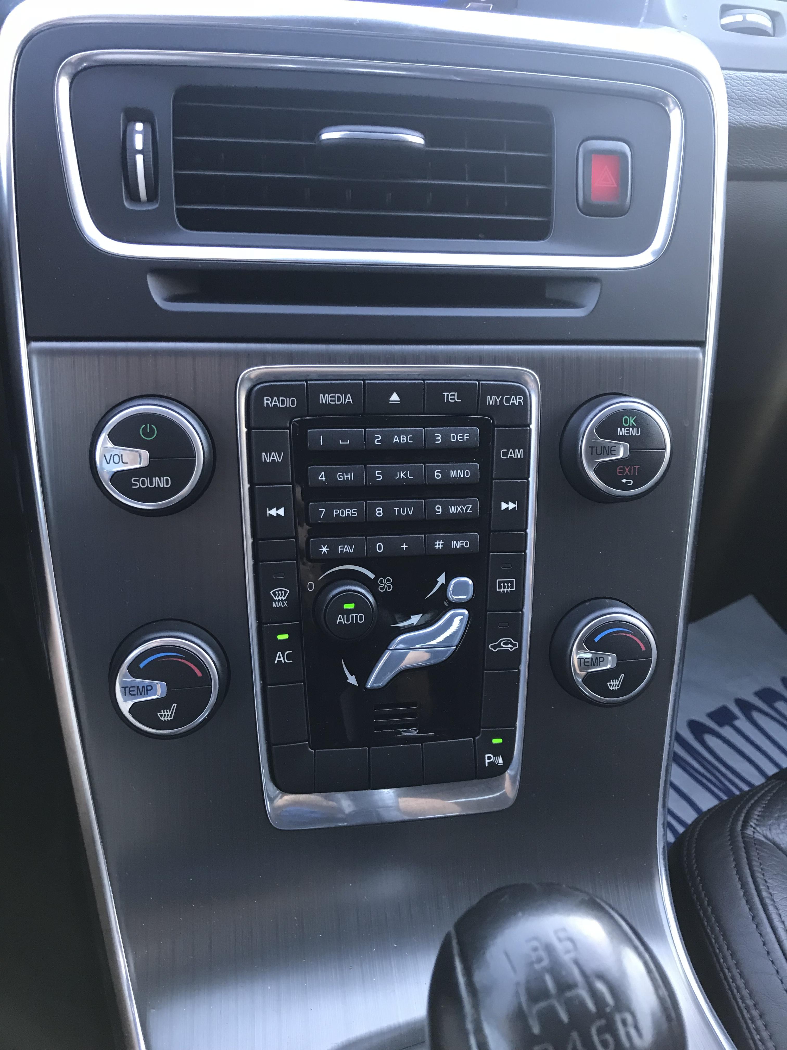

Cam asta e toata consola centrala.
Am descarcat eu de pe site-ul volvo update-ul pentru navigatie dar odata conectat sticku nu se intampla nimic. Oricum, cele mai pacatoase raman camerele radar de pe soselele vestice.

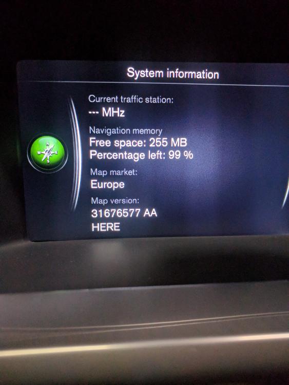

Arata bine pana acum - vreau sa mergi la navigatie, setari -> about - fa te rog o poza cu versiunea si sistemul de harti care scrie acolo te rog.

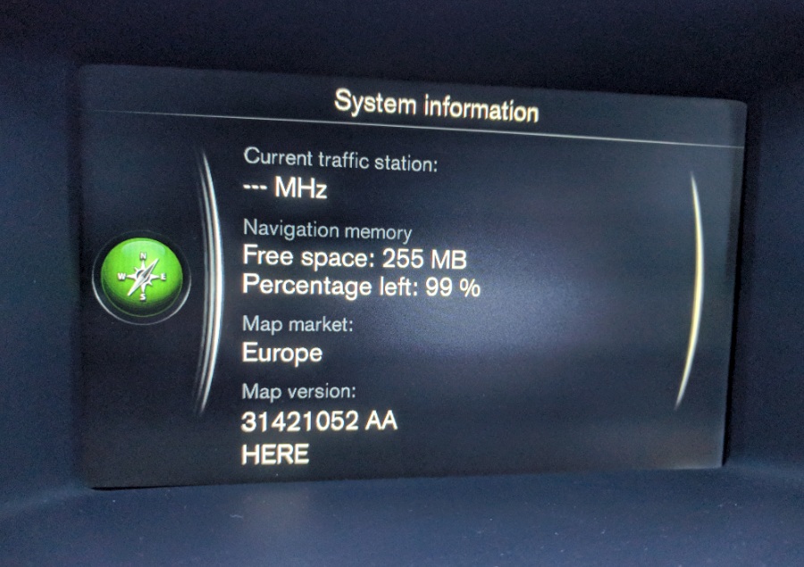

Eu am asa:
Multumesc
Edited by trancenergy
Ai sistemul vechi pe DVD - trebuie schimbat sistemul de navigatie. Spune-le celor de la Primus ca vrei update la sistemul de harti HERE - asa ar trebui sa fie mai clar.
Cele 2 softuri se numesc  IAM upgrade si ITP remove.le spui ca vrei update pt  a putea instala tu de pe stick, singur,hartile.

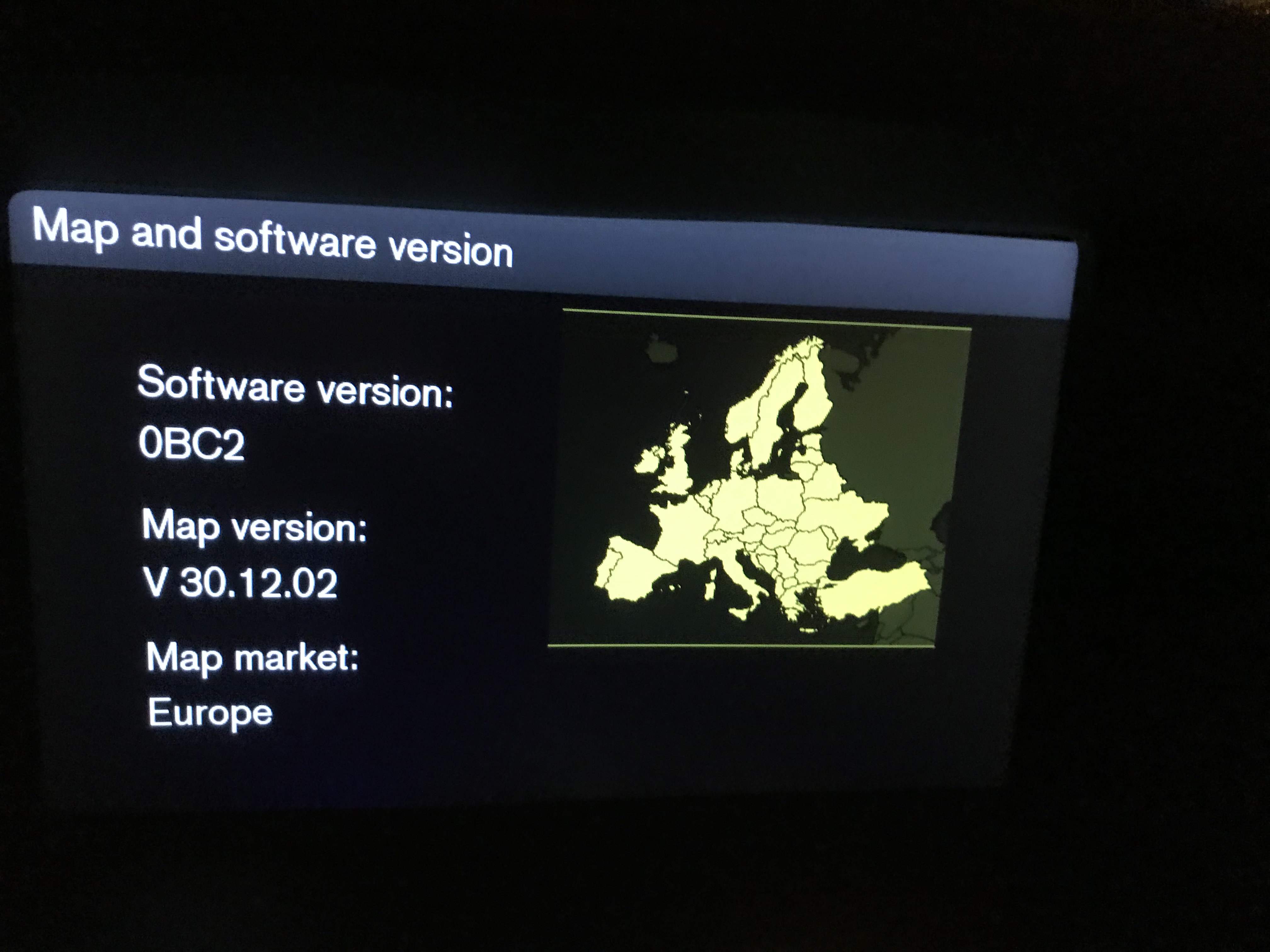

Asta e versiunea mea de maps. O sa mut fisierele direct pe stick si nu in folder sa vedem poate reuseste sa face update-ul.

Crezi? Ia pune o poza cu consola centrala.
Daca nu e facelift,nu are internet.here suporta orice volvo s60 v60,daca este pre facelift,merge dupa update la sensus 3,iar cel facelift are deja sensus 3,si merg hartile puse fara update de soft

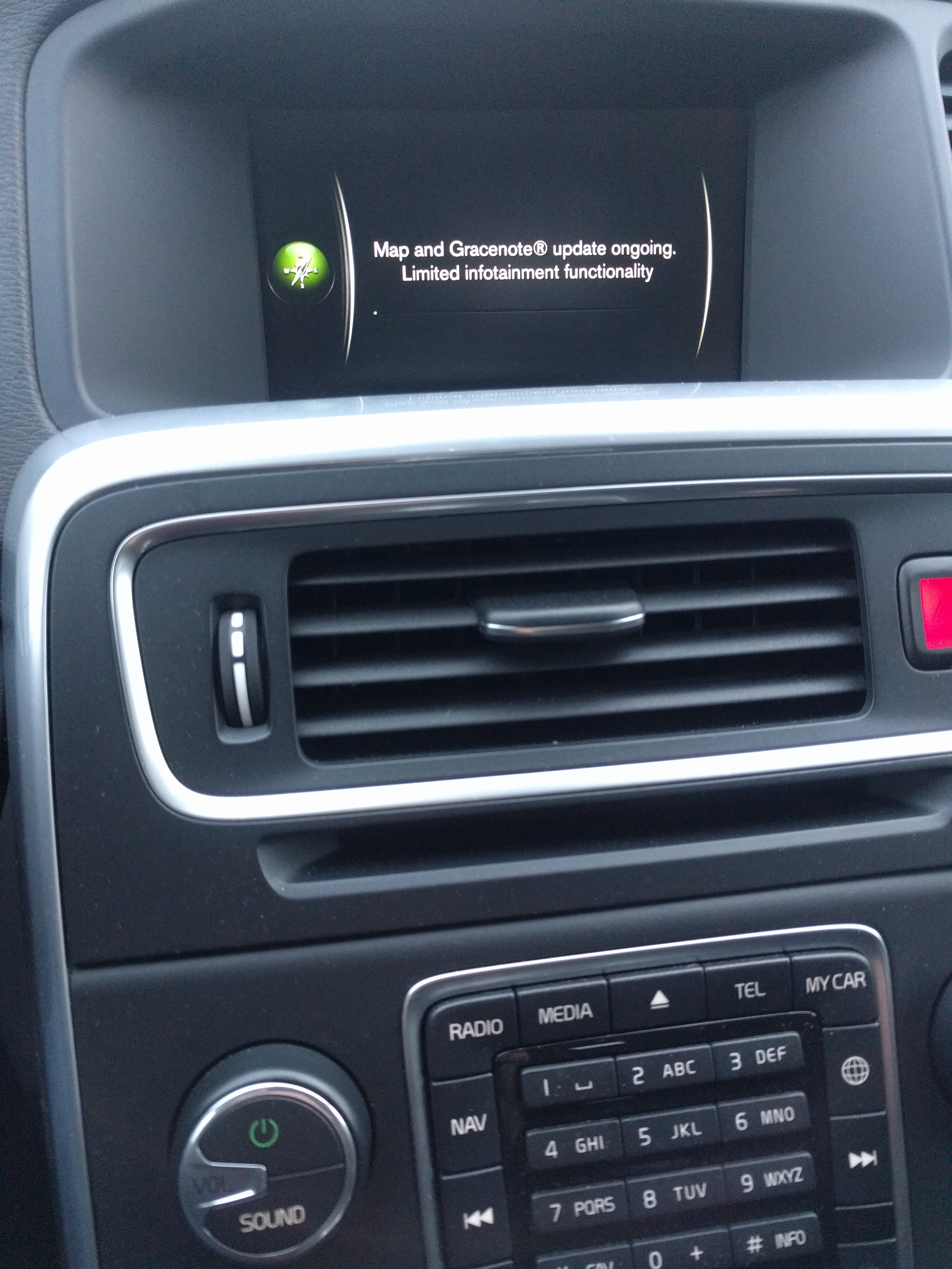

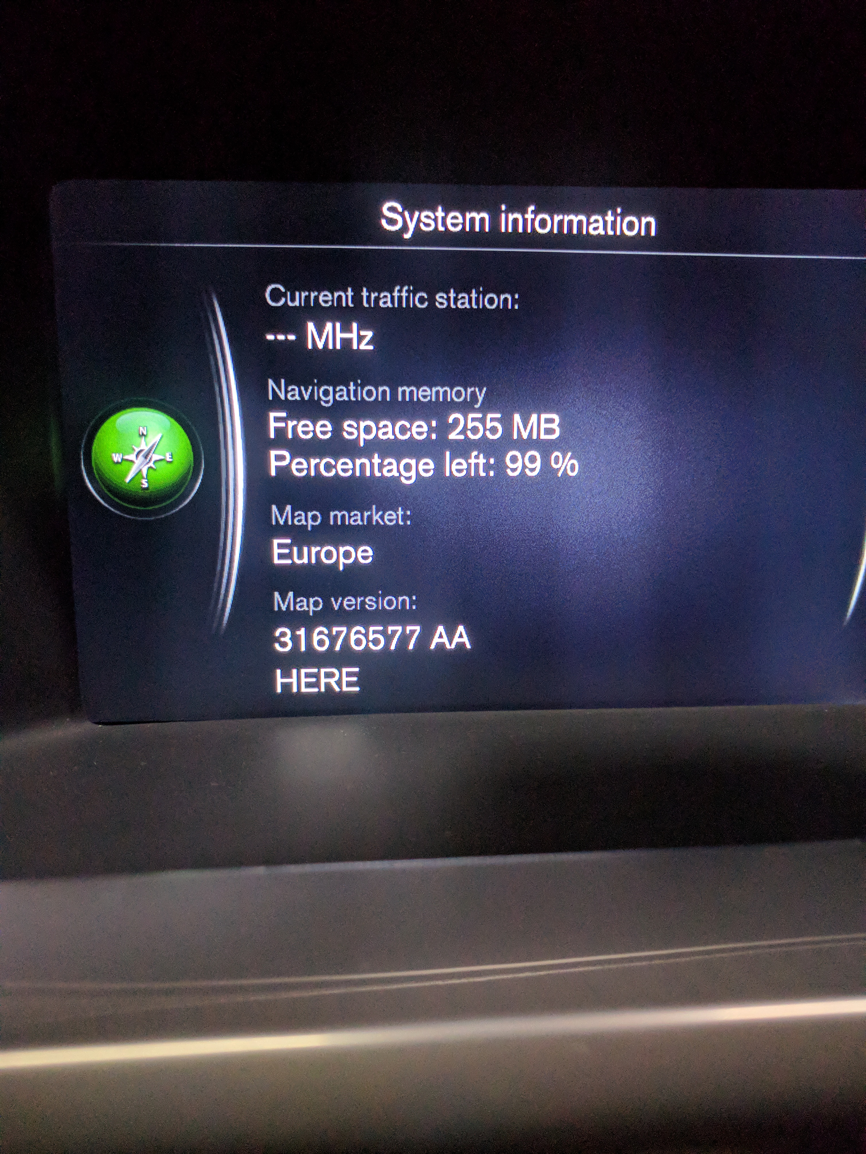

Am transferat fisierele direct pe stick fara sa fac un folder separat si minunea s-a produs. Sa vedem daca reuseste pana la capat.

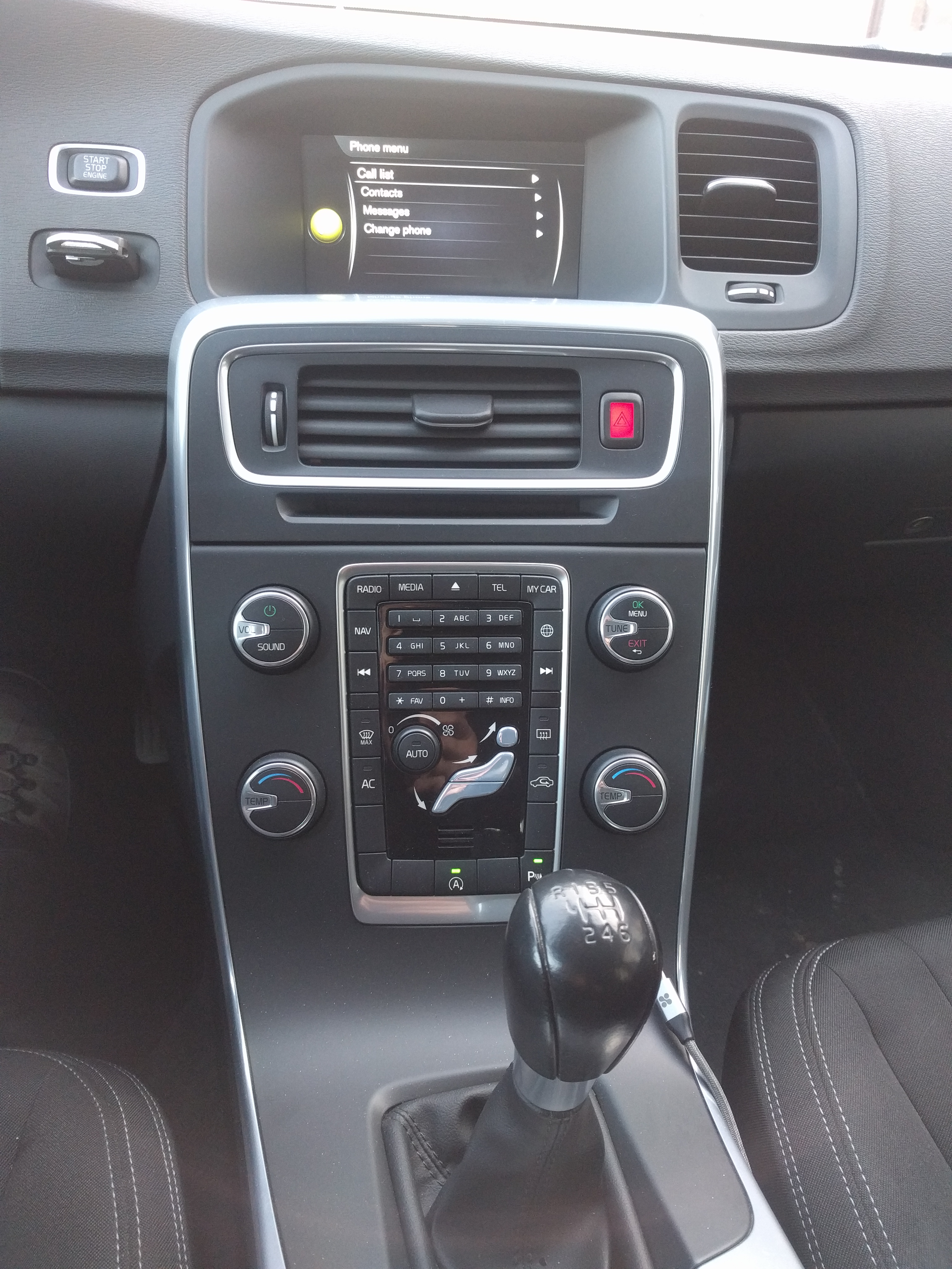

Se pare ca intr-un final s-a intamplat update-ul navigatiei. Acum nu stiu daca e de la update, dar, in modulul phone nu se mai incarca lista cu ultimele apeluri efectuate.
