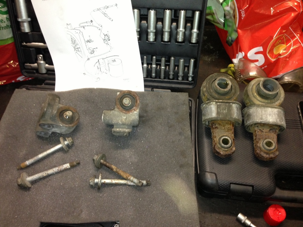

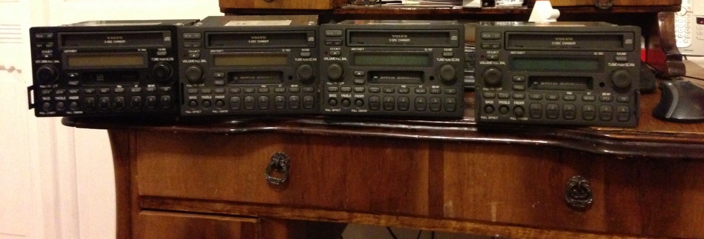

A am scris eu "aiurea". Am momentan un T5 din 99 pe care i-l renovez: bucse punte spate, toate bucsele de pe fata, brate (ce idiotenie de schimbat !), lichid de frana, instalatie audio cu SC 901, logouri luminate in usi, schimbat microcontacte in usi samd care i-mi mananca tot timpul liber...De asta nu am mai apucat sa fac nimic la al meu :(

Si eu trebuie sa schimb bucsile spate, dar tot amin ... :-

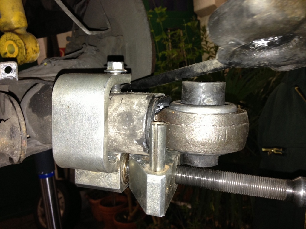

Pot sa fac "reclama" pt scula Volvo originala. Economisesti o gramada de timp. Am facut pana acuma 5 punti spate, 2 fara scula, 3 cu si recordul pana acuma a fost ultima data cu 1 ora pt toate 4 bucsele (sunt cele din poza de mai sus dupa 350.000km). Am fost 2 persoane. Aici costa 60 de euro...
Edited by Cristian Scutaru
Care e scula Volvo originala ? Banuiesc un fel de presa.

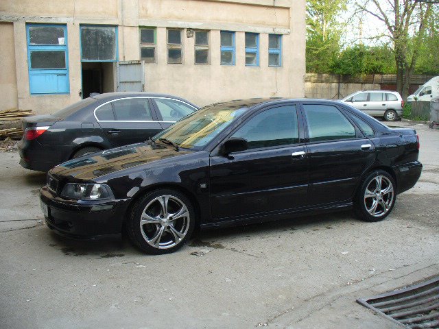

Din lipsa acuta de timp , masina a ajuns vineri la service-ul lui Danut Necazu pentru vopsit .
O vom face negru metalizat :D
