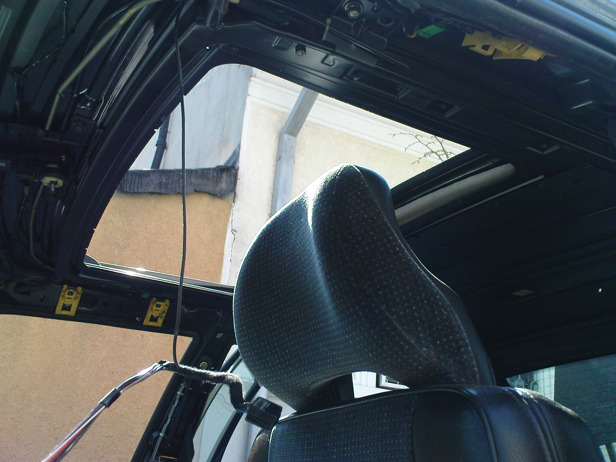

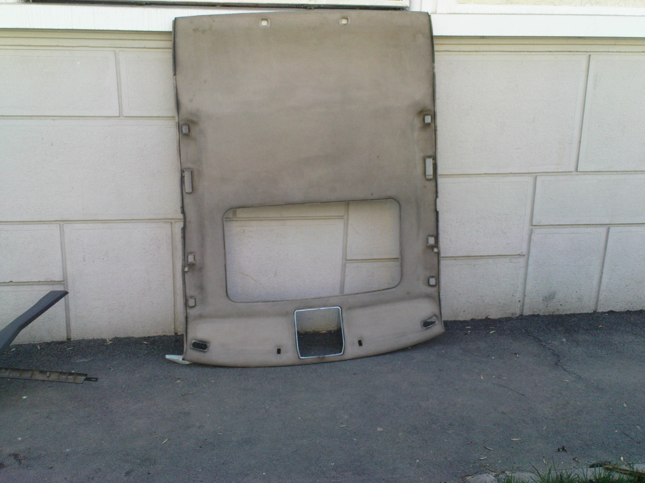

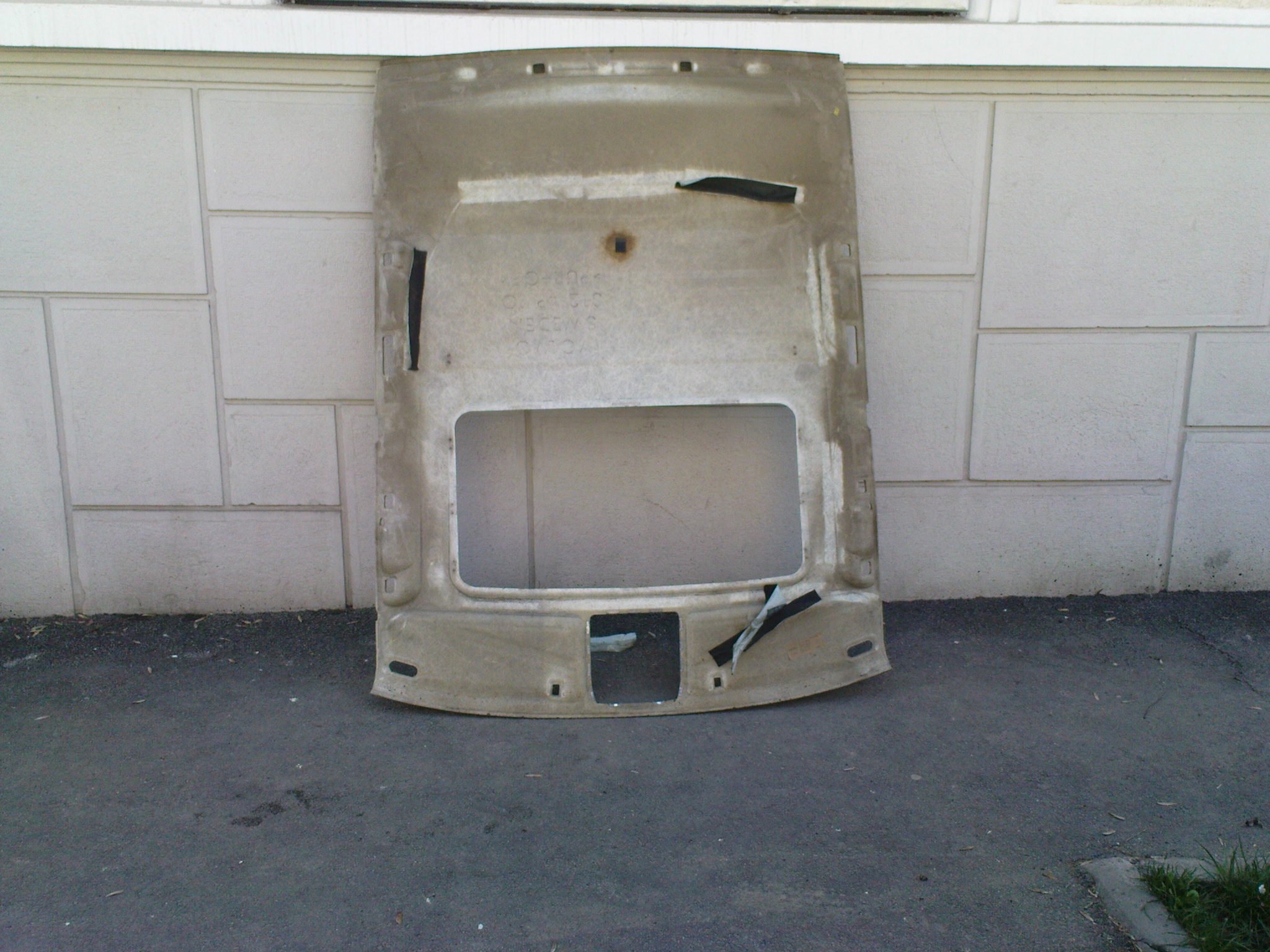

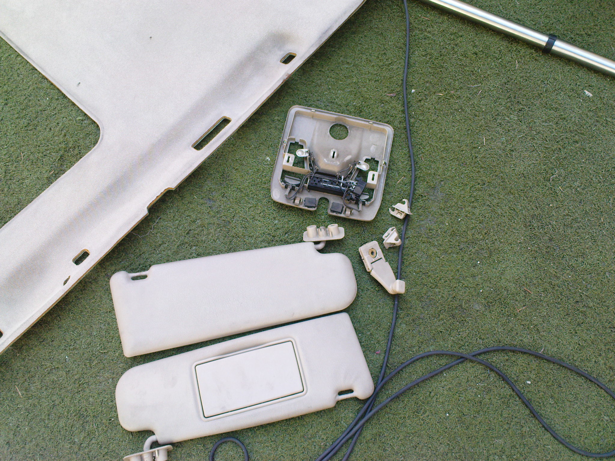

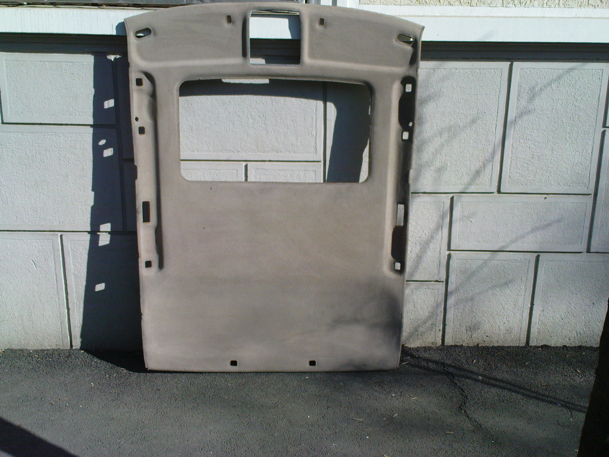

Sambata ne avand ce face , m-am gandit ca ar fi bine sa dau plafonul jos si sa il curat bine , deh cand am cumparat masina l-am mai curatat odata cu spray , dar praful de sub el tot acolo a ramas + ca nu o sa iasa cu spary niciodata asa cum iese cu Vanish pt tesaturi  :D
Operatiunea sta in felul urmator :

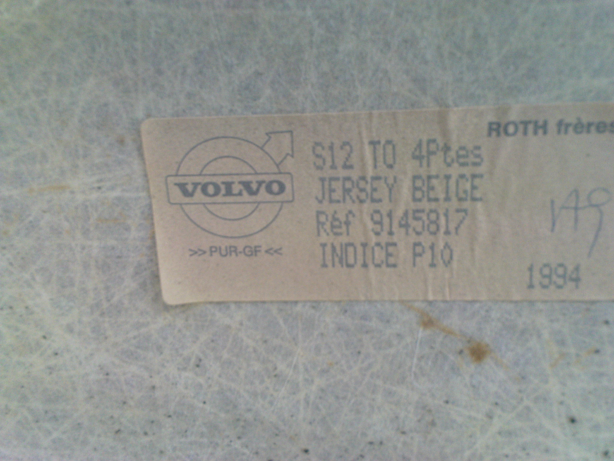

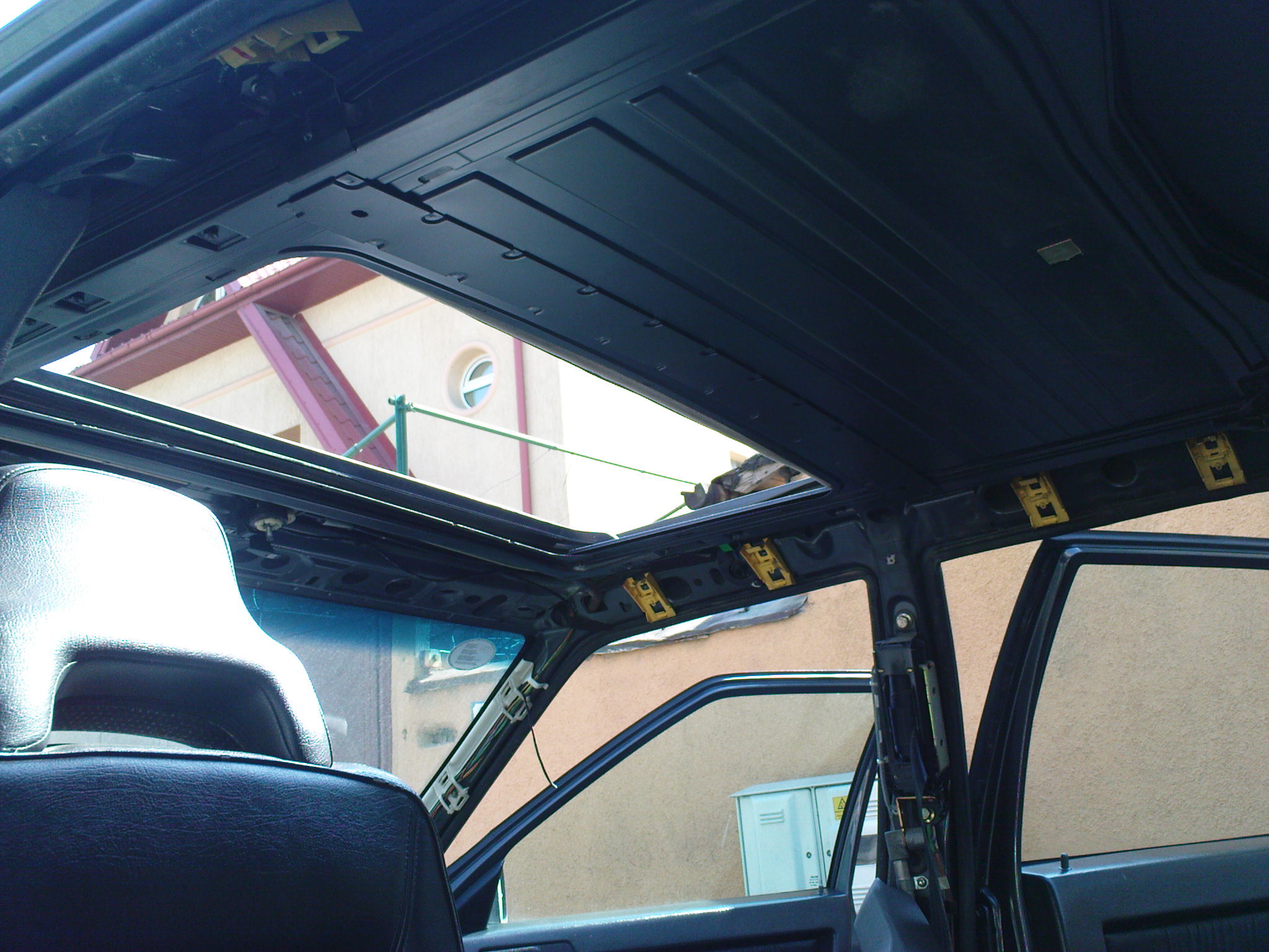

Se ia un cricket cu tubulara de 10 si se dau jos manerele si parasolarele , se ia una bucata torx T10si se da jos plafoniera si manivela de la trapa ( cine are .... ) , se da jos oglinda retrovizoare  torx T25 (parca  ;D) , se dau jos oramentele de pe stalpi ,  se scot clemele de la parasolare  - se rotesc la 180 grade  si clemele pt perdea din spate se rotesc tot la 180 de grade  ( toate 850-urile au clemele astea chiar daca n-au perdea ) , se deschide portbagajul , se lasa jos spatarul de la bancheta , se scoate marginea de la trapa si in momentul acesta plafonul ar trebuii sa iasa fara nicio problema , inainte de a-l da afara prin portbagaj trebuiesc dezlipite cateva benzi de scotch care tin lipite firele pentru plafonierele din spate .

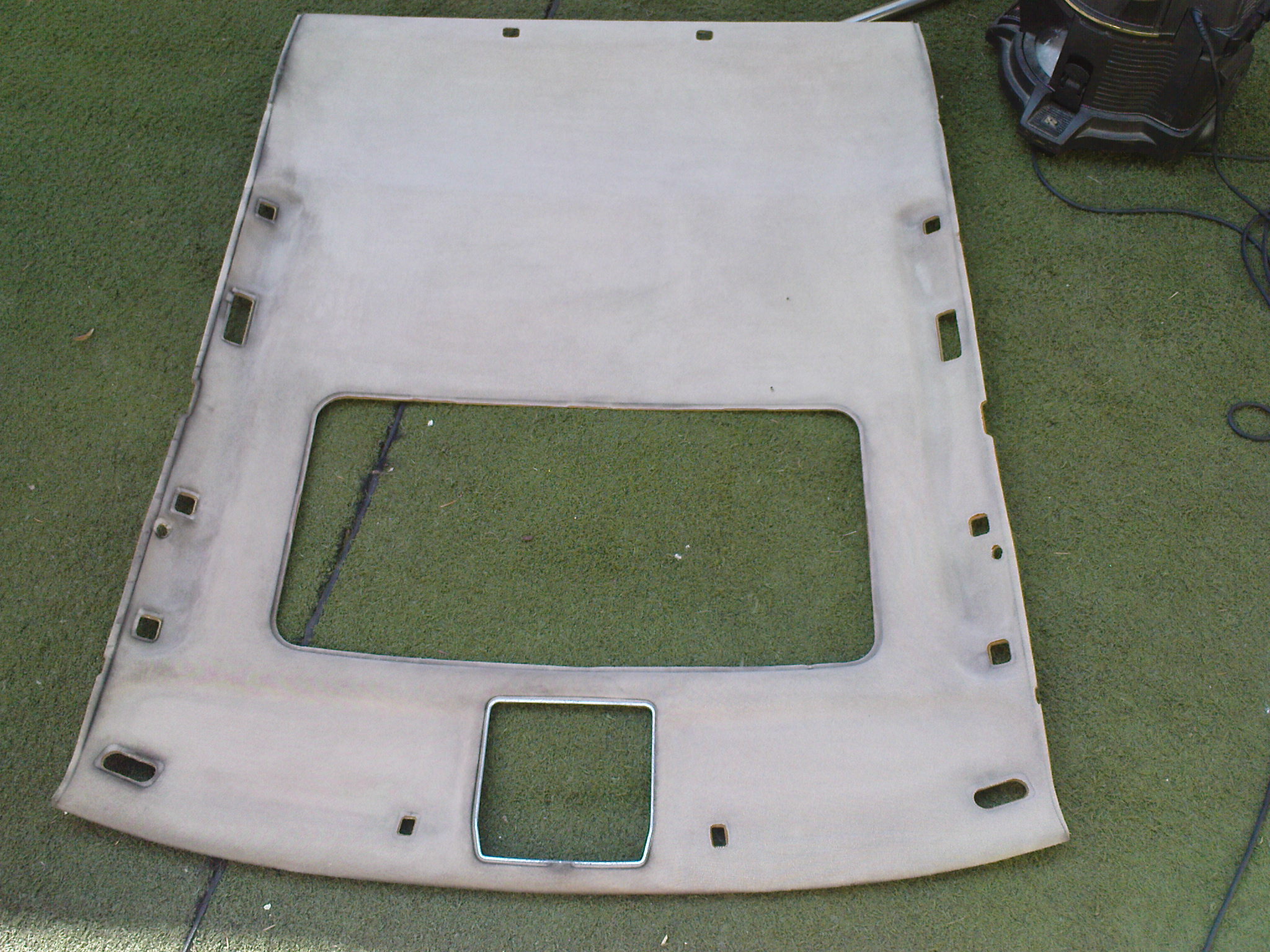

Bun..... acum sa ia una bucata galeata se face 1/2 apa , 1/2 Vanish pentru tesaturi pete bla bla bla , si cu o perie fff fina ( eu am folosit o perie de curatat pantofi ) se freaca plafonul , dar fara multa apa , bun dupa ce se freaca bine o portiunea se ia aspiratorul si se aspira apa si murdaria din plafon , ma rog si tot asa pana iese ca nou . Pe urma se lasa 1h 2 la uscat si se monteaza pe masina .
A contribuit si pisica la operatiune  :D ? Pare proaspat curatata  :D :D

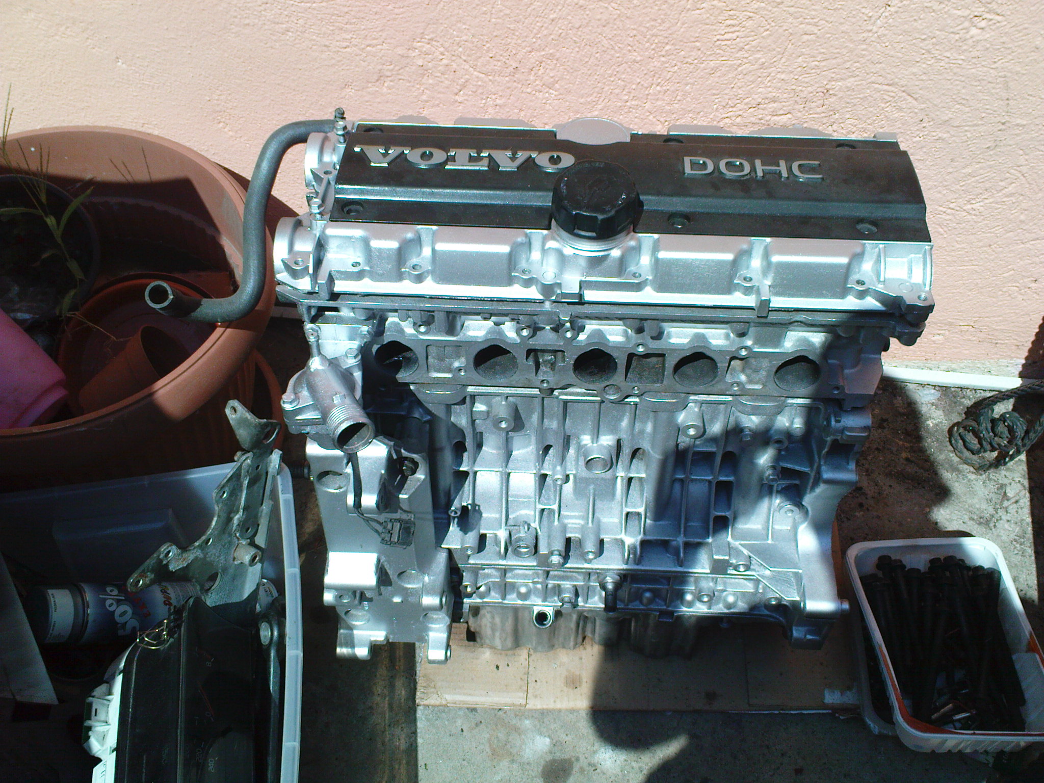

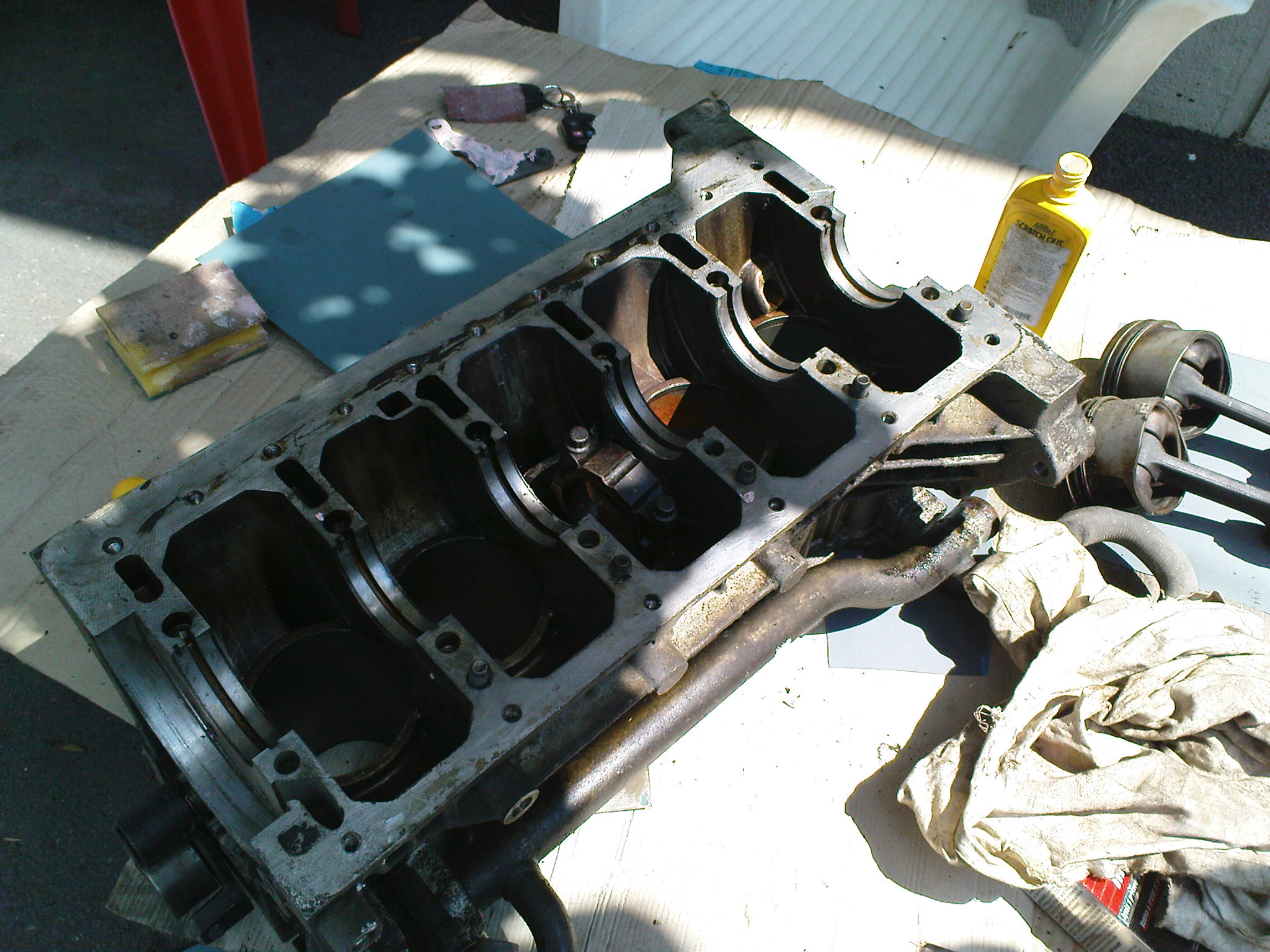

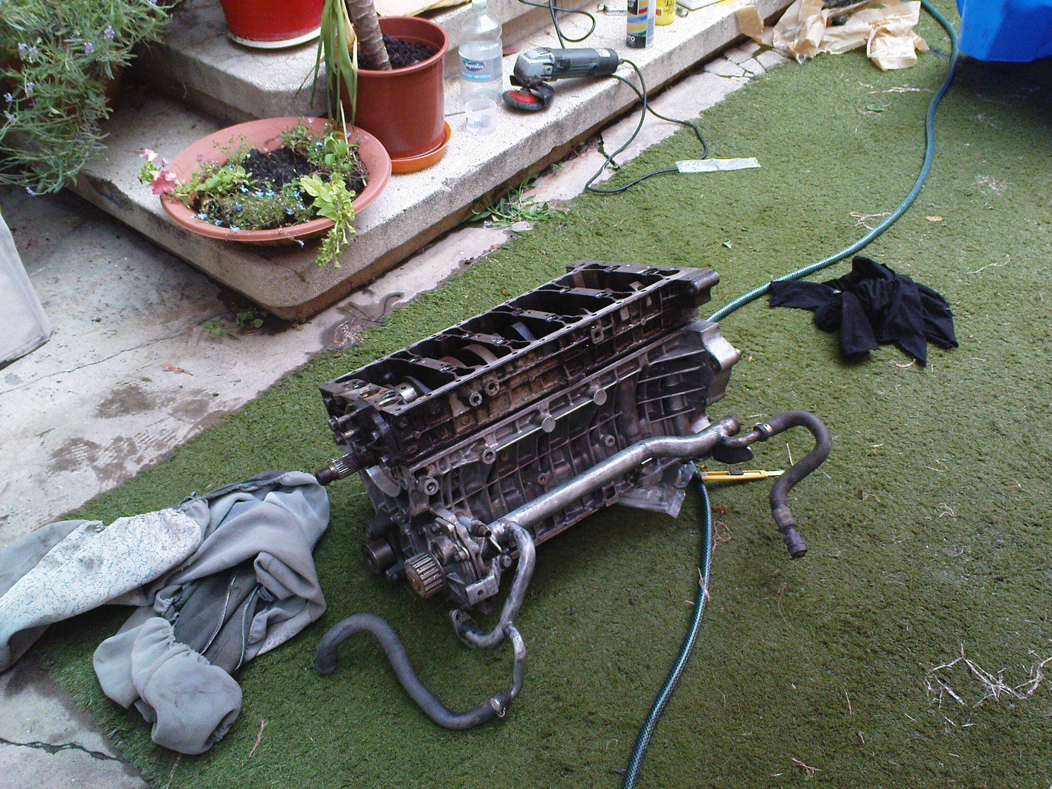

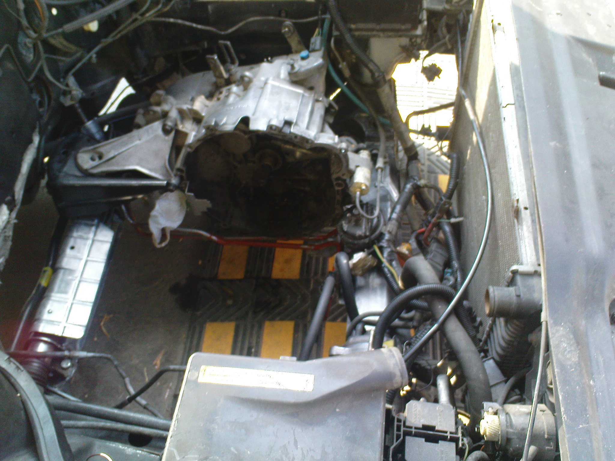

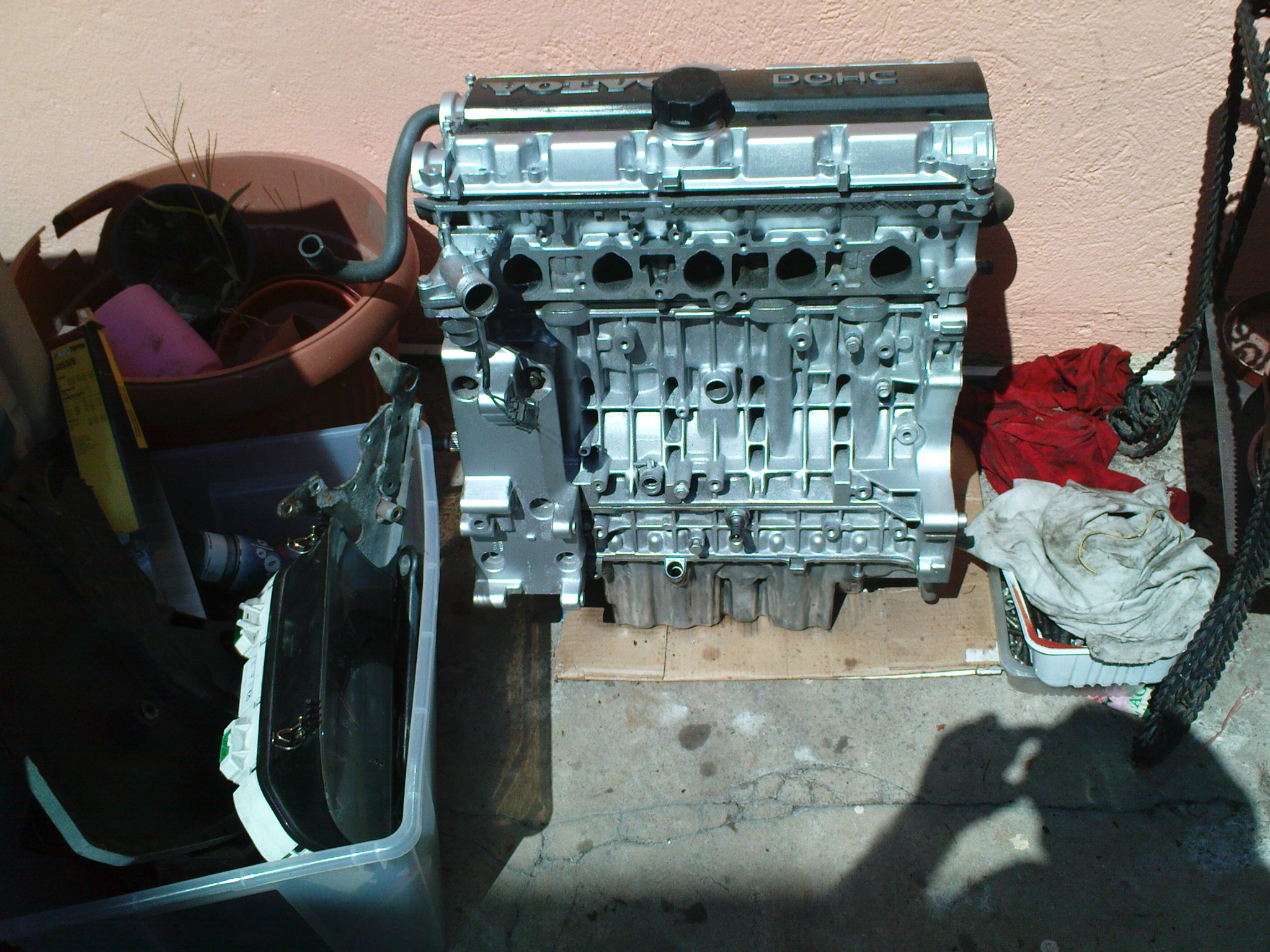

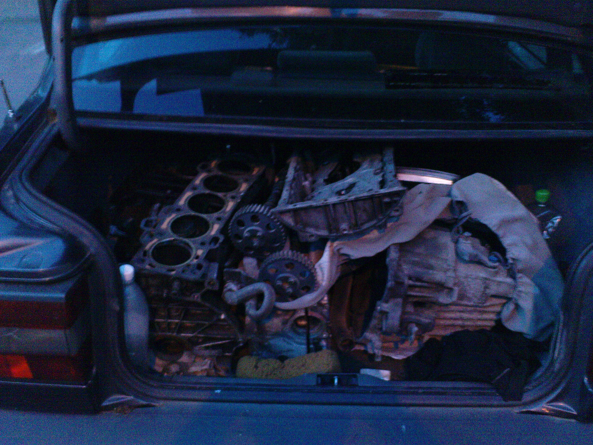

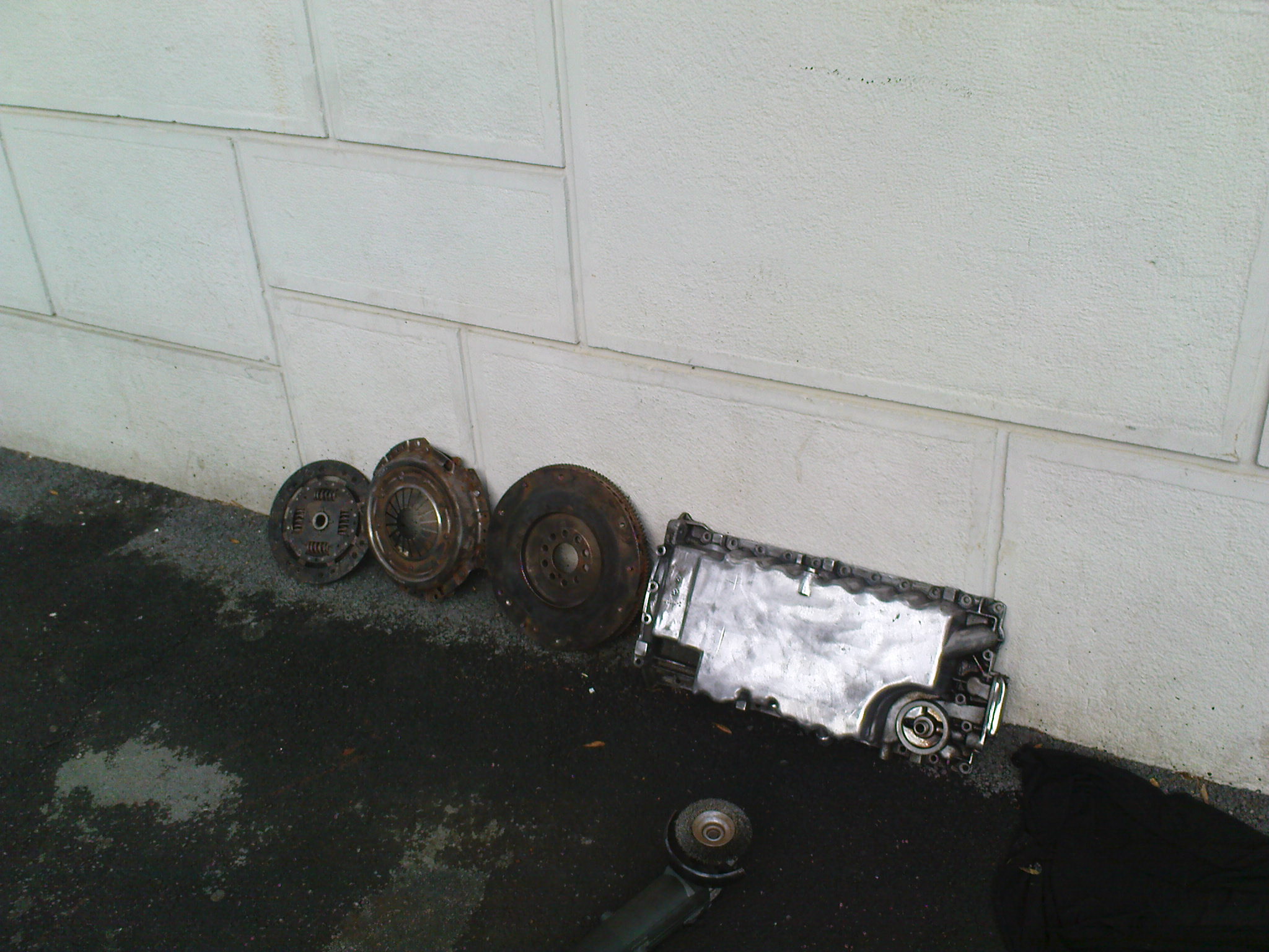

A venit timpul sa ma apuc de motor , asa ca ieri am fost impreuna cu Alex de l-am adus de la garaj acasa , unde am mai mult timp  sa-l bijutiresc .

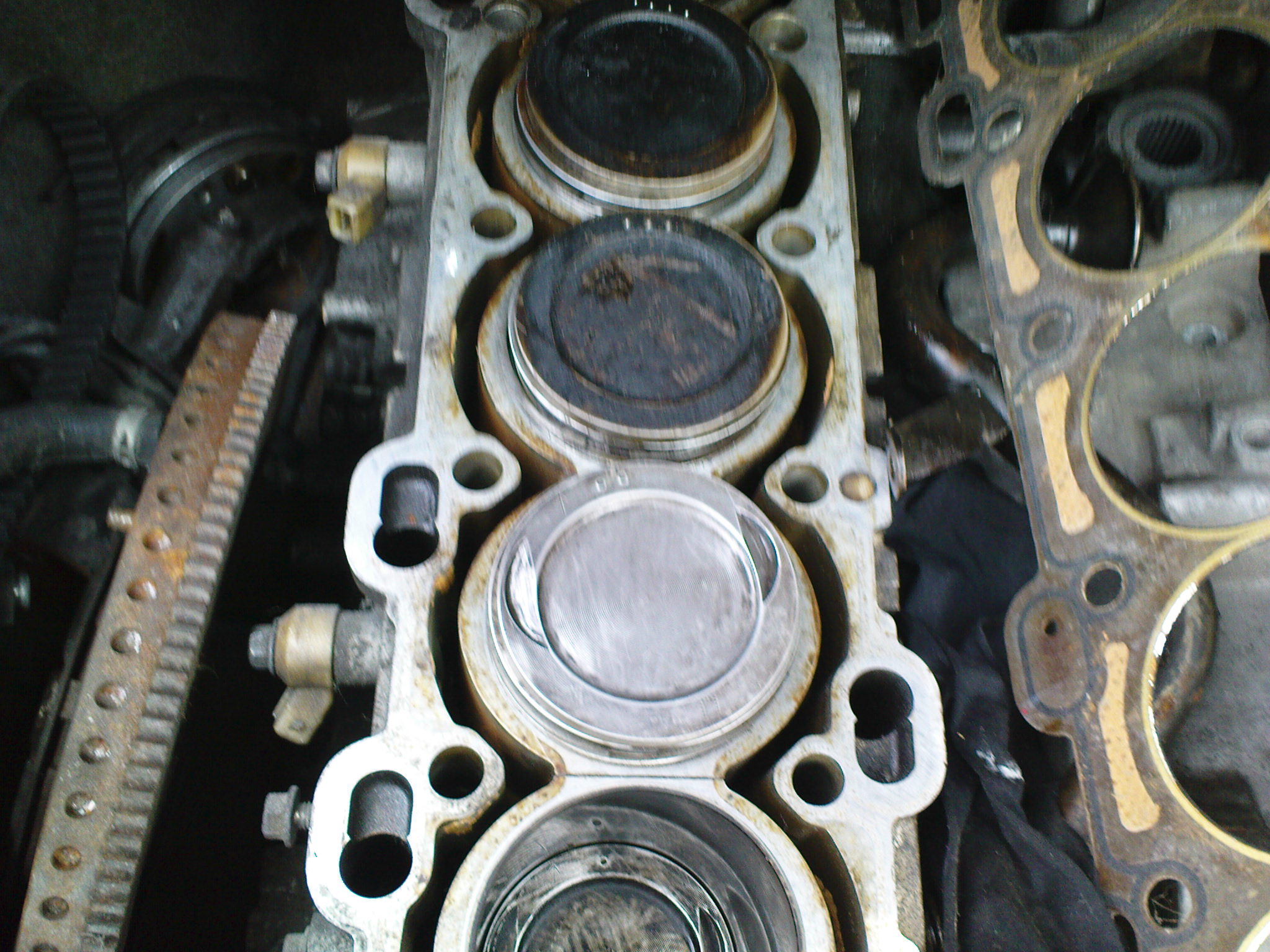

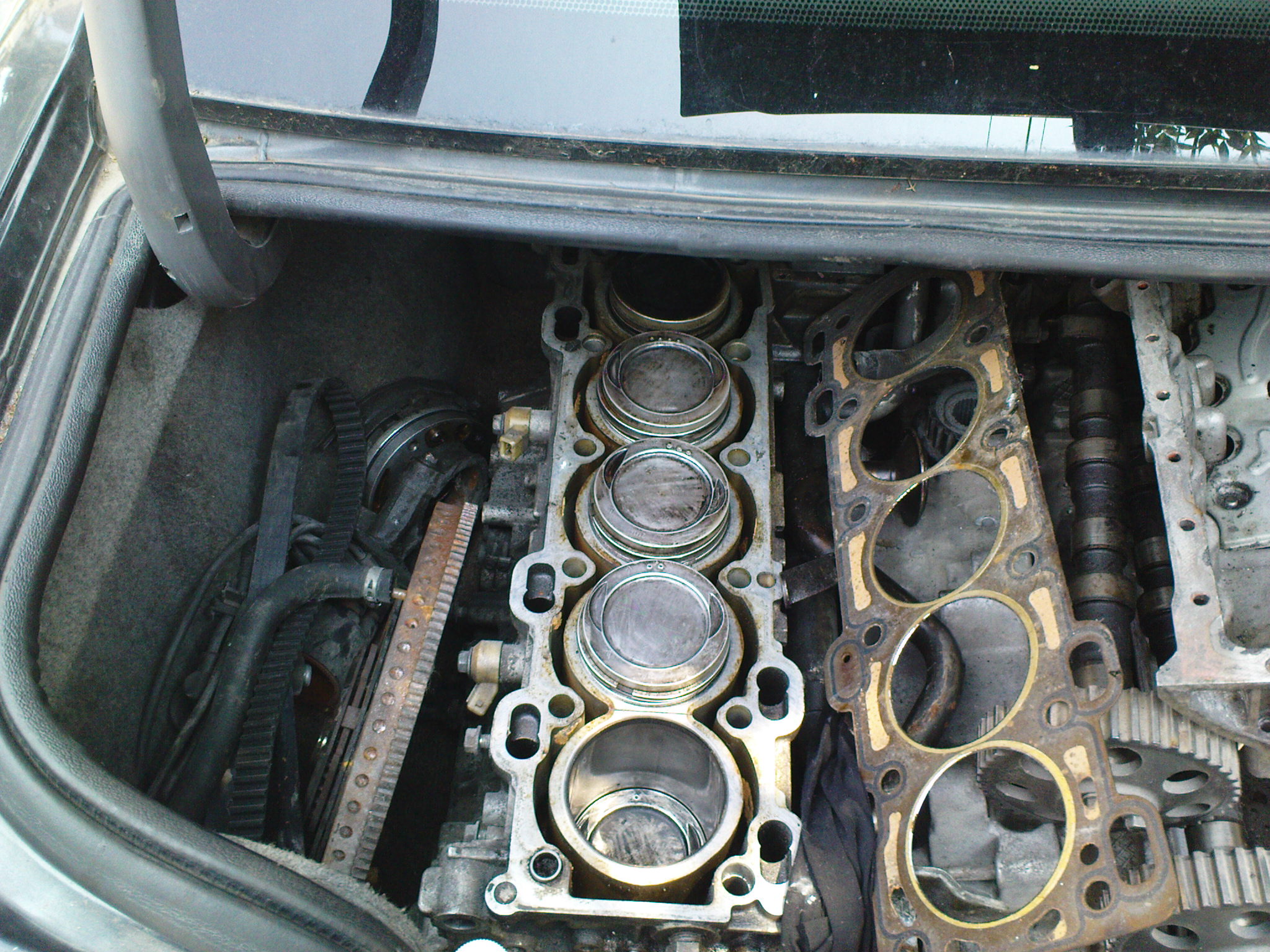

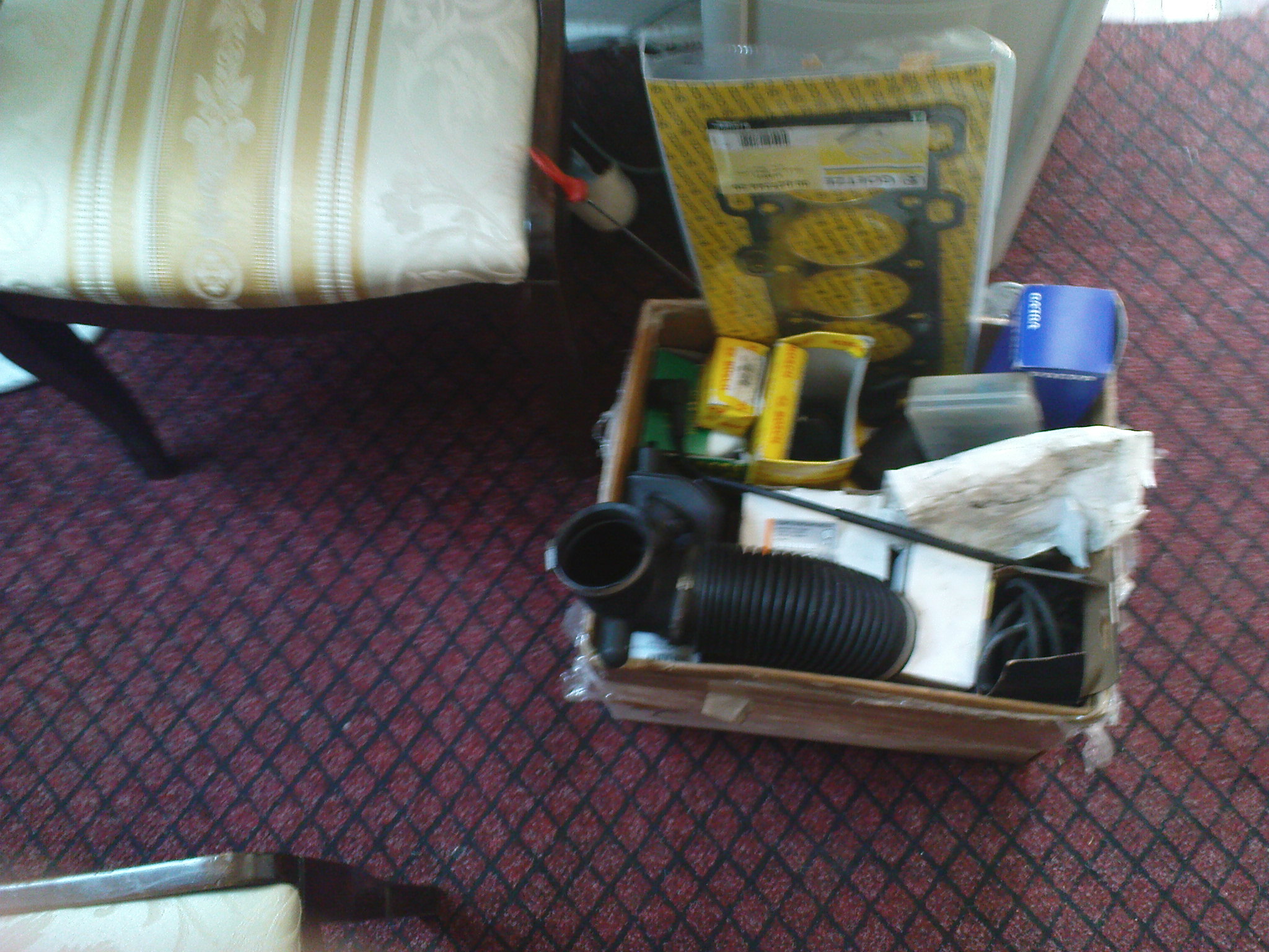

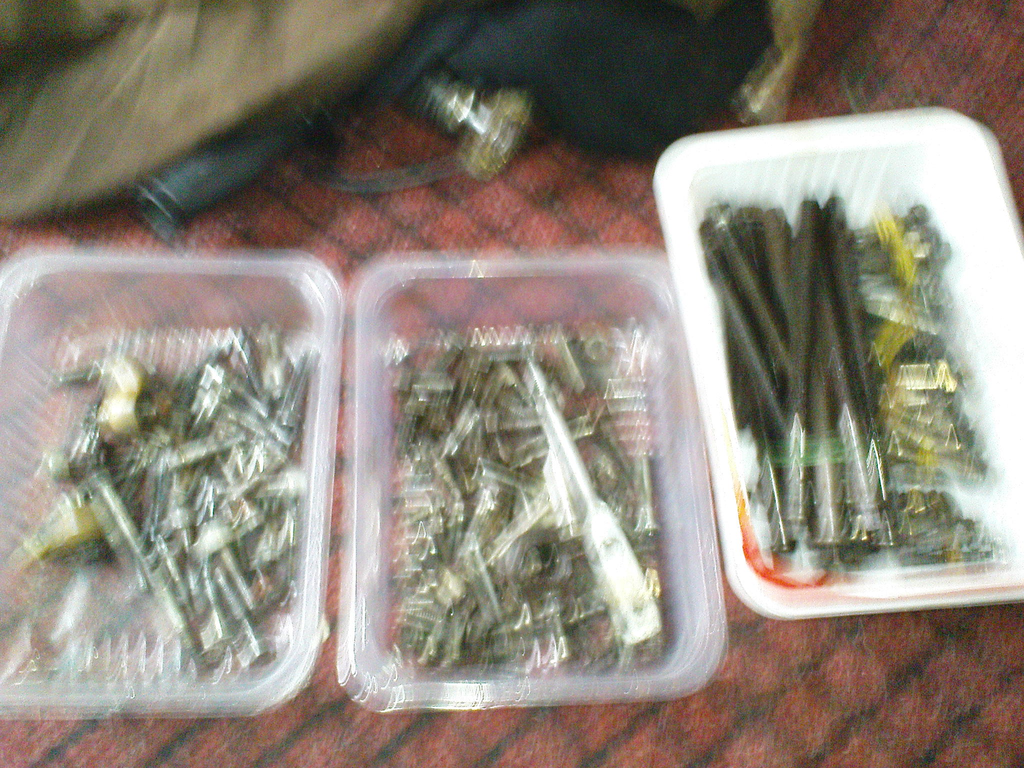

Asa ca m-am apucat chiar de ieri  :D , am curatat cilindrii  si suruburile ( 1 sticla de 1.5 L si una de 2 ambele fara partea tuguiata pline cu suruburi  ;D  deci o sa am de insurubat  :D )
Am incercat pe cat posibil sa mai refolosesc si din piesele vechi , in momentul de fata ma costa cam 1000 de lei  :yahoo:
Cuzineti de palier  Oem , segmenti Goetze , curea distributie Continental , cuzineti biela inca nu m-am hotarat , garnitura de chiuloasa Goetze sau Scan Tech si cam astea ar fi .

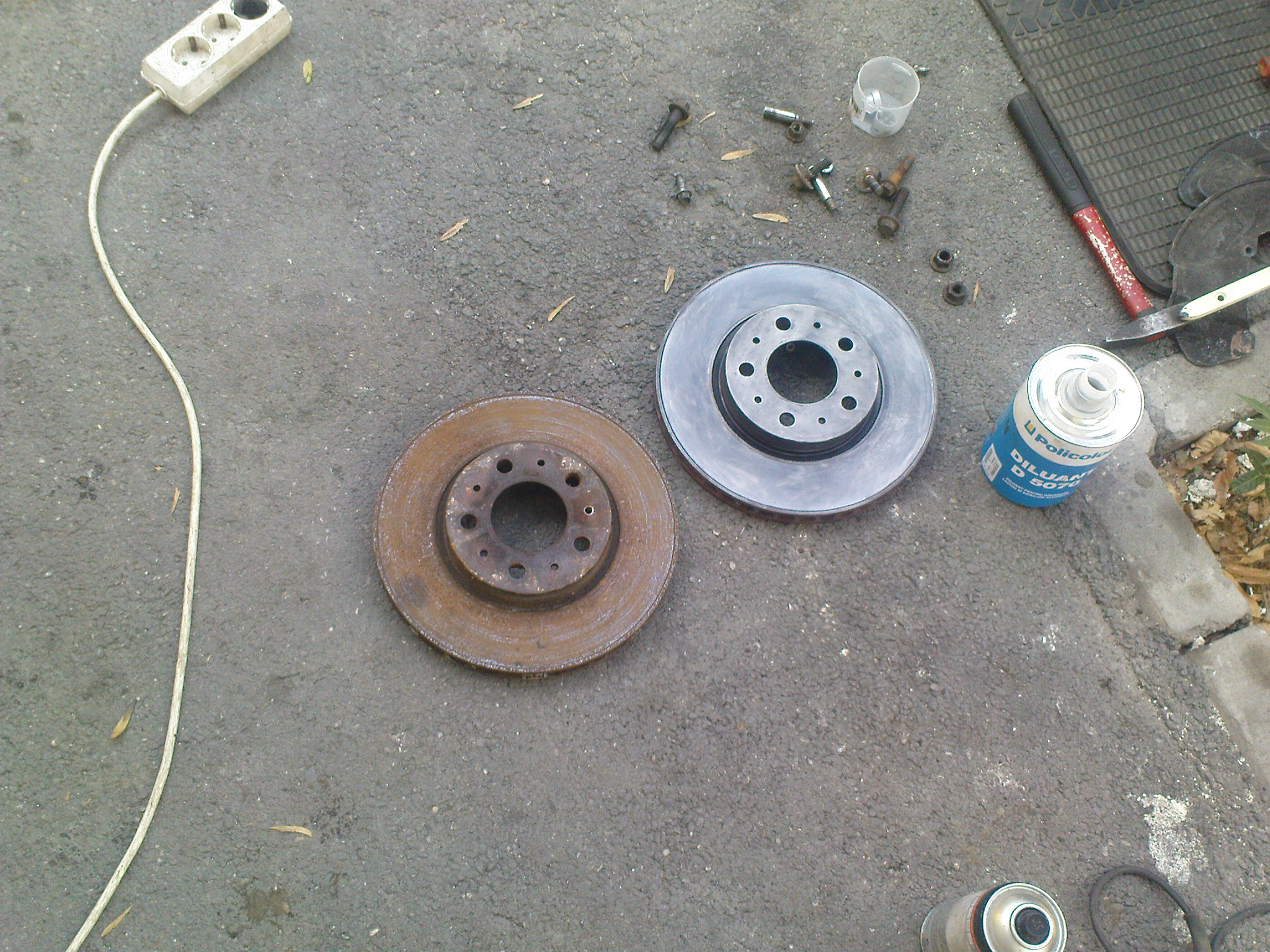

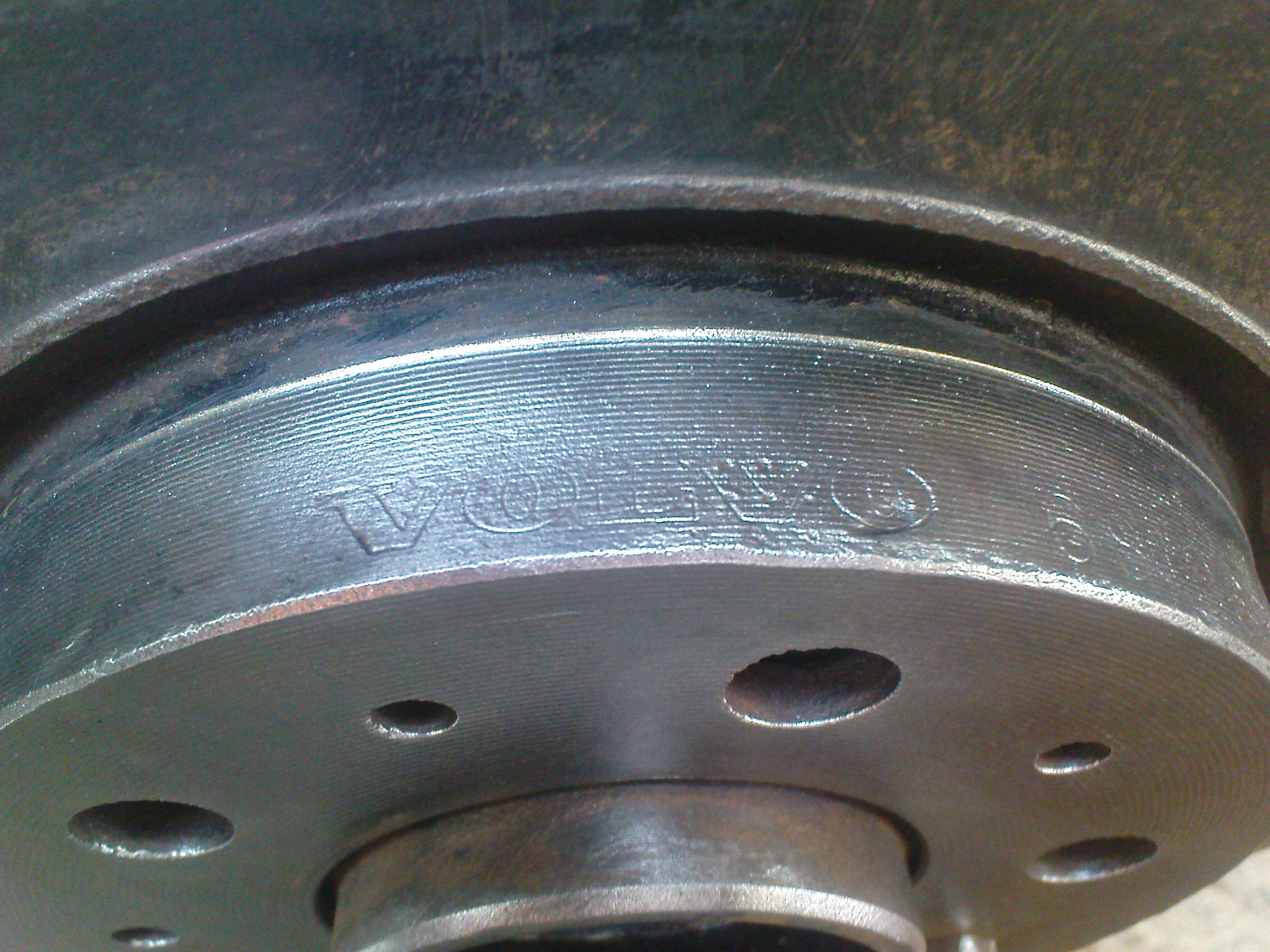

Aproape am terminat de curatat piesele .

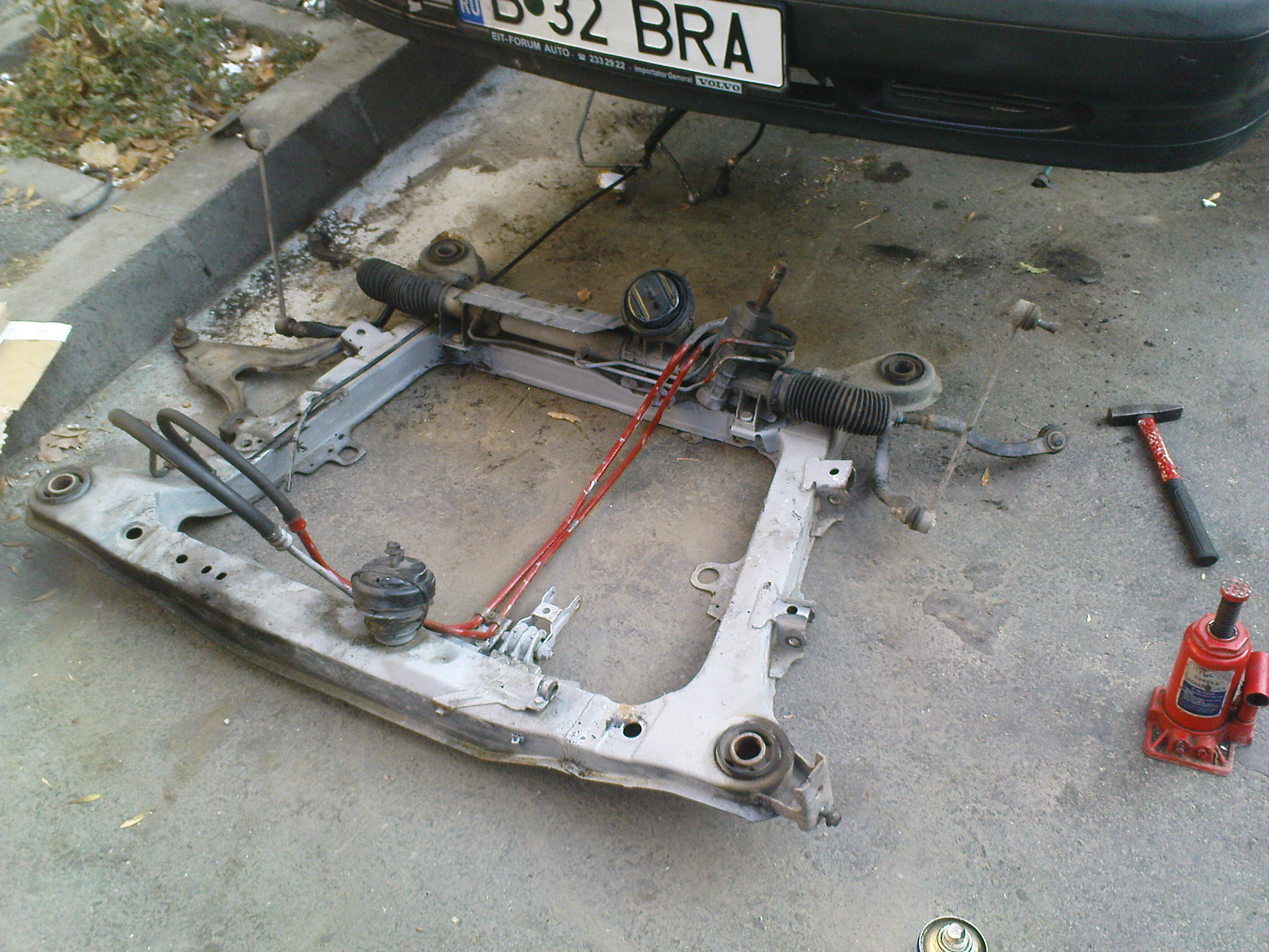

Bun , deci continuam cu refacerea masinii .

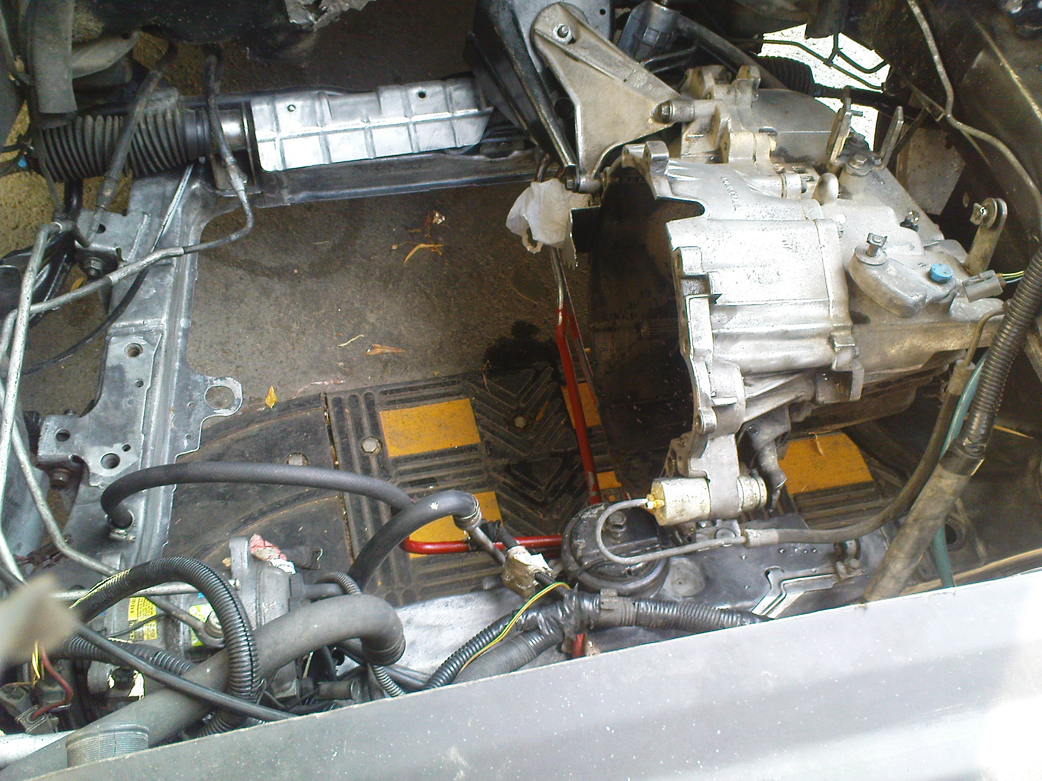

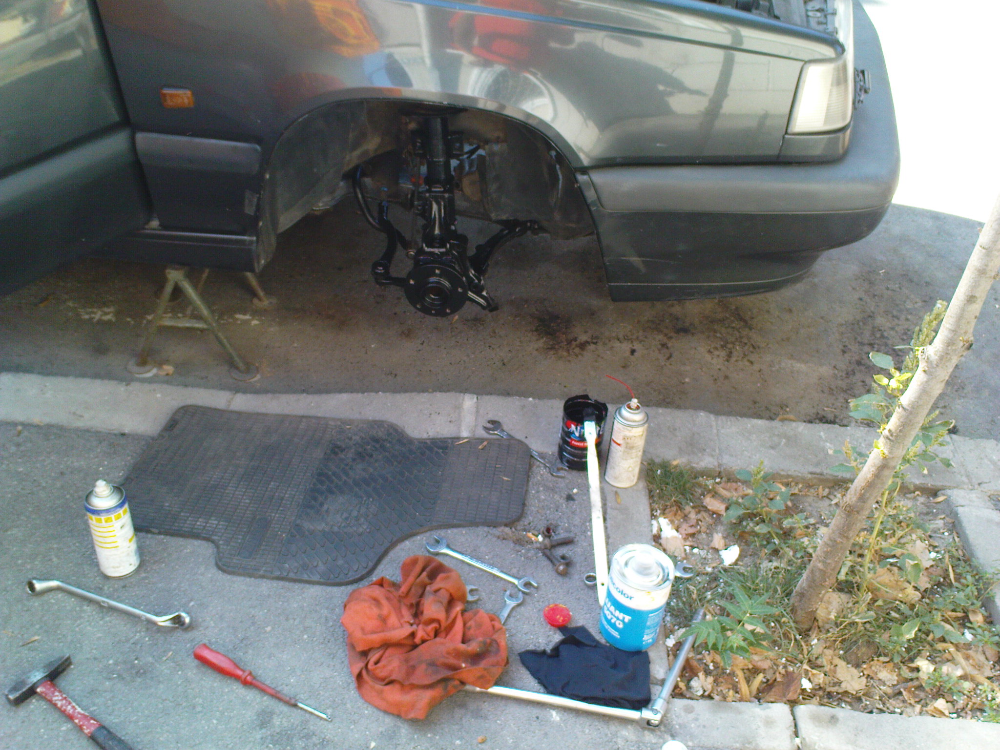

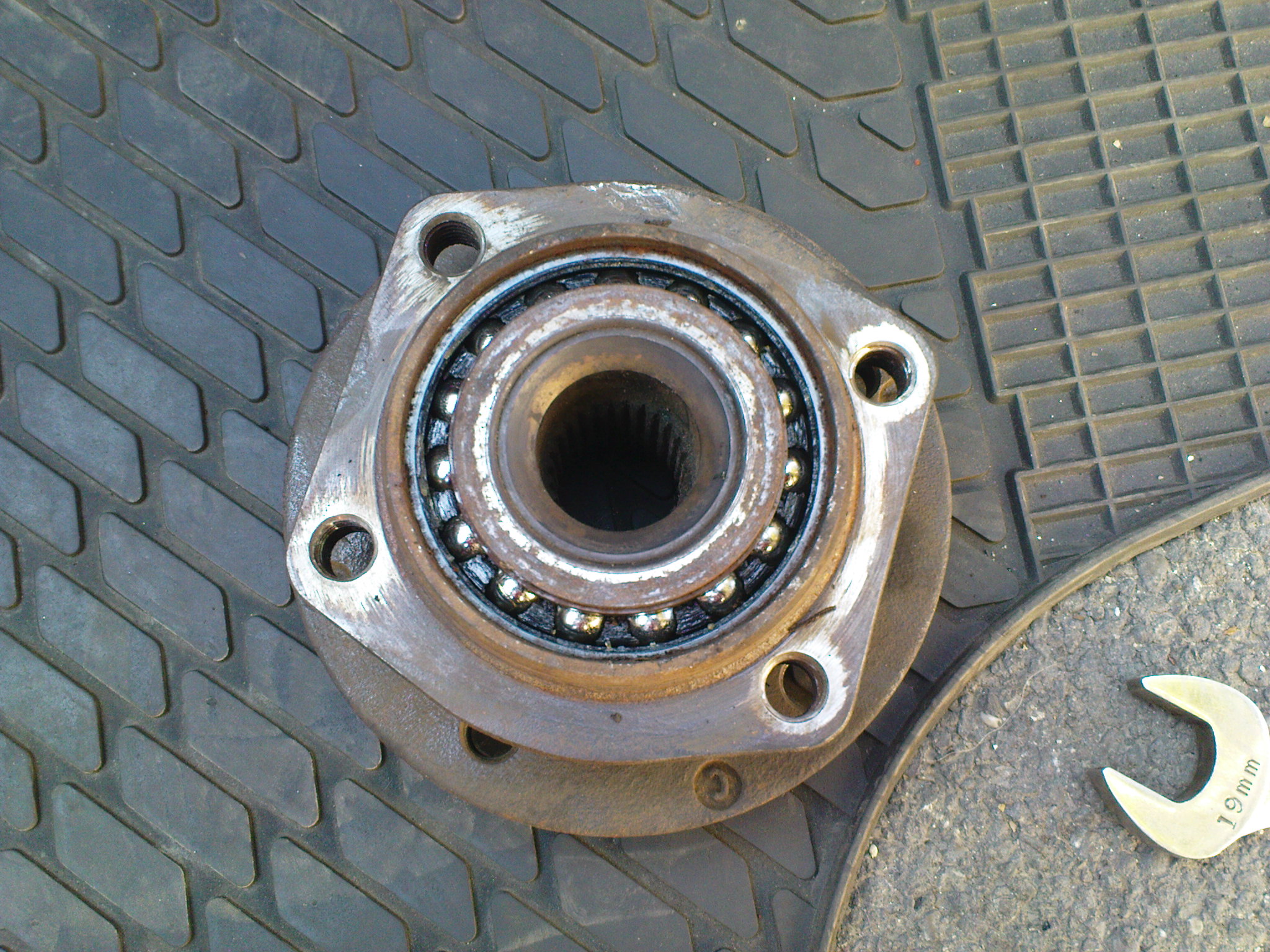

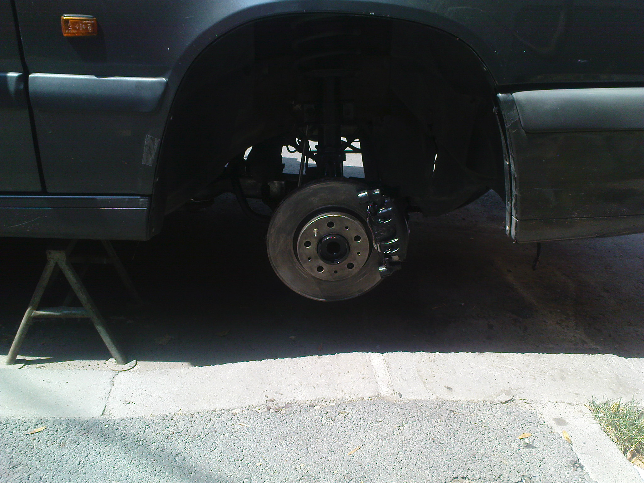

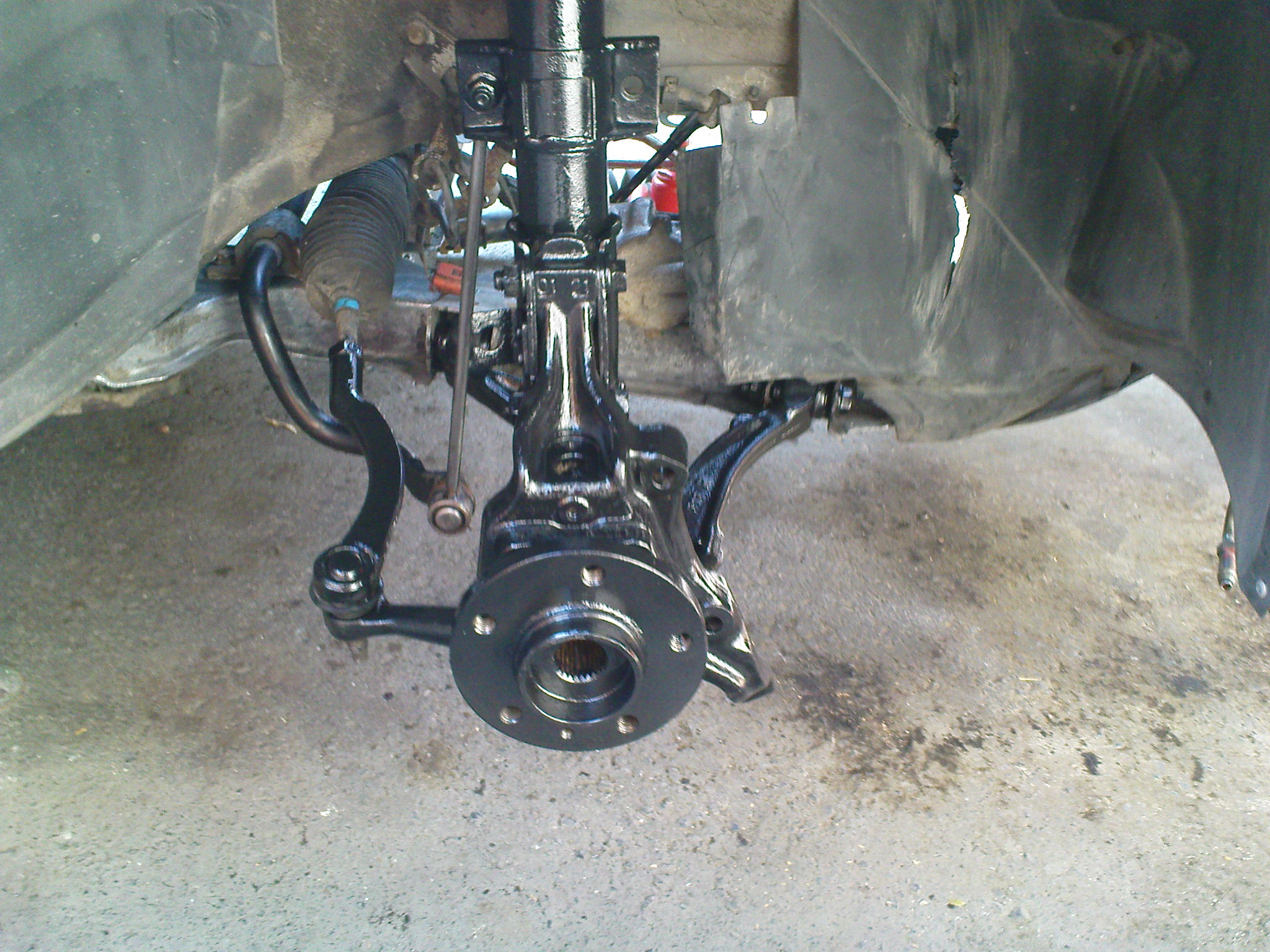

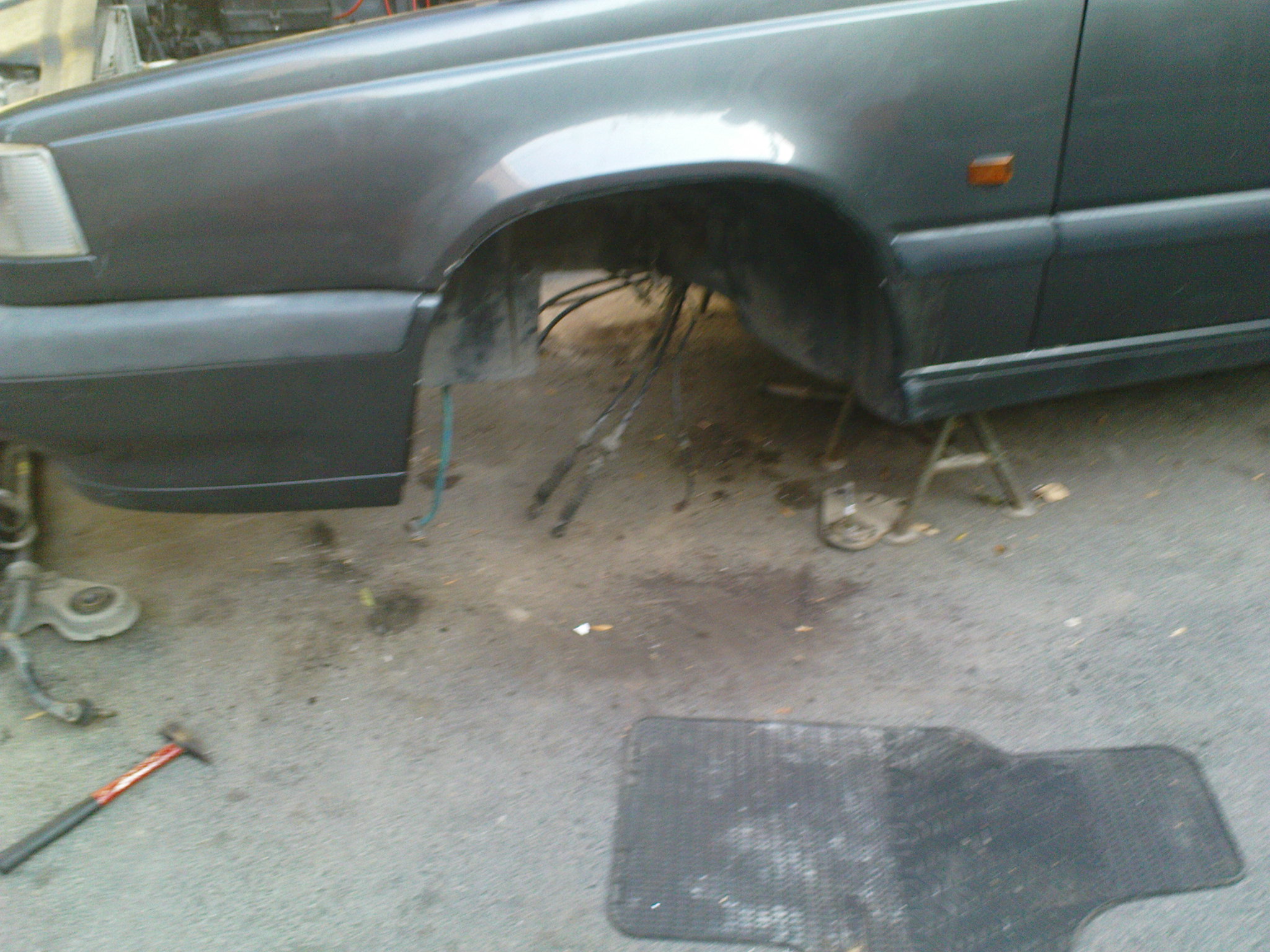

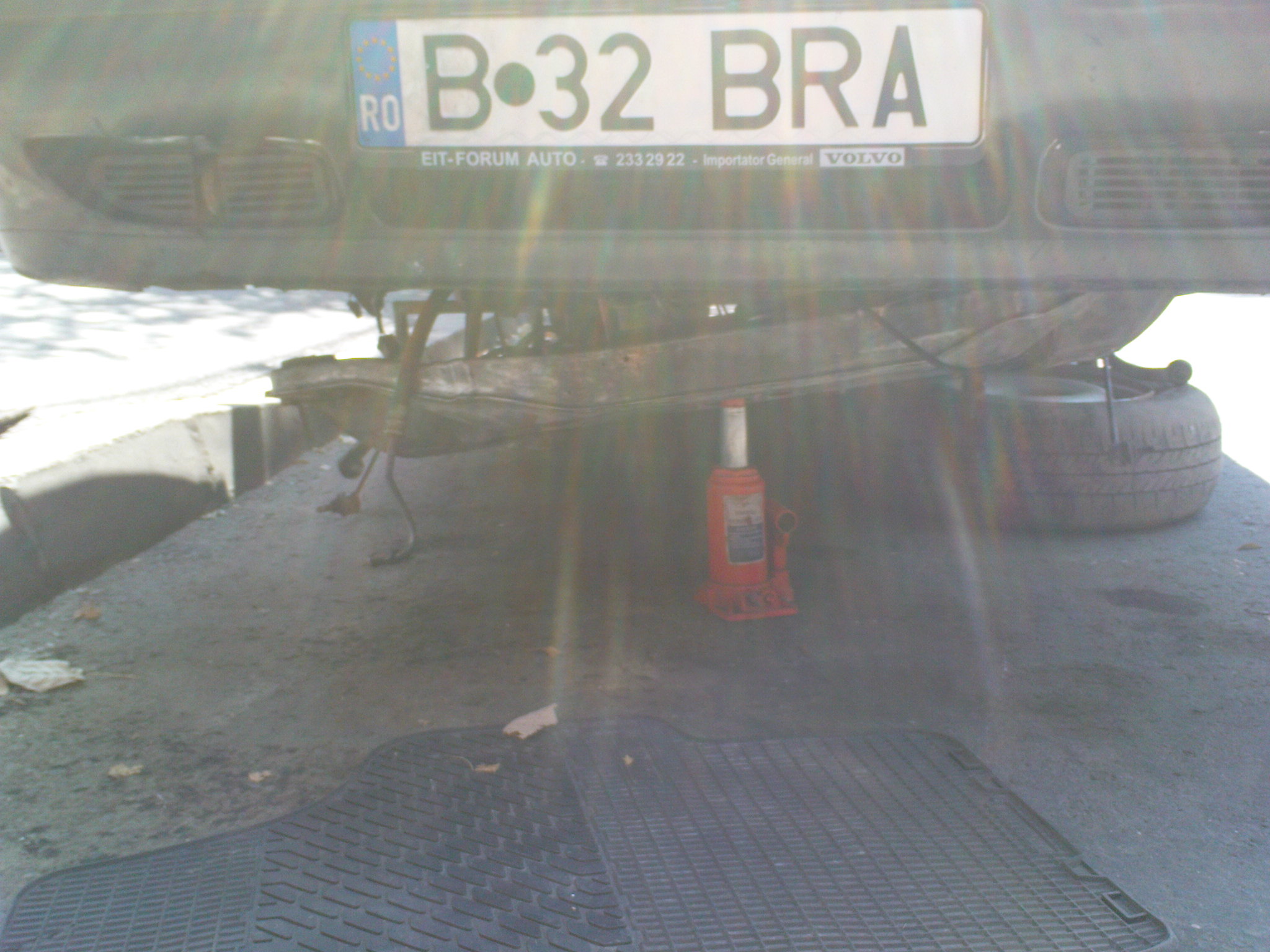

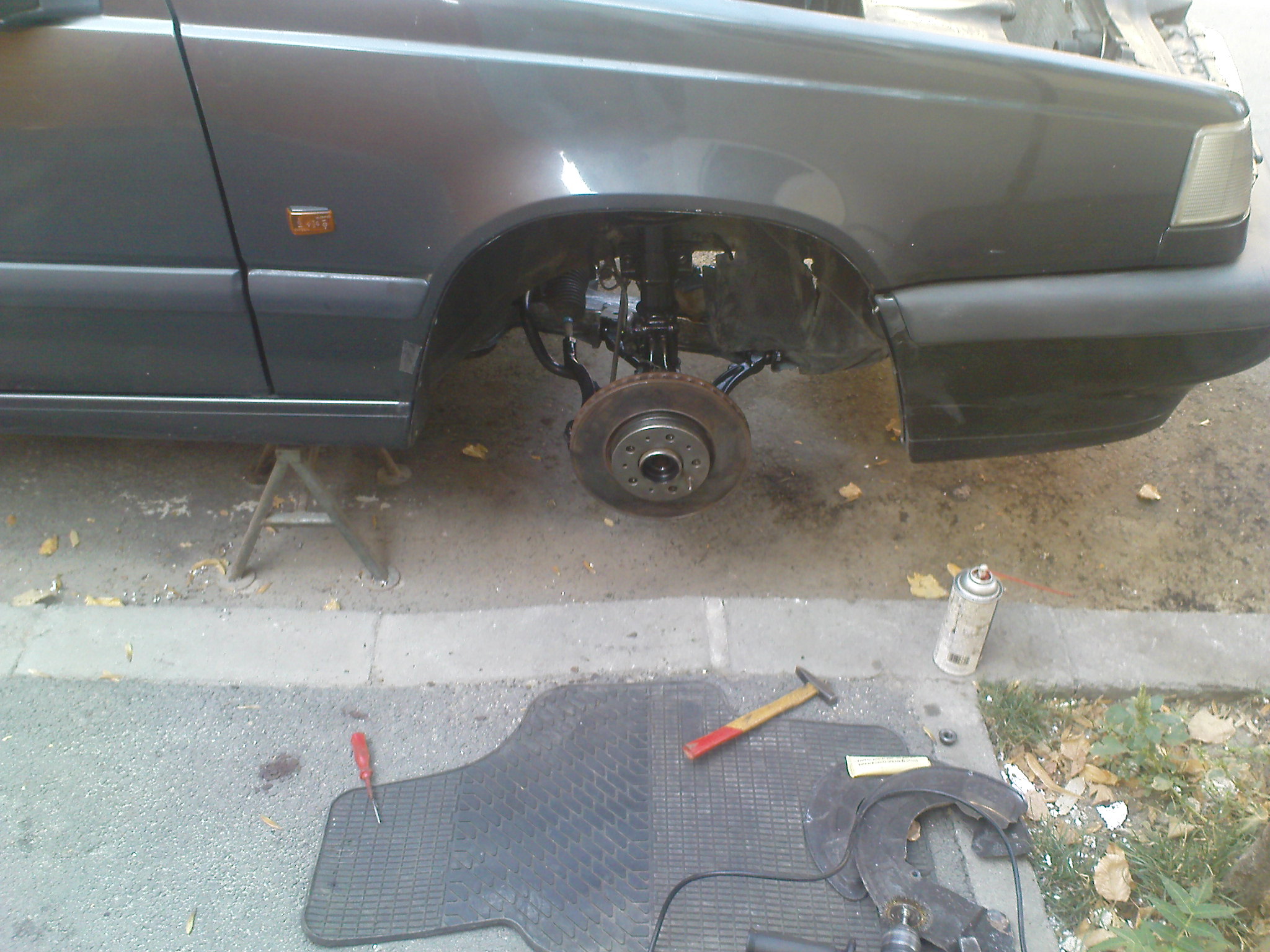

Motorul a fost curatat si vopsit , iar ieri m am apucat de curatat , reparat si ce o mai fi de facut la puntea fata , ma rog totul a pornit de la un mic joc axial la fuzete  :D care s a rezolvat presand-ui  :D deh daca  am mers cu ea  fara planetare  vre o 300 de m . ( tractata  :D
Peste 1 luna vreau sa o bag la vopsit si sa o fac verde inchis .

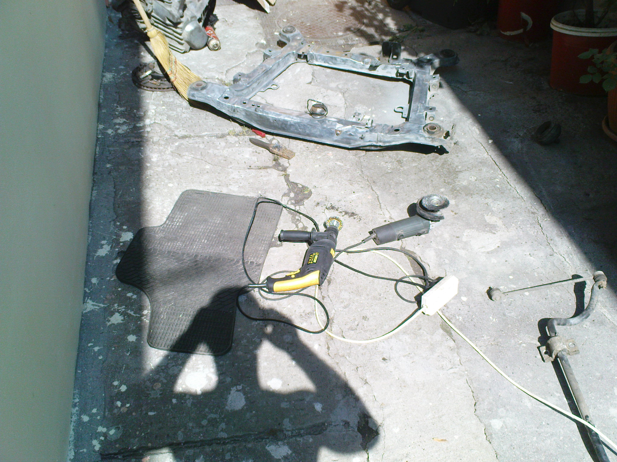

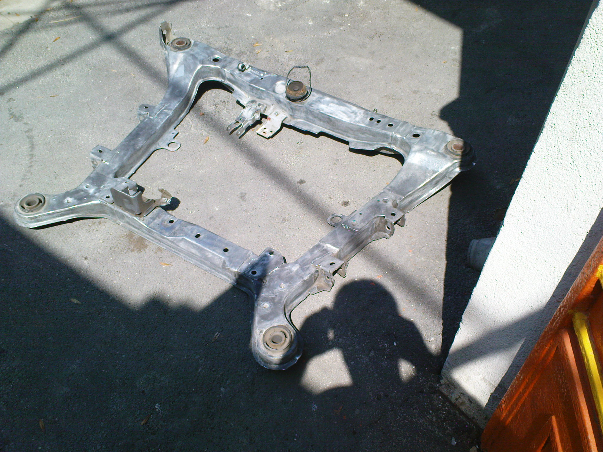

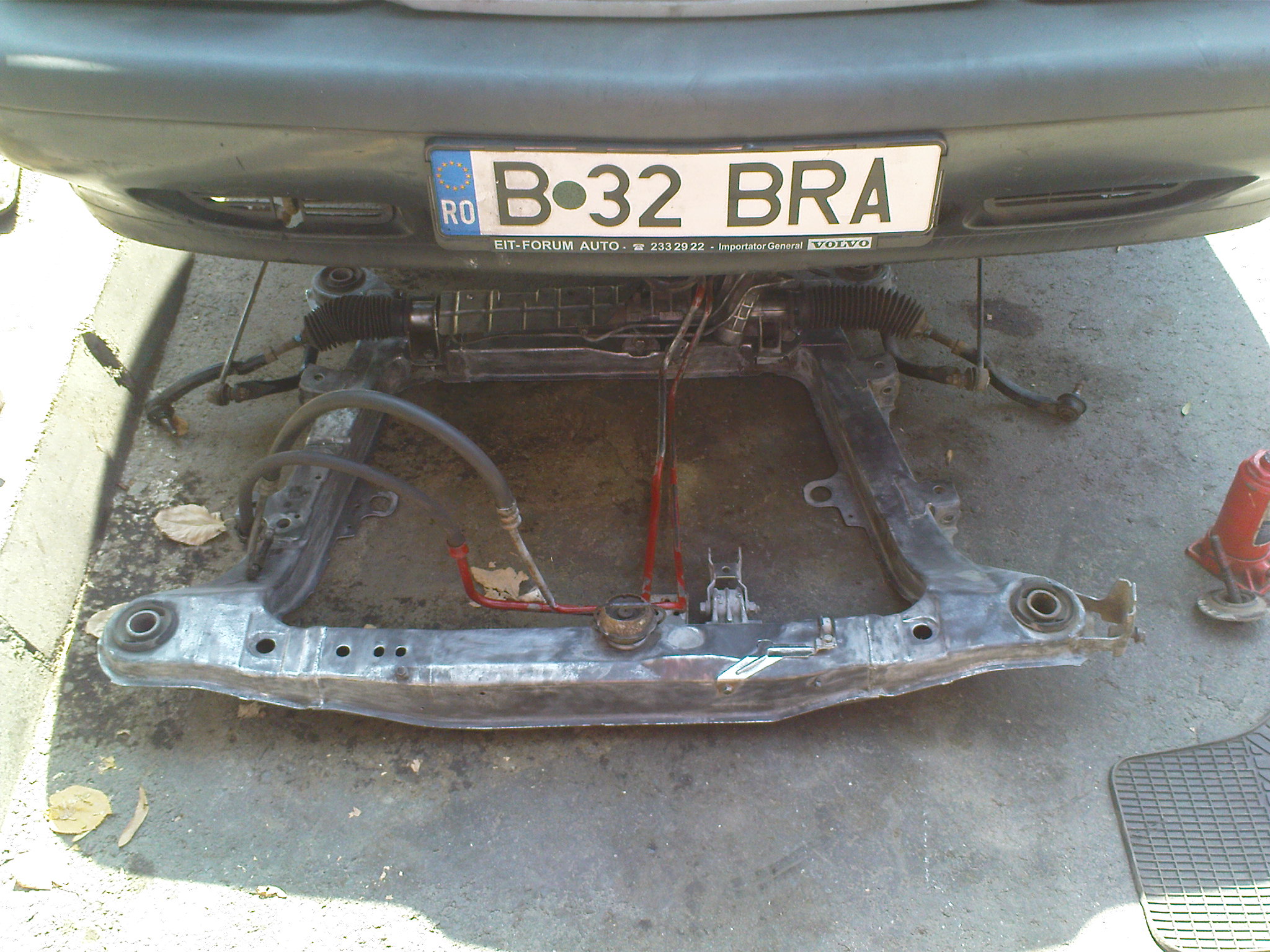

Cu ce ai curatat cadrul din poza 633? In poza aia e adus la culoarea metalului sau e vopsit?
Nu este vopsit ! si l-am curatat cu flex cu perie de sarma si bormasina cu perie de sarma .

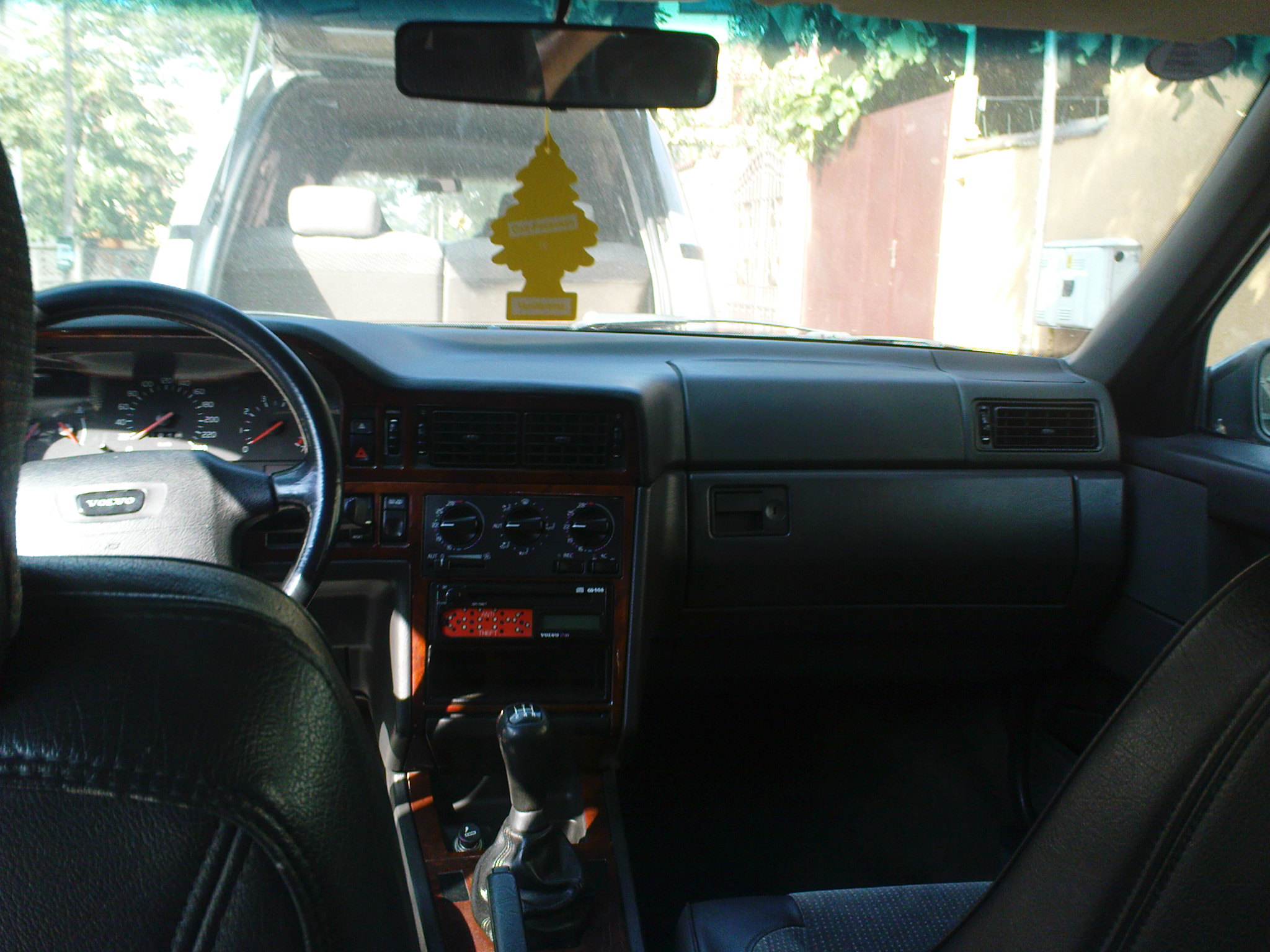

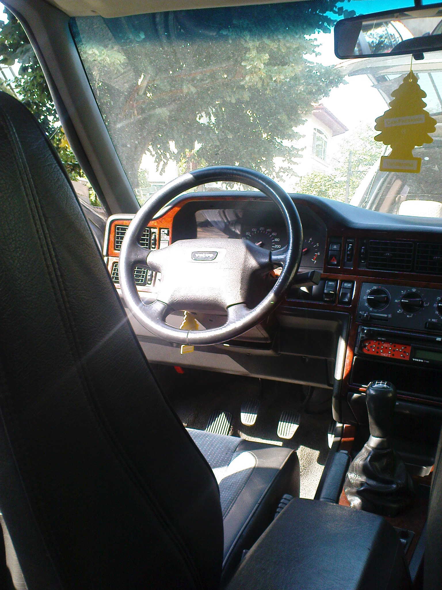

Bordul, din ce an ii?
Bordul este de pe un 850 Break din 1996 .

Heheee mai e putin pana plecam la drum . Astazi am vbit cu unchi-miu si mi a zis ca este gata chiulasa :D Si tot azi am pus cutia de viteze pe masina , maine poate ii pun planetarele :D
