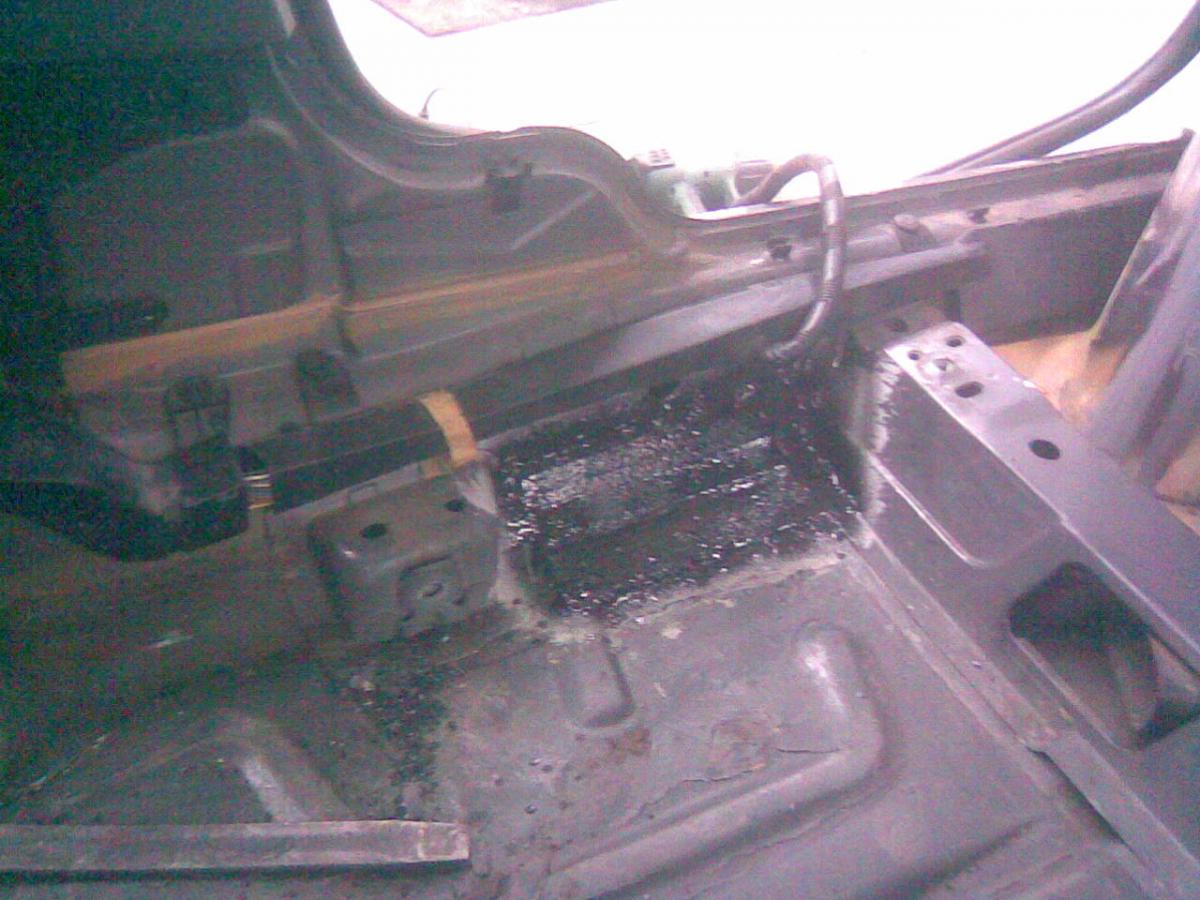

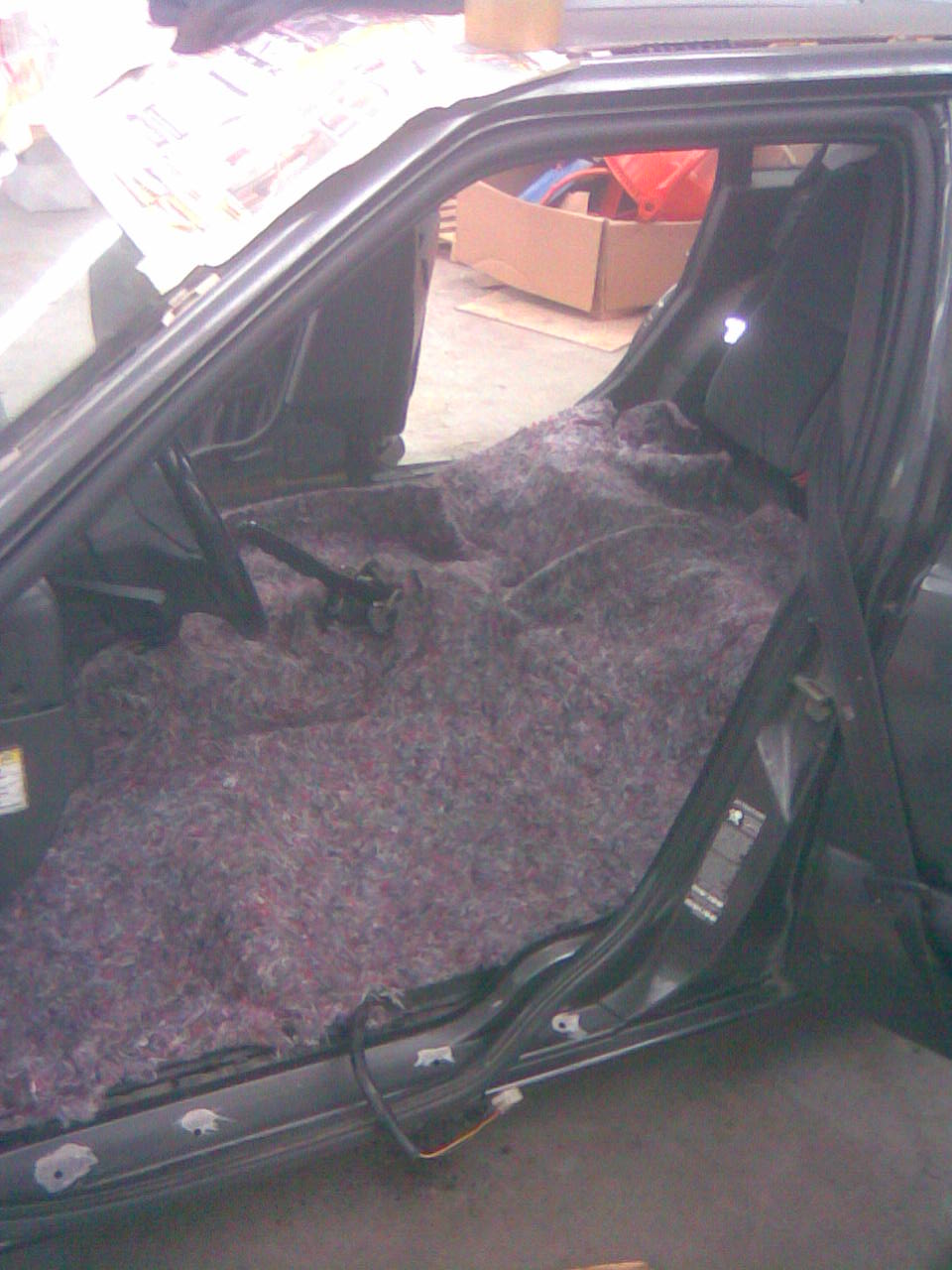

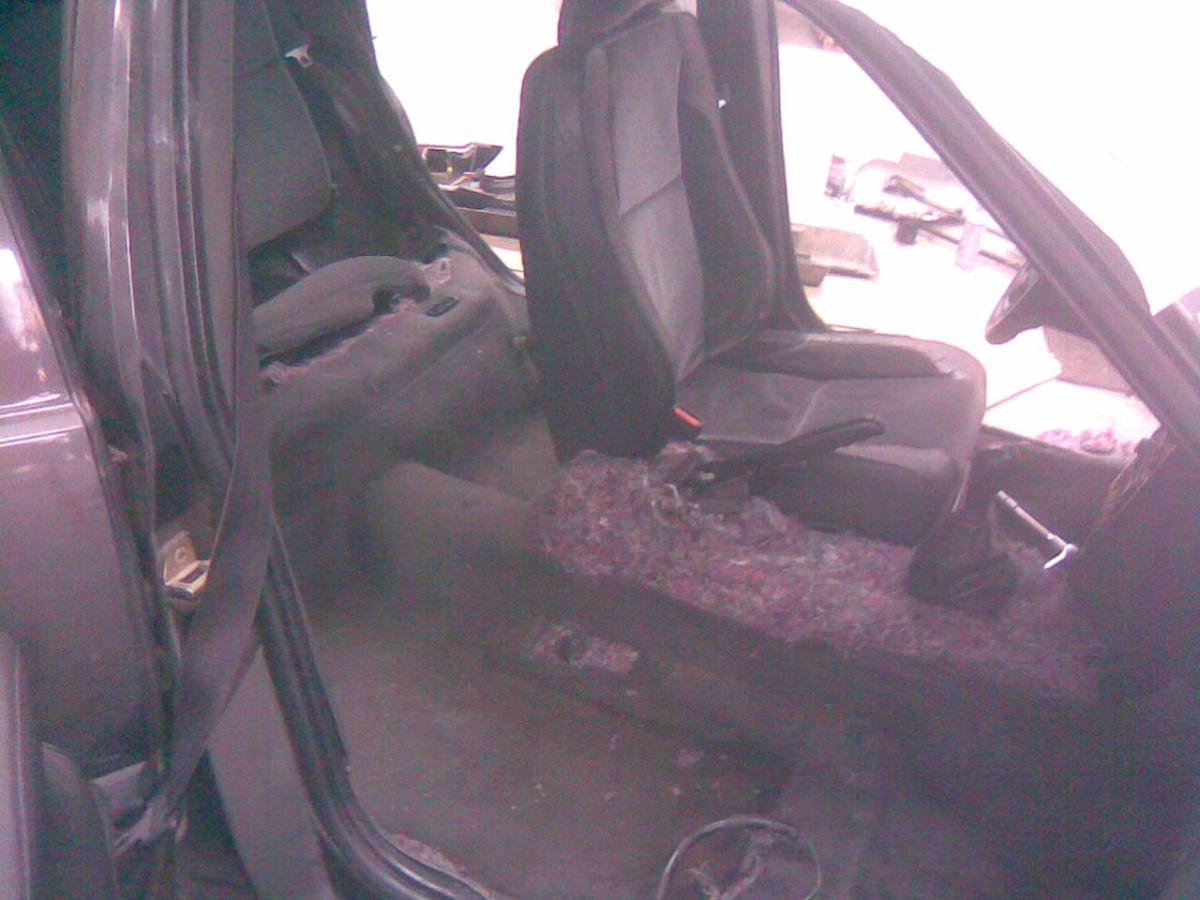

Momentan masina este la capitolul vopsit , astazi am fost convins de Zack si Capi sa o vopsesc in totalitate ( vroiam sa-i fac doar botul si usa de la sofer ) . Daca tot m-am apucat sa o vopsesc i-ar refacut suportul de cric de pe partea stanga ( intarit cu tabla de 2 ) si i-am adaugat la interior un strat de fonomin (pasla) pentru insonorizare .

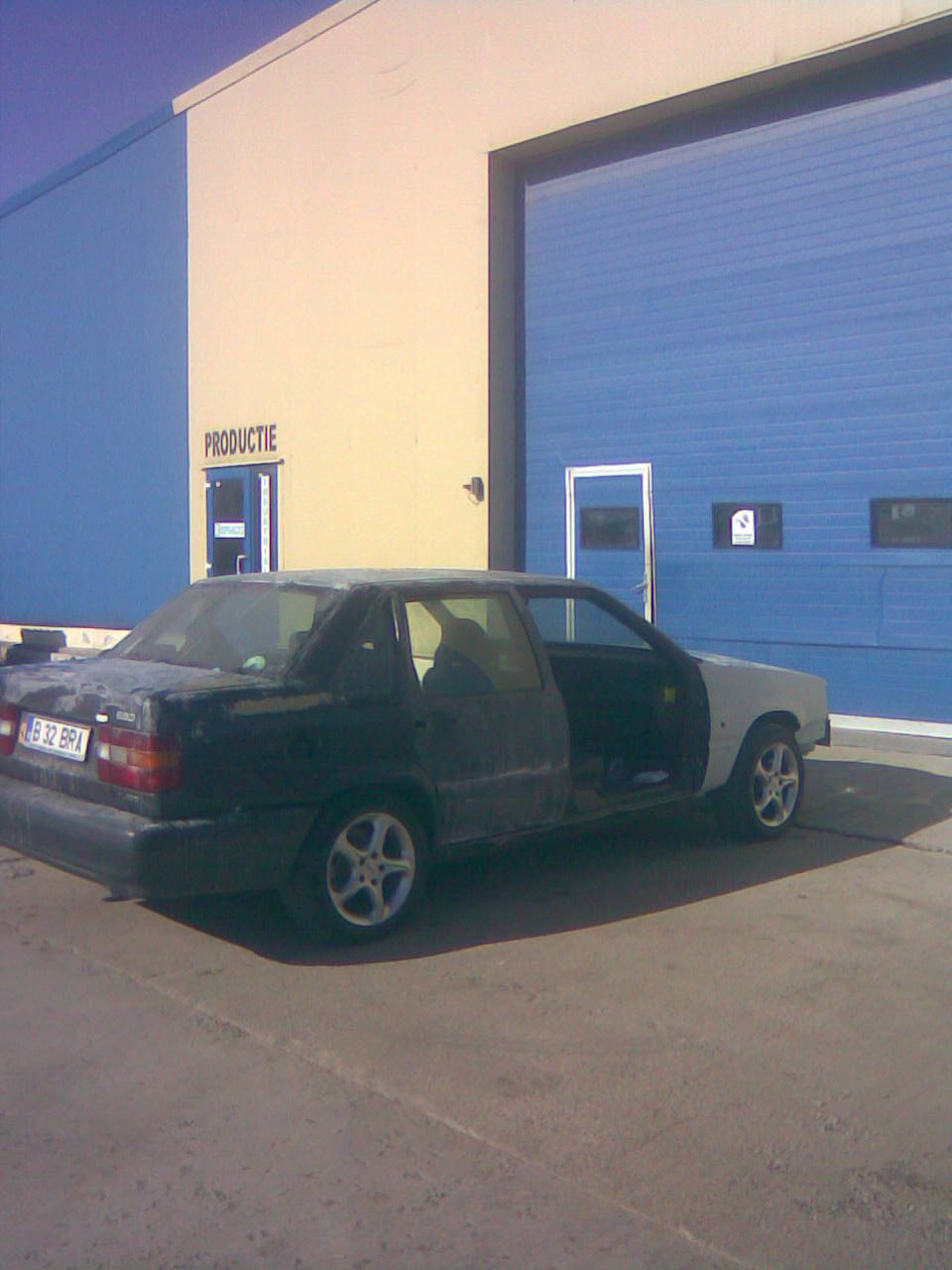

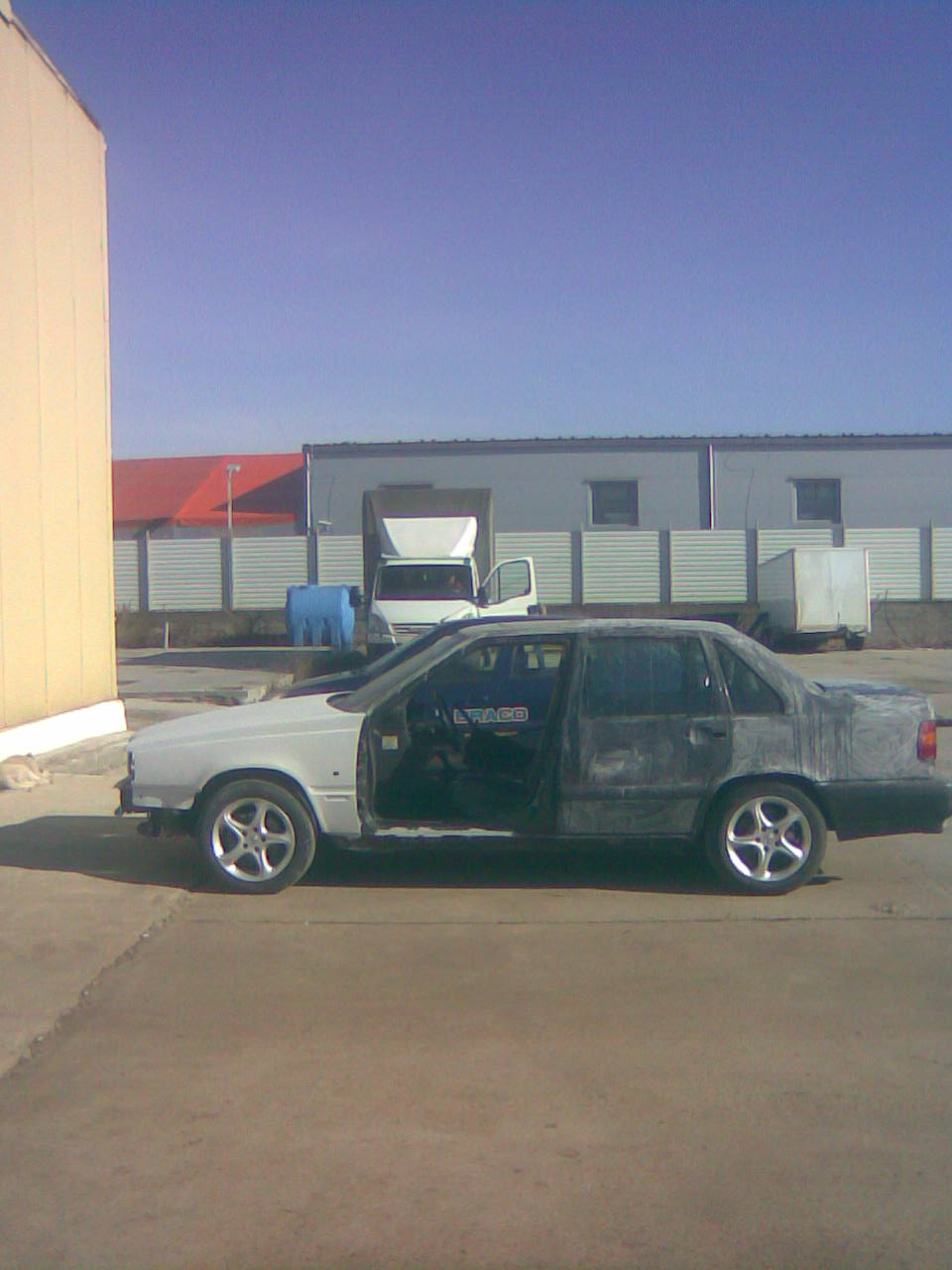

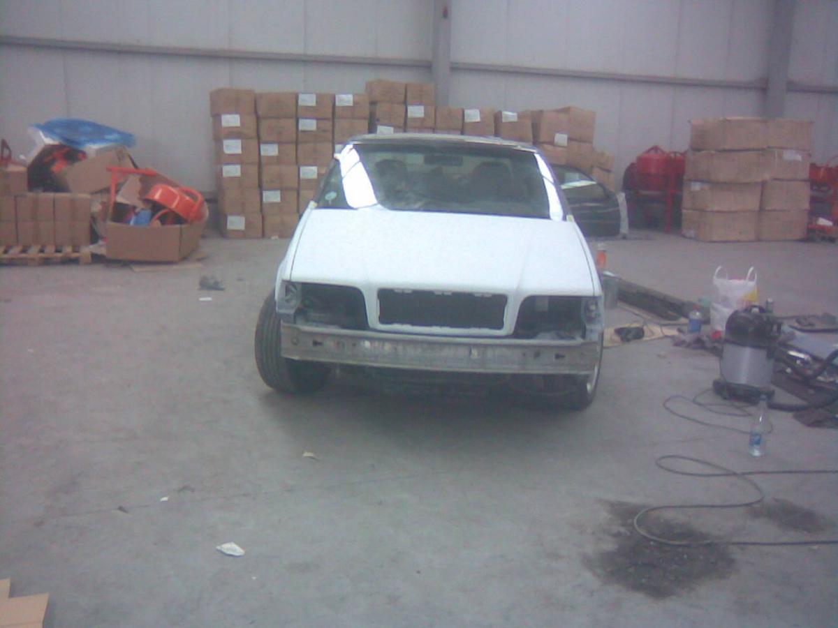

Ieri am reusit sa pregatesc in proportie de 80% masina pentru vopsit . Ca sa fie treaba treaba , i-am dat jos geamurile laterale de la usi + chederele aferente , urmeaza ca vineri sa-i dau jos si geamurile din spate ( cele triunghi) , o sa fie ceva de munca avand in vedere ca sunt siliconate , pana atunci sper sa ma hotarasc daca ii dau si luneta jos . Pana acum toata lumea mi-a spus ca sunt nebun :lol: dar oricat ai vrea nu iese ca la carte cu geamuri si chedere pe ea :D .
